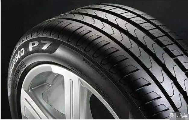

2、非对称花纹,请按照胎侧安装标识的要求进行安装;胎侧标识“inside”朝里、“outside”朝外;若标识为“side facing outwards”,则此面向外侧即可;
3、单导向花纹,请按照胎侧滚动箭头指示安装,胎侧会有Rotation 标识。

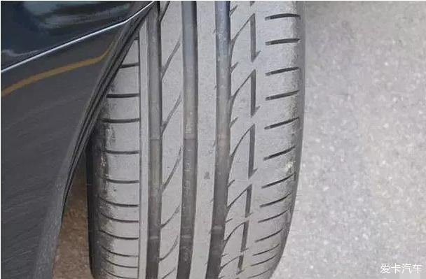

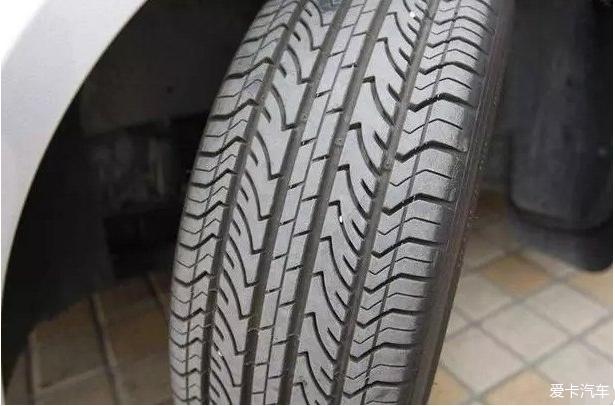

对称式花纹轮胎
顾名思义,这种轮胎的花纹是左右对称的,省油是它的优点之一,一般的经济型耐磨轮胎都是采用的这种设计。
同时在降噪和行驶舒适性方面也比其他花纹更好,但用在轿车上的对称式轮胎,花纹都设计得比较碎小,抓地力、运动性能都比较弱。
理论上来说,对称式花纹轮胎安装起来没有正反之分,但最好是把带有生产日期的一面安装在外面。

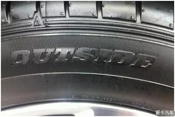

非对称式花纹轮胎
而非对称式花纹轮胎,就是轮胎左右两侧有着不同的花纹结构。这种轮胎的优势在于,可以将性能顾及的更全面,比如在外侧设计增大着地压力的花纹,使车辆在转弯时或其他情况下,获得更加出色的稳定性;而内侧花纹可以侧重排水能力、降噪等设计。
但由于这种轮胎的花纹不对称,所以,在安装时要特别注意正反之分,如果装反了,那轮胎设计之初的性能就难以实现了。而且很可能出现制动距离延长、胎噪增加、车辆跑偏、加速轮胎磨损等状况。
这种轮胎的外侧一般都会有“outside”标识,安装的时候此面在外即可。
