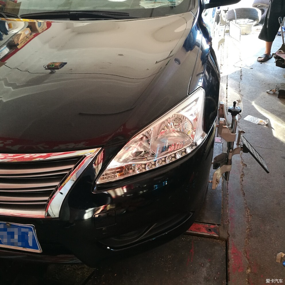

新轩逸四年,不到五万公里,两万多时,发现吃胎,调整后,也没管,今天仔细看,胎冠外侧已平。
事先没上网,看价格,一直在他家做动平衡,定位,直奔他家。轮胎店老板说短途还能继续几千,我担心如果开长途,出了事,可不是闹着玩,换了吧!下面上图。

动平衡做完,四轮定位
老板的仪器比以前升级了
这是什么作用?
放在下面,蓝牙连接,老板调整时,直接可看

实体店相对途虎的确有些贵,网上买,可安排本地门店安装,有尝试过的车友,说说轮胎质量如何?希望老板的服务对得起给我开的这价,告诉常过去看看有无磨损,一万公里,免费倒胎!
