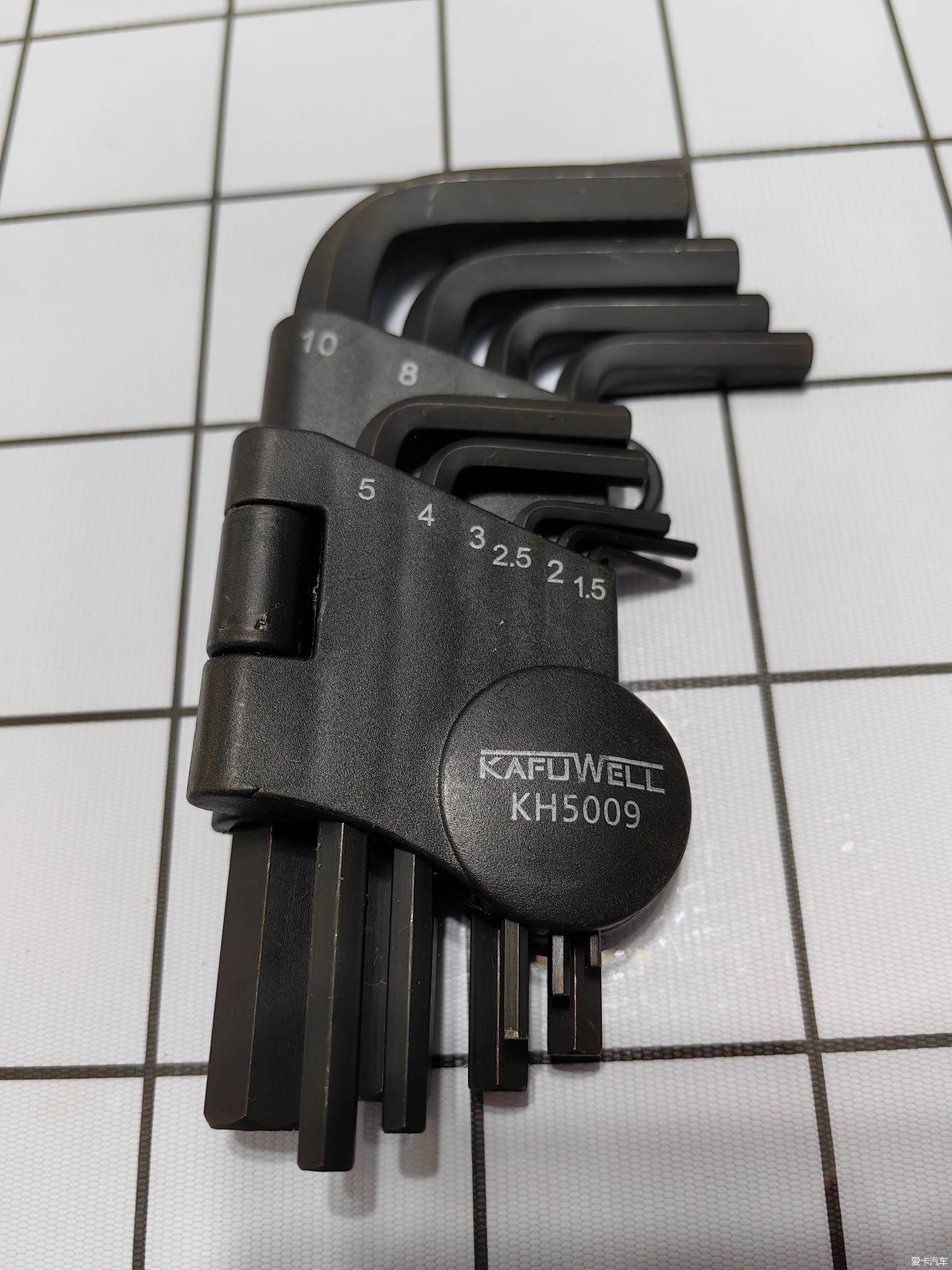

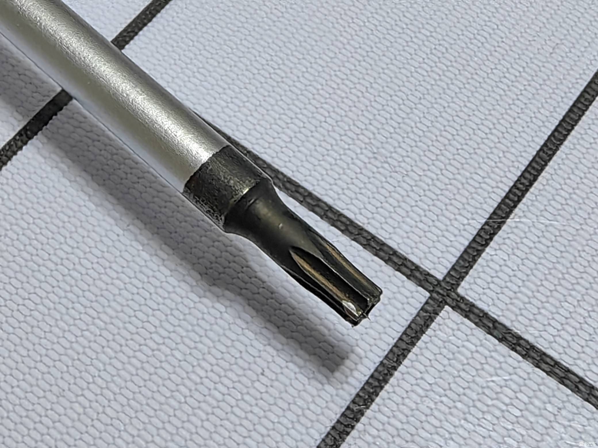

开始买的内六角扳手,发现3毫米这款扳手勉强能扭动螺丝钉,但是比较松动,重新买了梅花螺丝刀
来自 爱卡Android版 发表于 2024-05-29 20:39    IP属地:未知
重新在网上买的梅花螺丝刀,才是最合适拆卸发动机进气箱上盖的螺丝,规格是T25
来自 爱卡Android版 发表于 2024-05-29 20:40    IP属地:未知
梅花螺丝刀前端是这样的,带磁性可以吸住螺丝钉

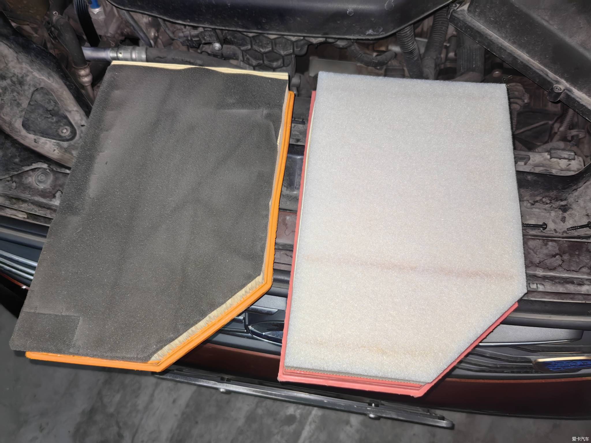

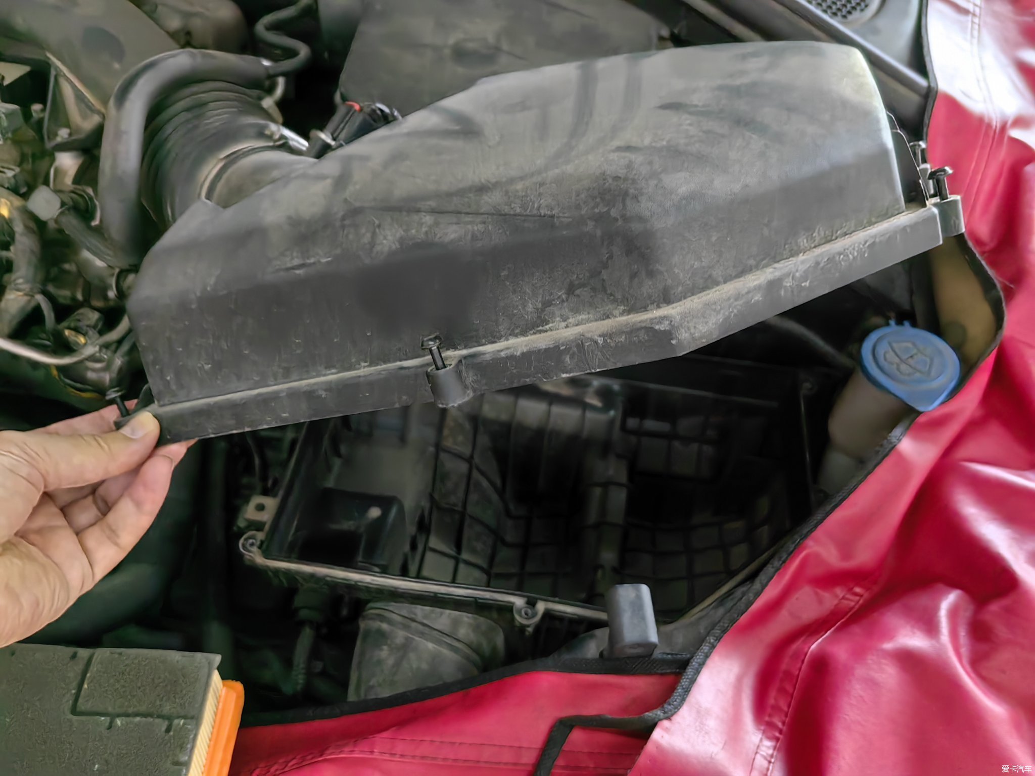

拆下六个梅花螺丝钉之后,轻松的打开进气箱上盖,滤芯就是卡在上盖的,把它扣下来,比较一下,左边是旧滤芯右边是新滤芯
来自 爱卡Android版 发表于 2024-05-29 20:43    IP属地:未知

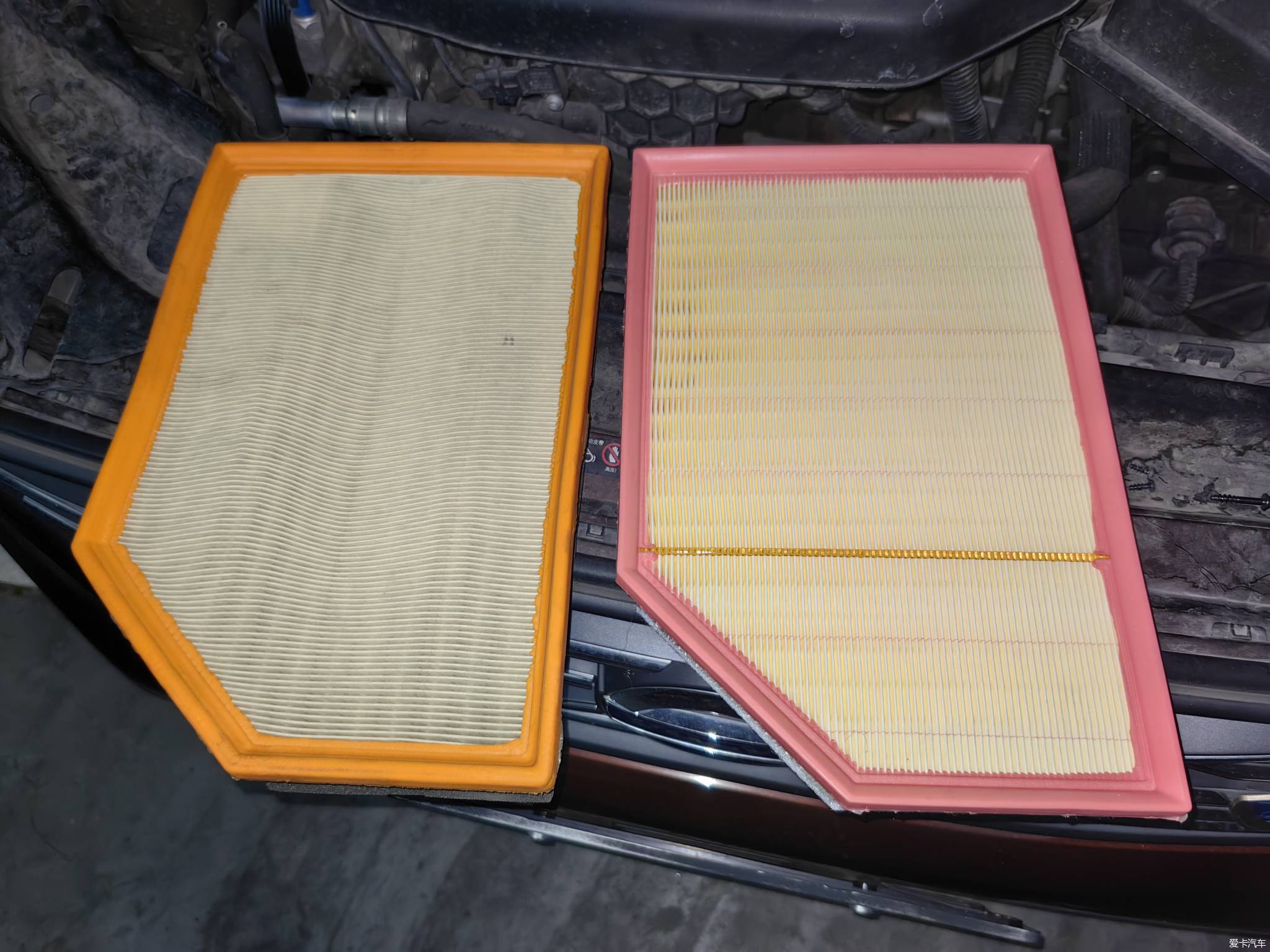

滤芯的背面如下
来自 爱卡Android版 发表于 2024-05-29 20:49    IP属地:未知
有个小插曲,为了方便拆除靠上盖里面的一颗梅花螺丝钉,需要移开进气管传感器连接的一段线束,采取断然措施拔下传感器,办法是松开传感器两颗固定螺丝钉,也是梅花螺丝钉,对应的工具梅花螺丝刀规格是T15,更小的一款。
