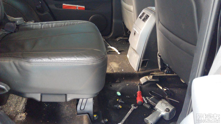

雷斯特后排座椅改装后移60mm升高70mm超厚钢制6mm
感谢各位双龙雷友支持与帮助
这款加装件完美解决双龙雷斯特、享誉后排座椅空间窄小,座椅过低乘坐舒适性差等。
雷斯特系列改装件升高后排座椅60mm,后移70mm。
6MM加厚开模制作套件,钢板硬度、韧度、受力均超原厂要求。
注:带鱼翅边,则安装不了前支架螺丝盖),后支架采用车身贴合模块,安装原车固定卡环,座椅稳固不摆动
,无需拆装脚垫,从而无损安装,可复原。外国雷斯特为七座,来到中国阉割版了,
后排座椅并没有调整,后
排座椅不舒服困扰大家的问题得到了解决。这配件是从事8年双龙4S
维修资深师傅专为雷斯特5座后排座椅改装增加空间而设计
,有专业技术指导安装,请放心使用!
再次感谢上海horsema517雷二友发回的安装图!
再次感谢广西梧州luli8008幺叁款雷二友发来特殊座椅图片 ,我司已针对性修改,并完善了
感谢深圳的***** 从深圳来到广州实体店安装雷斯特W八件套,谢谢您的支持!

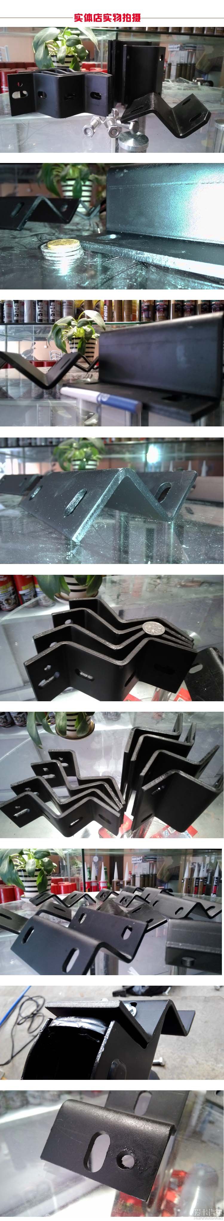

必须升高6cm有两个因素,第一,座椅后面有遮物炼横杆,升高后不影响使用遮物帘正常使用;第二,升高后脚垫至座椅上面到达48cm,适应人体架构,大腿可以达到自然摆放。高个子的龙友可以把遮帘横杆拿下,这样座椅靠背往后松一下(私人建议), 因为雷斯特W后面顶部往后凹。萝卜青菜,喜欢吃才是是好菜!希望对您有帮助!

双龙车身很硬朗,后部分比较大块,主要因素是后面座椅支架受力比前面支架受力大!用6mm钢高质钢开模制作,能承受后排双人座椅更大压力(重量)。当然支架面子太大也会影响整体美观,成本提高,达到要求即可! 五一节快乐哈!

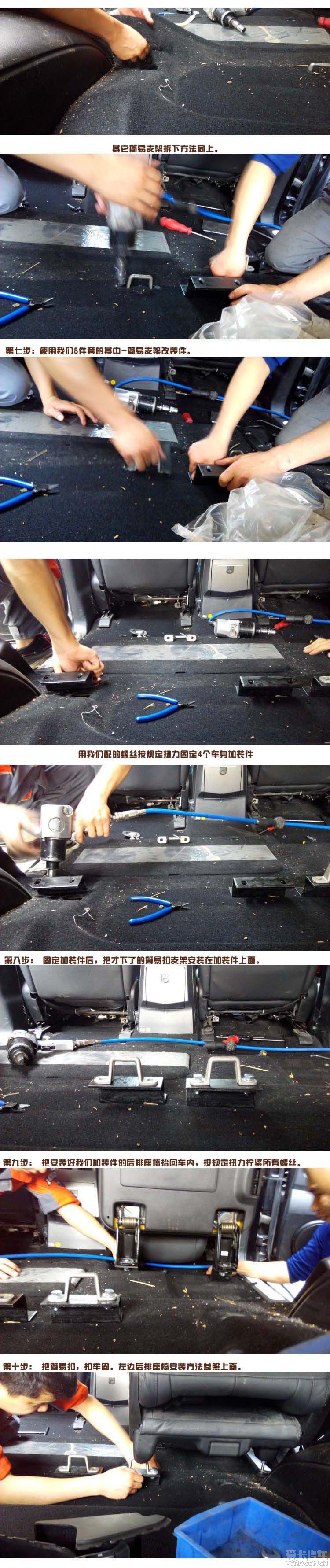

  上图是雷2安装流程,雷达和雷2安装方法基本一样。雷2和雷达都是八件套,雷2宽度略小一点点,因此雷2原车后排座椅右后支架是一个带圆橡胶的内六角螺丝作为支撑脚。使用6cm特制的内纹和外纹螺丝加长安装即可,希望对您有帮助! 祝龙友五一节快乐哈!

感谢雷友支撑,上图是雷2安装解说图。雷达装四个简易锁扣,方法效果一样!雷2在原来的内六角螺丝支脚基础上,须加装特制内纹外纹6cm螺丝即可。感谢雷友回帖,祝大家五一节快乐!

这个建议很好,深入探讨!研发产品理念:安全实用、经济环保、安装简便、复原无损。 谢谢龙龙友提出建议,对我们第三代研发很大帮助!祝龙友五一快乐!
