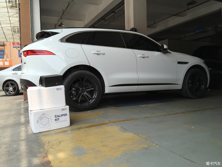

    当时考虑了AP和Brembo GT。但是不喜欢AP那种点杀的感觉,所以pass掉了。想换Brembo GT,可惜卖家都没有F-Pace的数据,所以定做不了。最后咨询了一下,Endless的代理有数据,可以定做。之后就毫不犹豫订货了。
    等了差不多一个月,刹车到了,而当时还没有提车
    车子到了后,等到验车后才能换。所以前后等了很久,那急切的心情,只有自己知道!

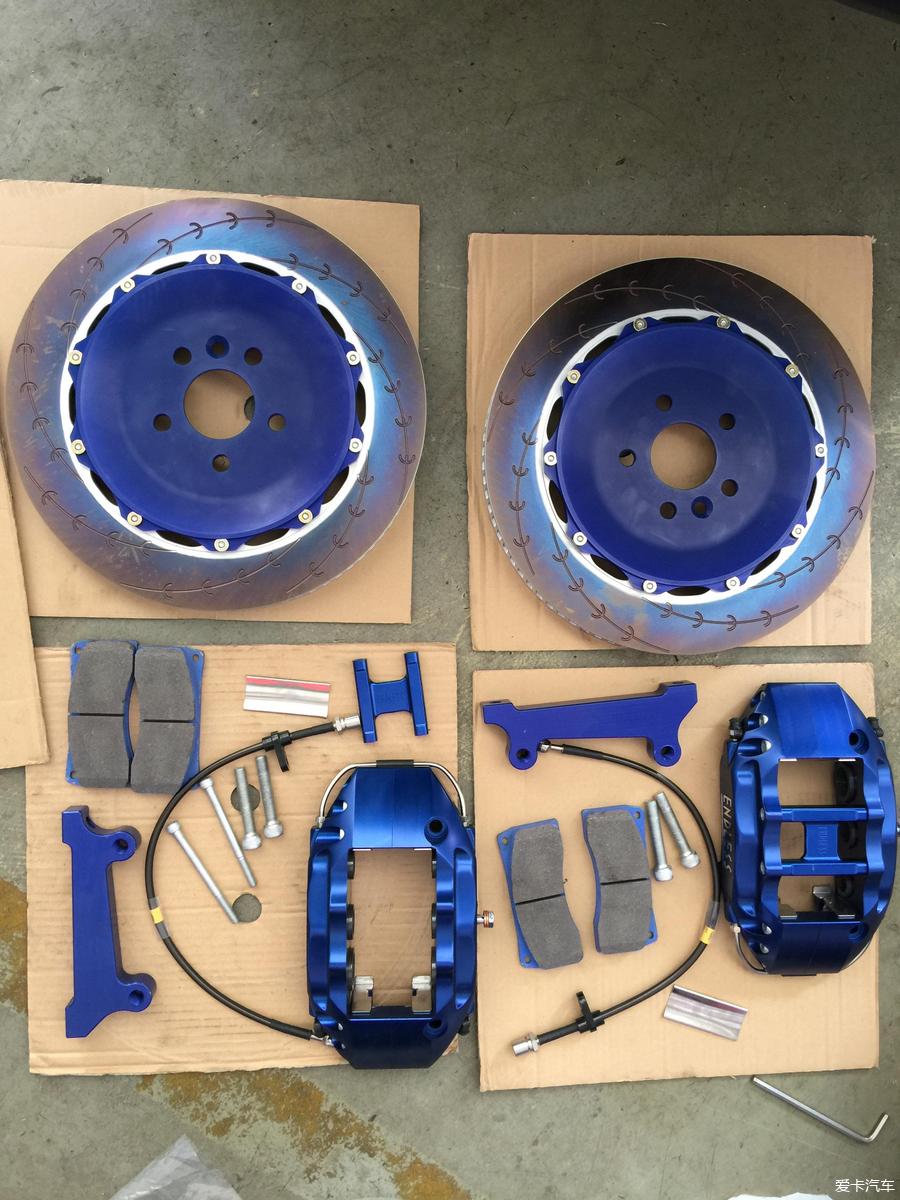

这就是传说中日本的国宝级刹车
准备更换!

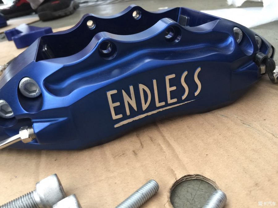

把东西拆出来
摆放整齐,来个大合照
帅气的大鲍鱼
东西都准备好了,马上就可以拆装了!那个心情太激动了。

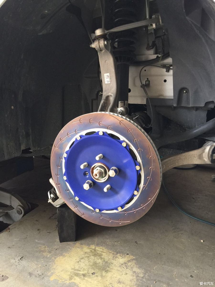

三两下就把刹车碟和鲍鱼装好了。

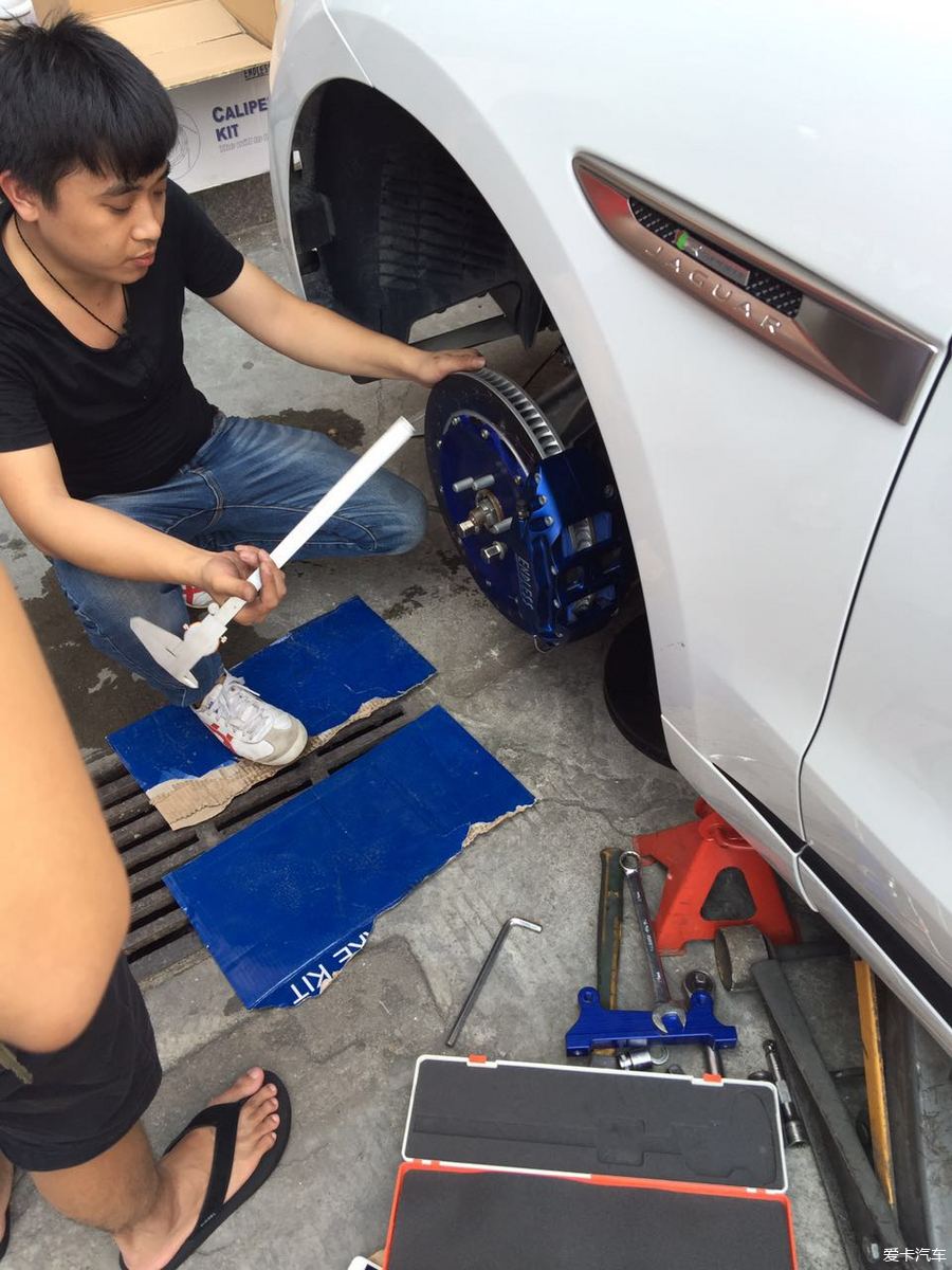

此时伟大的墨菲定律出现了!之前心里想着事情不会那么顺利的,一直想一直想,最终不愉快的事情发生了。技术人员发现刹车的桥位有问题,装不上。打电话咨询了卖家的工程师,他说不可能装不上的,因为他们之前已经装过一台F-Pace了。于是就约了一个时间,改日再装。
几天后,工程师来安装,果然是桥位不行,连合头都不对。
最后找到了原因:之前他们装的那台车是2.0T后驱版本的,而我的是3.0四驱的,所以导致数据错了!
重新量数据,然后做一个新的桥位和合头给我。意味着要等待几天

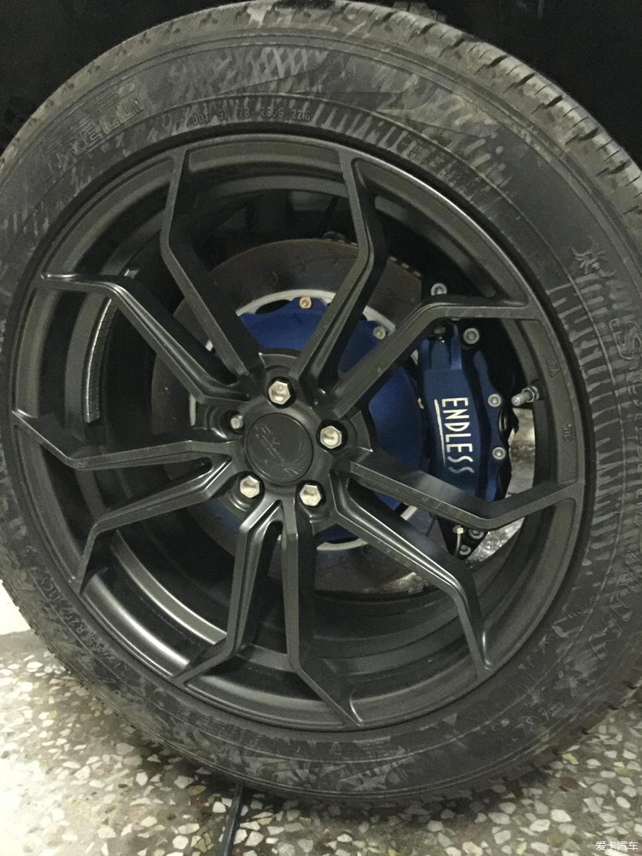

最后坑爹的问题就是,轮毂的爪子避不开卡钳!!即使垫了10mm的垫片还是避不开!(记得换刹车前,要考虑轮毂的形状和数据)
没办法,只好订做法兰盘。
开始对法兰盘很陌生,没有接触过,生怕装了后会对车的安全性造成影响。
但是咨询调查之后,法兰盘应用很广泛,技术很成熟了,所以不必担心。
上某宝找到了卖家,找了轮毂的数据给他定做,做了一个25mm厚的法兰盘。
第四次,不去深圳了,找了当地朋友的汽修厂帮忙拆装。
你们以为这次肯定成功了吧?当时我也以为是!!

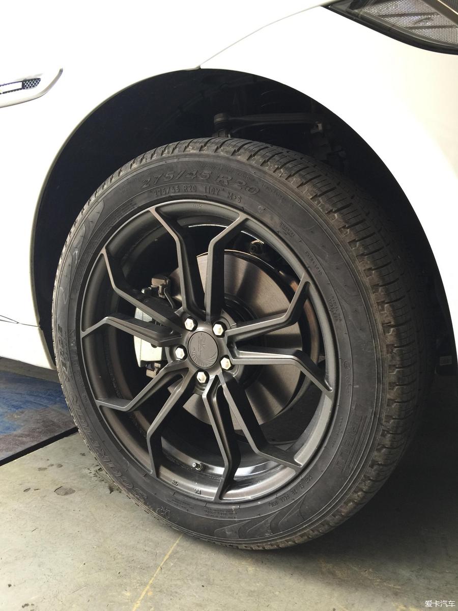

东西装上去了,然后先拿轮毂装上去试试看行不行。轮毂终于避开卡钳了!那个激动啊!

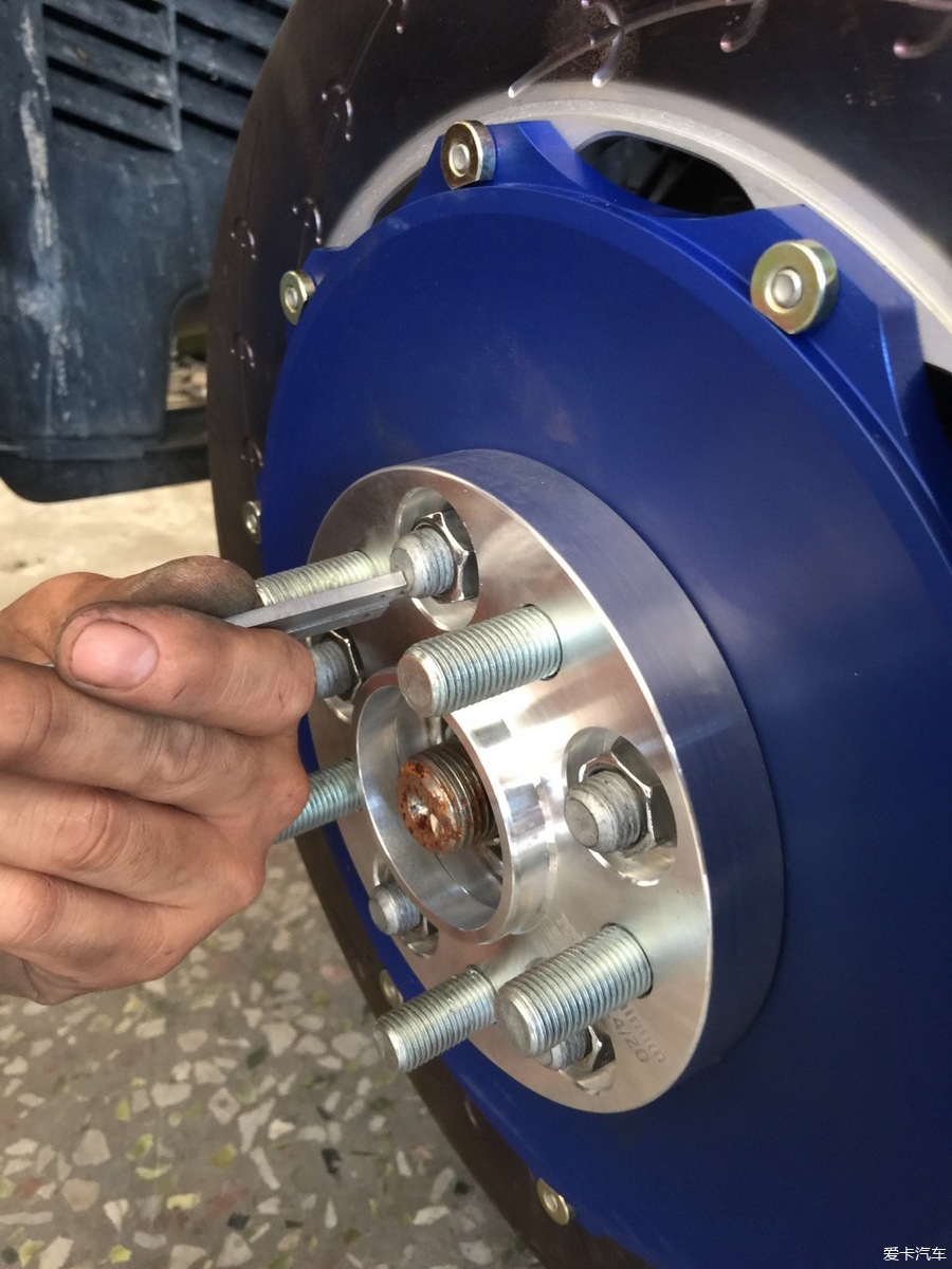

但是随之而来的就是一个坑爹的问题,轮毂避不开车子原装的螺杆,顶住了,导致锁不上螺丝。那时候我一脸懵逼,不过已经麻木了。
面临的方法有三个:1,把原厂螺杆割掉一点(不可能舍得割)2,换轮毂(也不愿意换,情有独钟)3,加厚法兰盘
最终选择加厚法兰盘。于是又订了一套30mm厚的法兰盘。

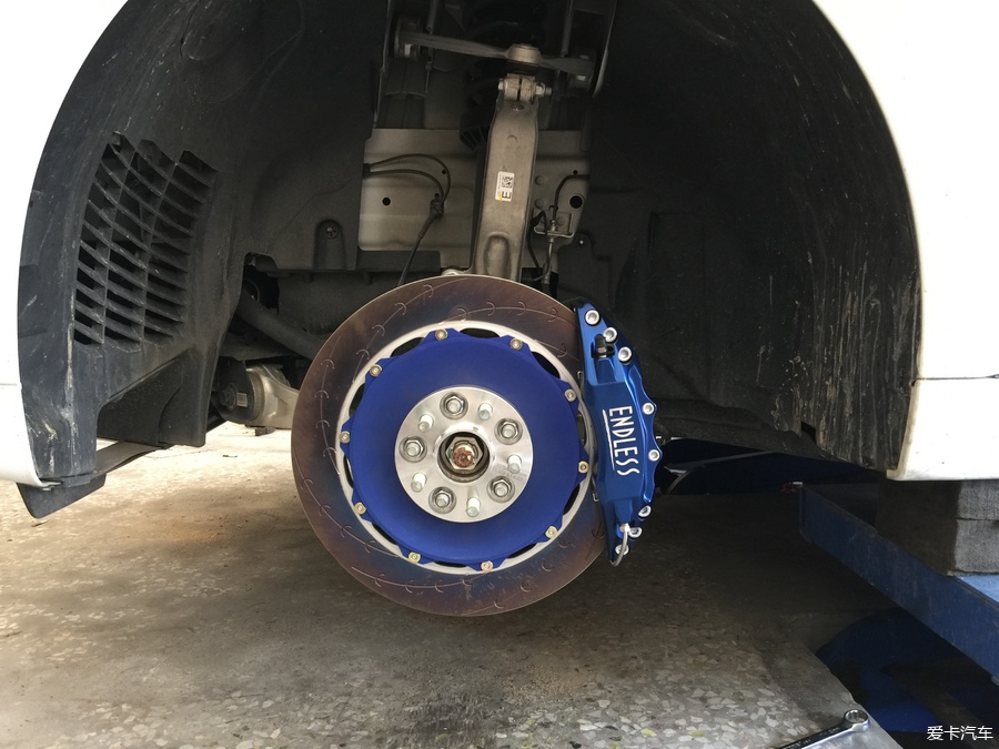

第五次拆装,基本上可以告一段落了。
这次折腾了差不多两小时终于搞定。

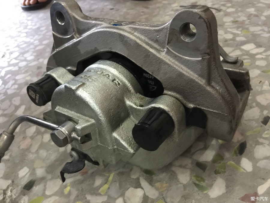

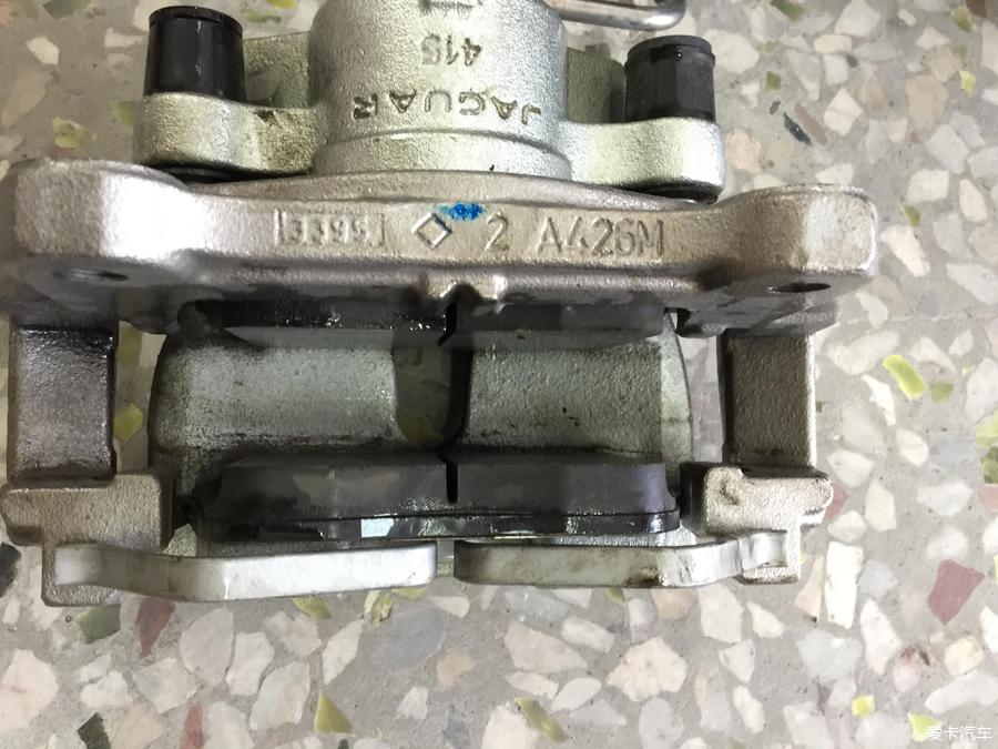

原厂卡钳
