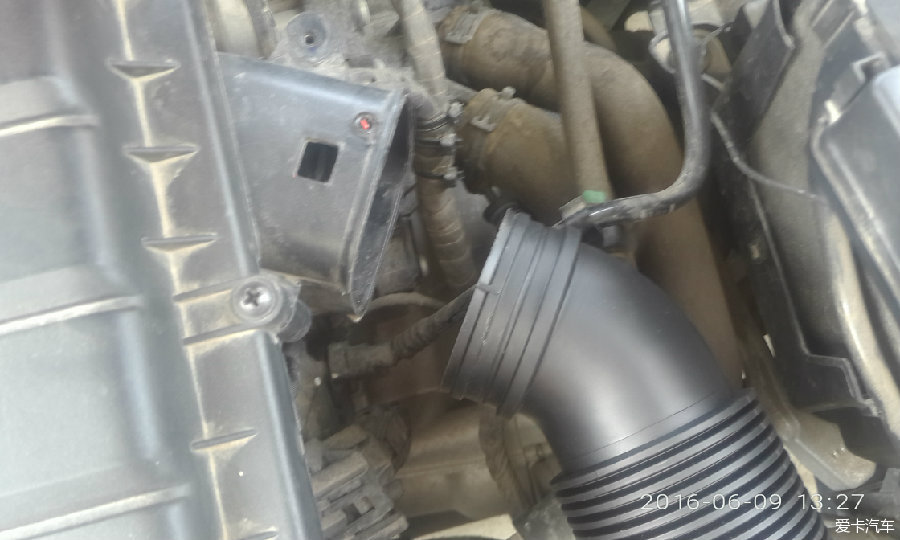

因为捷达的进气口是弯管,为了实现直接从上中网格栅处吸入新鲜空气的目的,需要把弯管锯断,然后接上一个鸭嘴式的进气口,这是最经济的做法,但是我这人追求完美,不希望对原厂件造成任何的损伤,所以我选择的是把原车的进气口连同谐振箱完全拆卸下来,然后另外接一根软管,再与鸭嘴式进气口连接,这样改完如果没有问题最好,如果发现有问题就可以恢复原厂,而且保修的时候如果有问题,也可以换上去,一举两得,何而不为?
改装过程中需要考虑两个问题,其一,因为原厂空滤总成与进气软管连接的部分是方形,不是标准的圆形,所以需要一根软管连接;其二,鸭嘴式进气口的固定也需要好好考虑一下,毕竟这样改了之后,发动机只要启动,进气口位置就会跟随发动机一起抖动,我测过,发动机抖动幅度高达8个

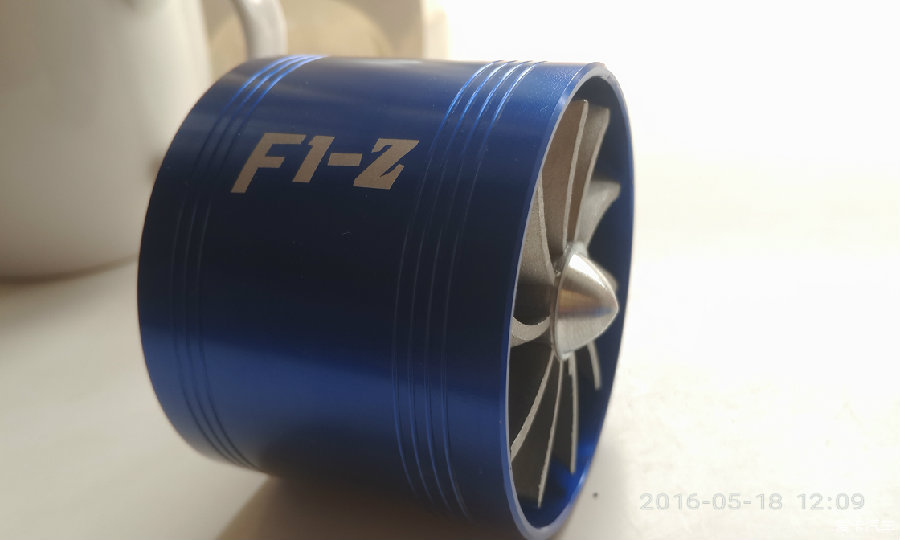

部分材料鉴赏

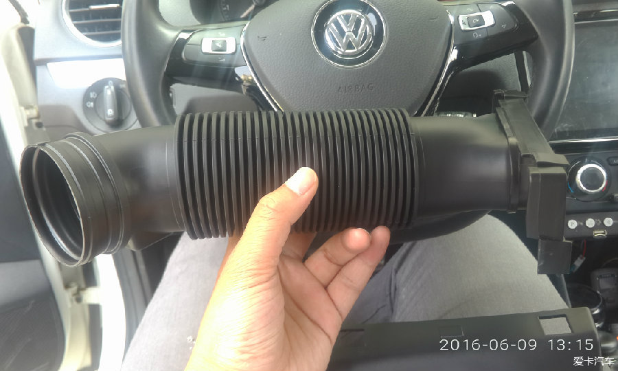

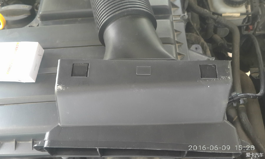

对比一下原厂进气口与朗逸进气口的区别

首先拆卸下原车的谐振箱总成,一颗T30的螺丝刀,加上一把一字起就能搞定,过程略去

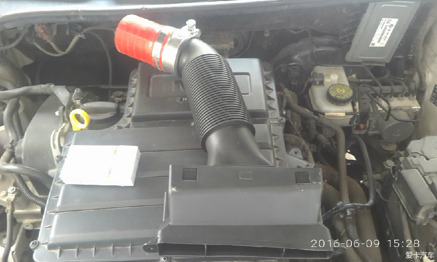

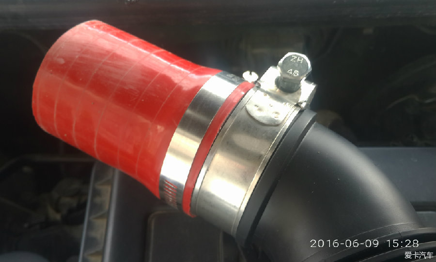

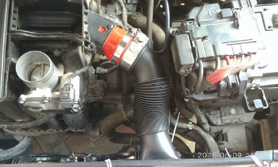

组装进气管,进气涡轮两头分别套在改装软管与朗逸进气软管上,都用圆箍固定
把朗逸进气软管与进气口合体,呈现下图的模样
整体看

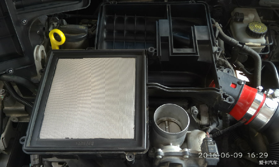

接下来把红色软管塞进空滤总成的方口,完成效果如图
注意,上图里的红色软管需要用自攻螺丝固定一下,防止震动脱落

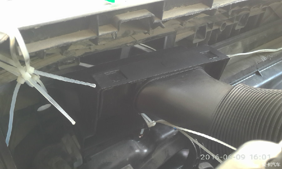

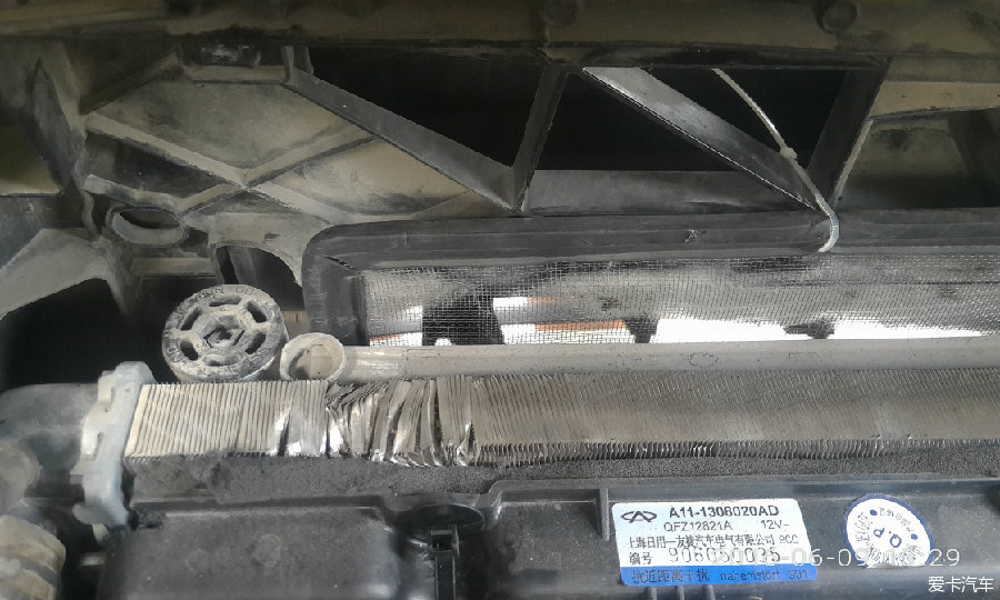

接下来固定进气口到上中网格栅处,因为实在找不到合适的螺丝固定,所以就先用扎带固定一下
看看安装的位置(因为我已经改装了双风扇,所以中网格栅的位置很大,如果是原厂单风扇的话,可能会不太好安装
就在上图的上方,有一个倒梯形的位置,那里就是上中网格栅处的进气口,我们需要把朗逸的鸭嘴进气口固定在那个位置

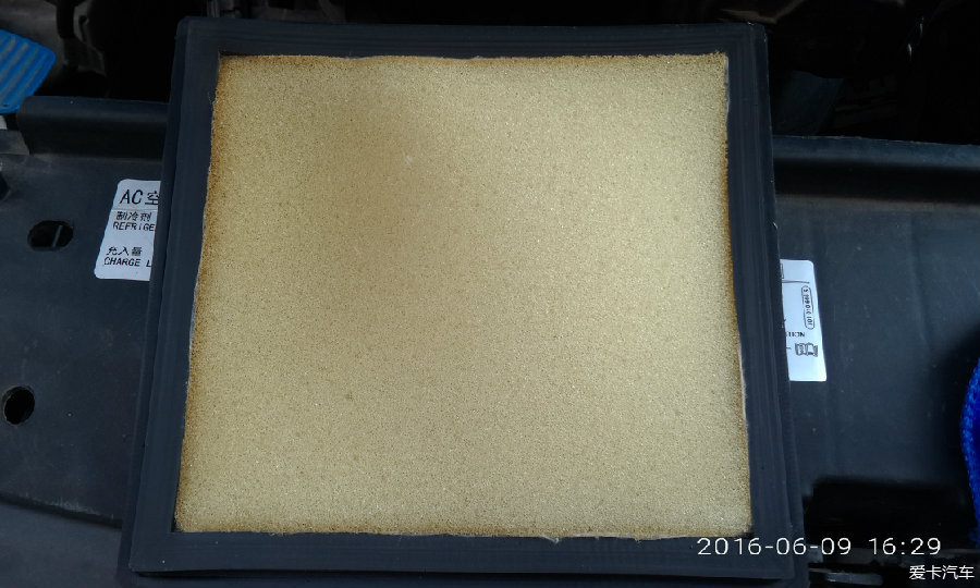

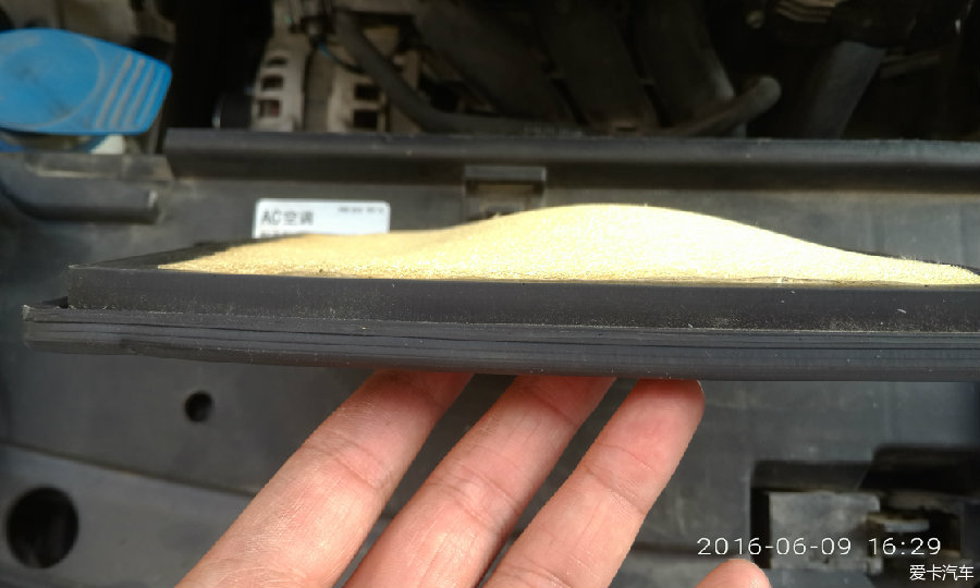

下面就开始换高流量空气滤芯了,这个过程很简单,拆卸空滤总成面板上的若干螺丝之后就能把面板拆下,接下来把缘来的滤芯取出,把下面的这个高流量滤芯放进去,新技能get!
完成后是这个样子
把空滤总成的面板盖上,发动汽车,开始试车
