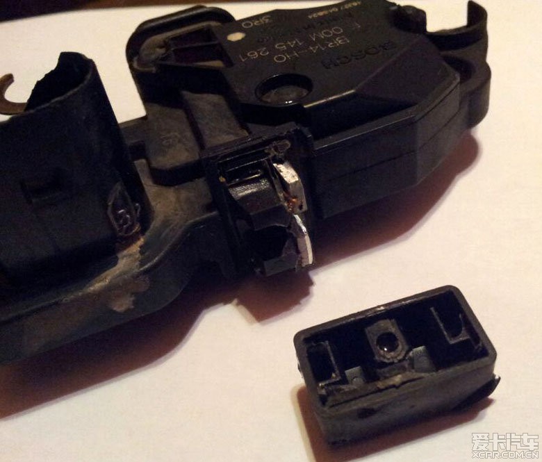

博世发电机拆掉屁股盖板,暴露出碳刷和调压(励磁)器一体化组件,就是有刻字,有插座的那一块,这个玩意,原装件要2、3百一只:

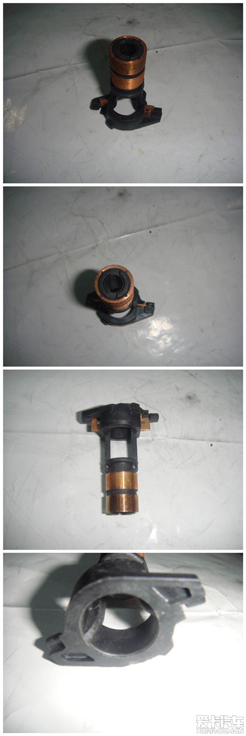

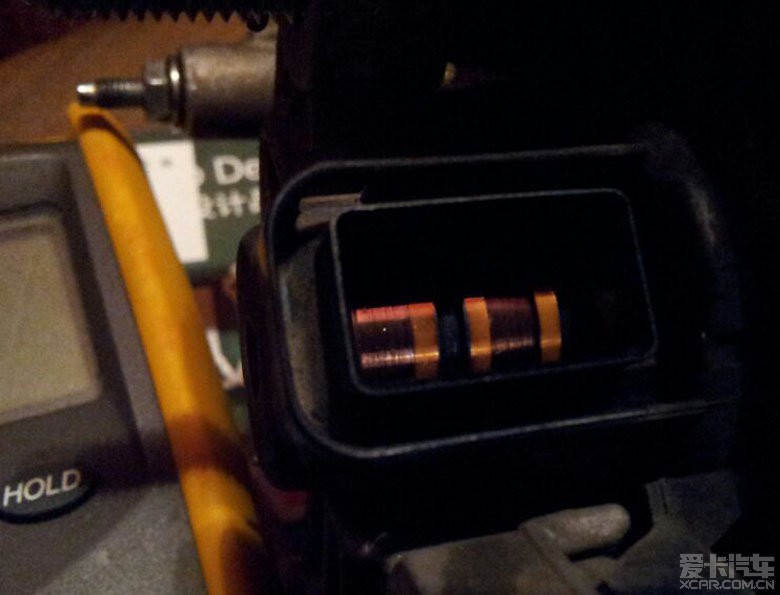

拿掉组件,可以看到转子电刷的铜环:
继续拆.......目标:换掉电刷铜环和石墨棒:
这个角度看,铜环磨损其中一个非常大,估测厚度已经磨掉3/4,很快就要挂了,相应的那根碳刷也很短很短了。8年15万多公里:
显然,两根弹簧的压力相差很大,博世的装配质量其实很不咋的嘛!!  当然,如果都象磨损很轻那边,这个发电机再用15万公里电刷都不会有问题。

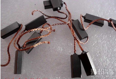

这个东西,淘宝有卖的,几十块钱:
4mmx6mmx16mm的优质专配碳刷棒,当然也有,1、2块钱一根:
比较麻烦的问题,是更换碳刷。需要把调压励磁模块碳刷棒导引孔的末端暴力破坏,以取出碳棒、弹簧和支架,很细的活,不详解,看看就好:

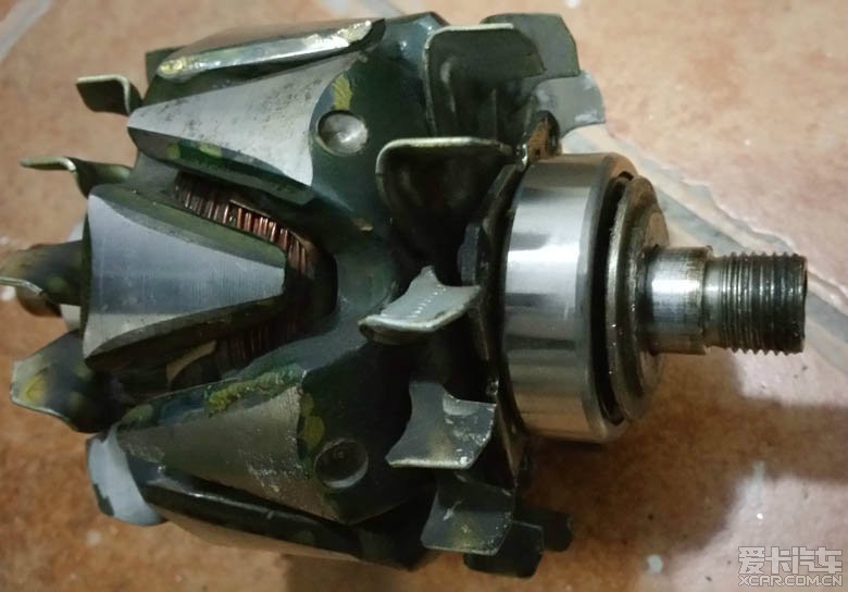

值得提醒的是,8年的发电机两个轴承已经很干涩,转动噪音很大,拆开后发现润滑脂已经硬化,轴承也略有间隙。这个年纪发电机还没挂的,尽快进行保养或维修吧......

轴承也换掉了:
注意轴承拉马需要用那种爪子比较薄的型号才行,拉马横杠长10cm以上
大轴承型号,NSK 6303,其它进口品牌的6303也可以,国产的不推荐,好不容易拆开,换只好的,也就20几块钱。
小轴承,NSK6003,15块钱。
