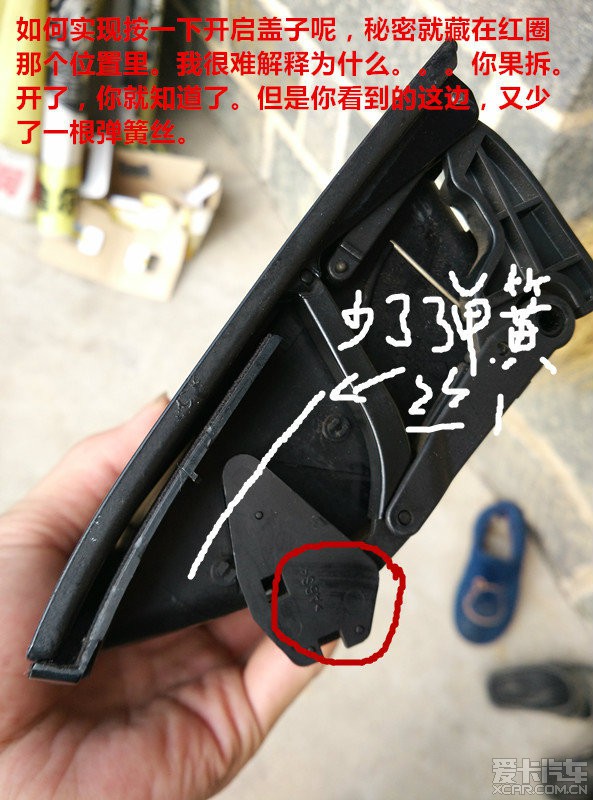

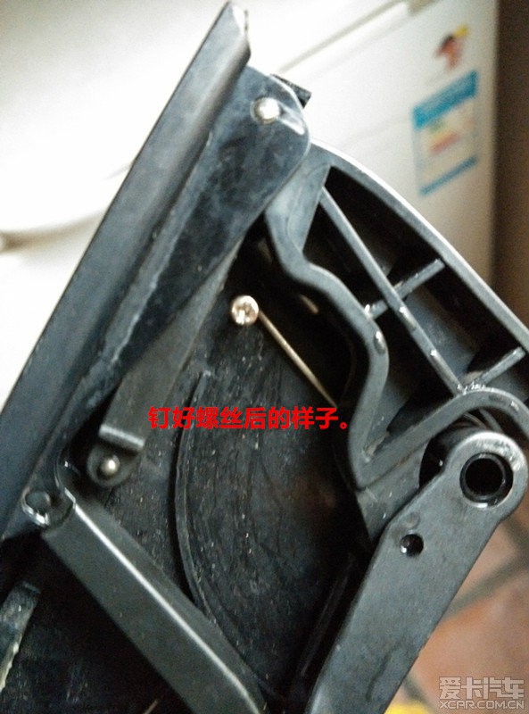

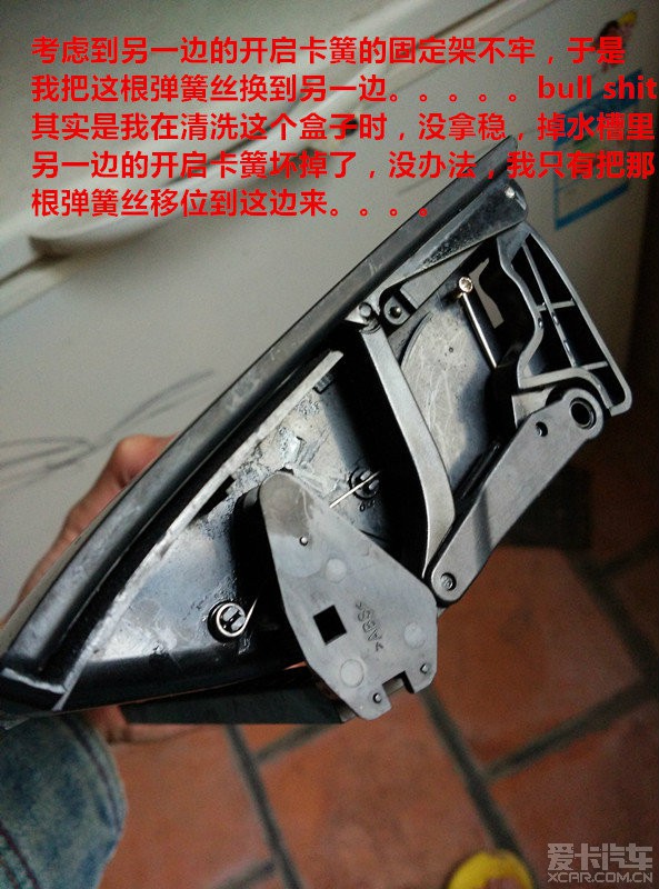

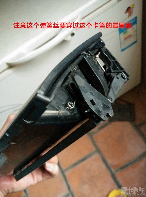

    中控储物盒带个盖子,很拉风。但是坏了就很麻烦。表现为关不上,关上了就弹不开。我只好在上面贴个钩子,要打开的时候,拉着钩子把盖子拉开。有时候经过颠簸路面的时候却自己跳开,我得伸手过去把它按下去。搞得我很狼狈,特别是刚开始的时候。
    淘宝了一下配件,一个要95大元。觉得太贵。所以从买来车子到现在近一年的时间里,我都没去整。

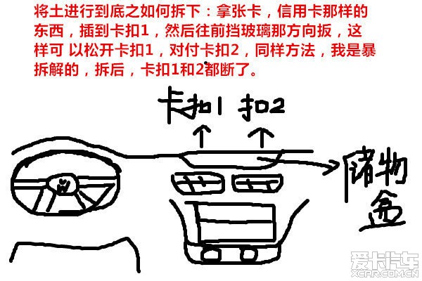

    之前换过一个水杯架并发了个贴。记得有朋友说,换有什么了不起呢,你要懂得修。这话对我很启发。那天要自己换球笼,早上实在闲着没事做,趁着老妈带我闺女去玩的空闲,我去车里把储物盒拆了下来。准备练练手,热身一下。因为没有找到相关的教程,所以,只能乱来+胡来,最终=暴力拆解。但结果却还可以,也算是为那天下午换球笼壮了胆,也才那么晚上8点多的身心俱疲。想来,一切皆有因果。我就是手太贱了。至于您问,为什么别人的手不贱,而你却贱,无他,穷逼的。
老规矩,上图求真相

LZ的动手能力是可嘉的,但是有点太蛮干了。
拆这东西,其实官方是有维修手册指导的,有几个卡扣,卡扣的位置都在哪里等等。
如果没有这个手册你开声,我传给你。
