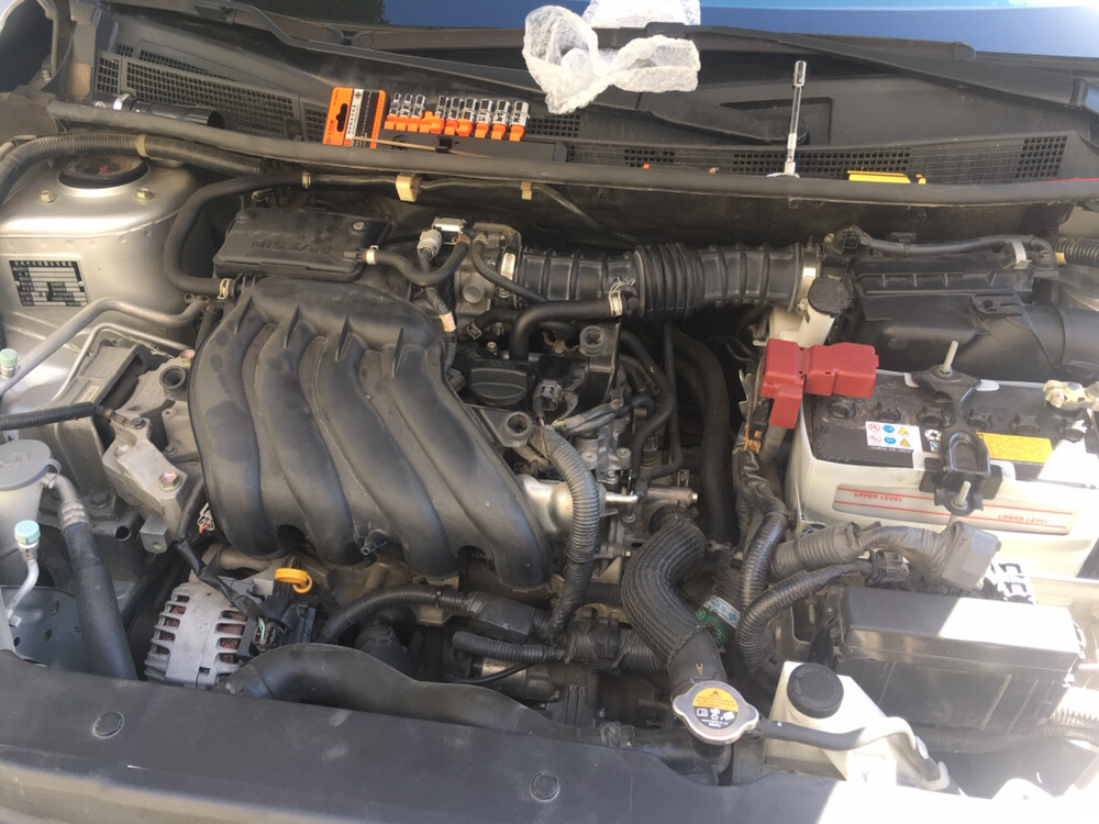

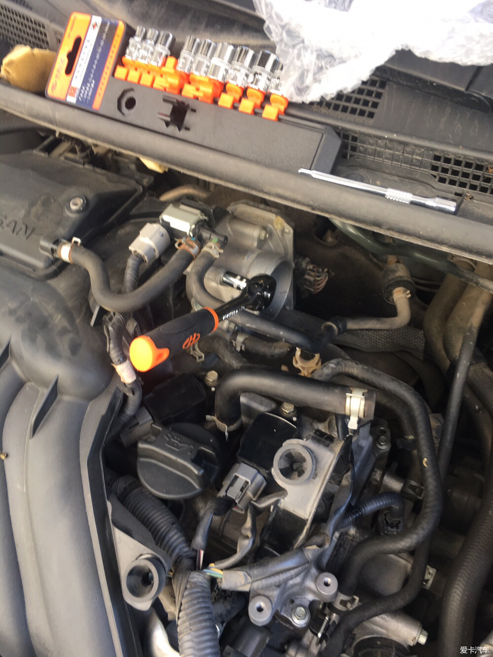

周末休息,早晨起来看到邻居在楼下洗车,看看天不错,也拎桶水下去准备洗车,结果打开机关盖脑袋一热,想把节气门洗一下,可是有拆卸工具,没有清洗剂,突然想起来车里有清洗内饰的清洗剂,不知道能不能用,管它能不能用,试试就知道,结果稀里糊涂的就把节气门给洗了,效果还不错,然后坐进车里,打火试一下,没有问题,完美,谁知道眼神稍微犀利一下,发现空调出风口挺脏的,决定拆下来给清洗一下,最后的结果却是我也醉了,把节气门和出风口给洗了,车居然没洗,邻居还问我,你不是下来洗车吗?怎么不洗了?我回答说——懒,一个懒的洗车的人,却把节气门和出风口给洗了,看着邻居那个羡慕的眼光,我这个懒人确实有点动手能力

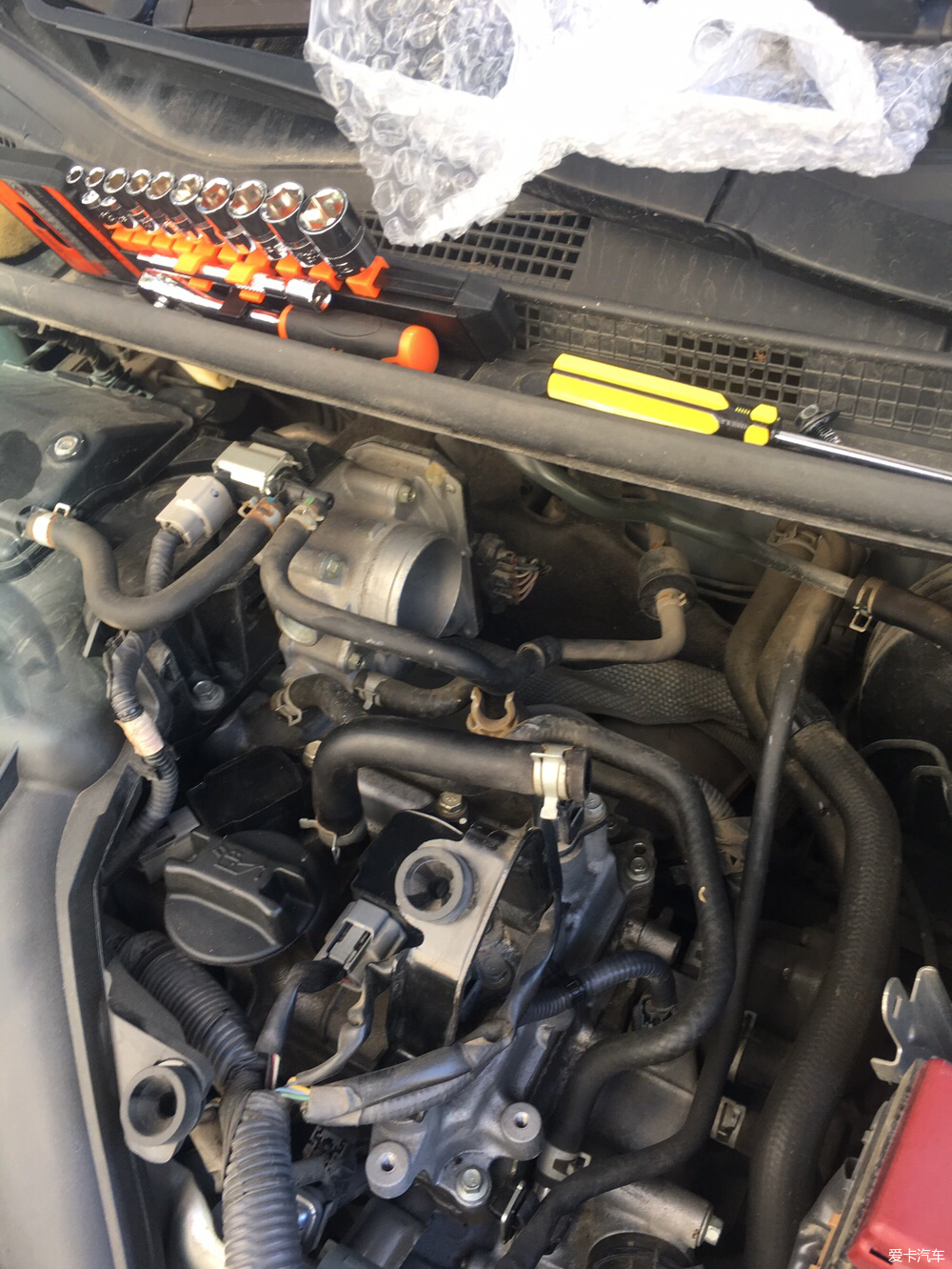

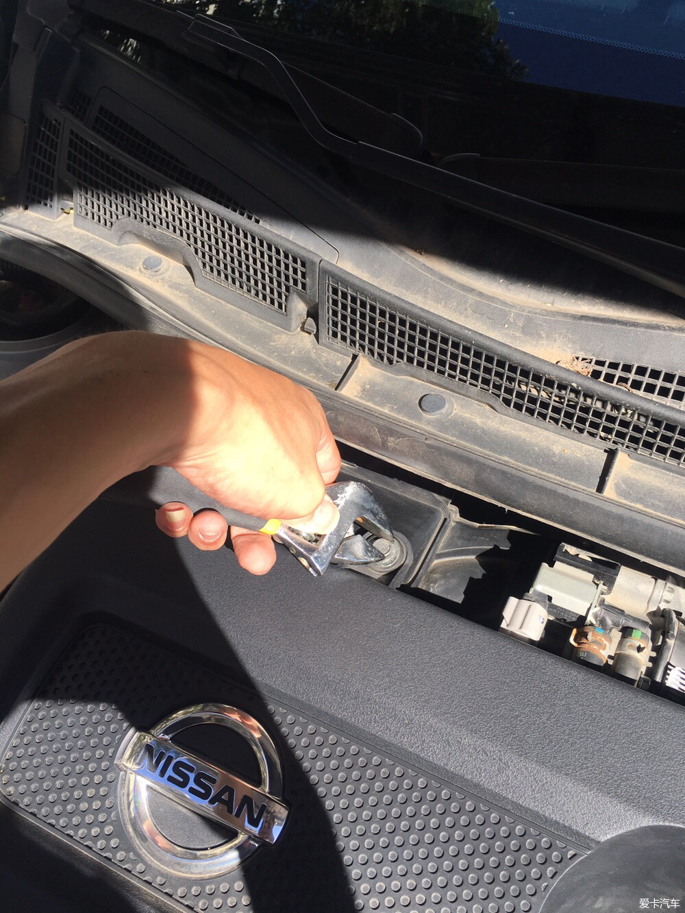

先把保护盖螺丝拧下来
进气管的两颗螺丝松下,节气门一处,空滤一处,还有一个连接曲轴通风箱的管拔下来,最后把进气管拔下来

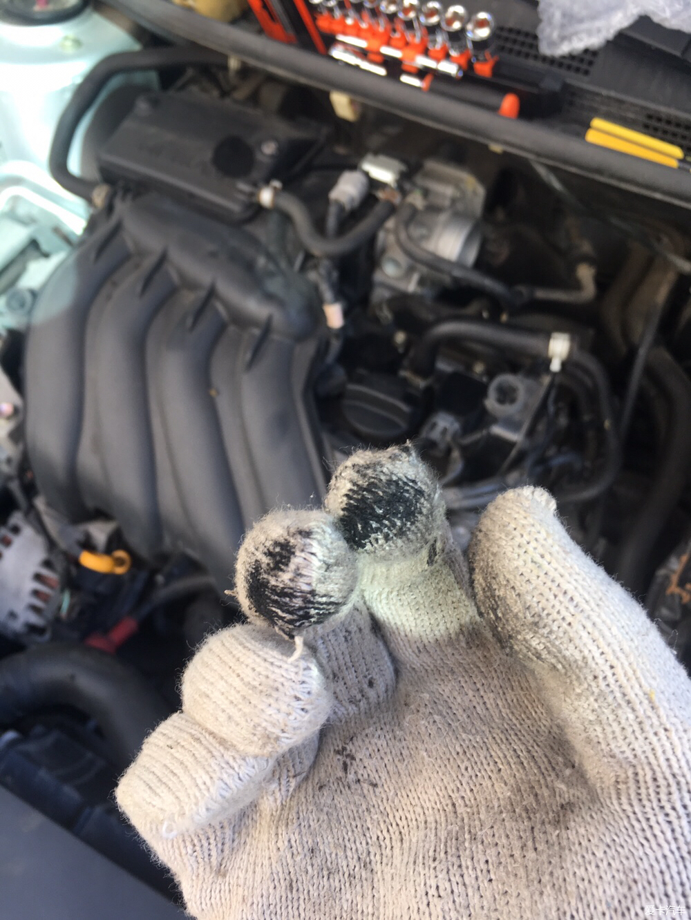

戴手套摸一下节气门,很脏……

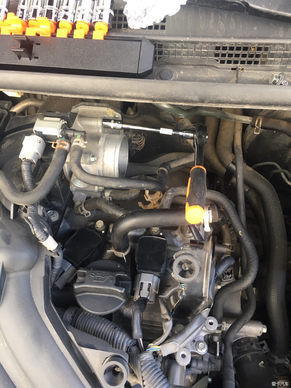

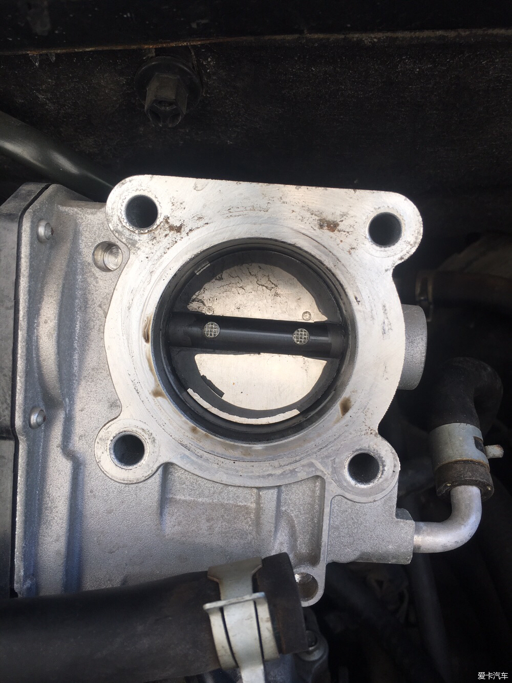

然后节气门的四颗螺丝拧下来

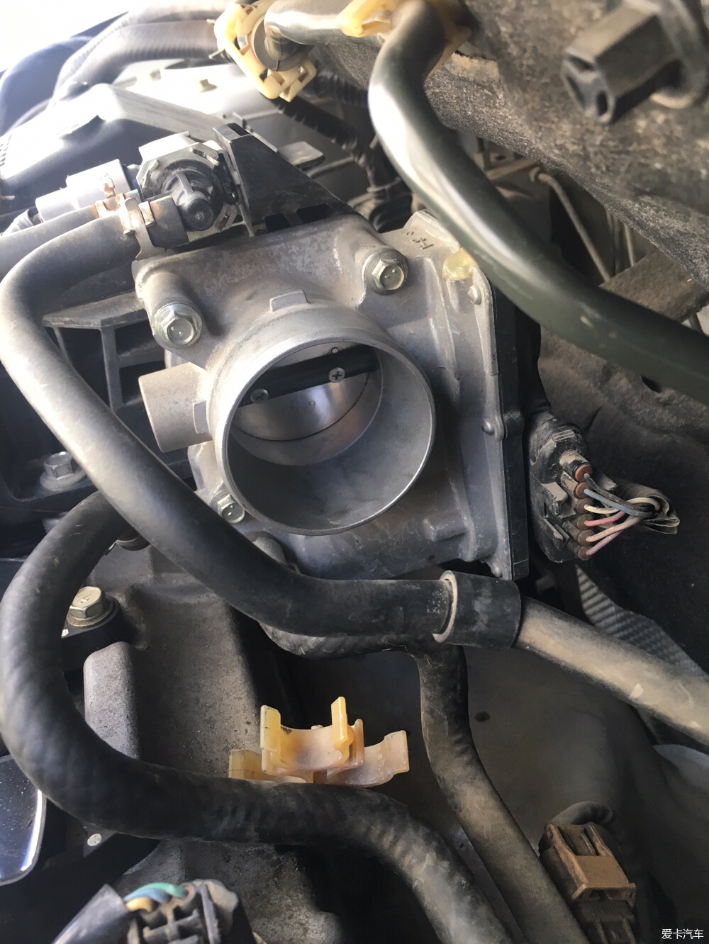

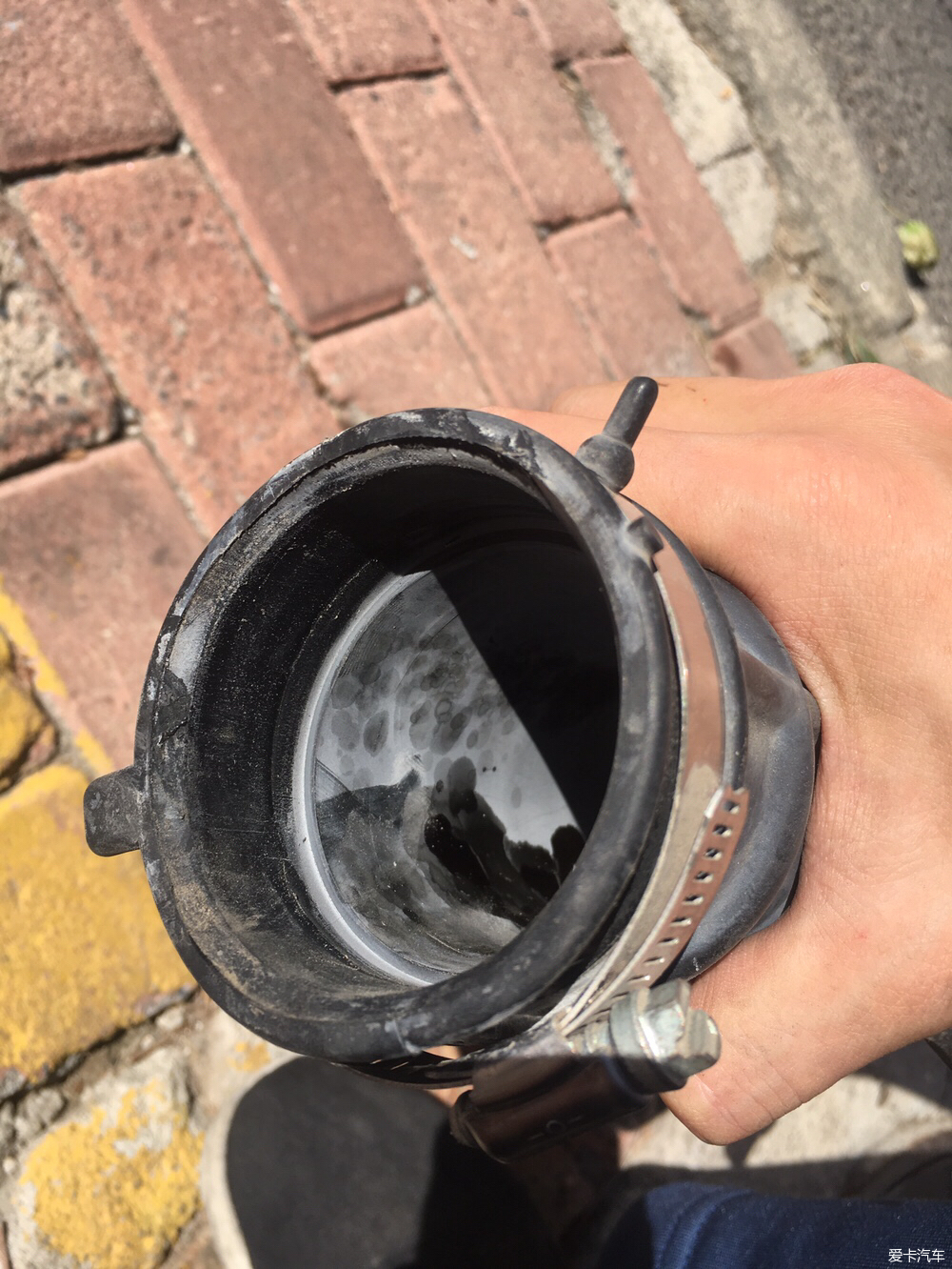

这个重点说一下,有人会问我洗完节气门的匹配方法,其实我也不知道……但是如果按我说的做,清洗完的节气门不用匹配,特别特别简单,其方法就是——节气门的线束插头不要拔下来!不要拔下来!不要拔下来!就这么简单,由于我没有节气门专用清洗剂,我用除油的清洗剂喷,然后用抹布擦,多少也能有点用,但是效果不明显,挺难弄得,没办法地上捡了一个小木棍,一点点往下扣,扣了能有40多分钟,总算给弄干净了,所以说没有专用工具,千万别动手,不然太累太累,不过最后结果很完美,就是累点
拿下来的节气门,看看蝴蝶阀那一圈积炭,感觉还可以,不是脏的那么厉害

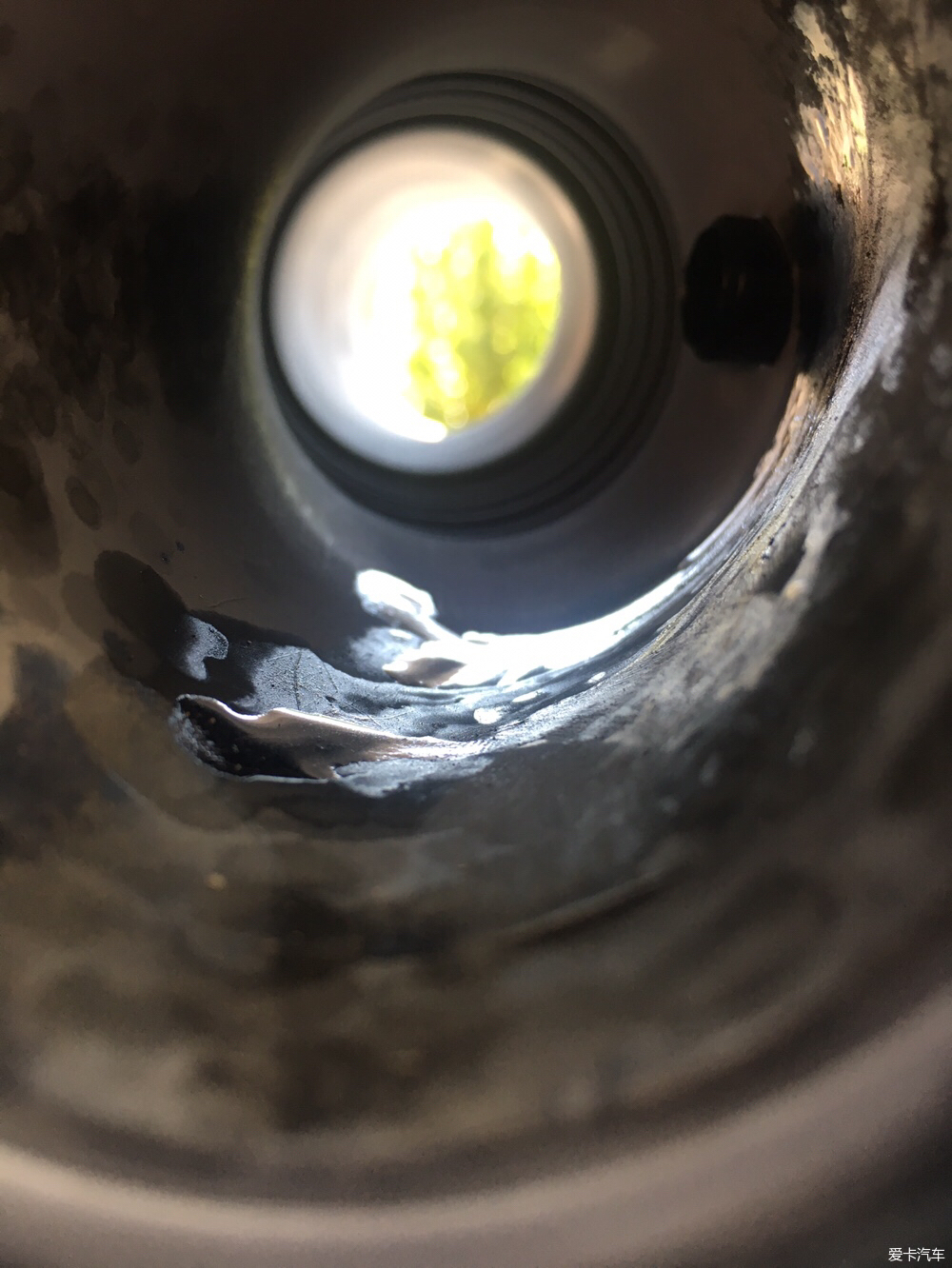

进气管有油是正常的,不要担心,是曲轴箱里的机油蒸汽产生的,不是车的问题,所以不必担心
别忘把进气管里面的油给清理一下
这是清洗完后的节气门,相当不错了

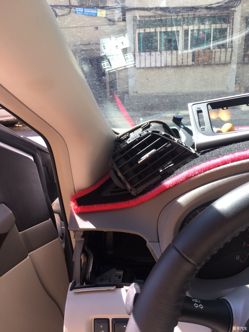

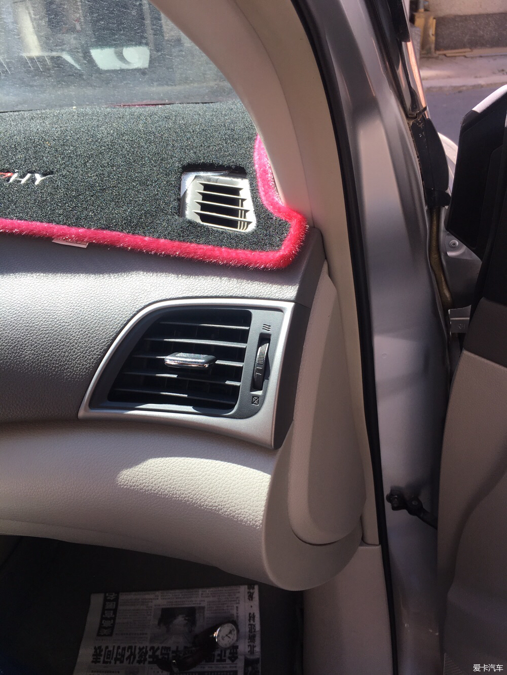

上车试一下,一切正常,心里有点小骄傲,邻居对我说,节气门你都敢自己弄,真厉害,佩服,我说主要是为了省钱,自己瞎弄,其实想告诉邻居,小朋友,你要学的东西太多了……我也有虚荣心,看到邻居那佩服的眼光,也是小小的得意一下,就在熄火后准备把内饰给擦擦的时候,发现出风口有点脏,接着脑袋又热一下,拆下来洗洗,然后……稀里哗啦一顿拆

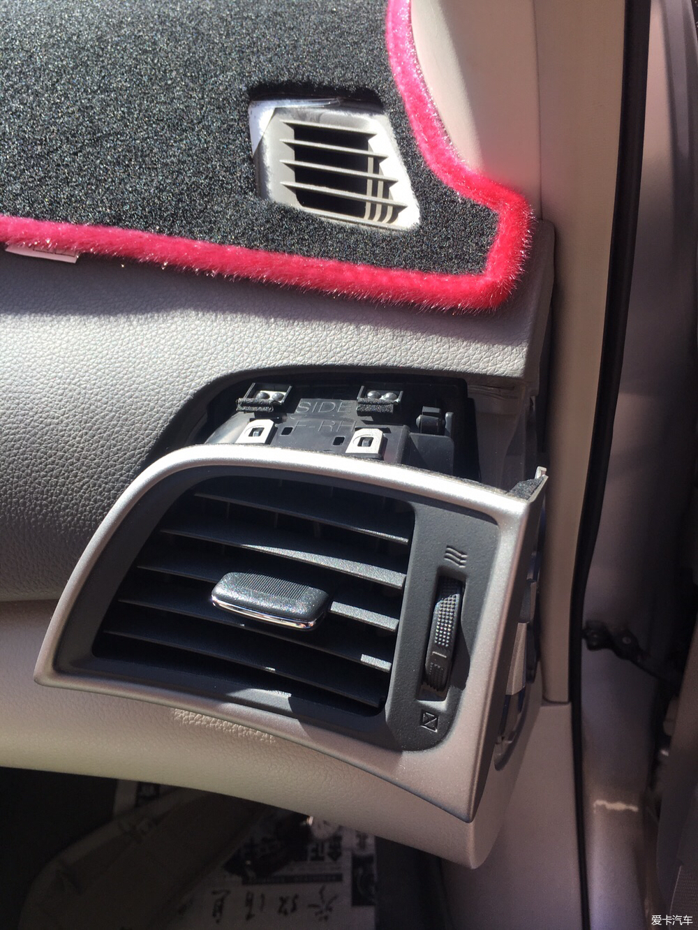

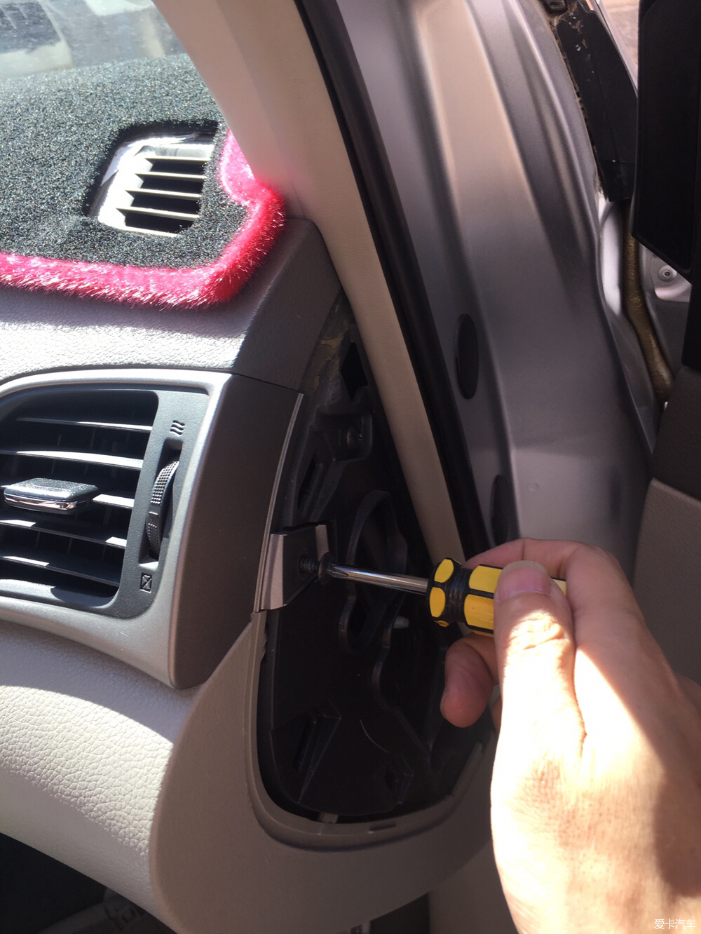

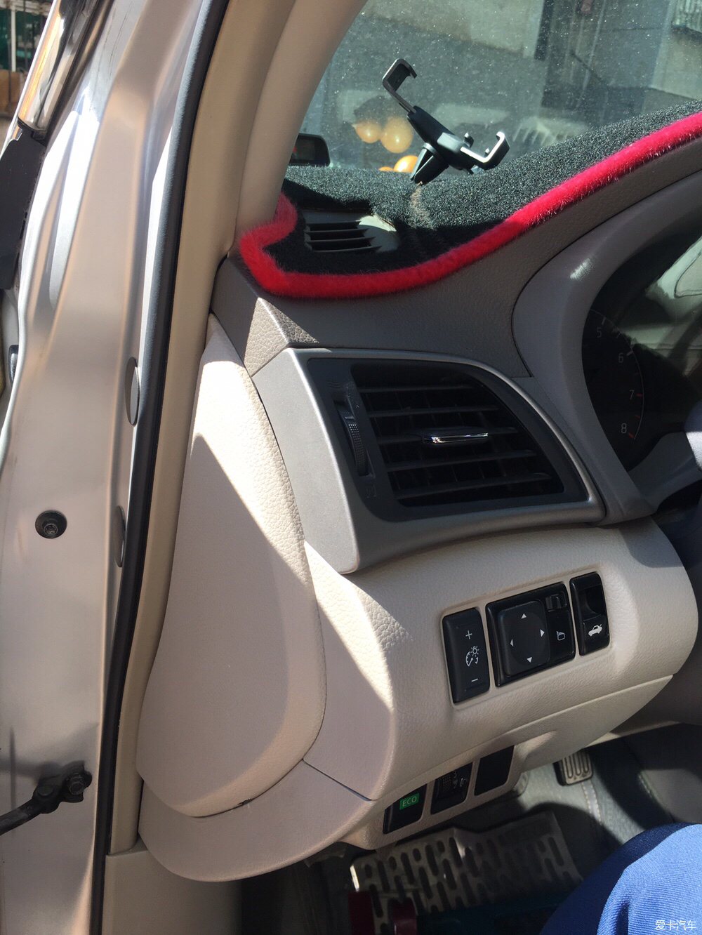

先拆盖板
左右两侧的盖板拆下来

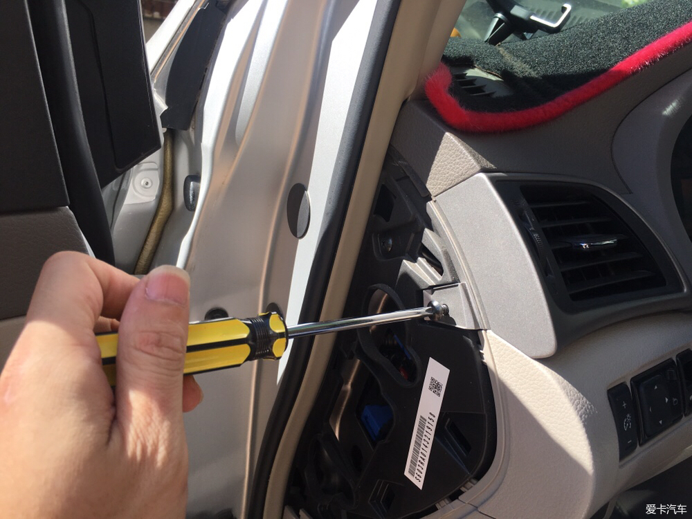

这颗螺丝得先拧下来,不然出风口拿不下来
这张照片看的清清楚楚
这是工具

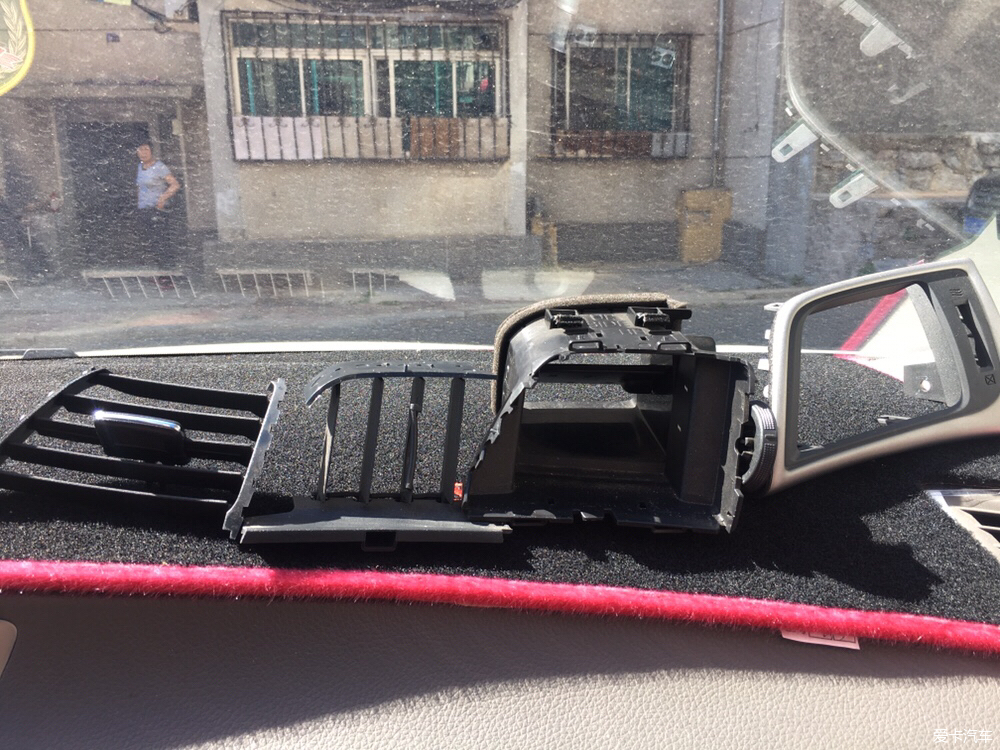

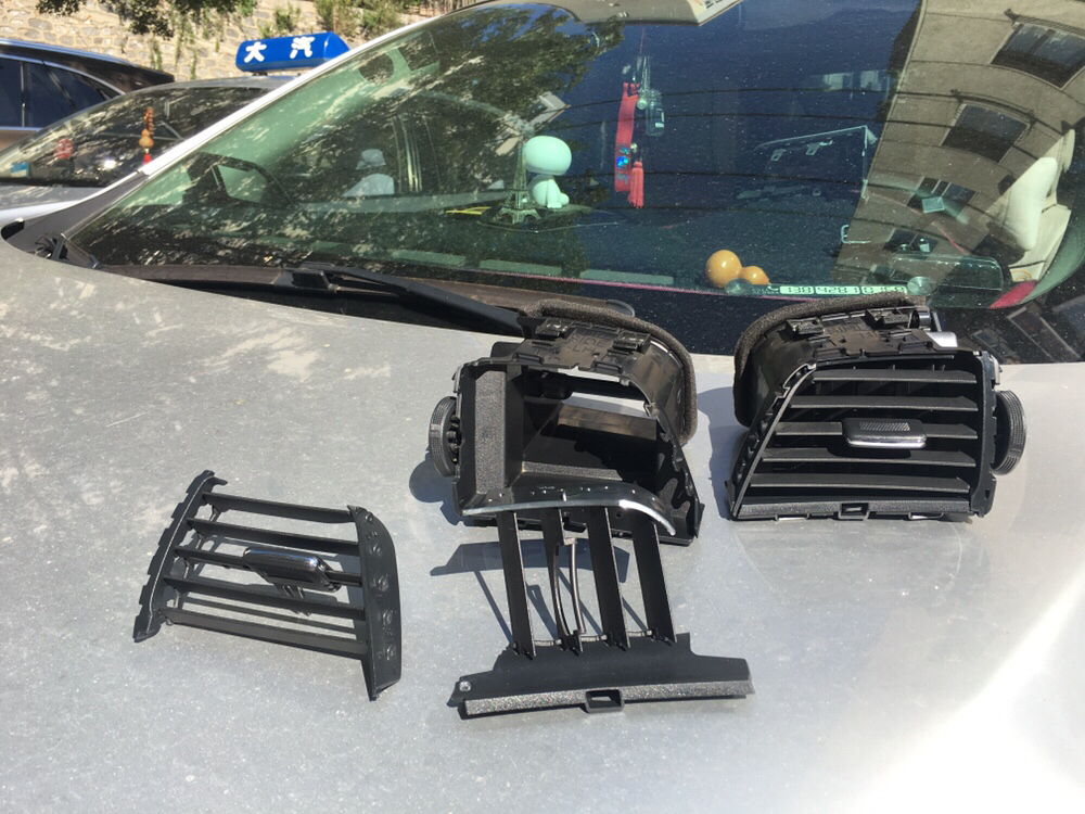

外框先拿下来,然后风叶口在拔出来

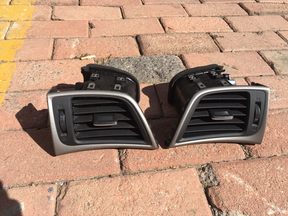

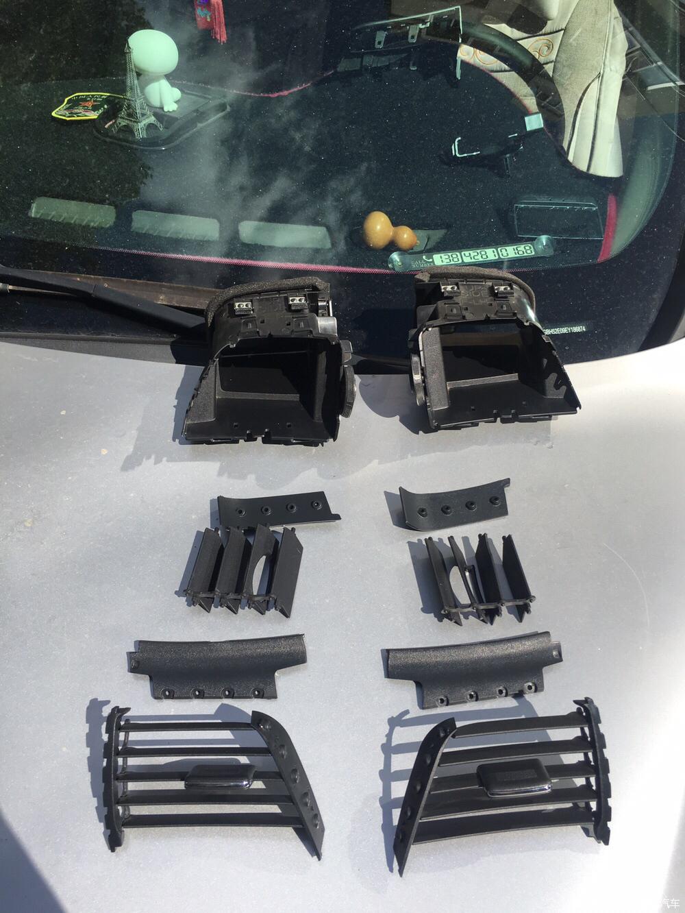

出风口加上风叶就这么点东西

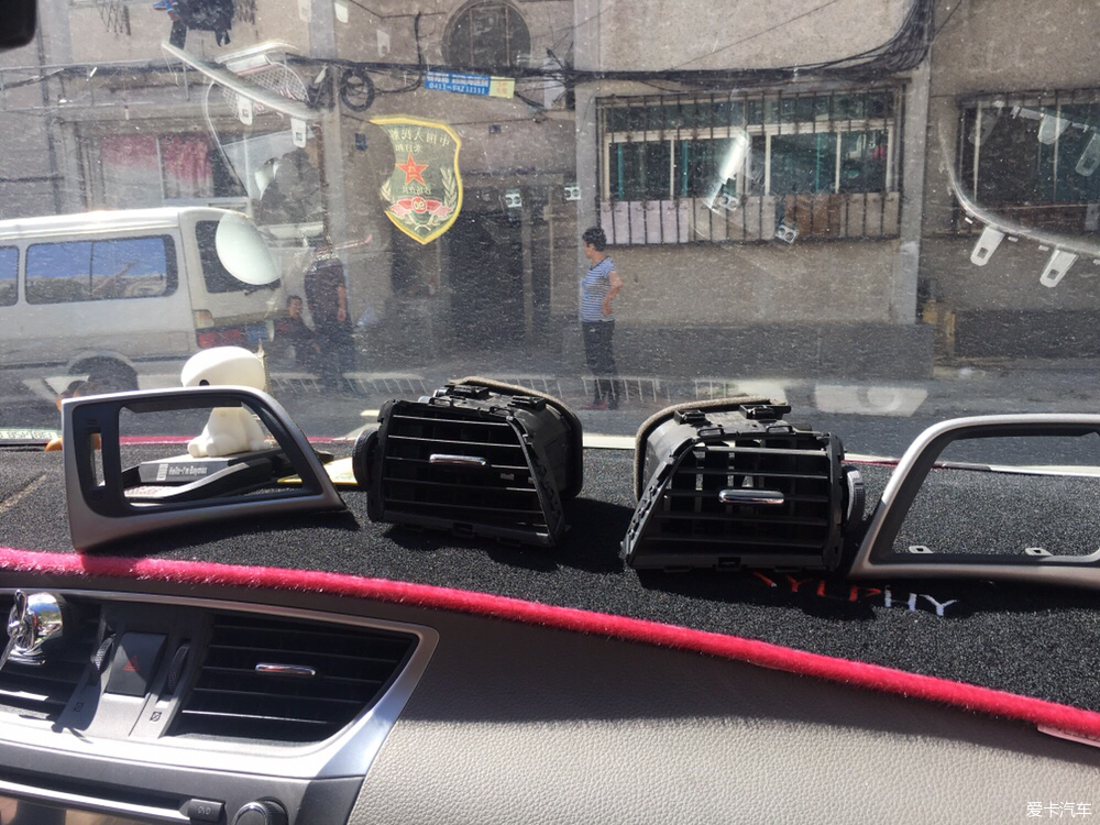

摆拍喽

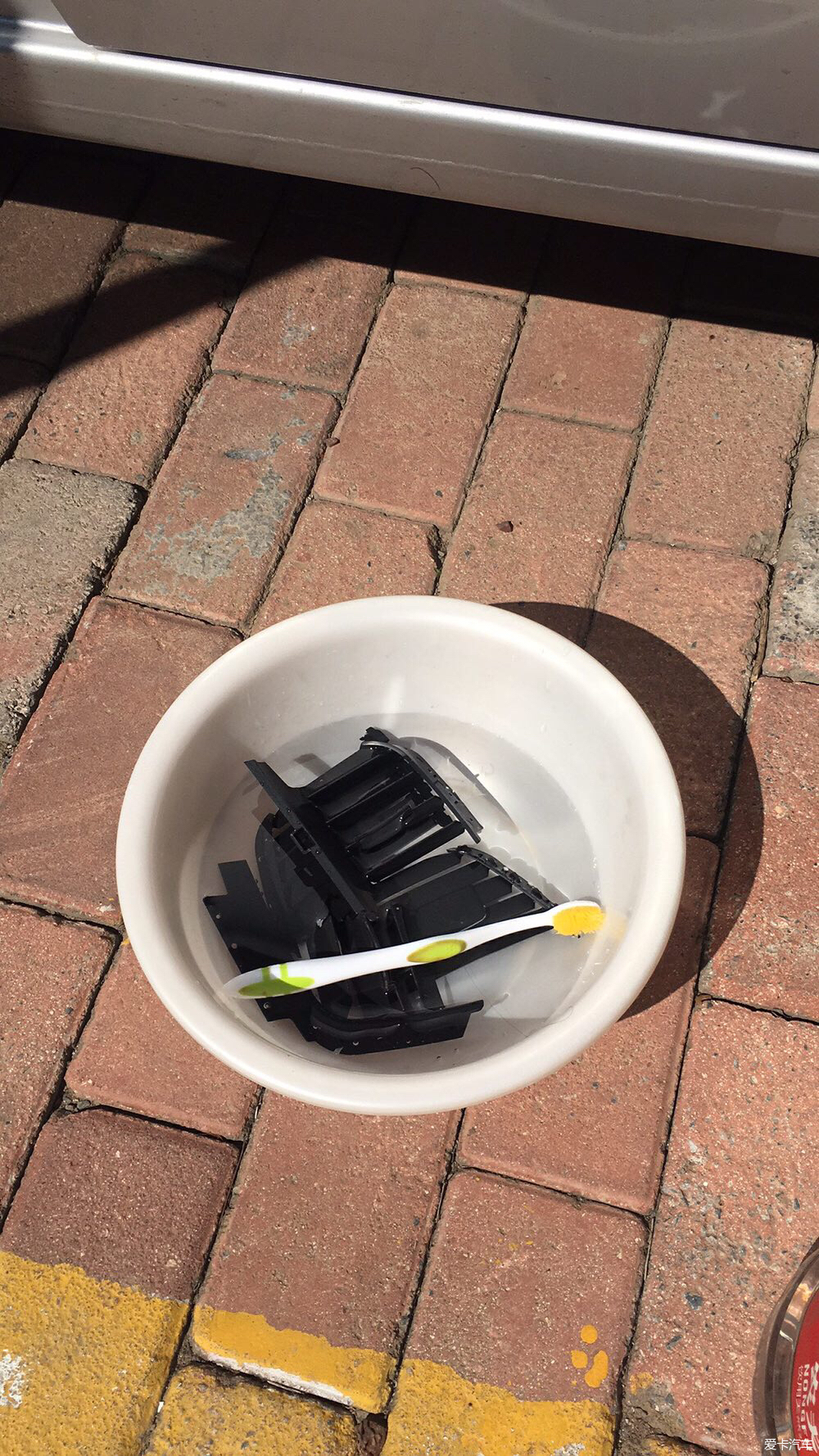

小盆,清水,牙刷,不说也知道干啥——洗刷刷,洗刷刷
放到机盖上凉干

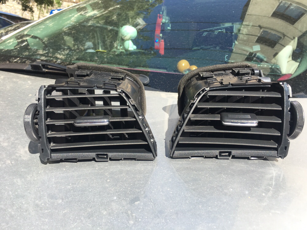

重新在组装起来
组装完成,还有灰,抹布擦一下就可以
最后组装完成
