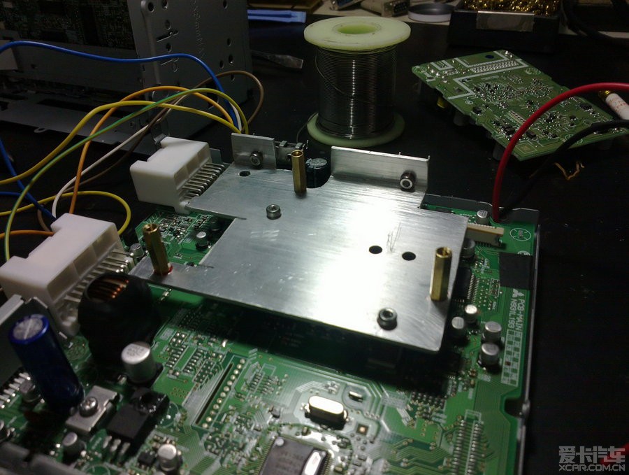

2.  拆开CD主机,图示为底板总成:

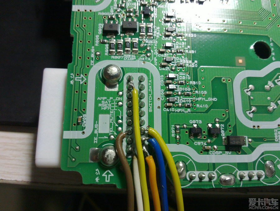

3.  底板PCB按照电路图飞线,用于连接USB电路板:
4.  底板总成正面安装自制支架:

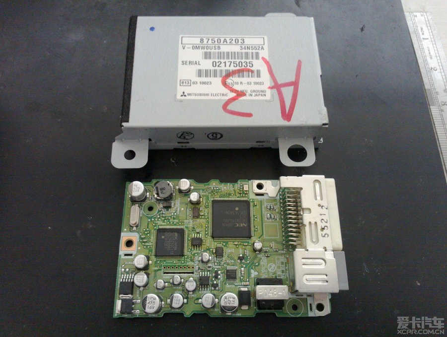

5.  USB盒拆开,取出电路板,外壳不要:
6.  将USB电路板安装于支架上:
7.  按照电路图飞线于USB电路板上,与CD机电路连接:

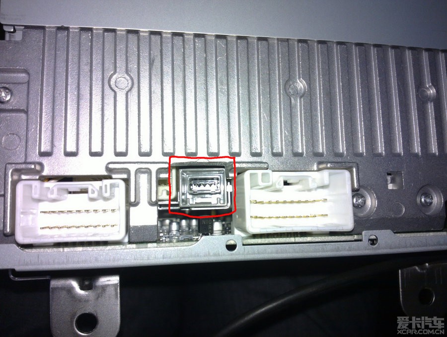

8.  内部安装完成,红框内为USB接口(主机端):
9.  组装好CD主机,需要把背板切割一小部分,完全露出USB接口,方便插拔(红框内):

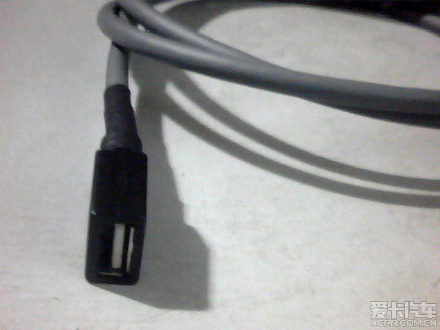

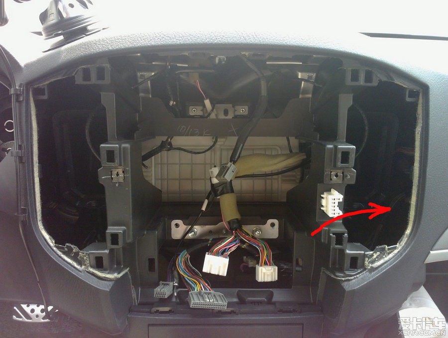

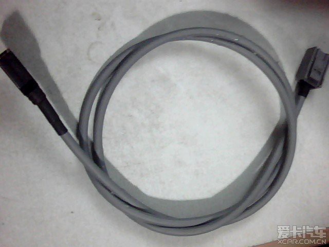

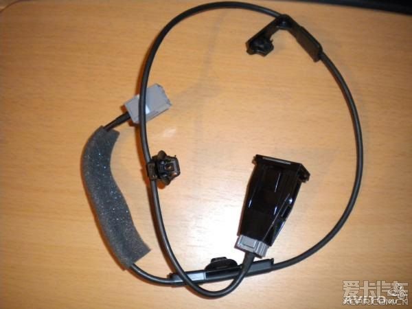

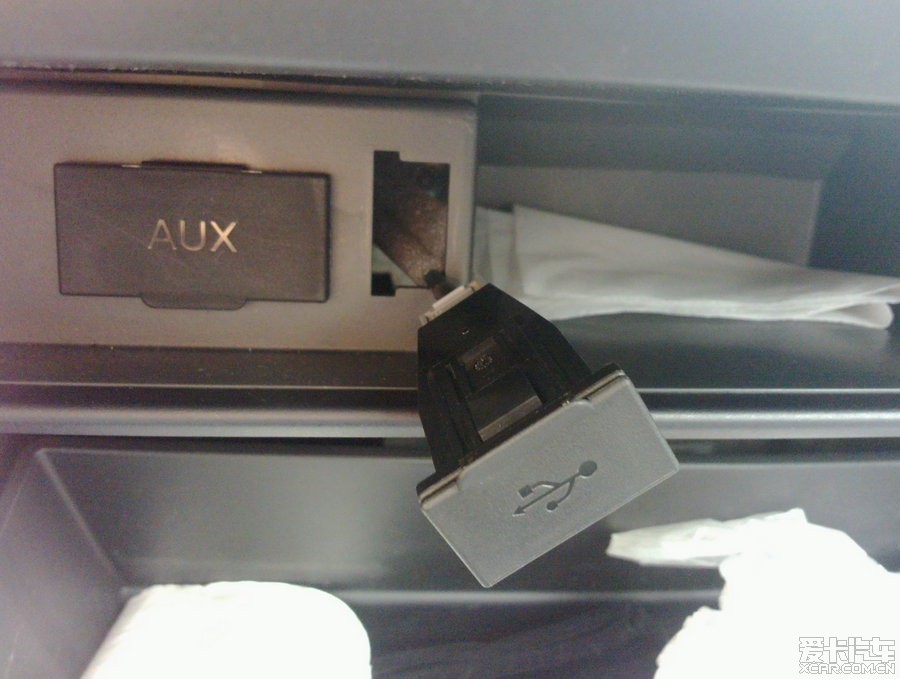

10.  原车USB线与接口:

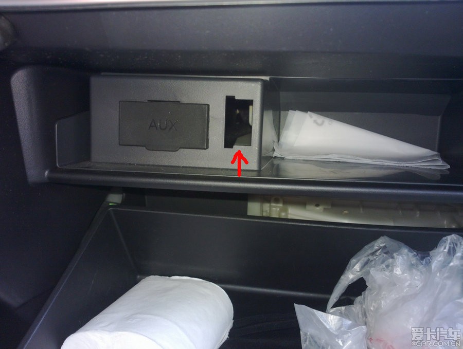

11.  开始车上安装,左臂从右侧出风口位置伸入,摸到手套箱空白USB挡板处,

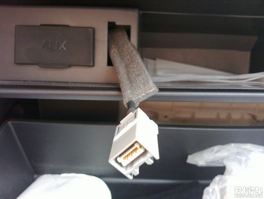

       从内侧向外顶,卸下挡板,如箭头所示:
12.  将USB线带海绵的一头从右侧出风口处伸入,从手套箱孔处穿出:
13.  USB线端插入USB接口并锁定到位:
14.  将USB接口安装到位:

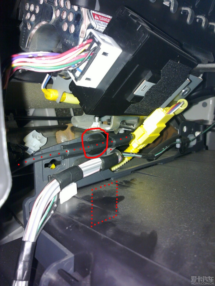

15.  从右侧出风口处伸手将USB线自带的卡扣(红框内)按入原车预留位,红点线为USB线,
       红虚框内为USB接口大概位置:

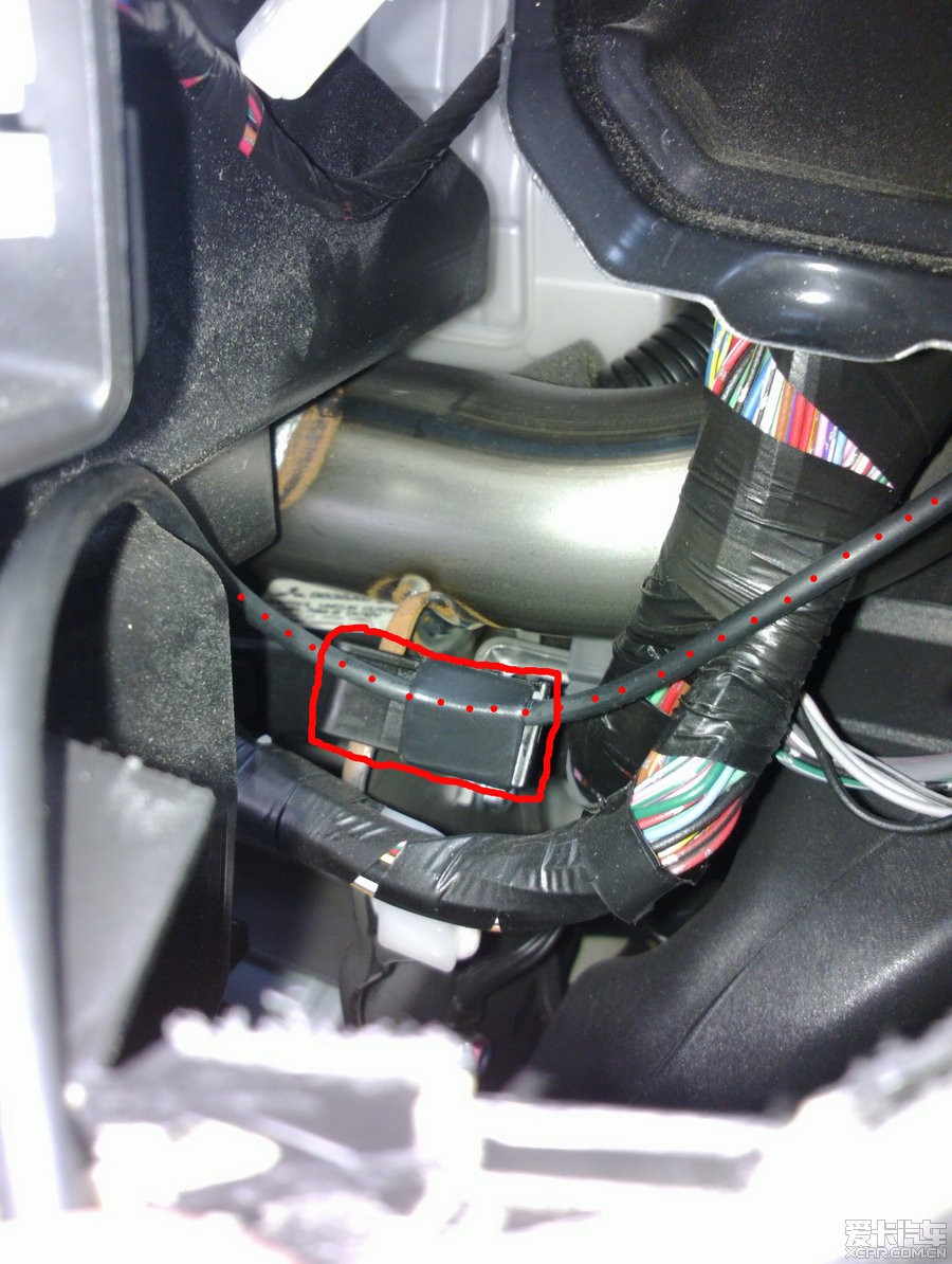

16.  将USB线中段的直角卡扣(红框内)按入中控内部右侧偏下位置金属支架处的预留安装位,红点线为USB线:
17.  USB线安装到位后的样子,箭头所示为插入CD主机的一端:

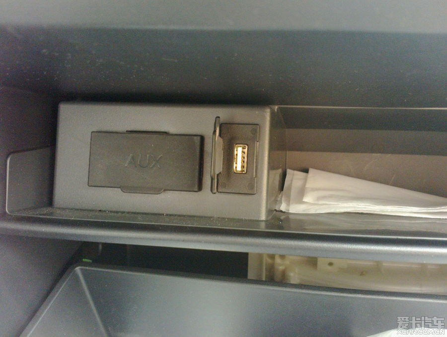

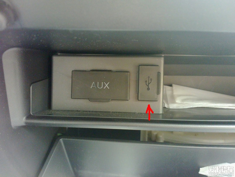

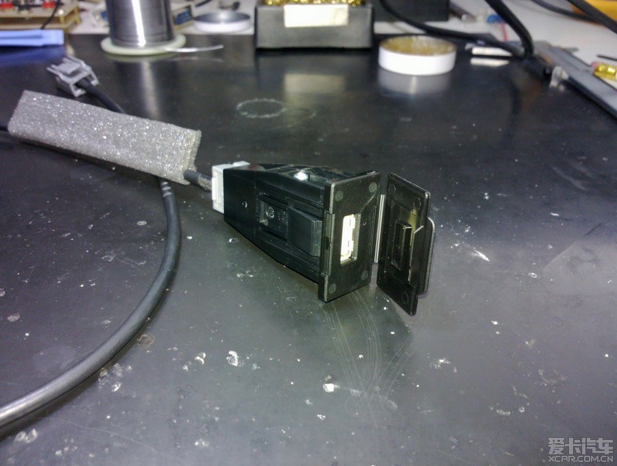

18.  USB接口盖掀开:
19.  插入U盘(图示为 Sandisk 酷豆 32G,短小精悍,适合车用):
20.  主机等全部装回,开启音响,按两次CD键激活USB模式
至此,安装部分就完成了!可以尽情欣赏海量歌曲了!

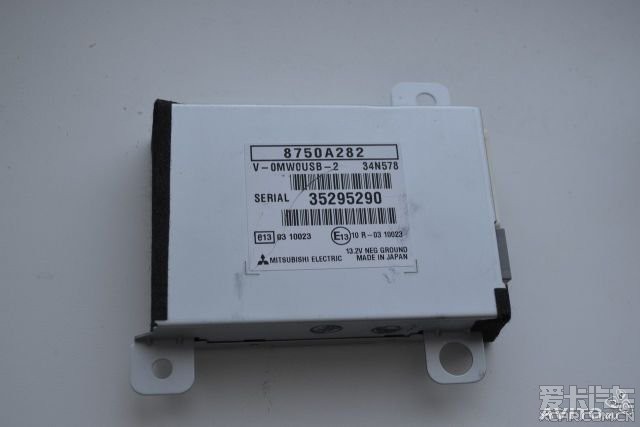

首先,所有方案都需要原厂USB盒或带USB功能的免提装置,用于USB设备解码。
注意,免提装置型号较多,至少有三种,外观相同,仅编号不同,
是否都能兼容CD主机我个人不确定。设备外观见下图(注意编号区别):
USB盒(8750A203):
USB盒(8750A282):
带USB的免提装置(8785A062),还有两种分别为(8785A046)(8785A052),外观几乎一样:

原厂USB线与接口:

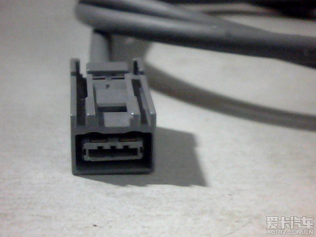

方案二、原厂USB盒、本田USB转换线:
本田USB转换线插入USB盒的一端与三菱线一致,均为日本JAE生产,
链接*****
此线一端插入USB盒接口(CD主机内),另一端从原车手套箱内空白USB盖板处引出即可(盖板钻通孔)
本方案特点:此种USB线易于购买,价格便宜,线头藏于手套箱内并无大碍。

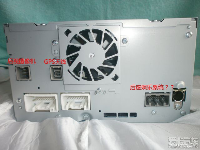

发表于 2014-04-11 12:34    IP属地:未知
有兄弟对MMCS感兴趣,仔细研究了一下12和13款的电路图,
发现新款的MMCS接口和CD机外形一样,有几根线颜色和线序不同,
不是很确定与中国版的97是否兼容,
如果能用的话,在仅有主机无其它附件的情况下只有用SD卡放歌、收音机、CD和DVD播放,导航无用。
新款的MMCS:(俄罗斯网站的图)
