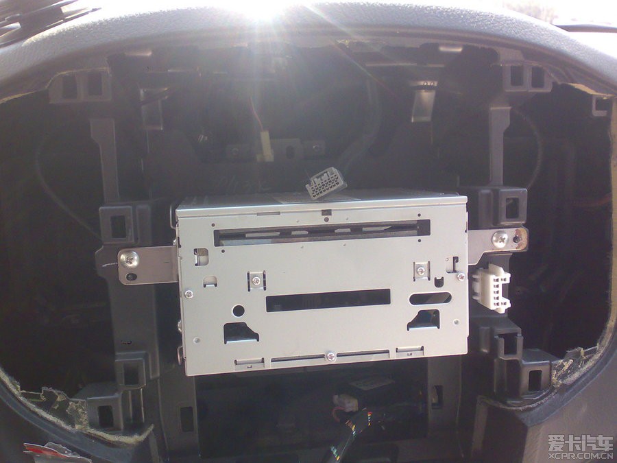

1. 拆掉出风口、空调面板、音响面板的中控,显出CD主机:

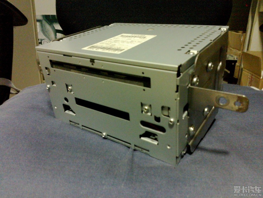

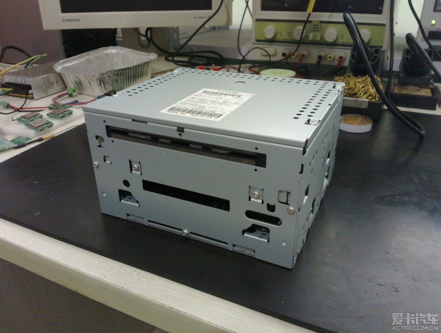

2. 拆下主机,拿到室内,准备改造(主机两侧支架已拆下):

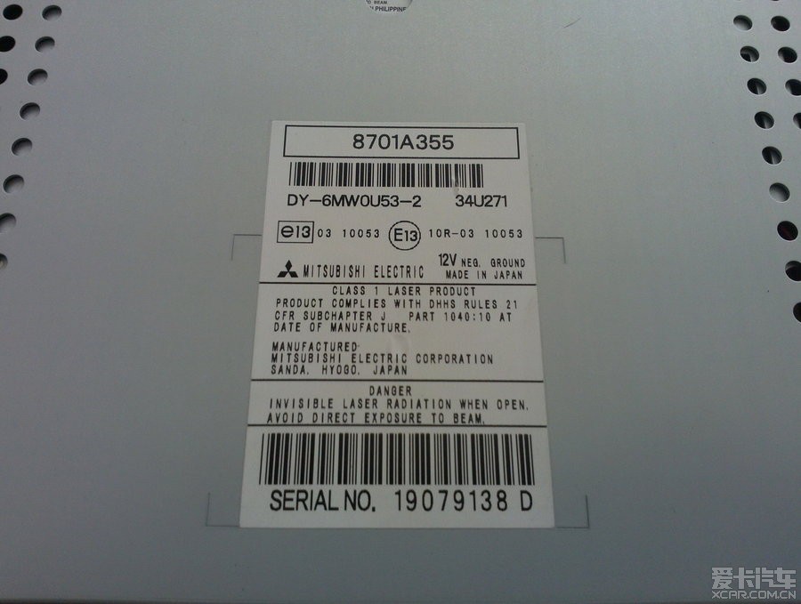

3. 6CD主机的标签:

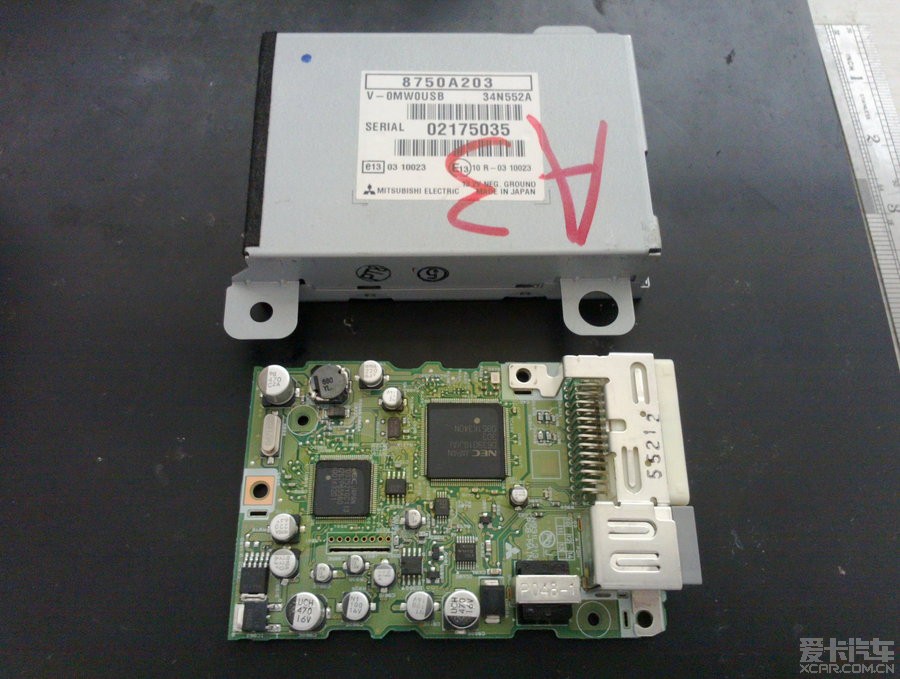

4. USB盒,已经拆开,上面是外壳,下面是里面的电路板:

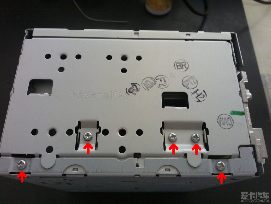

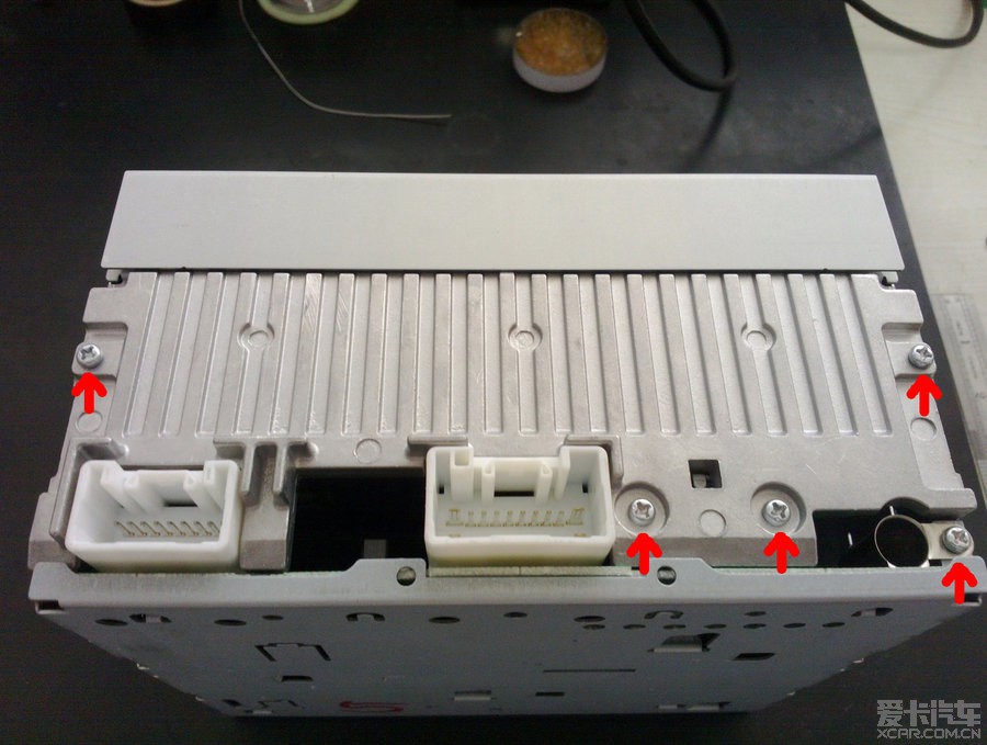

5. 开始拆CD机,卸下四个侧面的红色箭头所示螺丝:

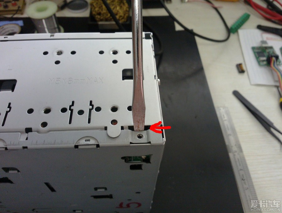

6. 用平头螺丝刀从图示缺口处撬开底板(两侧共有4处):

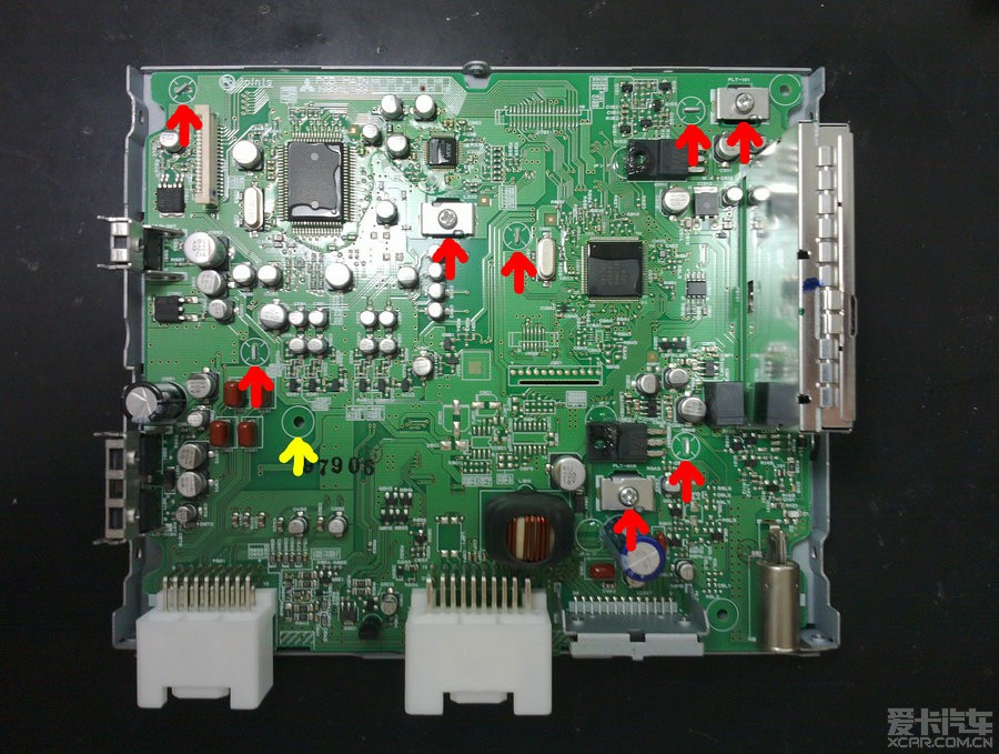

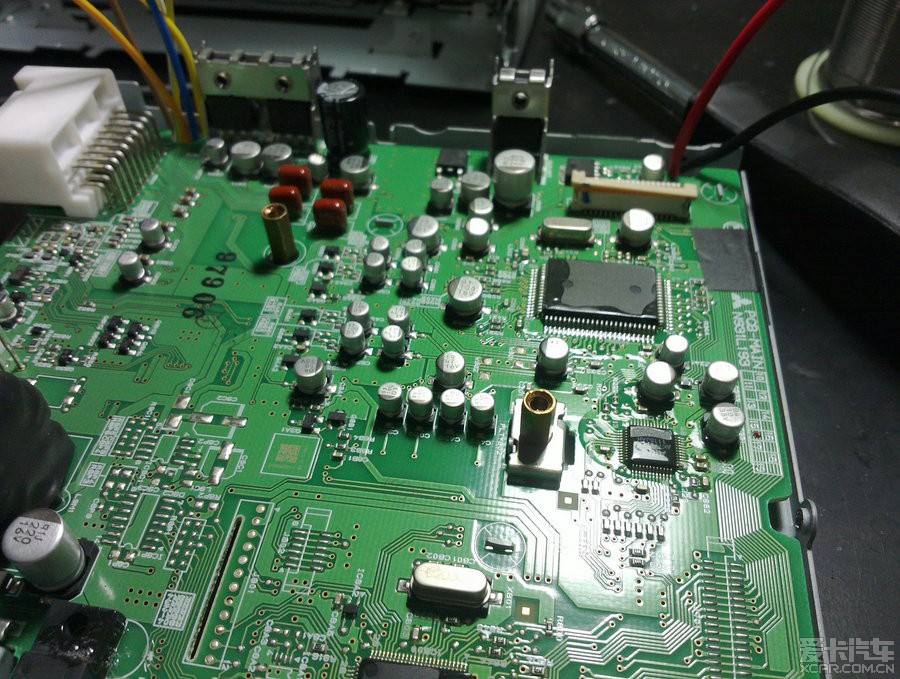

8. 按红色箭头所示卸下螺丝和扭转卡扣,PCB上黄色箭头所示的孔需要扩为直径6mm,用来安装USB电路板的支架:
   (接触PCB前注意人体不要带静电!)
9. PCB扩孔:(接触PCB前注意人体不要带静电!)

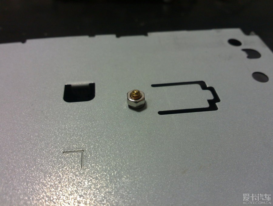

10. 底板打孔,用于安装铜柱:

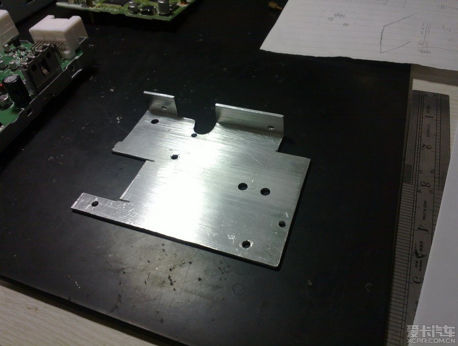

11. 开始做USB电路板的支架,找来一块闲置的铝板:
12. 在底板上安装第一个铜柱:
背面紧固:

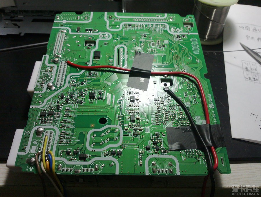

13. CD机电路板背面飞线:(参照:12版帕杰罗车间维修手册电路图)

15. 把铝板按需切割:(尺寸已记录,以备机加工)

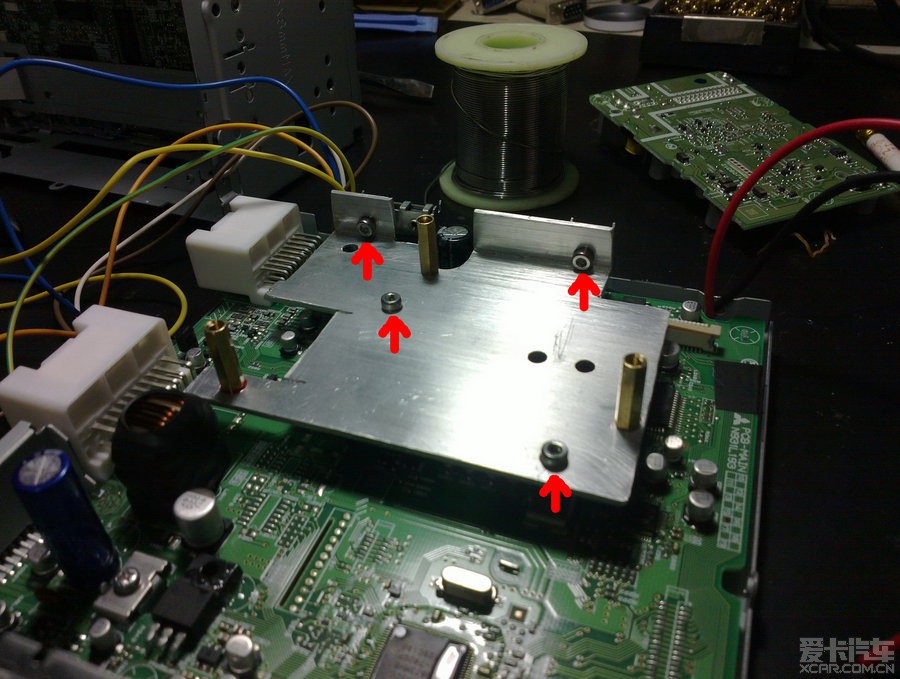

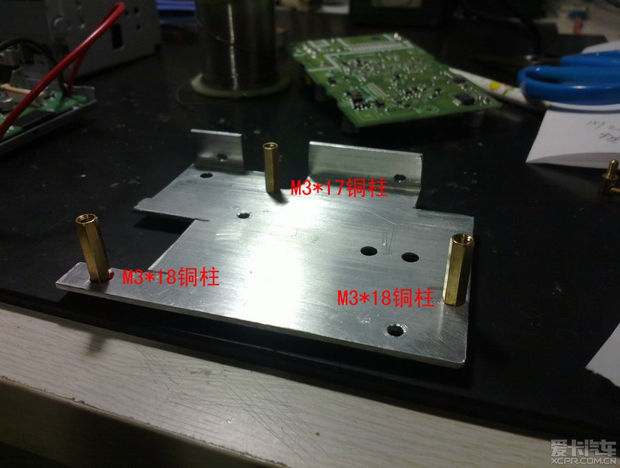

16. 铝板安装铜柱,形成支架:
17. 成型支架安装在CD机底板总成上面,紧固下图中红色箭头所示四个螺丝(M3*8):
   (接触PCB前注意人体不要带静电!)

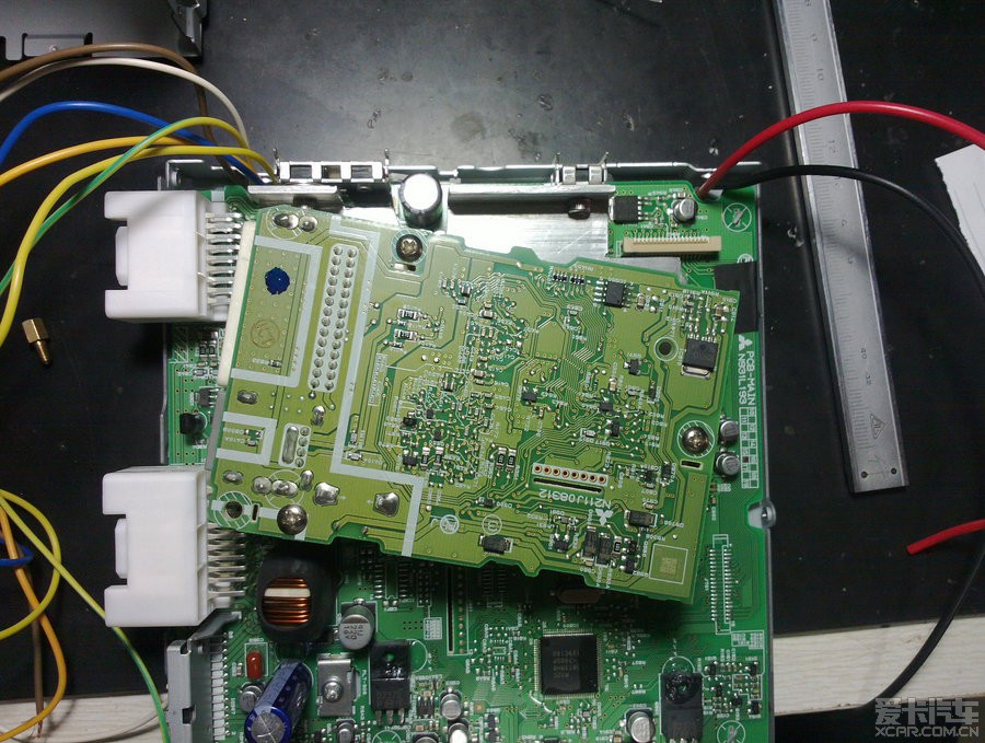

19. USB电路板安装好后的样子:
20. USB电路板端完成飞线:(接触PCB前注意人体不要带静电!)

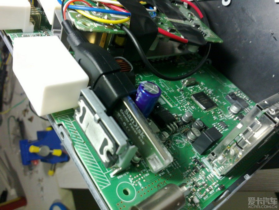

21. 因为USB手套箱连接线还没到,所以今天只能采取临时措施,
    把U盘通过剪开的插口线焊到USB电路板上:
U盘临时卡在这里:
22. CD主机重新组装,并装车:

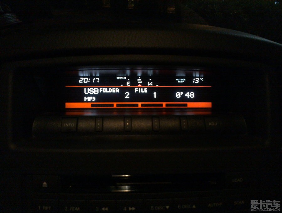

最后:成功激活USB模式!
