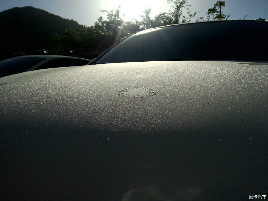

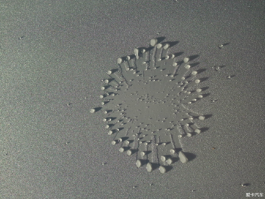

提车半年跑了一万了,车漆养护的不错

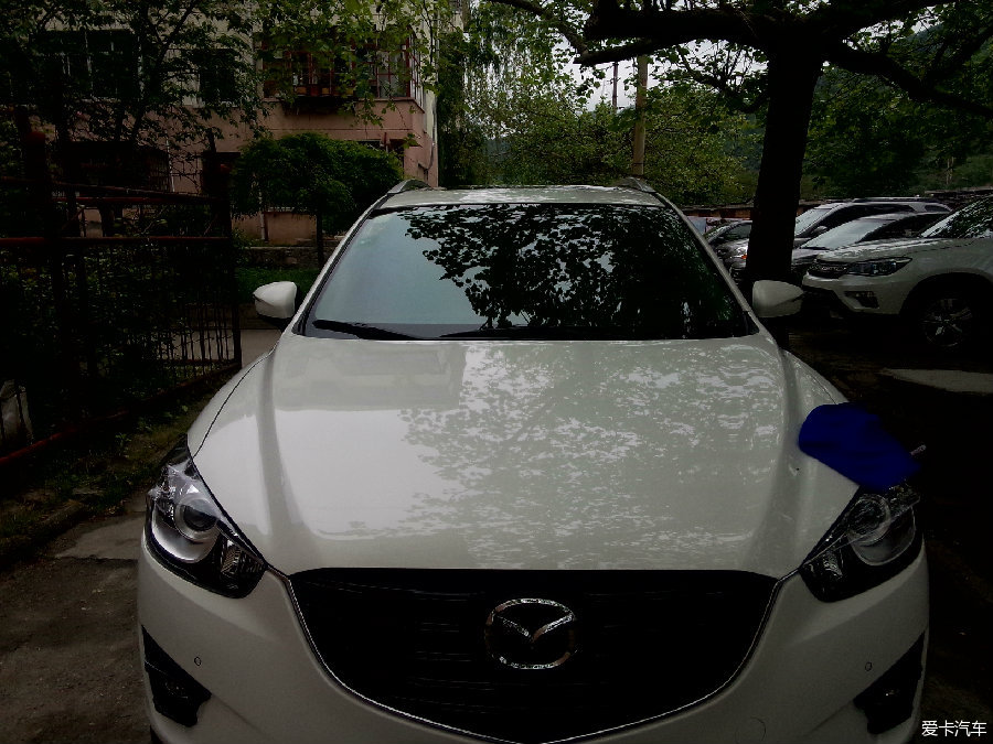

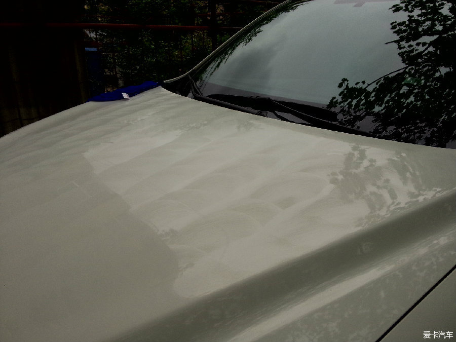

       一般都是自己打蜡,现在都处于亚健康状态,自己打蜡既锻炼了身体,蜡打的还匀称,我们这洗车店给人打蜡纯粹是糊弄人,我也看不上这帮人的打蜡水平,都是为了赚钱,活干的粗糙价位还要的贵。来晒上一张效果图
头一天刚打完蜡,第二天早晨的露珠,效果确实不错。。。

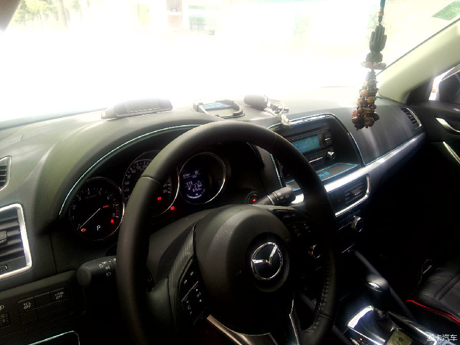

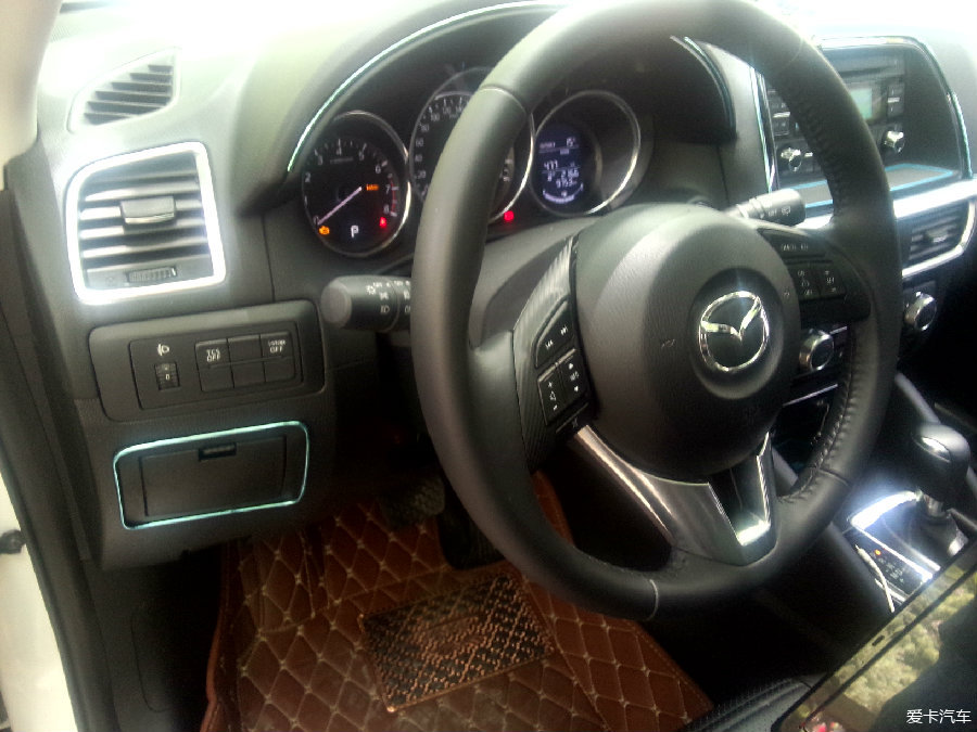

还有一丁点的小装饰。。。电镀亮条,提升内饰档次是一个最简洁的方法,光线有点强,手机也不给力处理的不好,凑合看吧

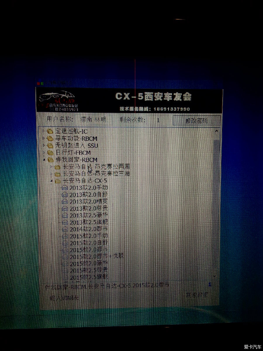

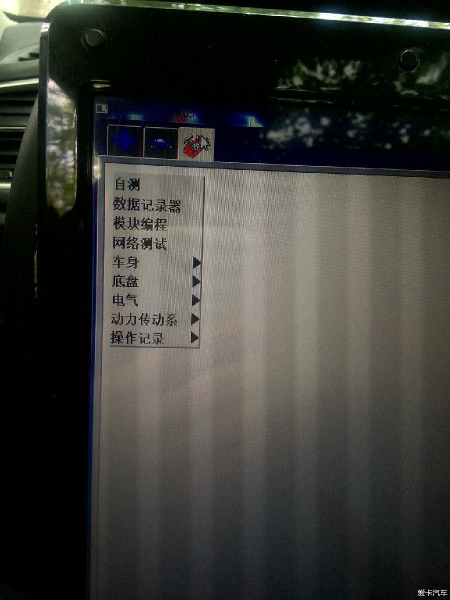

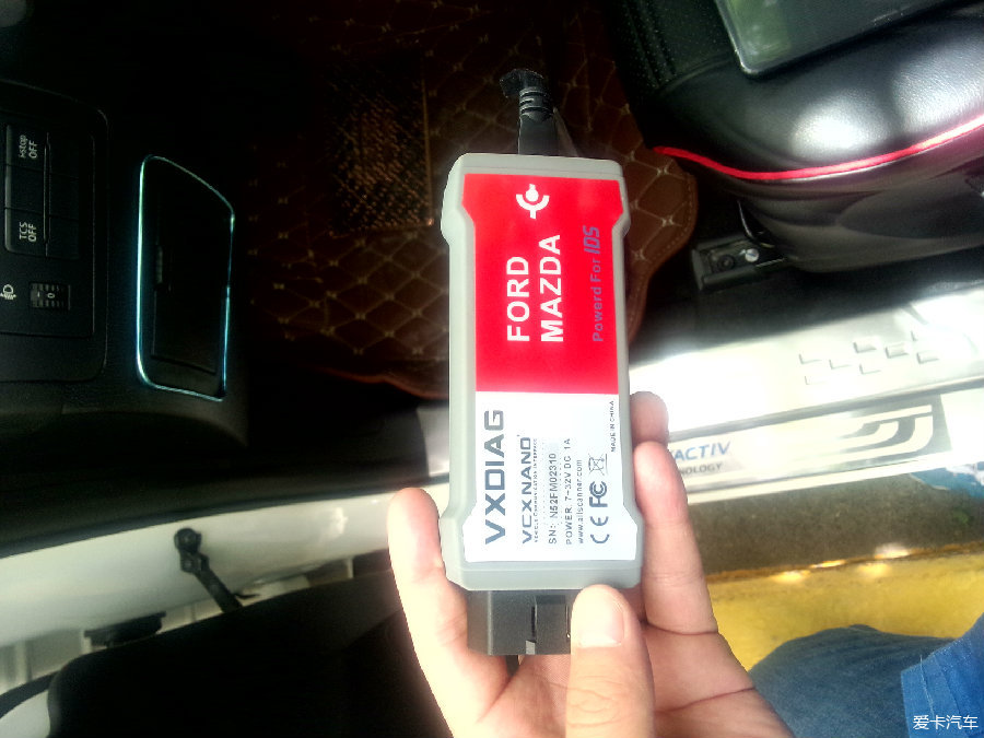

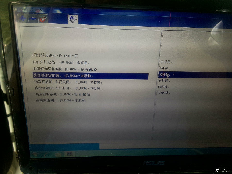

今天的重点来了,2015都市刷”伴我回家“功能成功,无须加装任何模块,无须改动任何线路,就可以享受伴我回家功能,呵呵,再次要感谢老曹等人的辛勤劳动。。。
动手之前先亮神器--vx,电脑连接车辆的硬件系统,刷定速,刷寻车,刷日行灯,刷无钥匙进入,刷伴我回家,以后还有可能刷“送我上车功能”,哈哈,”送我上车“功能还是得靠各位技术大牛了。。。

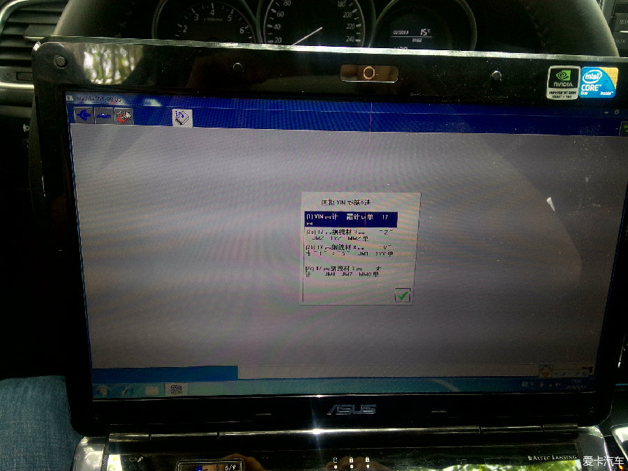

说完了硬件,接下来就是必不可少的软件--马自达IDS
废话不多说直接上手
连接好车就开整了
曹老师的最新5.0软件出场了、、集成了太多功能了、这极大的方便了广大车友,再次赞一个
一切刷好以后,在设置中将头灯关闭定时器设置到30S或者60S,意思就是关闭电门后多久,30S或者60S大灯自动关闭,此处就告一段落了,如西安周边车友有需要刷车的,可以联系我
