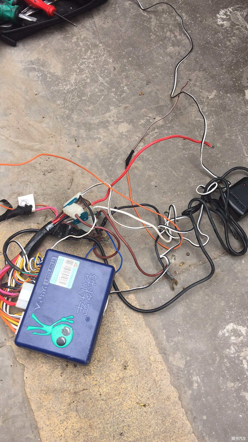

因现在这个手动黑博之前车主钥匙全丢,所有机械锁芯让锁匠弄过,遥控用恶心的铁将军,我接手一直想弄原厂钥匙,因查不到配钥匙5位数密码,即使有钥匙也配不出来,铁将军一直用了3年了,,前几天正好收了运动手动版博悦事故车配件,猿粪阿,终于等到了!!今天自己弄了3个小时终于搞定了!!!
以下换锁部分全部过程都需要把电瓶拿下来,不可以带电拆,带电拆装会有很大的意外惊喜!!!千万不要尝试带电拆装这些配件,动手能力不好的千万不要尝试,本步骤仅供参考,大神勿喷!!!刀版加精一个谢谢!!!
以前的钥匙是这样的,觉得一点都不安全

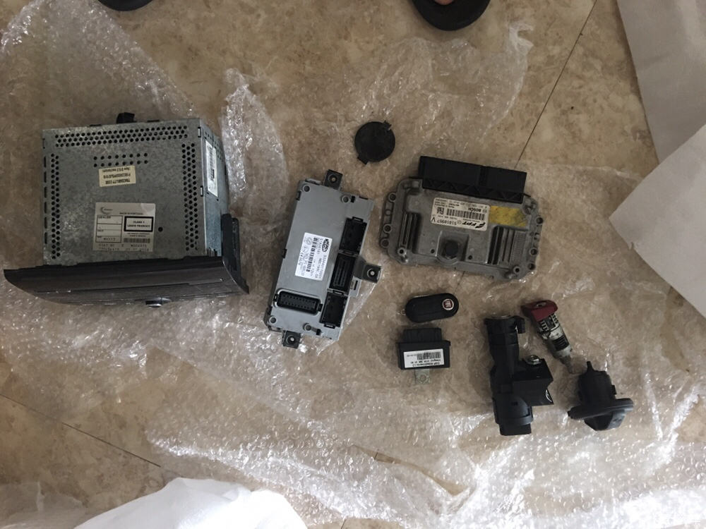

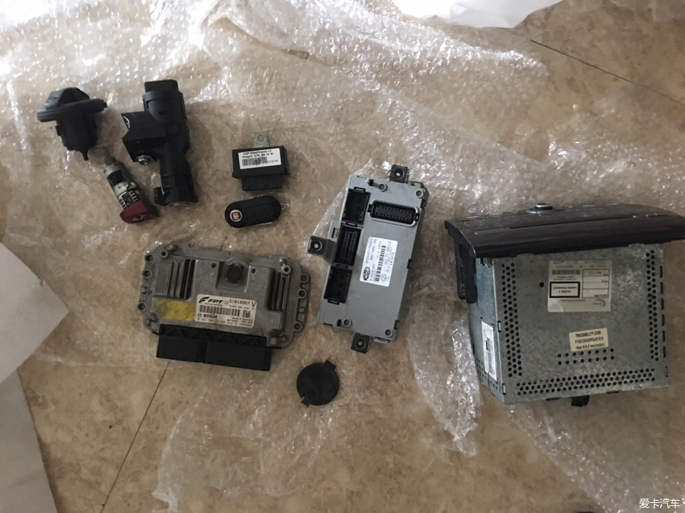

拆车一套,发动机电脑,防盗电脑,方向盘电门锁,门锁,油箱盖锁,CD机一套移植
东西是收的拆车配件

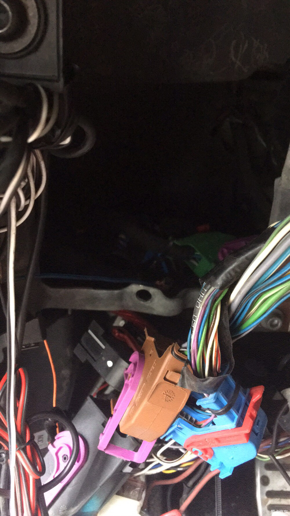

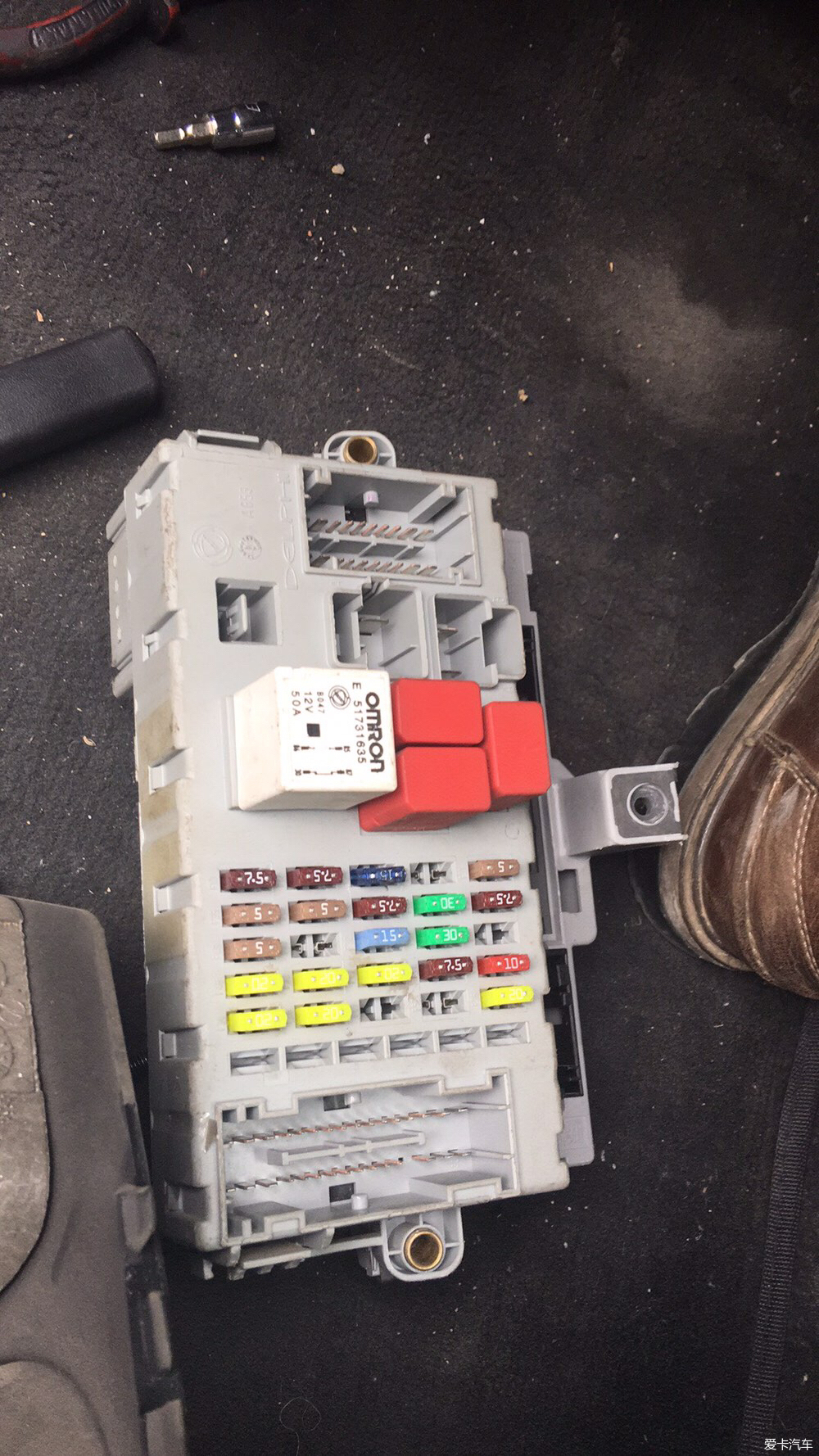

拆主驾下面的保险盒

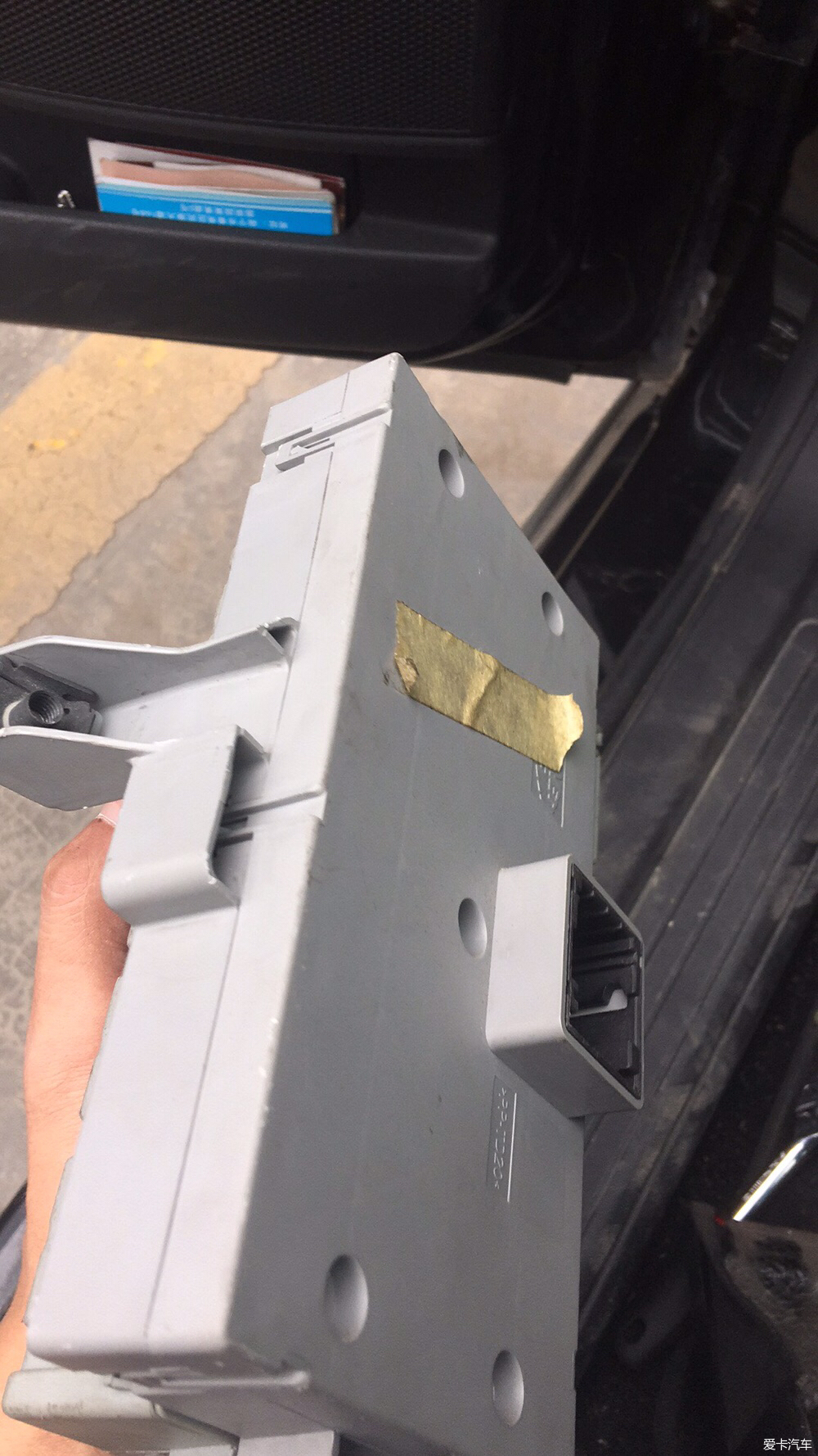

取出保险盒和防盗电脑
把新的防盗电脑安装到保险盒上

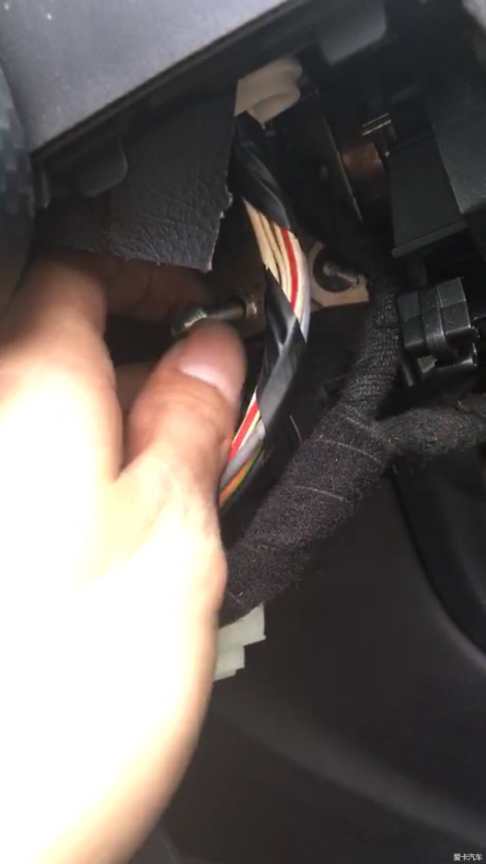

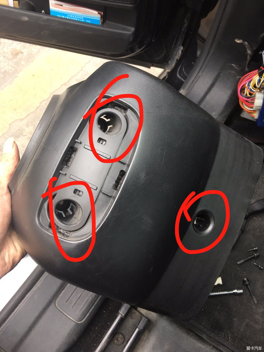

拆下方向盘管柱下装饰板,注意有3颗螺丝
拧完螺丝 直接左右晃一下拿下来

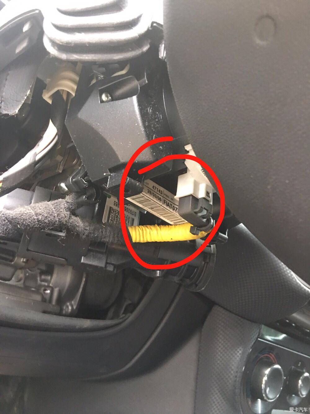

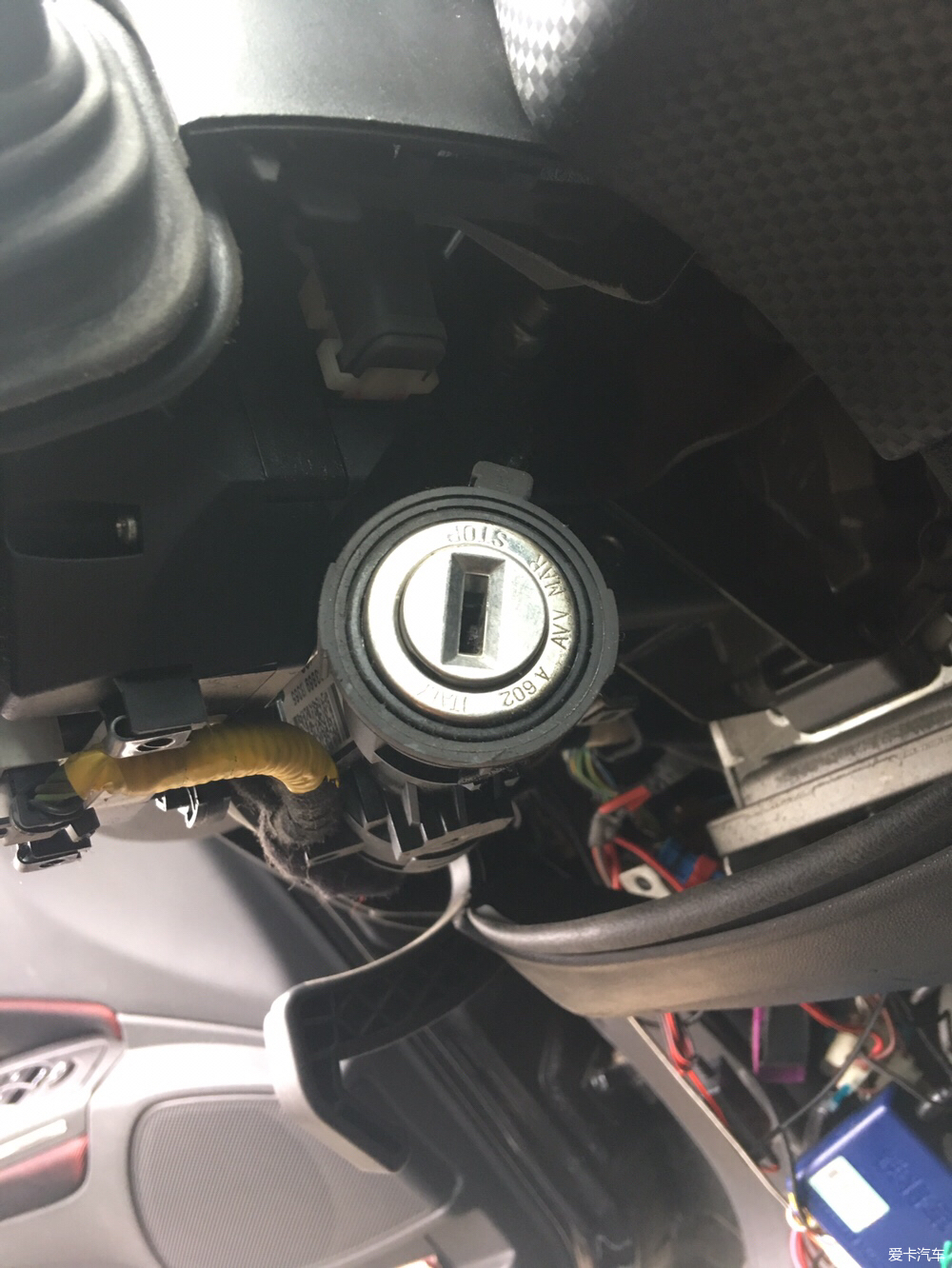

钥匙孔旁边有一圈感应圈,顶上有小插头,注意!!!
拿掉黄色气囊线

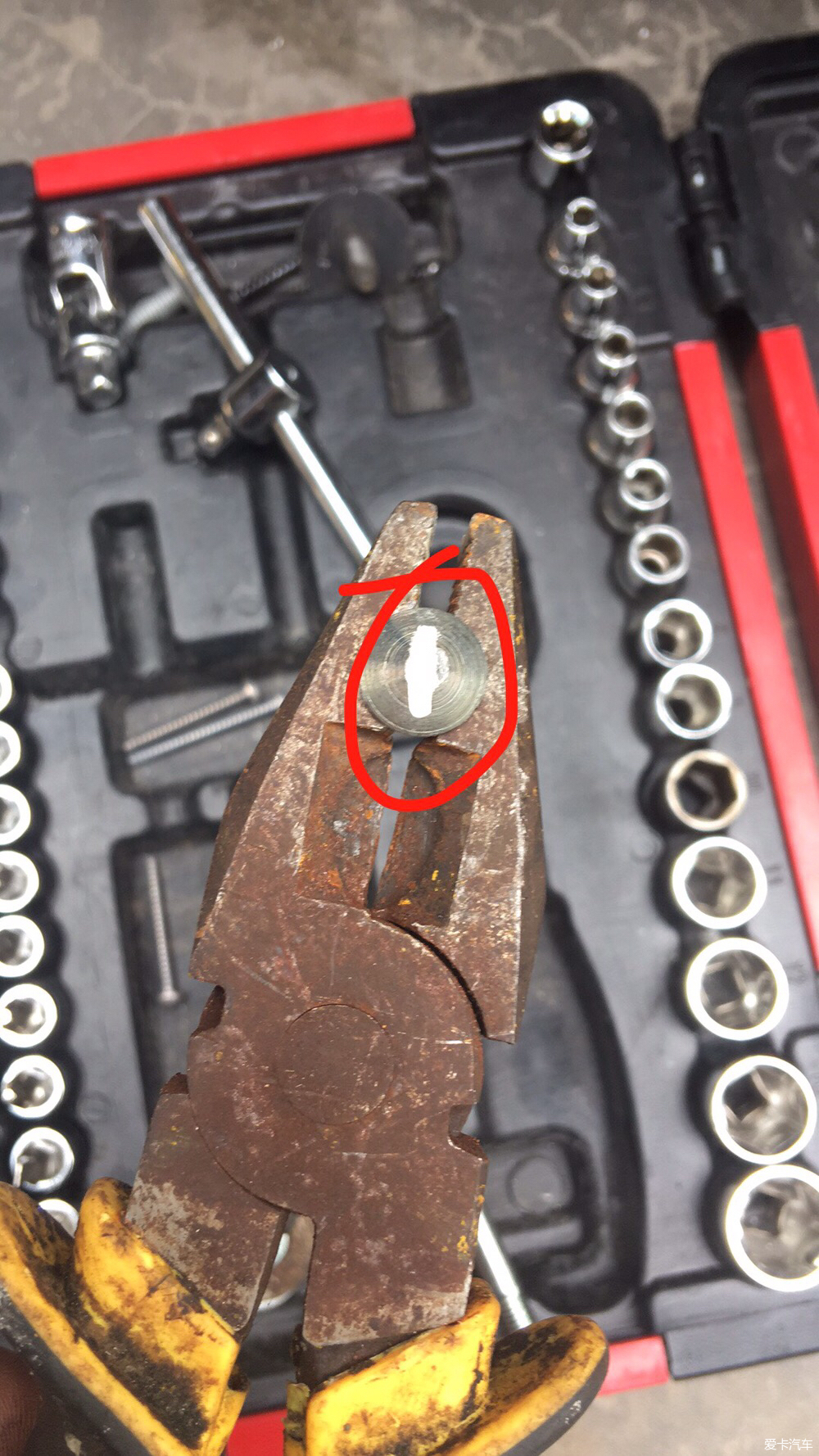

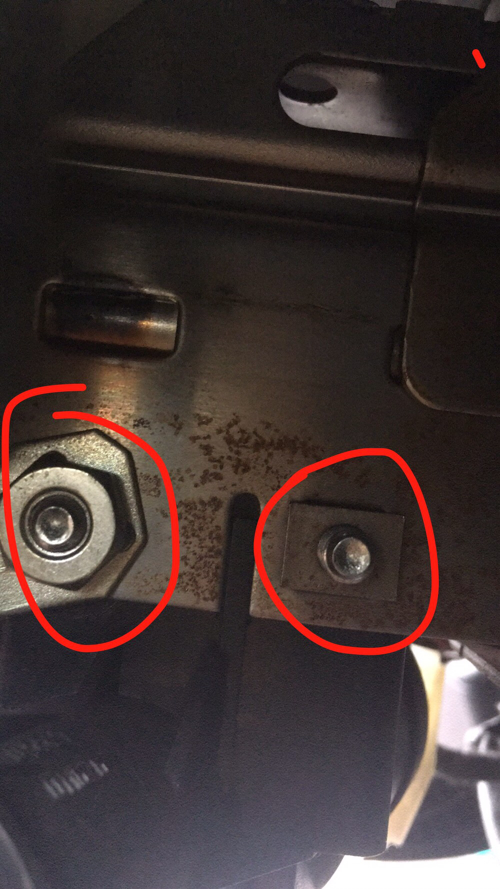

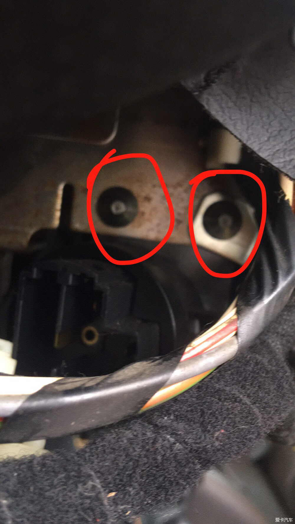

看看意大利人又完奇葩了,固定电门锁的钉居然是尖头无花纹的!!
看看钉背面,位置又小,弄这两个钉出来我弄了一个小时!
难弄一样把他弄出来
弄下来以后赶紧拿砂轮机割一个槽,方便一会安装的时候就可以用起子拧进去,
换完防盗电脑,发动机电脑,和电门锁以后我们的CD机需要重新输入密码,没有密码的同学想办法去淘宝给人家解码,或者让音响店直接解码,
终于把这个垃圾拆下来了,一堆线在保险盒位置,乱死了,我重新把原厂线全部重新包好弄了我半小时
发动机ECU电脑拆装我就不发出来了,ECU在发动机后面防火墙位置,4根个10的六角螺母直接拿套筒就搞定了,门锁也简单,门边上把那个小塑料盖拿开,看到有一个花角螺丝拧到逆时针拧完,然后直接把钥匙孔位置拿出来就OK了!千万要注意拆这些发动机电脑和防盗电脑必须要把电瓶正负极全部断掉,要不然车就会启动保护到时开不了,4S都不定解除得!!!

引用 冰凉的黑手 于 2018-03-28 09:28:15 发表的回复
拆气囊线干什么?拆锁芯非常容易,插入钥匙,旋转一下,侧面有一个小凸起,按进去就可以拔出来锁芯了。
那个线档地方
