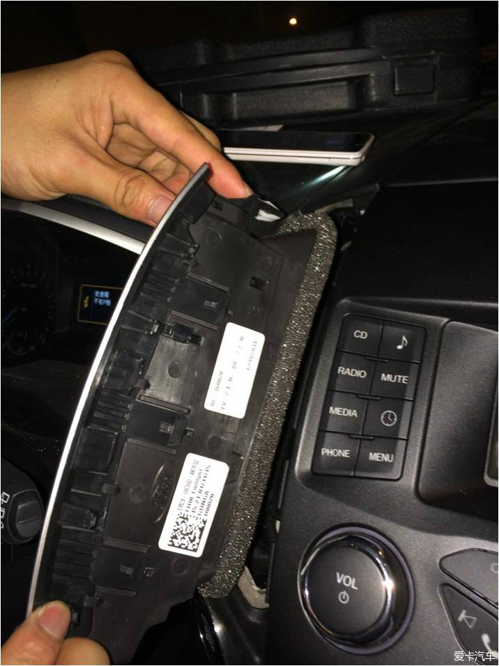

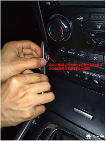

第一步:拆卸银色装饰条
先从左侧靠近旋钮部分用翘板轻轻撬开,依次将其他卡扣轻轻拔出即可,如下图:

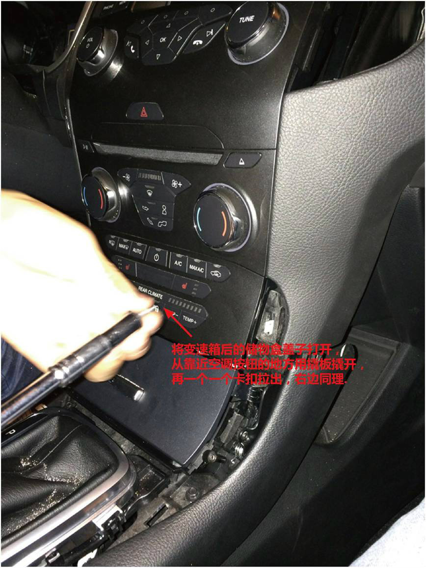

第二步:拆卸变速箱两侧黑色装饰板
将变速箱后的储物盒盖子打开,从靠近空调按钮的地方用撬板撬开,再一个一个卡扣拉出,右边同理。

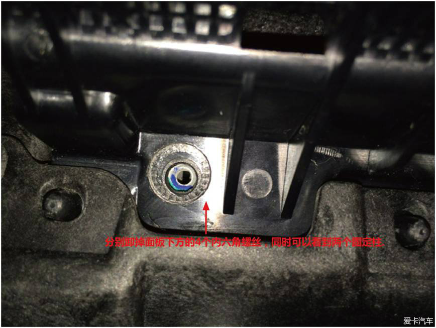

第五步:拆卸空调面板下方螺丝
分别卸掉面板下方的4个内六角螺丝,同时可以看到两个固定柱,固定柱的脱离见下文第九步,如下图

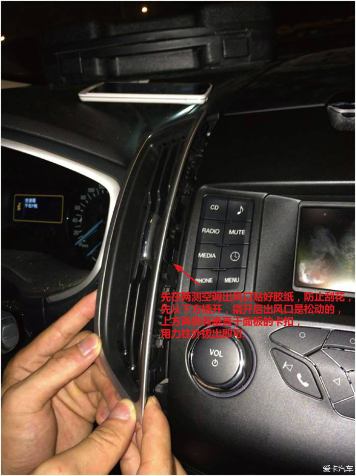

第六步:拆卸两侧空调出风口
先在两测空调出风口贴好胶纸,防止刮花,先从下方撬开,撬开后出风口是松动的,上方两侧有垂直于面板的卡扣,用力往外拔出即可,如下图:

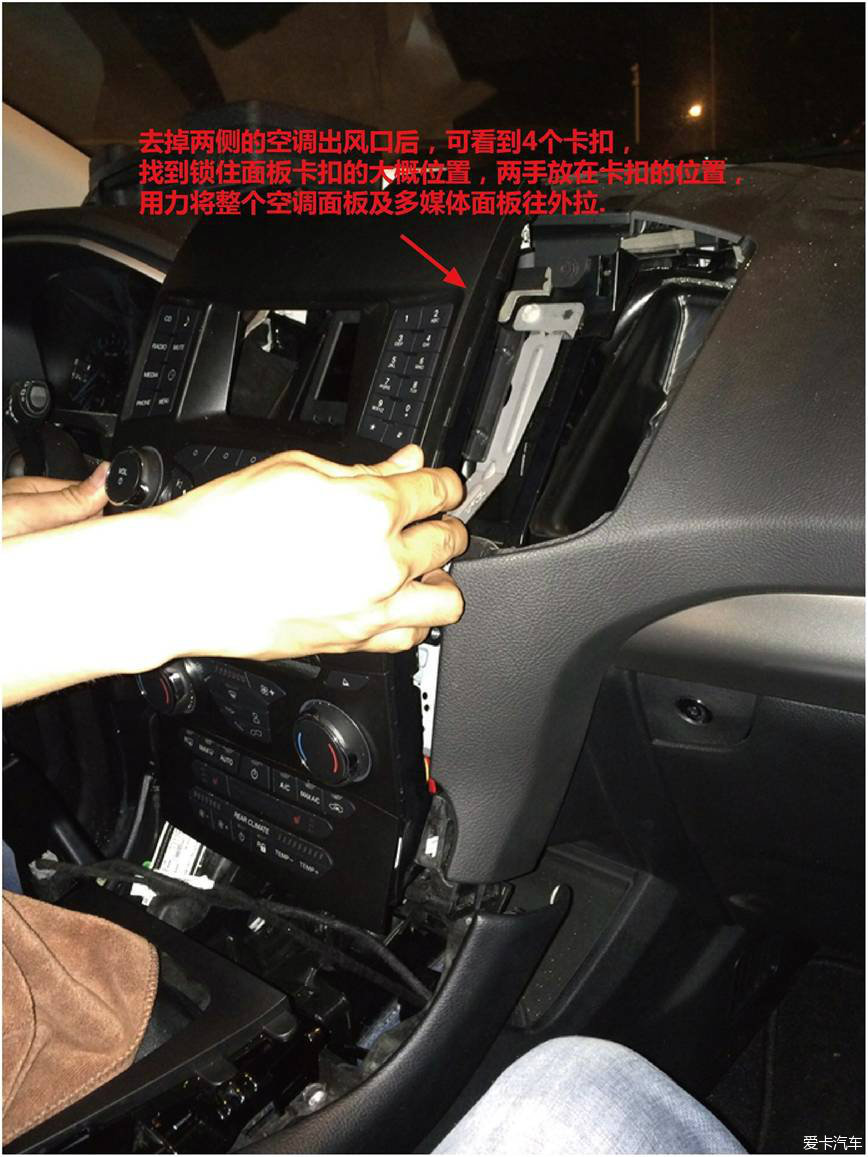

第七步:拆卸空调面板
去掉两侧的空调出风口后,可看到4个卡扣,找到锁住面板卡扣的大概位置,两手放在卡扣的位置,用力将整个空调面板及多媒体面板往外拉,如下图

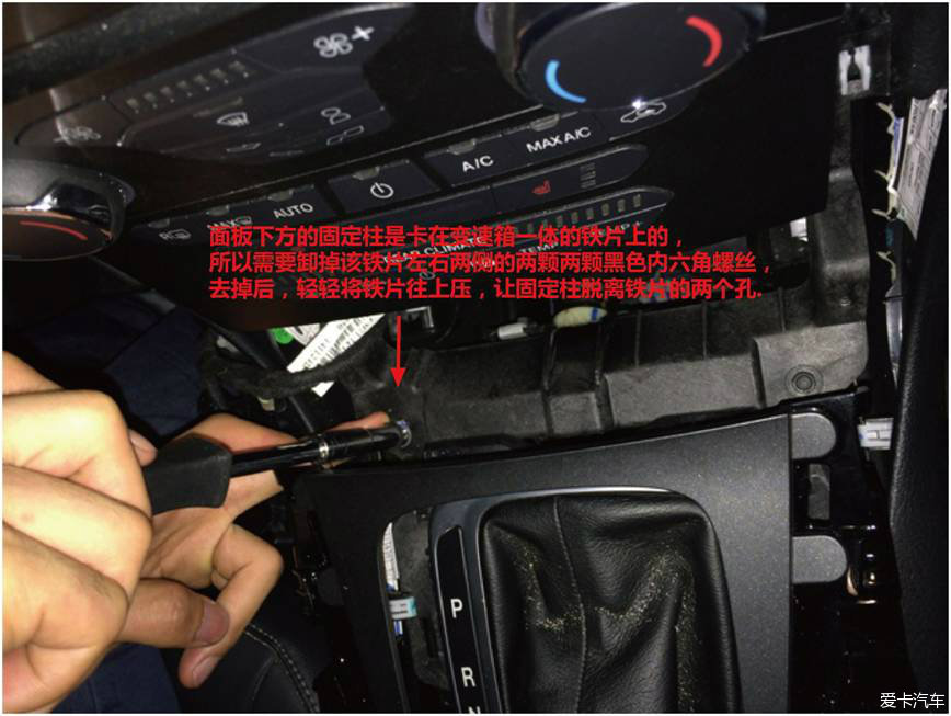

第八步:面板固定柱与铁片的脱离。
面板下方的固定柱是卡在变速箱一体的铁片上的,所以需要卸掉该铁片左右两侧的两颗两颗黑色内六角螺丝,去掉后,轻轻将铁片往上压,让固定柱脱离铁片的两个孔,也为了再装回去的时候更容易些,如下图:

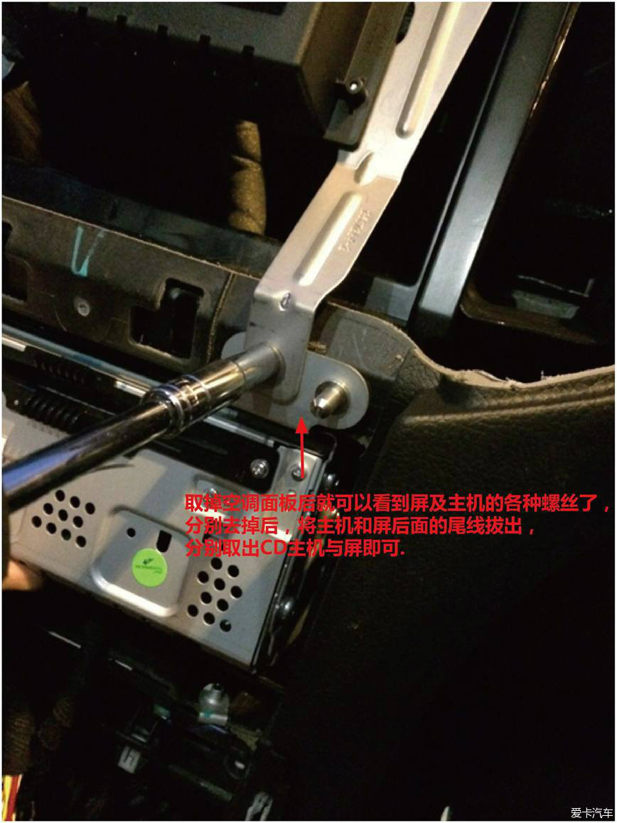

第十步:拆卸原车CD及屏
取掉空调面板后就可以看到屏及主机的各种螺丝了,分别去掉后,将主机和屏后面的尾线拔出,分别取出CD主机与屏即可,至此拆车过程完毕。
