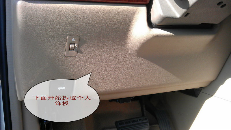

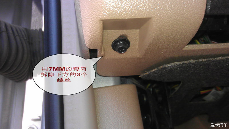

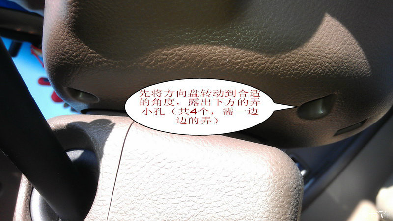

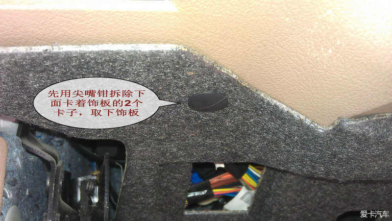

第一步先拆安全气囊
第二步拆方向盘-需要用到21MM的套筒

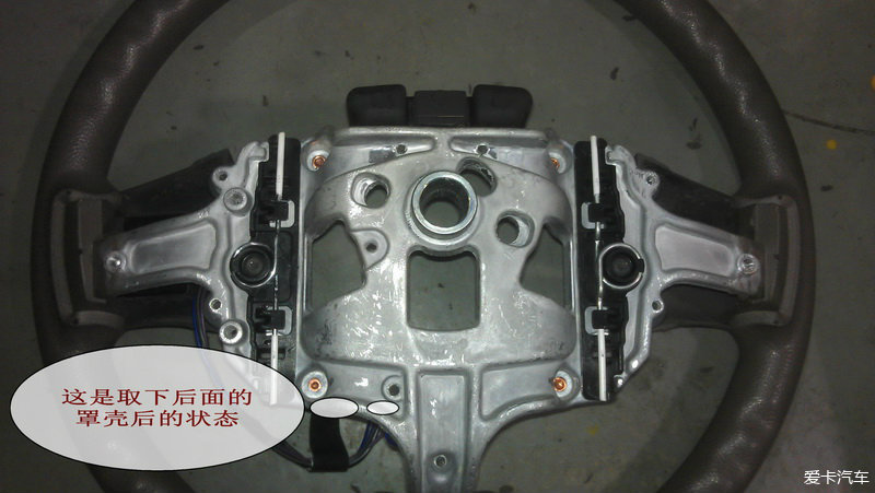

第三步拆方向盘反面的塑料盖-需要用到T25的梅花头
