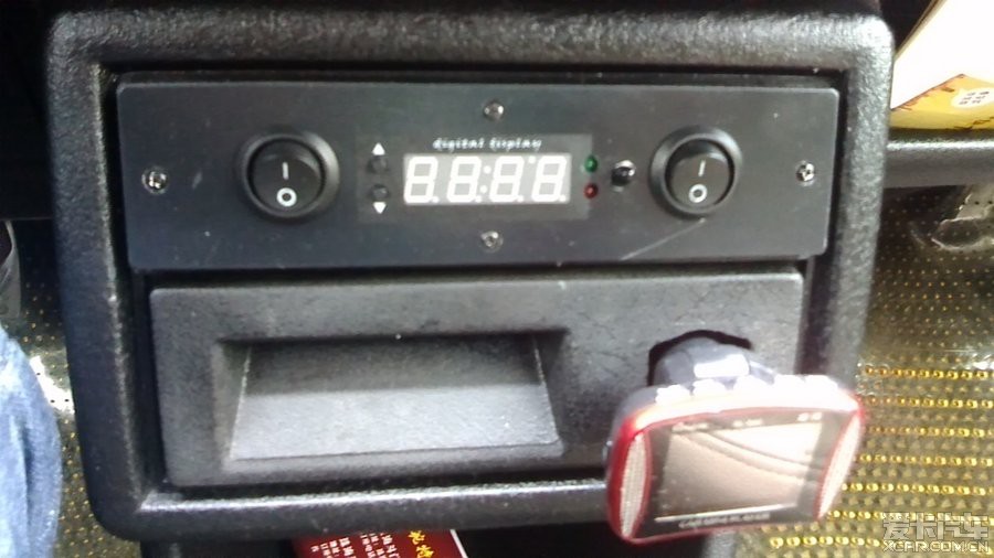

本人买了台2000年老款的捷达前卫,空调是真空拉线控制的;没有AC开关,总觉得单独想开风机是压缩机也工作,特别是开到吹窗档时,压缩机一定是开启的;感觉既耗能也不科学(不好意思,也许是我不会使用);在论坛里发现有人改自动空调的,很感兴趣,就购买材料进行改造了。。。

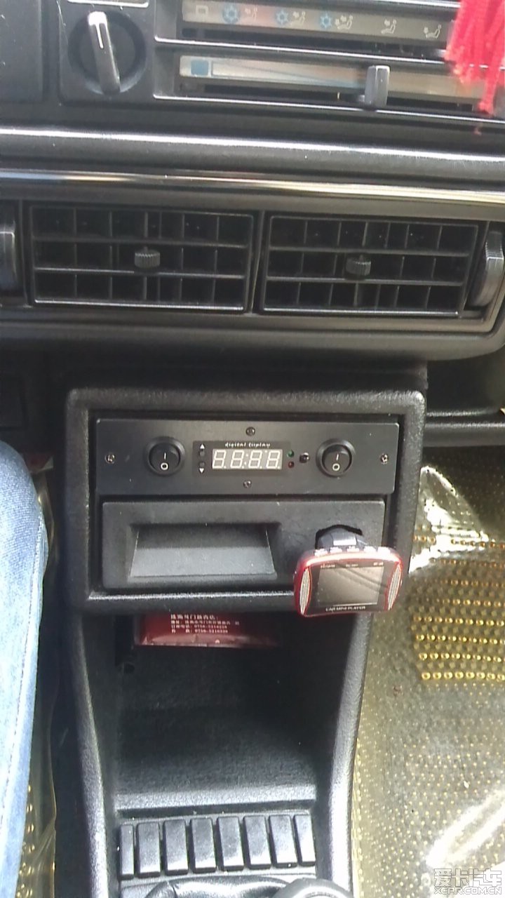

安装完工的PP:

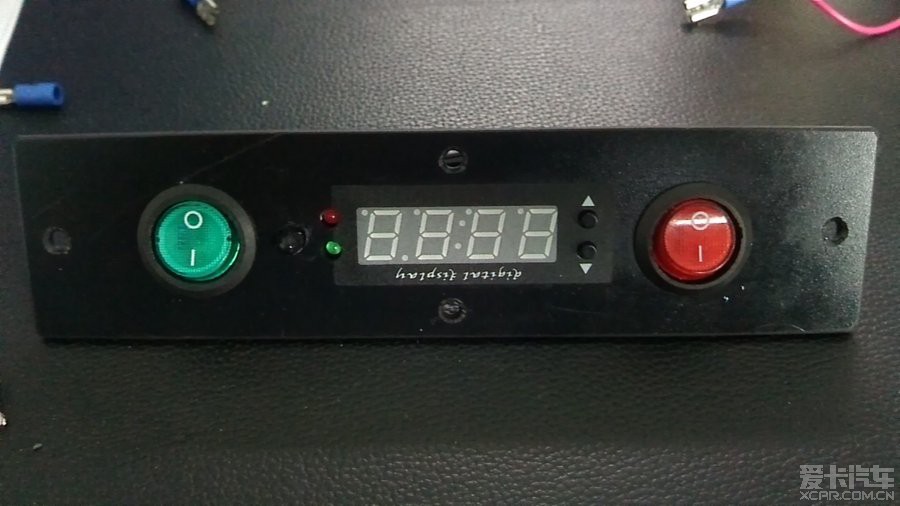

双位显示(温度、电压)

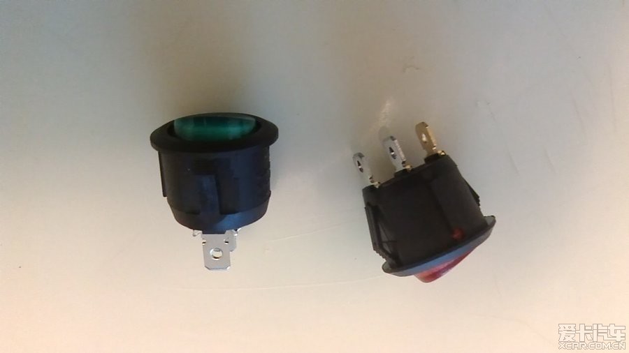

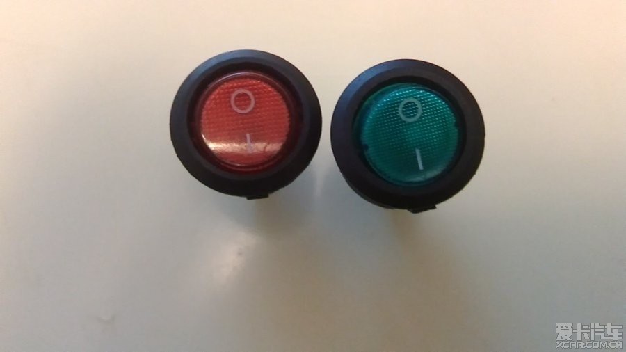

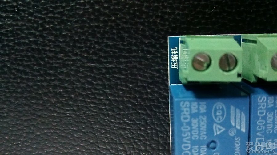

准备材料:开关两个一个是控制空调、一个是控制风机(DC12V10A带指示灯)

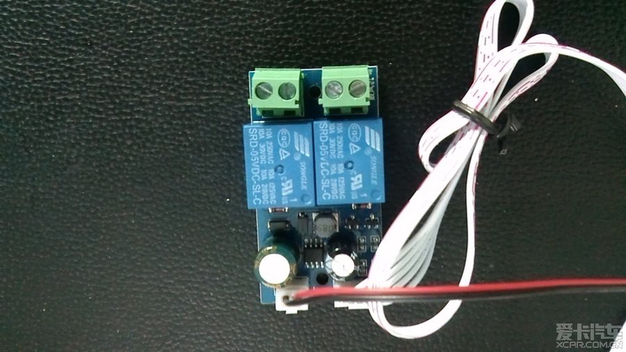

网购的温控器(压缩机、风机双控)

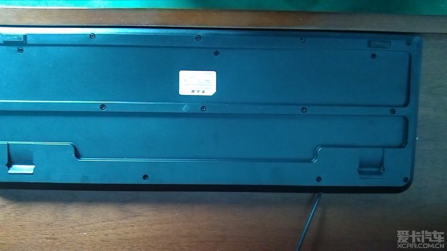

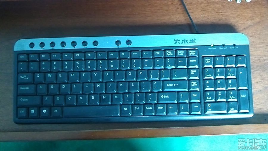

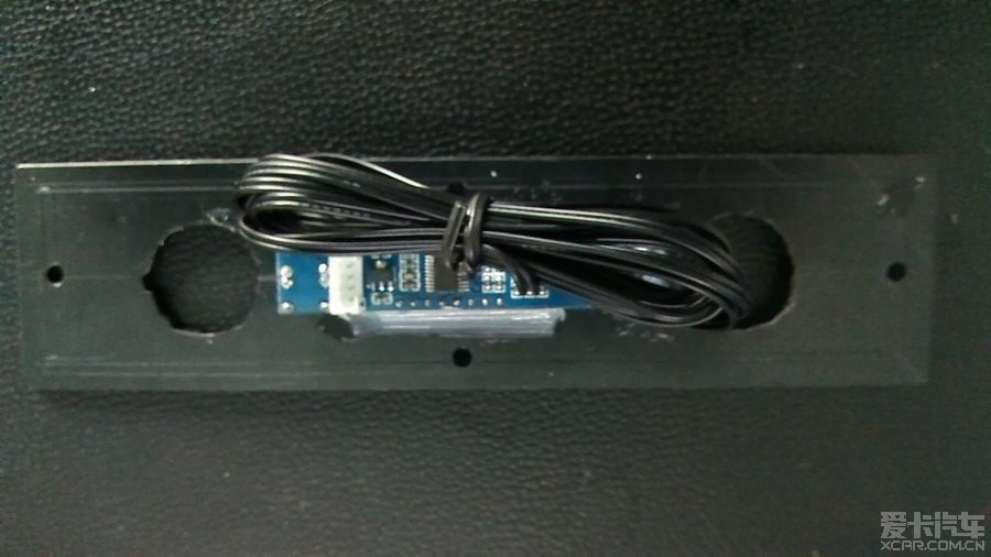

废旧键盘(做固定开关和面板用)
用其底板,裁切和控制台安装口大小相符的尺寸

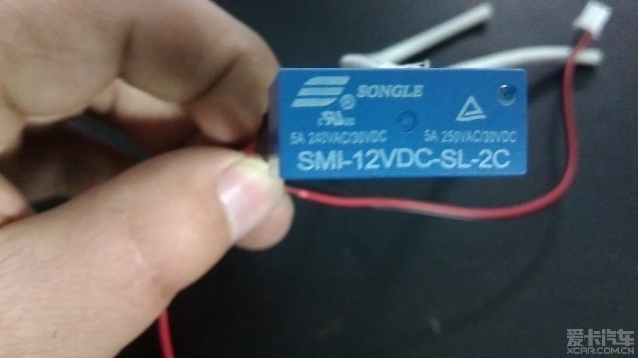

中间继电器(此继电器其保护作用,担心打开了空调开关而忘了开风机开关,造成冷凝器结冰,故增加其控制,一旦打开空调开关风机也一起启动,无需单独打开风机开关就可以)

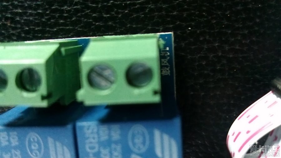

DC12V10A的继电器,此款是插板安装的没有底座,我干脆直接焊线使用;

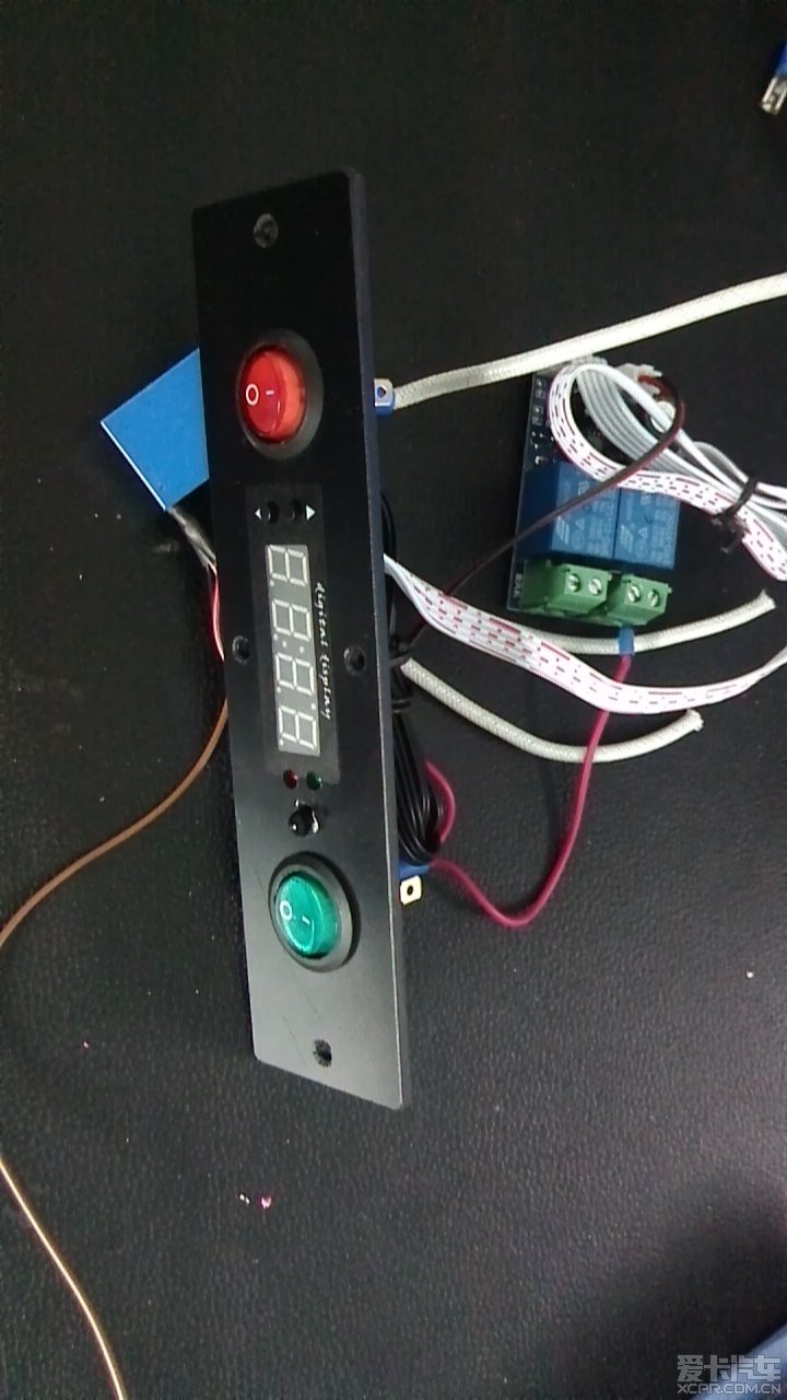

白色线就是给风机用的(2.5平方高温线),红色、棕色线接供电电源、红黑线接显示面板)

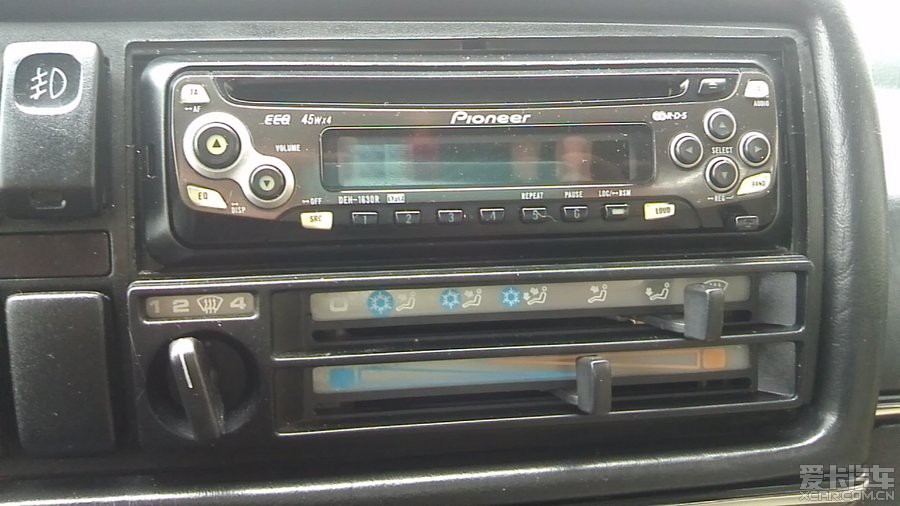

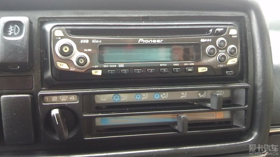

接线位置拆下CD机,可以看到暖风空调的三条控制线:一条是电源,一条是空调控制线,一条是风机控制线将空调和风机的控制线引出来
看到引线出来地方的黑色框吗,是用键盘边切出来用胶水粘上的,用此来固定控制面板;
红色的粗线是引出来的风机线,细红线是引出来的空调线,棕色线是从点烟器上引的地线

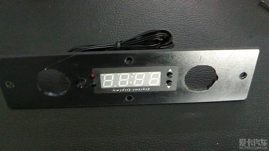

接好的控制面板(黑色面板就是用废键盘改的),绿色开关侧的是探温头
纯手工开孔,两个开关孔直径20mm,开的不圆,不过还好开关装进后就看不到了,哈哈。。。
经安装使用,感觉效果不错,此温控器是冷暖双控的,根据外界环境温度,可选择制冷或制暖模式,感觉最开心的是冷雾天我可以直接打开风机开关来吹前档玻璃了,避免了压缩机的启动,哈哈。。。

感觉还行,主要是引原控制线的问题很麻烦,主要是不懂,参考了一些图纸才决定在拉线暖风控制器后面引线出来,该处位置小,不好下手,是摸索着将其插头拔下引线的。
