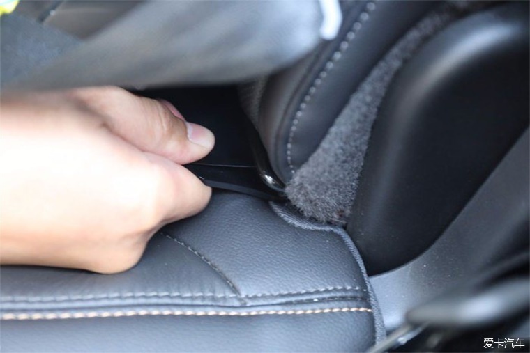

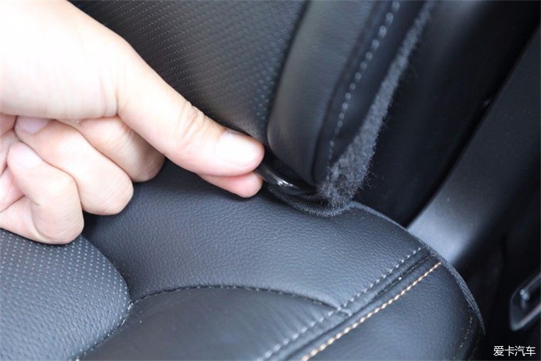

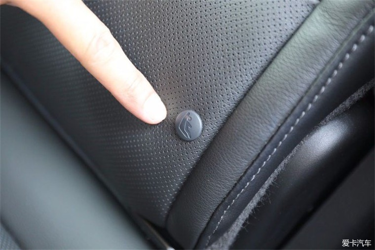

探界者RS后排的座椅下方会有一个像纽扣一样的标记,就是安全座椅安装的位置。
发表于 2018-11-30 07:34    IP属地:未知

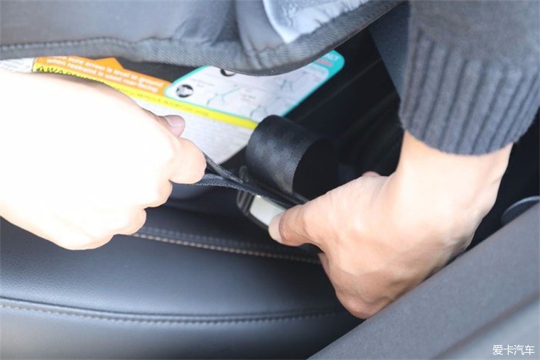

把安全座椅放上,安全座椅的背面顶部有一个卡口,和探界者RS后排的接口连接。

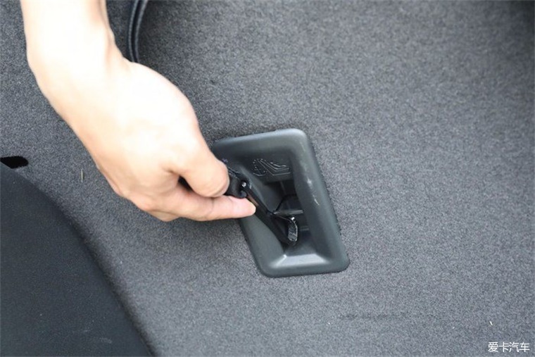

接着在探界者RS后排座椅的下方会发现有2个卡口。
发表于 2018-11-30 07:35    IP属地:未知

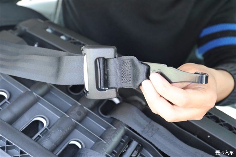

把安全座椅下方的2个卡口与探界者RS下的卡口连接
发表于 2018-11-30 07:36    IP属地:未知
连接后收紧,这样就大功告成了

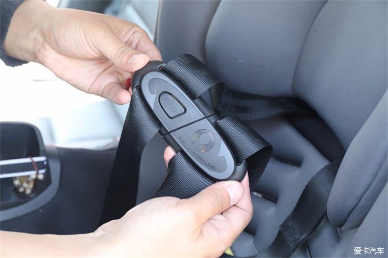

系上安全带,小孩坐上去的时候,大致就是这样了。虽说探界者后排左右两侧均有isofix接口,但还有优先推荐左侧的,相对安全系数最高。
