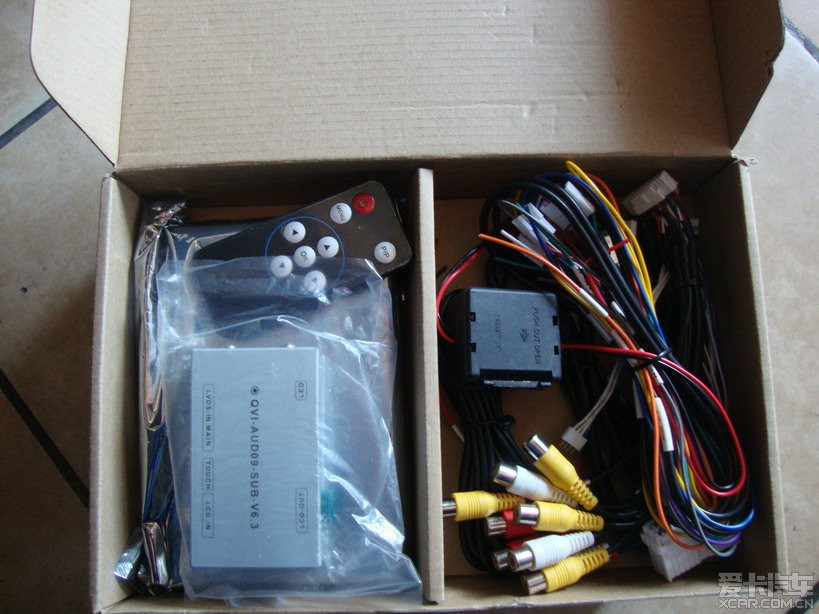

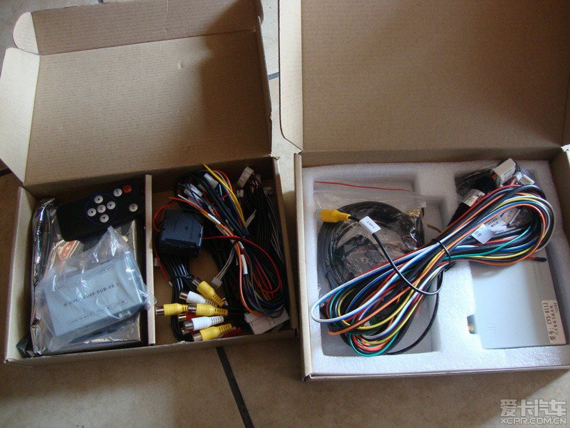

奥迪Q7(参数|询价) 原车自带有导航和倒车后视影像的,可是相信大家也都知道,原车自带的导航不能手写输入查找,基本上就是一个摆设,用处真的不大,倒车后视还是很有用!所以在原车的基础上加装凯立德导航模块,加装一块可以支持手写的高清屏板。

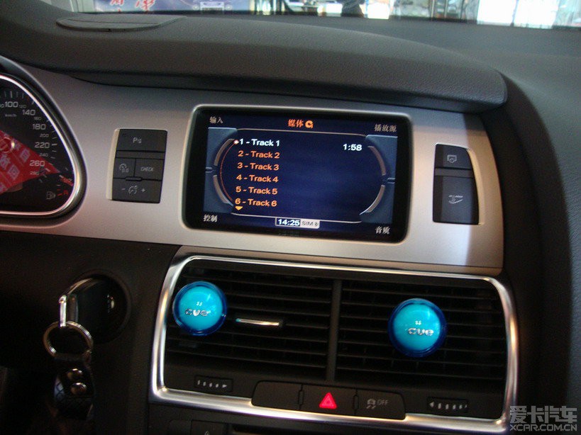

这是改装前的节奏!?

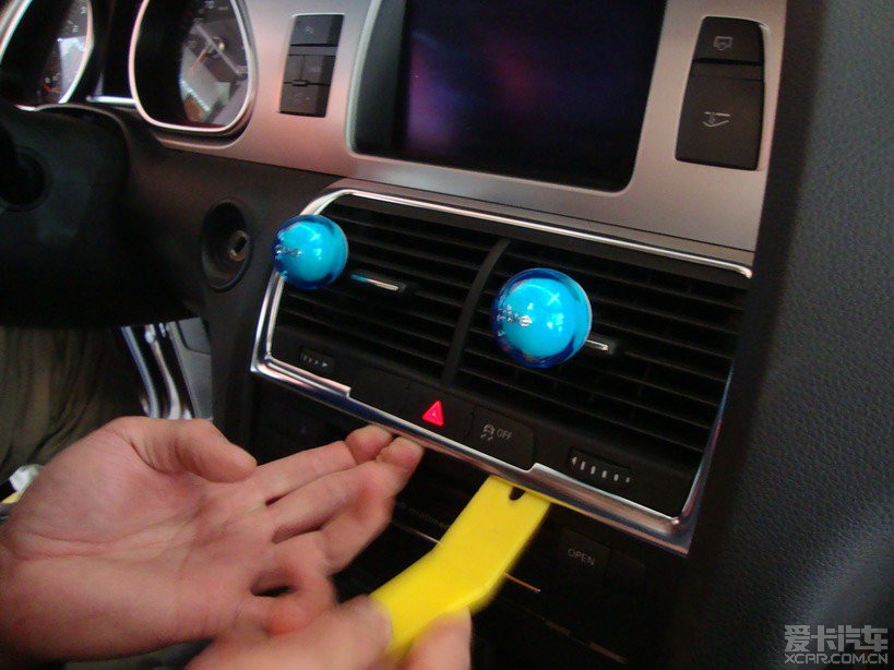

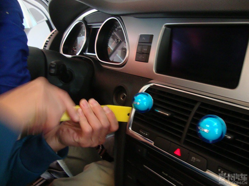

首先可以用翘板工具将空气格左右两边稍微撬动一下,如图示。
然后在空位格下方用翘板工具往上操作。
发表于 2014-02-25 13:23    IP属地:未知
将空气格后面的线接头端子拔出来。

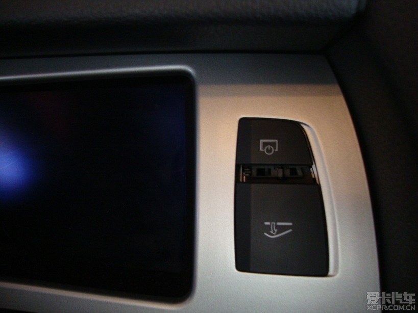

奥迪Q7(参数|询价) 显示屏面板两边各有开关控制按键,左边是原车后视摄像头启动快捷键等,右边是启动/关闭显示屏和开启杂物盒按键。它们的后面各有两颗固定整块面板的螺丝(要取下按键才可以看到)
首先可以先用小的一字刀类的工具,撬出两个并排按键中间的小装饰件。
然后用专用工具钩拉出来,这样就可以看到隐藏在后面的螺丝了。

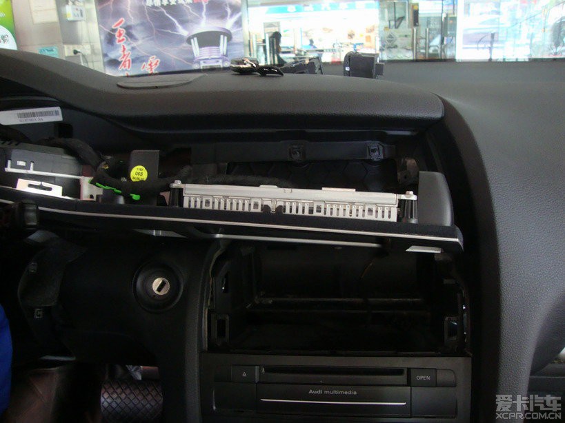

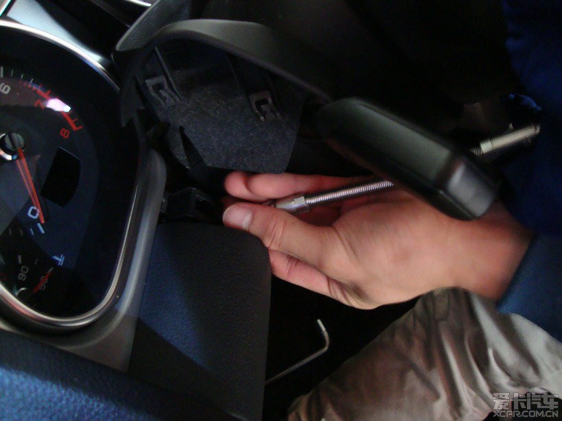

方向盘左右两边的拨杆处各有一颗固定面板的螺丝,找到它们并将它们取下。取下固定整块面板的 5 颗螺丝,就可以将面板取出了。
发表于 2014-02-25 13:28    IP属地:未知

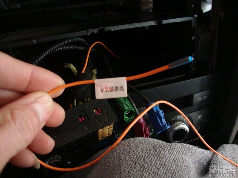

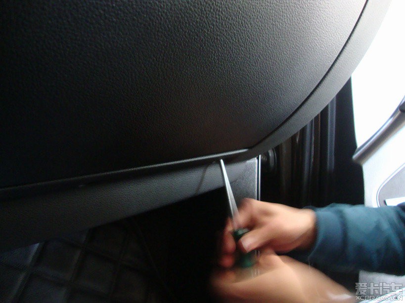

还要把副驾驶的储物盒拆下,拆下储物盒做什么呢?
储物盒后面有很大的空间,可以将解码器的主机找一个合适的位置安装固定好。

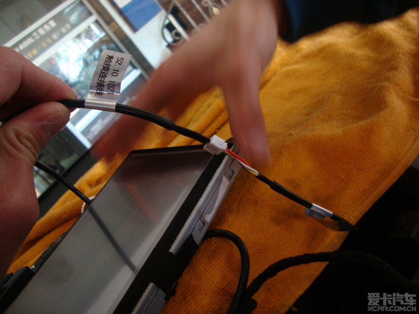

是要加装在原车显示屏上的,支持触屏手写的屛板,高清的哦!
