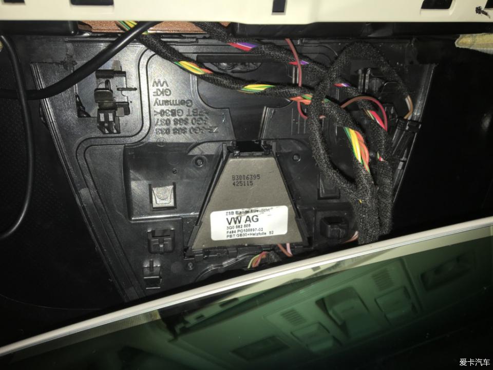

如图,可以看到原车5Q0的相机位置居然不是在正中间。。右边的卡口的位置也是偏中间。。。看样子新款相机是装不上去了,得换支架。。
之前还想,希望通过打磨来固定一下相机,后来把原车相机拆下来,仔细对比了一下,放弃了。。。风险比较大。。

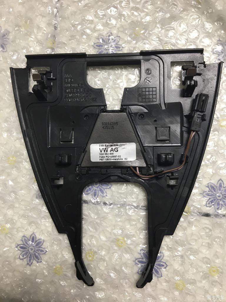

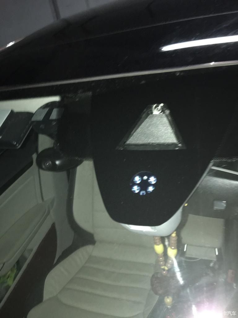

这是新的车道相机支架,这东西货很少,很难找到。。。大小和原车支架差不多,替换一下。。
这里说一下,新的相机支架的加热三角比凌渡的小,直接装上去,从外面仔细看,会觉得巨丑,最好装之前给玻璃按大小抹一点底涂。。
(不过我没有搞,反正我坐在里面看不到。。丑别人去吧……)

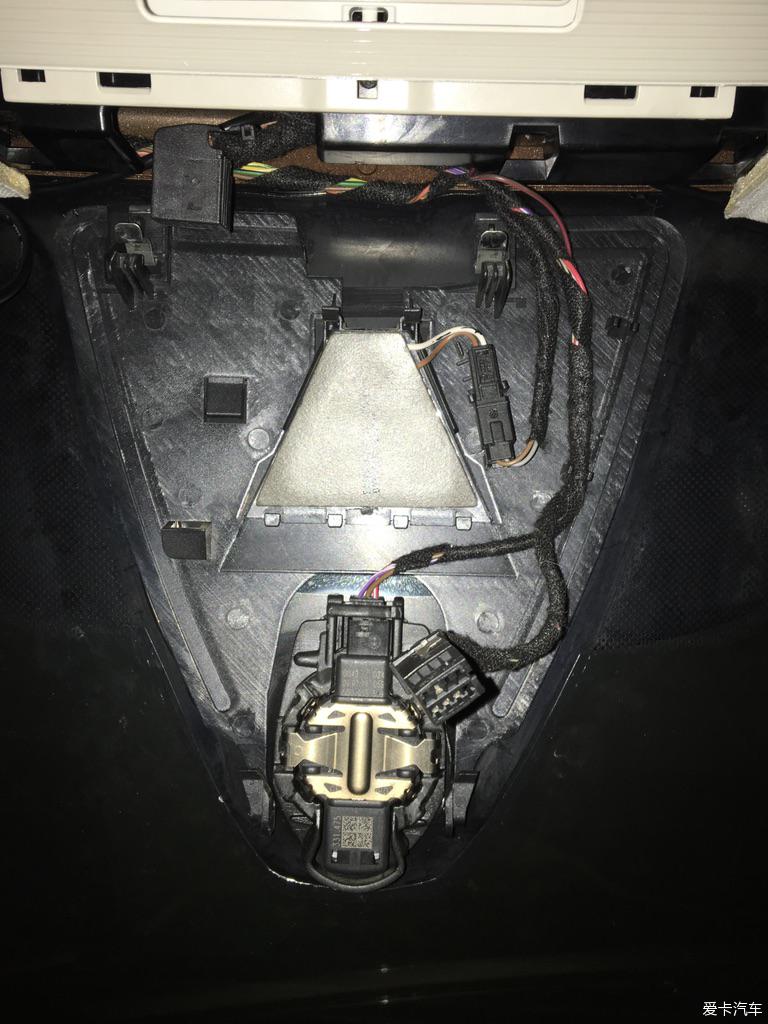

换支架这个活,原以为自己不太好搞,找了个玻璃店施工的,结果发现其实比较容易,原厂玻璃的支架粘得一点也不牢,用美工刀稍微割一下,就能拉下来了(准备好的钢丝都不用了)。。。
新的支架已经上车了大小和凌渡原车的差不多,原车的盖板啥的,还可以用现有的。。。
从外面近的看上去,确实巨丑无比。。不过不影响使用,就先这样了吧。。。至少远看从外面看不太出来。。。用着也没啥区别,效果还可以。

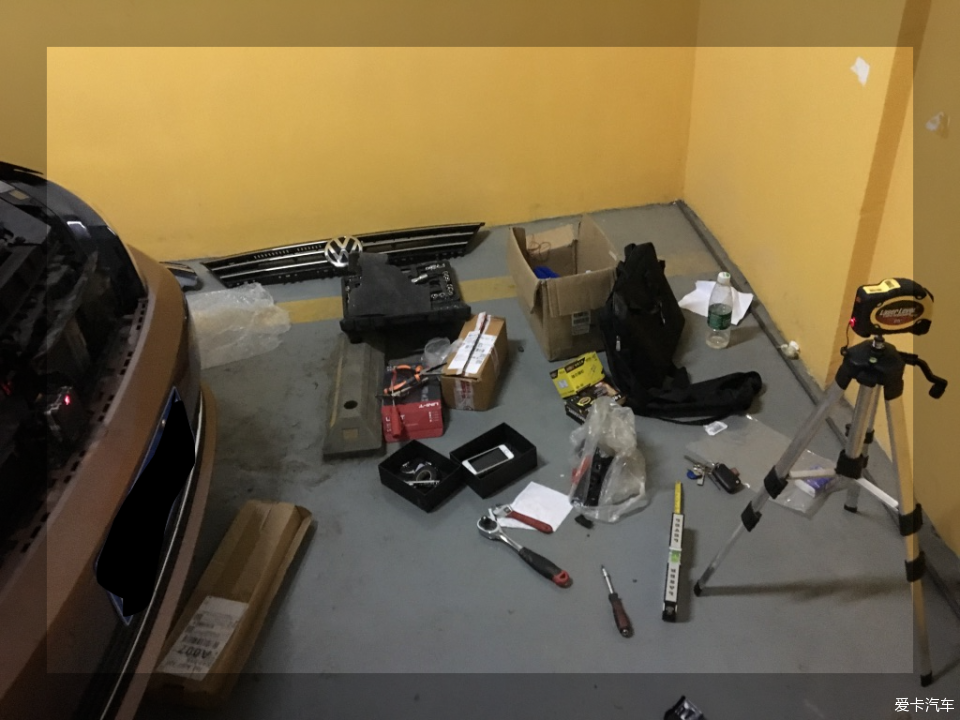

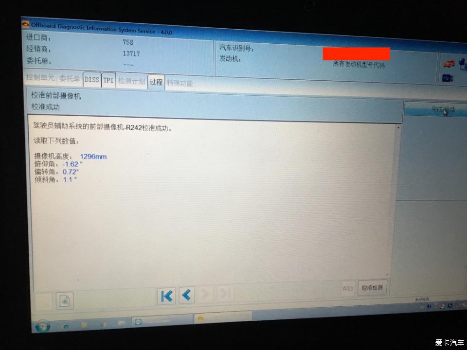

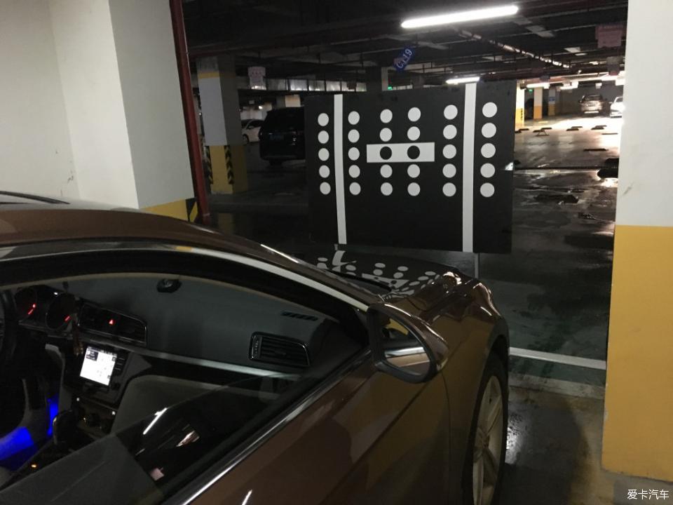

接下来就是准备校准了。。期间谢谢江门的兄弟解决了几个编码问题。
拿小黑板自制的校准神器。。位置没有量太仔细,就摆了个大概位置也一次性过。。。
出去试了一下车,发现靠右边线近。。哪天有空再校准一下。。

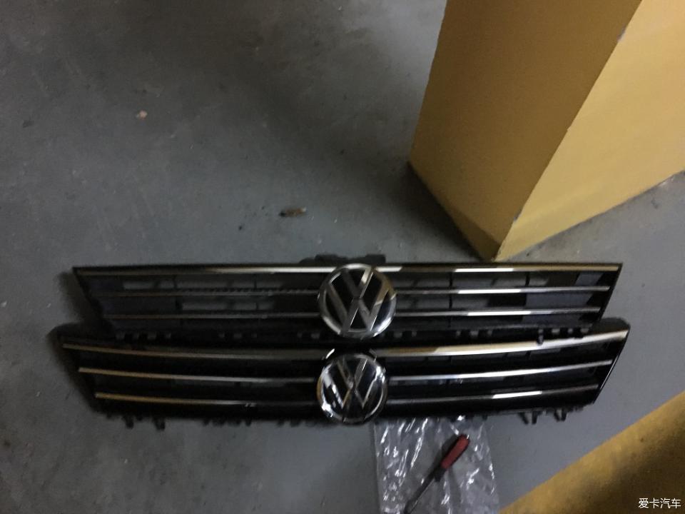

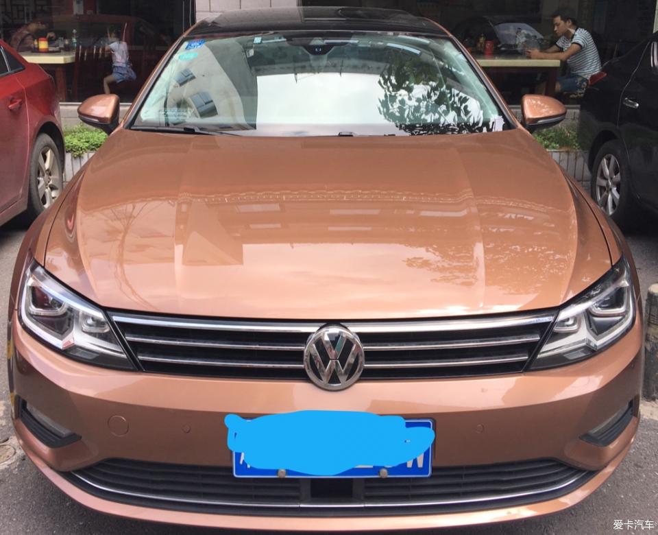

首先晒出自己打磨了半个月的中网。。。。。远看只感觉车标大一点。。。近看就看不下去了。。。

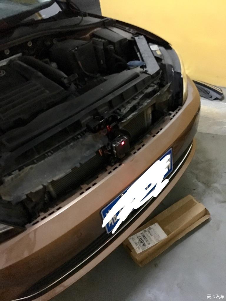

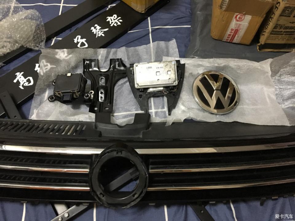

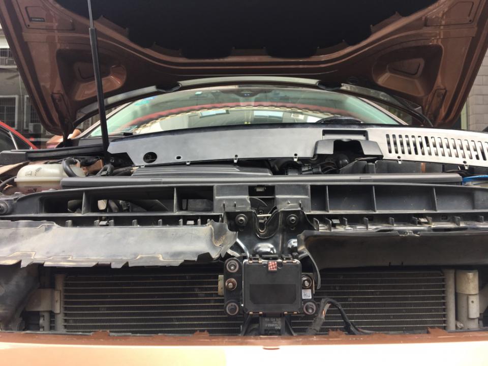

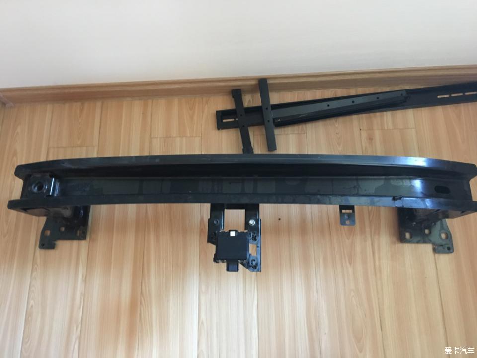

接下来就是一个躲在车库里一顿拆。。。。先把原车的ACC支架和探头给拆了下来,然后把线束拿到上面来固定好。。。
期间忘了拍照了。。毕竟是自己的车,每一个螺丝、位置都认认真真的装好。。一个人还是比较难搞定这些的。。

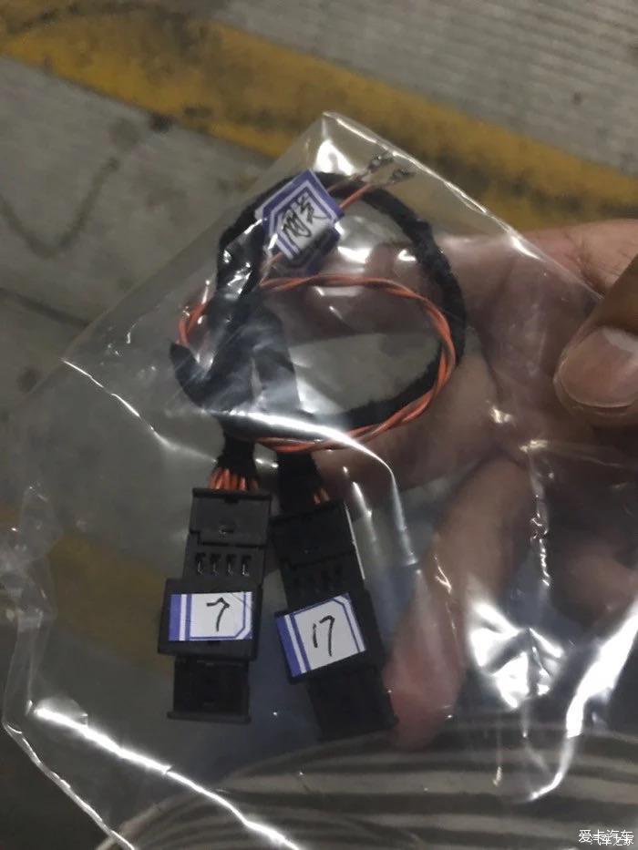

另外,有条件的,还是准备一个这个神器吧,泰山家的,一分四的网关线束,告别网关线乱七八糟并线的问题。。。

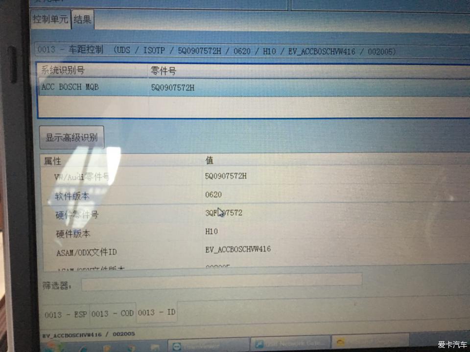

支架换好后,把探头装上,然后用自制校准先大概的校准一下。

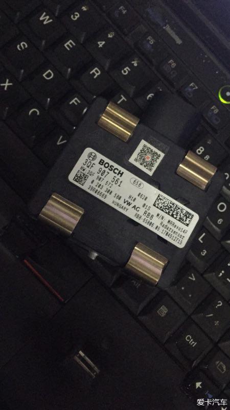

这个地方比较坑,之前买这个探头的时候,卖家说是已经写了数据和校准的。结果拿到手一看,无数据。。无校准(这个可能是换车或网关就得校准,但是无数据这个就坑了)。。。
微信再发消息就已经不回了。。。而且他还是圈子里一个比较NB的人。唉。。。
装上去后,还像那么回事。。。探头的位置偏右了一点。不过不影响~
ACC探头装好后,可以正常识别。。各种部件保护啥的。接下来就是解保护和激活了。。。

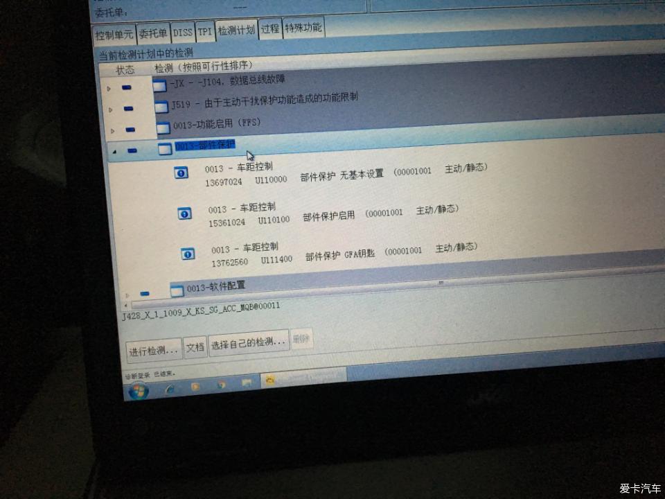

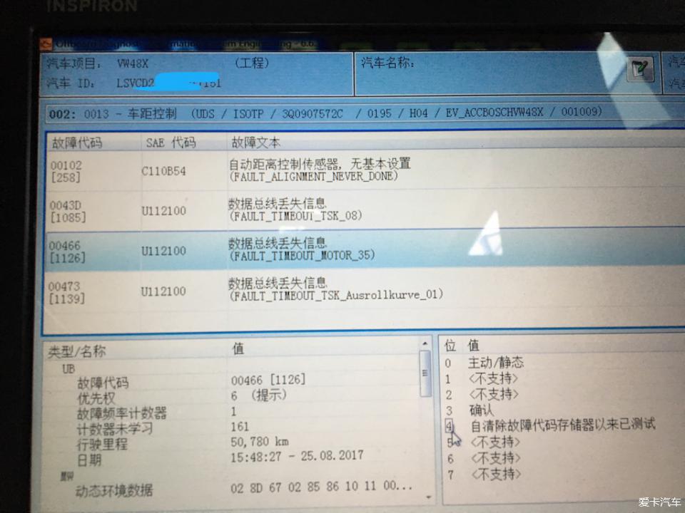

探头激活后,居然发现一个神奇的问题。。除去第一个校准的问题,还有三个故障码死活消不掉。。。
找了圈内比较NB的大神都看了,都没能搞定。。给出的方案是换探头。。
好吧。做了一次小白鼠。白激活了。。。(后来自己折腾发现,其实这三个错误码很好消掉。。是只大家都没有想到)
于是乎。。。换探头了。。
新换的探头是途昂和高尔夫7.5的探头。。支架就现~
换了新探头后,又是重复上面的部署。。解保护。。。激活。。。。
然后果然的是,三个故障码又出来了。。。
心如死灰的想法都有。。。然后死马当活马医,最终改了一个选项。。故障码就消了。。功能一切正常。。。
当时想掐死自己的心都有了。。为何没换探头之前不这么试一下。。。就不用浪费一次激活的钱了。。

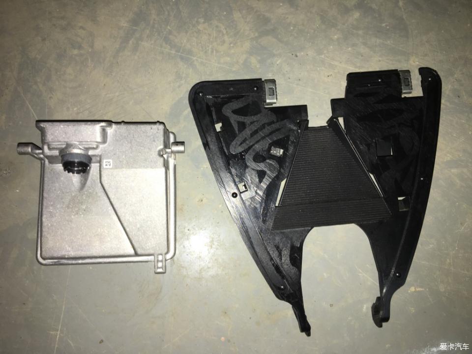

这是幸幸苦苦拆下来的原车支架和ACC探头,一年多了,感谢它们,为我保驾护航,记得起来的紧急刹车都有好几次了,防止的损失,可能是它们自身价格的十倍都不止了....

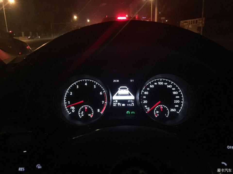

接下来就是实现搞三代ACC和车道必搞的交通拥堵辅助(0公里启用车道保持)。。。果然也是个曲折的过程。。不是一次性能搞定。
好在最终通过阿刚和吴大师的帮助下,一不小心搞定了。。(以为搞失败了,收拾东西回家的路上,无意间又启动了)。。
这个图就是比较熟悉的界面了。。也是当然羡慕的界面。。不过现实看来。。。其实实用性在市区真的一般般。。
在环线上面跑,效果还不错。。(PS:远光不是我开的,我一般不乱开远光,是车子自动开的,我不是远光狗!!!)

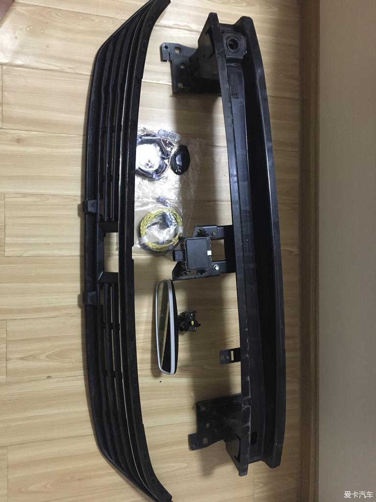

二代驾驶辅助搞完后,下中网也要退役了。。。
于是乎,周末找了一个上网,把下中网给换了下来。。。原车的中网又装回去了(幸好当初没卖掉)。。
这是拆下来的原车配置大集合。。。有车友如果有想法,可以低价处理了。
最终版本。。远看可能看不出来这是什么版本。。带车道保持不带ACC,哈哈哈哈,要的就是这个效果。。
