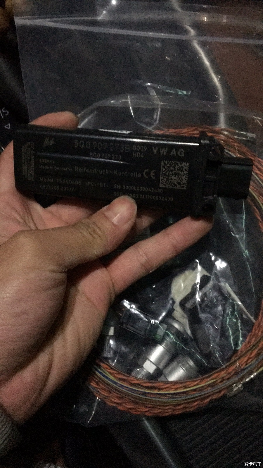

胎压配件型号:
接收器 5Q0 907 273B
传感器 5Q0 907 275B
当然,网上还流传着很多型号的信号接收器,3AA 907 273H/273B/273D(神器) 7P6 907 273等等等等。。273D的是神器价格也不一般,买之前要记得问清,273B据说MQB平台用的,不过我的强迫症,还是买5Q0的吧。
装二代胎压其实难度不大,唯一可能自己做不了的就是装传感器,这个还只能老老实实去轮胎店,收费也不贵,价格100以内,顺便也可以做个动平衡吧,不要遇到黑心商家就好。
走线其实比较简单,可以参照并线辅助的走线方式,传感器装在右后杠的位置,网关接7、17,负极搭铁(按线束长度只能找C柱附近的),正极接保险内的长电(我接的是F15,无钥匙进入预留的)。

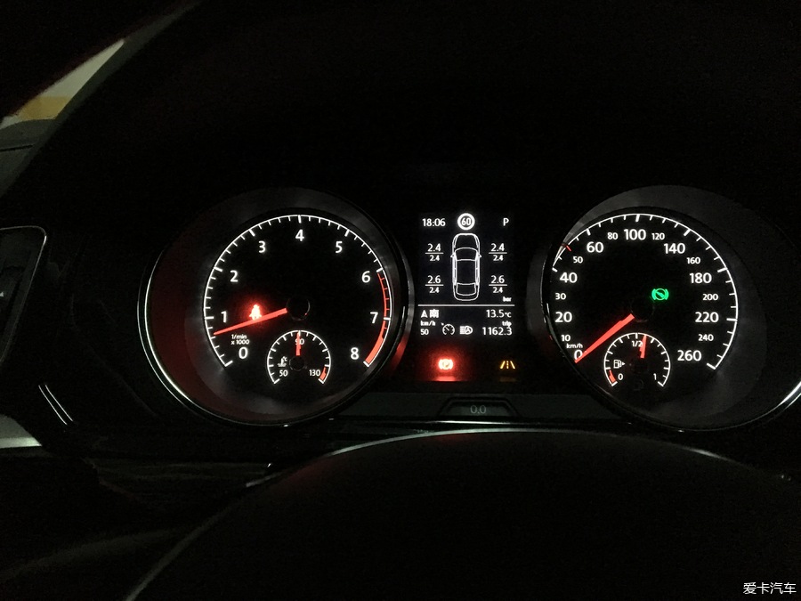

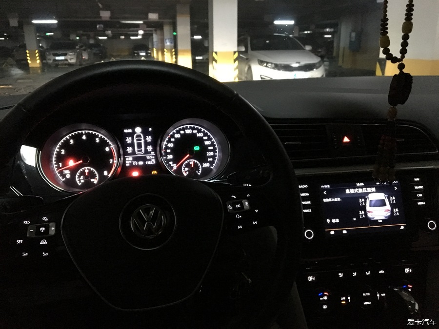

接下来就是编码;其实胎压编码挺简单,但是也有坑,5054进仪表上胎压监控-已激活,胎压监控BAP-已激活,MIB上如果开过间接胎压的话,就什么都不用设置了,如果没有,可以考虑之前版主的开通间接胎压的帖子。
设置好编码后,就可以看到仪表的本车状况里出现胎压监控了,接下来要做的就是出去跑几公里 。。。
这是买的模块

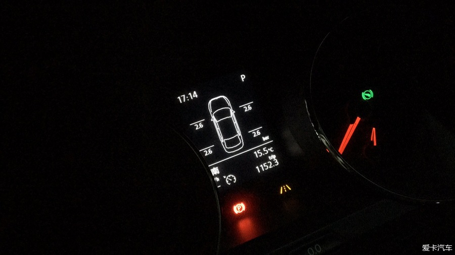

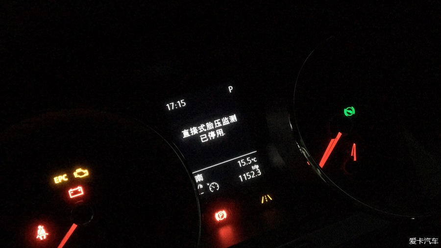

注意:如果发现仪表上的胎压老是启用一会又停用了,多半是03 ABS编码的问题,需要对编码进行调整。
出去跑公里就会发现数据已经出来了,当然这个数据可能不适用你的车,需要对参数进行调整,这就是下一篇帖子的内容了。。
现在看起来应该放心多了。

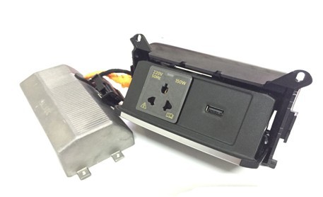

下一个要上的,应该就是后排电源了。。
这是迈腾B8的,后排打磨一下,应该有希望装上去。。期待
