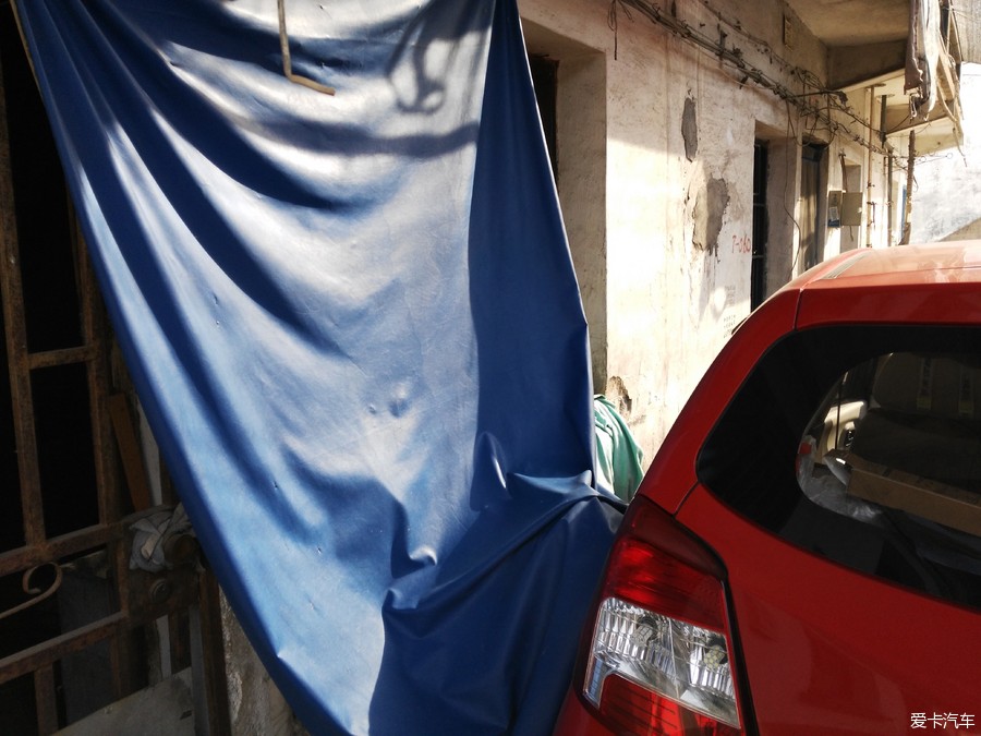

    1、单位解决固定充电座:在单位利用废弃的送牛奶的箱子,一个双断路器,一只16A空调插座,废弃的防雨布,老街废弃的室外有线电视线(线芯有4.0平方用两根)做了一个16A便防雨携式充电座:这样车到单位随时都可以充电了。这个当然得先与领导通气,我嘛在单位维护电气一什么的,领导当然不会说的的。
   2、多层住宅解决零时充电座:家住五楼,又没有车库,如何解决充电?采用延长线解决这个问题:我网上采购了一根30米双蕊4平方国标全铜抗拉防冻的电缆线,网上还一起做好16A插座插头。现在的充电器都需要接地线,接地线在房子周围有接地桩,随便能够找到,零时用零头电线连接就可以了。有延长电线中做好标志,下放的时候就可以知道到不到地。充电的时候在车门开条缝,把插座充电线多余的全放在车子里,晚上可以放心充电了(我还特地做好车窗雨眉,这样下点小雨也可以充电)!然后在网上购买一只16A定时器,利用家中空调插座,设置好定时时间:晚上10点到第二早上6:00(利用谷电充电,便宜一半的电费)。
   3、老家解决固定充电座,老家找一个合适的停车位,然后用双单线4平方铜线作为连接线,原先在网上购买了一个报刊箱,于是利用这个箱子(与废弃牛奶箱头差不多,里面安装好断路器,16A插座)在屋檐下合适位置固定好(最好做好防雨),在旁边做个接地桩,这样就可以放心充电了(如果也利用峰谷电,也可以把定时器带在车上,把定时器插上就可以了,定时器有记忆的)。
