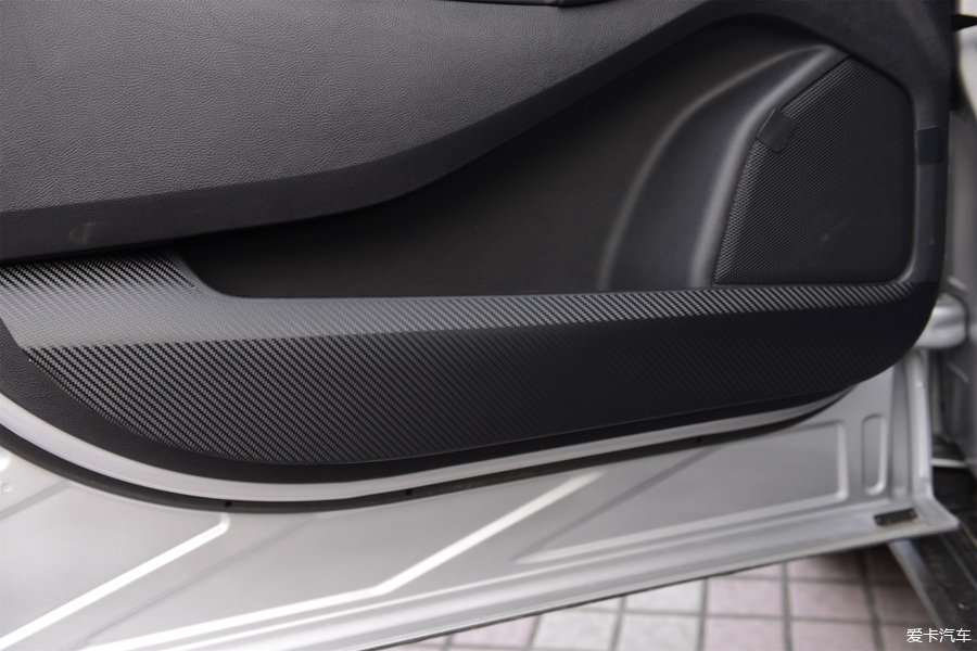

这个可以看到贴纸防踢垫,一共只的四片。前后左右。
就是让你拍个照,至于把我车门板踢成这样吗?天啊,下手真狠。
我们看一下碳纤纸的背面,怎么区分你的碳纤是好是坏,第一个点,就是看有没透气孔,第二个点,就是会不会留胶;
专用好的的碳纤贴是不会留胶在车塑料件上,清洁起来会更加简单。
接下来我们进入清洁流程,很重要。
清洁清洁清洁,那些没清洁好灰尘说粘不好的,自己面壁思过去?那些说贴好后边角起来的,从原理上就能判断出来,肯定是自己手上有油或者有灰尘粘到边角,使粘胶变得不粘引起的。
注意:贴之前先进行比对,这个设计一定会设计边角小一点点0.3毫米左右,这样子能更方便各种粘贴手都能贴得比较到位。
这这这,贴得也太快了。当然贴的时候用烤枪加热,遇到弧度才能更好的转变成功,有点气泡不用担心,因为带了透气孔,所以可以刮干净,贴得很皱的,就能包饺子原理一样,总有人包得特别丑,别怀疑,这个动手能力有关!
你看帮我贴的这位就是徒手贴好的,一般人不要轻易徒手贴,最好配上烤枪,当然,不要烤自己的手哈!毕竟不是那么饿嘛。
咦,贴好了!怎么看怎么帅,我个人觉得哈,贴得有点偏外了,它内侧一定空了0.6CM,因为其实是要居中贴,两边都预留一点点位置,以后想撕下来也有位置,也有点预留位。
贴好后,最好装饰一下,例如贴个小红标。
效果是不是杠杠的?
