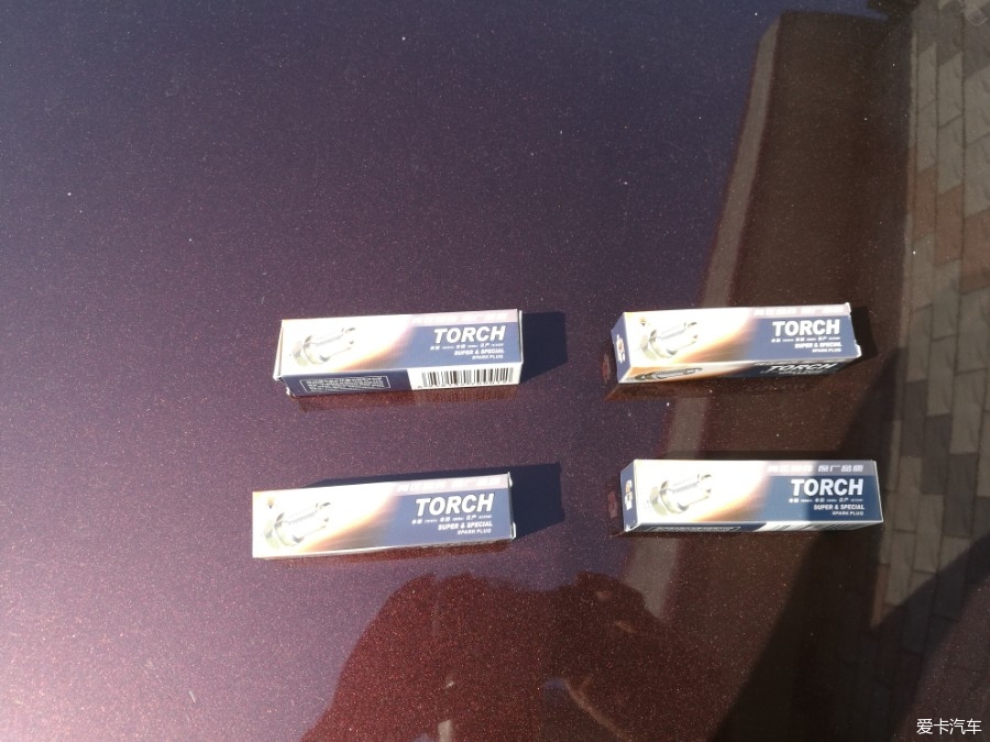

俺的车已经跑了快6万公里了,上次去保养技工告诉我有一大堆东西要换,泥马清单一览金额快二千了,车年龄越大消耗越大,一看金额也很大,怎么办?后来一想车友们不是有很多都自己动手更换的吗,不如俺也DIY一次。后来直接给售后说你给我正常保养,更换零件下次在说,在保养过程中我咨询了下技师在更换零件过程中的注意事项,然后直接在网上找了一家国产的火花塞性价比不错直接入手,原车使用的是NGK的,起亚还是瞒厚道的使用的高挡货,过了2天货到了直接开工,下面给大家展示个人DIY技能

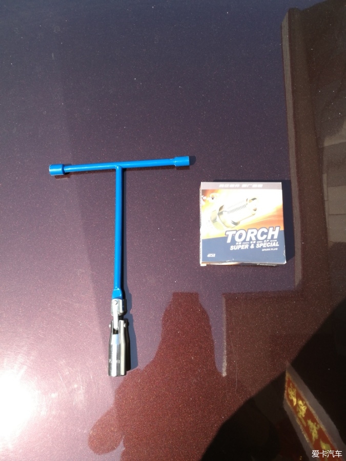

国产货和商家送的工具还是不错的
4支
单支

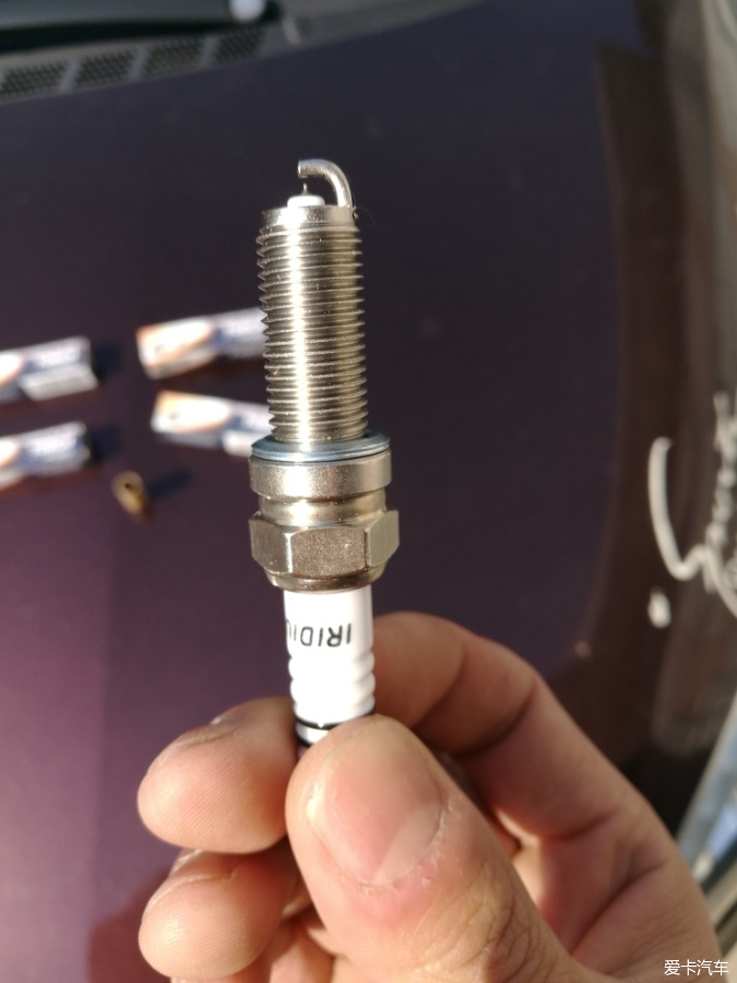

52161公里

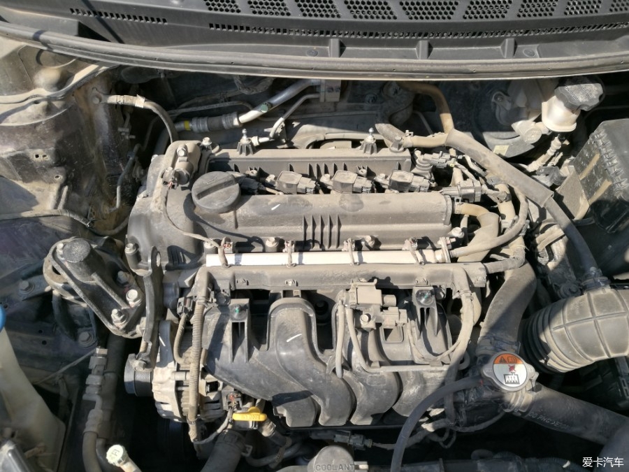

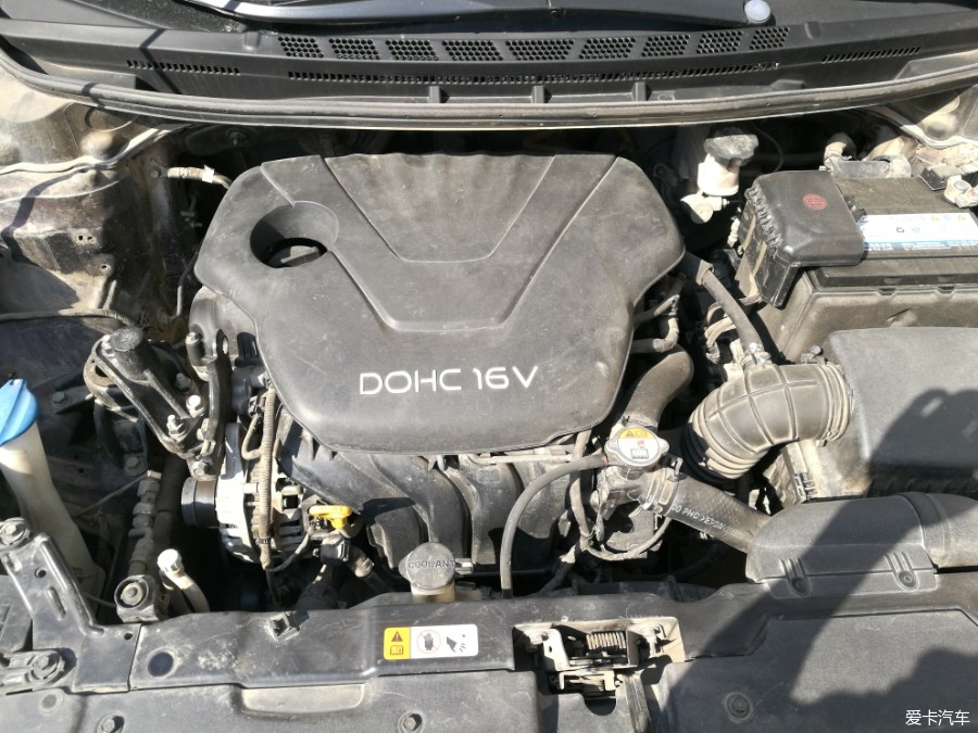

发动机仓有点脏了
拆掉护板
4个火花塞的位置

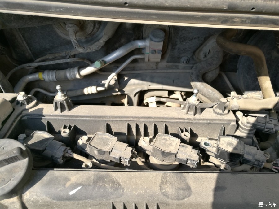

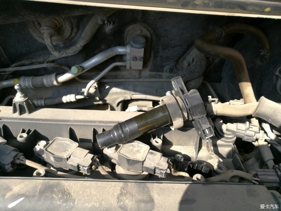

先拆第一颗点火固定点
镙丝已经拆掉

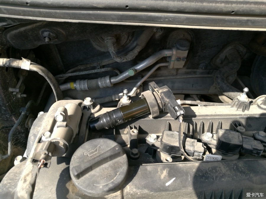

拔出点火庄头

已经发黄了

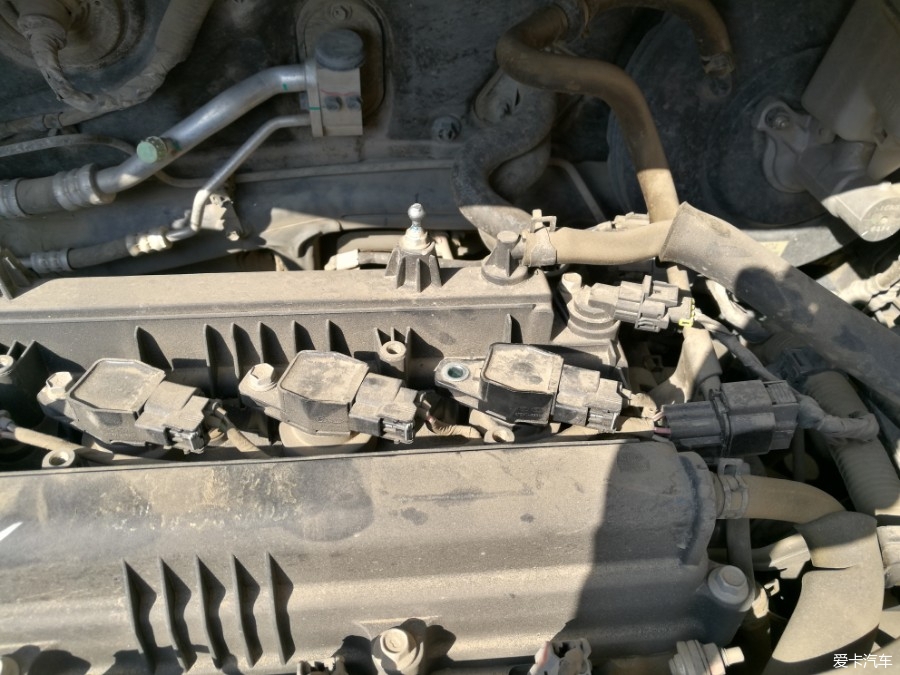

拆中间2个
已装好一个,
中间2个按装完毕
