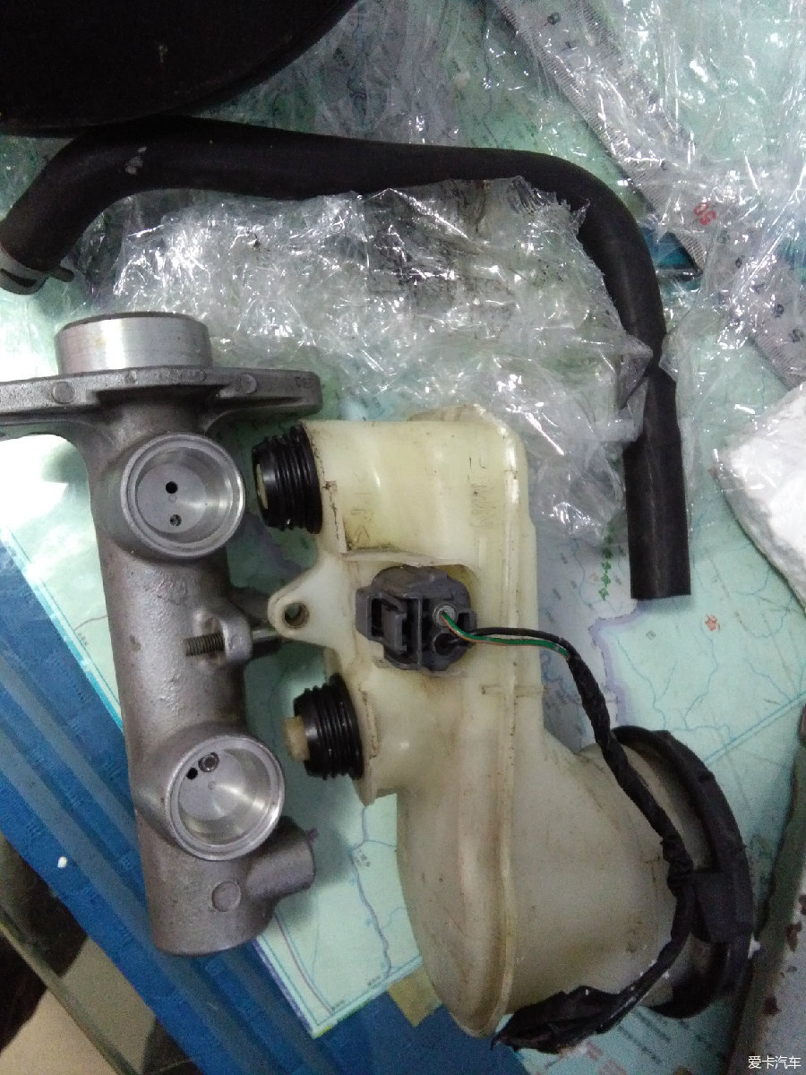

买家发货了油壶和泵,经联系,又重新配了一个油壶过来。

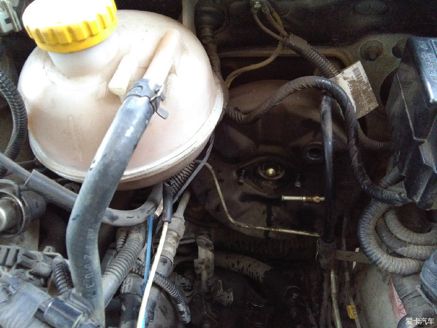

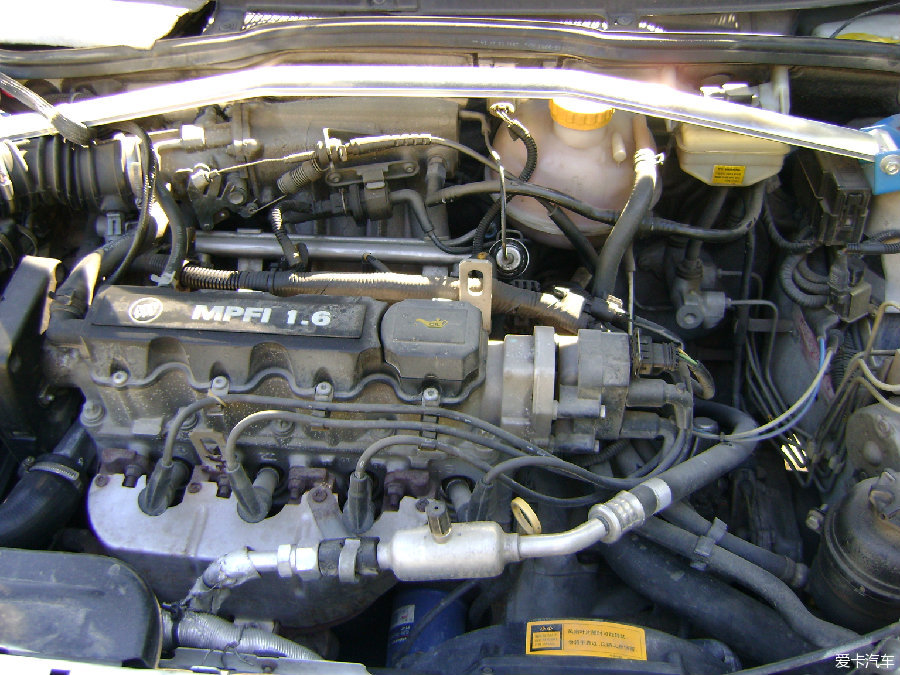

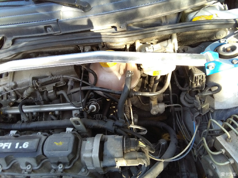

这是改装前的照片(在爱卡问了,这个壶儿拆不拆,没人回应啊)
进货部分:

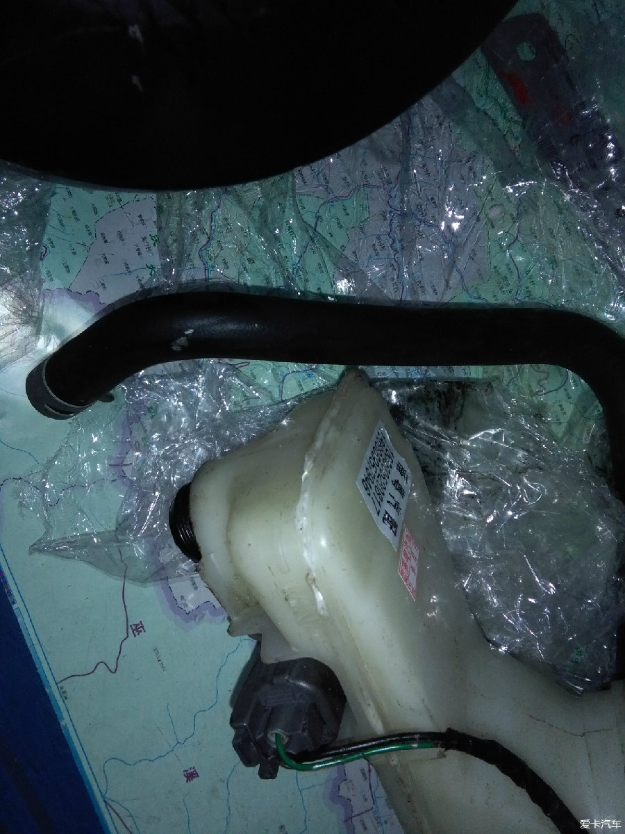

购进的大力鼓卖家将油壶和泵配错了,经与卖家交涉,补了一个油壶

将平衡杆拆下(增加的)。将大力鼓在刹车踏板处的四颗镙拆下(13MM),再将机舱内金属油管拆下两个,取出大力鼓,将购进的大力鼓装上就行了(其间涉及到水壶是否拆下的问题)。
手动结果:
松开刹车踏板处四颗镙母后,拆金属油管时,发现一个油管无论如何拧不动,已经开始变圆了,不敢拆了,还原,将车开进了修理厂。将情况与修理工一说,并把更换次序一说,老板和修理工看我的明白人,修理工说,这个我得行。

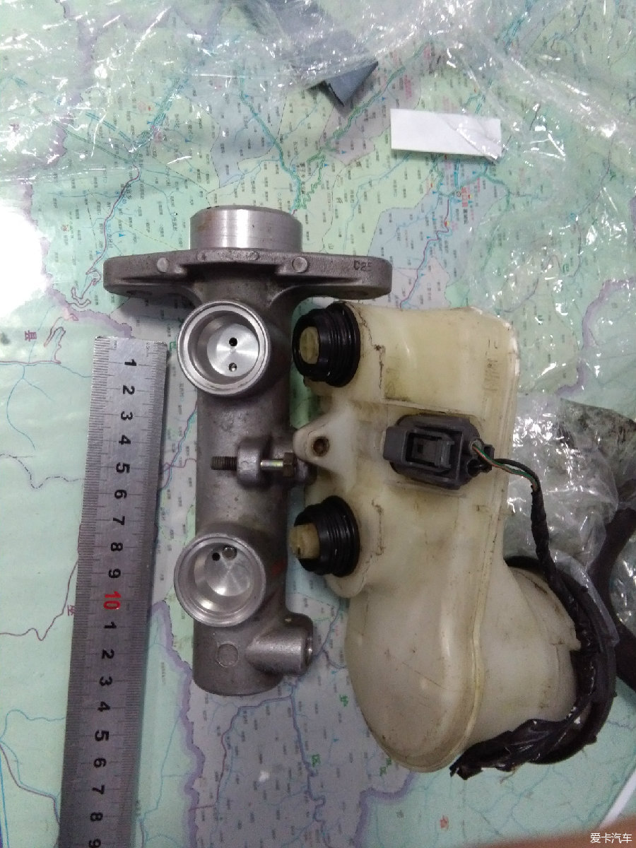

这是新到的大力鼓和原车的比较

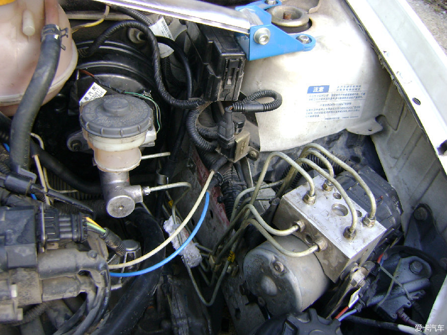

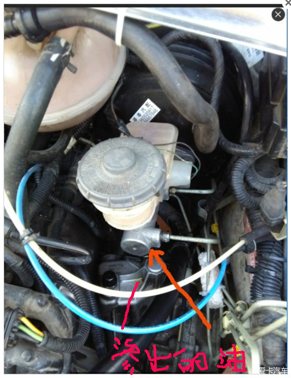

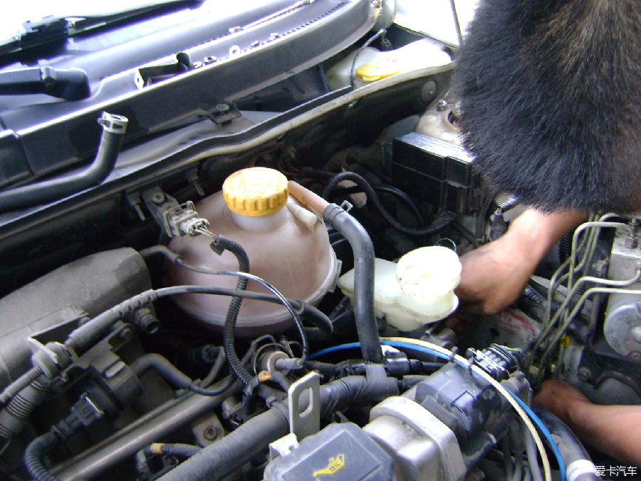

观察修理工拆,并给各位卡爱汇报:防冻液壶儿没拆,这是刹车泵及拆不下那根金属油管取下后的图:
取下旧的就是安装新进的,安装时遇到了麻烦:刹车踏板部分是两层铁片,需要一个人在车内板到,一个人有外面送,所以,这是难点之二:需要两个人。
这是维修工在安装

再接下来就是排空气,也是需要两个人,维修工还是比较有经验,在这里排了一次。

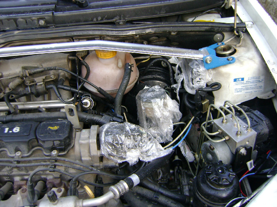

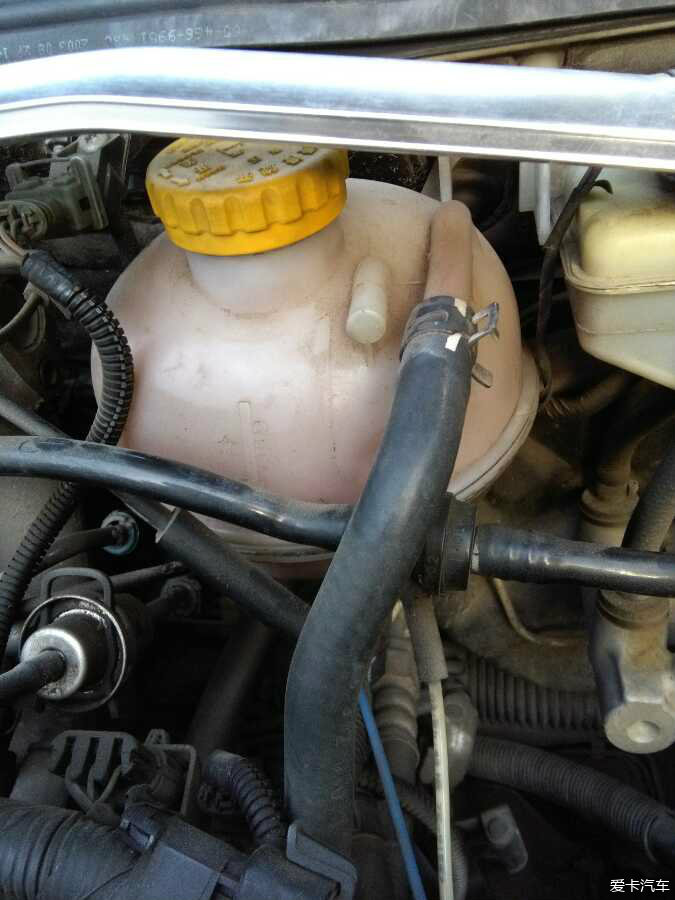

这是安装好的照片:
油管路径与原车不一样,加了泡沫扎起。

3.这个购的刹车鼓镙丝是原位的,但里面那个连接销子需要用角磨机磨短,否则无法行车。

引用 长安赛欧 于 15-10-23 14:36 发表的回复
机舱内要放置泡沫这类东西,容易遇到高温自燃,换其他安全材料为好。
对头,采用什么好呢?
来自 爱卡Android版 发表于 2015-10-23 20:46    IP属地:未知
引用 长安赛欧 于 2015-10-23 18:57:30 发表的回复
包空调管子的方法就可以
对啊!生料带也应该可以
