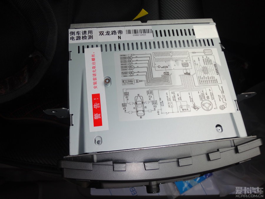

借用一下之前作业的部分图片,呵呵,这个是原车导航的包装,呵呵。
这个就是原装导航,今后的据4S经理说会在港口装好,所以见不到这种了,除非你拆车。

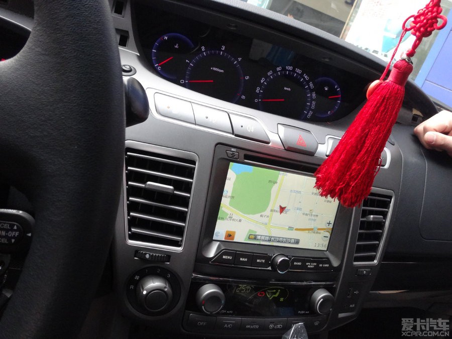

装好的导航,必须要具备导航功能才能叫导航吧,呵呵,为什么作业要一楼一图呢,多麻烦啊。

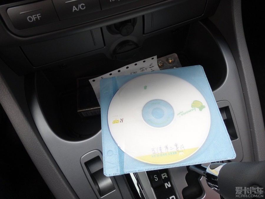

发表于 2014-01-15 22:03    IP属地:未知
DVD是可以播放的,包括这种刻录的高清的。

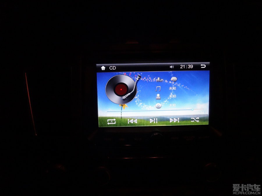

发表于 2014-01-15 22:11    IP属地:未知

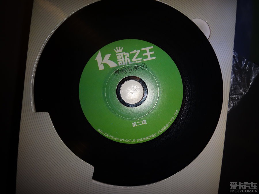

CD也是可以播放的,包括这种黑胶的。
还有一些碟片,VCD和蓝光碟片没试过,说明书上写只能用12CM碟片,小碟看来是不行的。
CD不能正常显示歌曲信息,一大败笔。

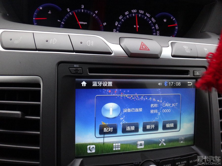

蓝牙功能也是可以用的,我的黑莓9900居然都能正常使用,我很惊讶,蓝牙播放歌曲功能还没试验。话筒在导航上,有的车友把话筒走线改到了驾驶座的遮阳板边上。

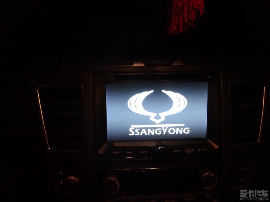

专车专用的开机画面怎么能不来一张呢! 改个字母就是“商用”。长按圆形按钮2秒以上开机或关机。速度还不错。

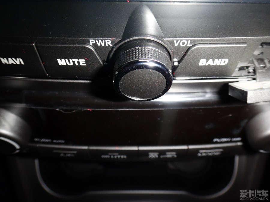

来张夜间车内全景。MENU和方向盘的MODE是一样功能,NAVI直接切换到导航,MUTE静音(车内某人接电话的时候按一下),BAND波段,应该是直接切换到收音机,某些车型CD,SD,USB模式时候按BAND2秒以上可以直接打开低音炮,路帝没试。右边2个一个插导航卡,一个插SD卡,其实2个都是TF卡。
中间的圆形左边PWR,右边VOL,长按就开关,旋转就调节音量,比方向盘上一下按减一点感觉快一些。

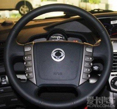

方向盘上最上面是和换挡拨片一样的按键换挡,左边是音量大小和歌曲上下首,上面是下一首,下面是上一首,有点不习惯,音量是上面大,下面小没错。右边最上面是MODE,模式,按一下切换导航,CD,收音机,视频,USB,SD这些等等。第二个是MUTE,静音,第三个是电话标志的是蓝牙按键,最后一个是预留的,估计在韩国是有的,又是庞大~!@#¥%……&*()——+

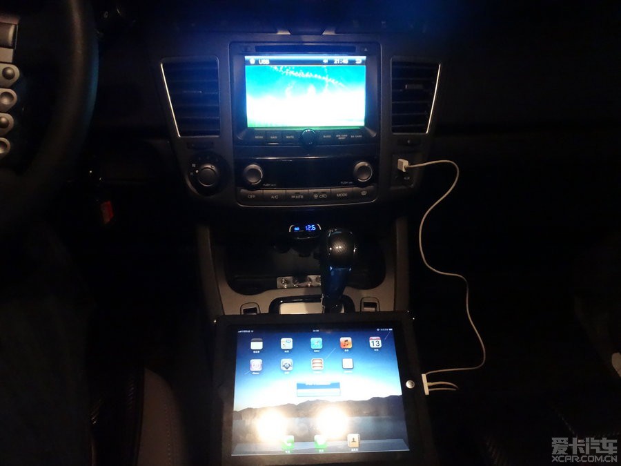

通过USB接口连接黑莓9900手机,只能识别到手机内置的64G存储,无法识别手机里面的32GTF卡,不知道还要怎么设置。
中间是我买的车载手机充电器,可以正常给IPAD充电,有双USB,可以显示电压,我就一直插着的,很强。

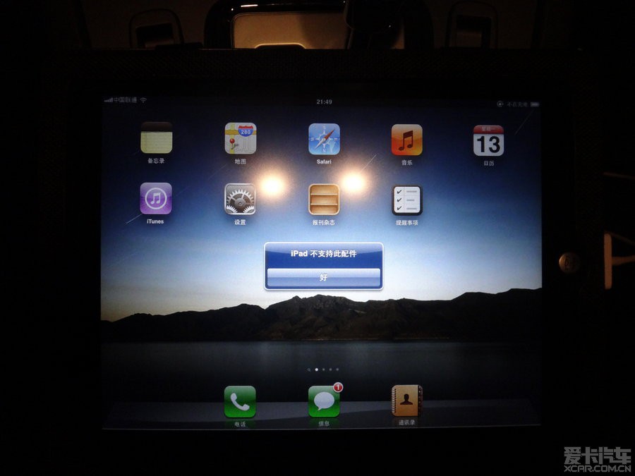

通过USB连接IPAD,也可以识别,屏幕显示USB。
但是IPAD太不给面子了!!!还没试蓝牙播放音乐。

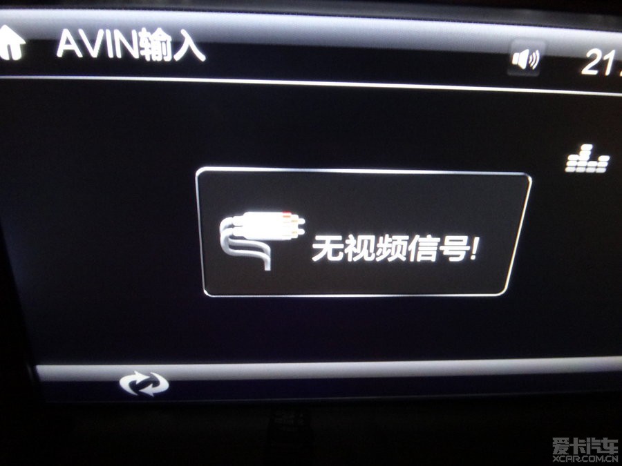

发表于 2014-01-15 22:53    IP属地:未知
原帖由 aerolplane 于 2014-1-15 22:41 发表
没有CD机,说是大小不够
我的还是DVD呢,和网上显示的配置一样。你那是不是4S省钱买的菠萝货。
可以切换成这样。这样的意思是不是还可以单独支持一路视频。还是DVD和倒车不用的时候就这样。

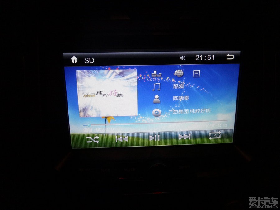

发表于 2014-01-15 23:00    IP属地:未知
家里翻了张16GTF卡,插进SD的地方,下了几首歌,居然还能显示出来,不错。
女儿情,本来想下载大话西游版本的,太好听了,下不到,只有下西游记版的。MP3格式,很普通的低音质MP3
随便下的,MP3格式。
