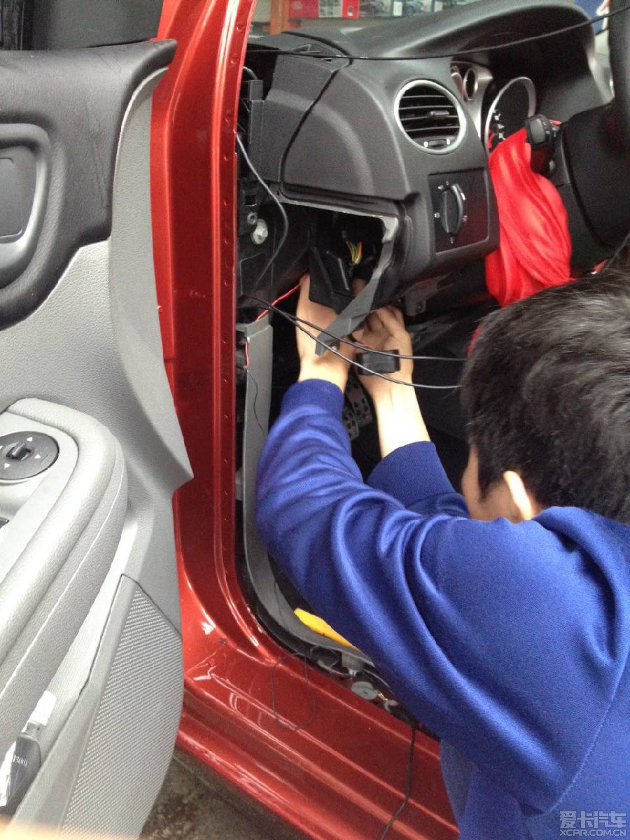

首先接感应器主机, 主机供电要求12V, 于是决定从ACC取电... 拆开几个盖板,找到正极, 负极当然是搭铁咯...

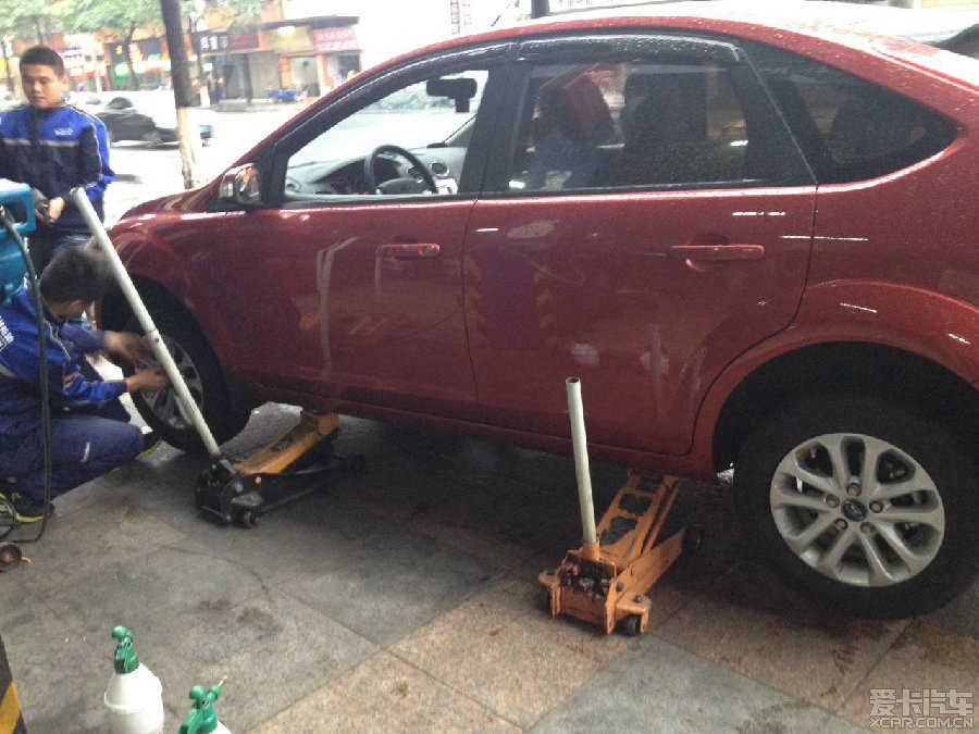

主机接电走线完成,各种盖板盖回,接下来松螺丝将轮胎拆下来.

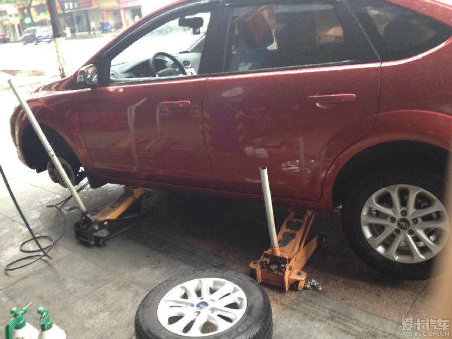

拆下轮胎顺便将前后轮对调.
四个轮胎拆下后, 轮胎店的小伙子也帮忙检查了一轮胎的情况, 发现原来的右前轮扎了一个螺丝钉,好像不怎么漏气。
为安全起见还是拔掉螺丝钉,打个补丁吧... 补胎进行中

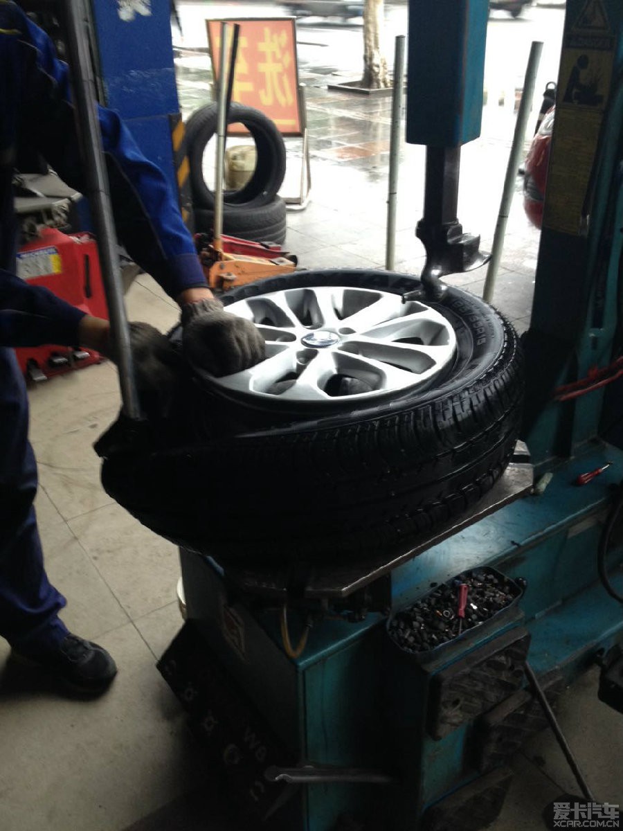

轮胎放气完便开始在工作台上操作,轮胎和轮毂分离, 话说这工作台还是第一次见, 对于拆这个东东我的印象还停留在那种两根撬棍的时代..工欲善其事,必先利其器!

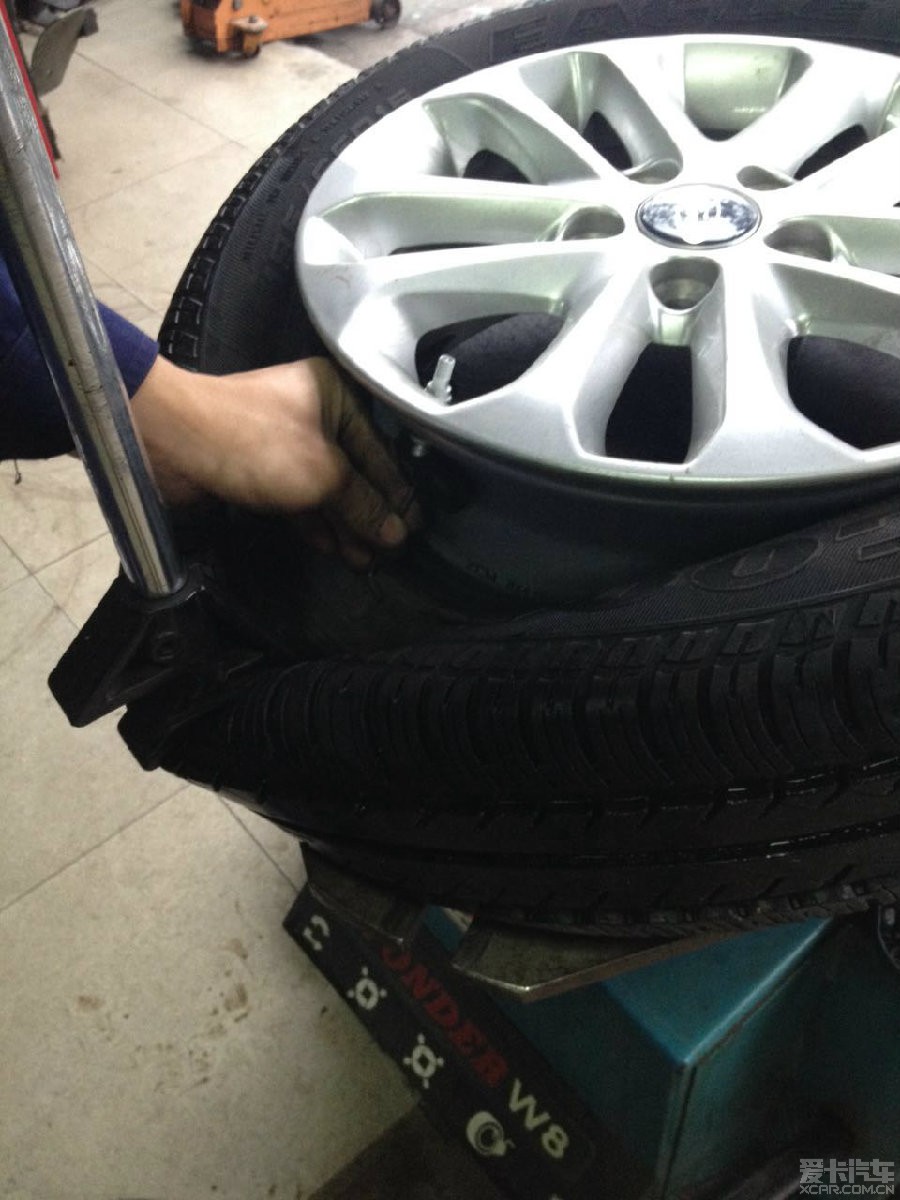

轮胎和轮毂分离,找到气门嘴位置,将原先的车门嘴弄掉,装上我胎压感应, 每个感应器上都标有对于的车轮位置, 因为在出厂前都有将每个感应器跟主机进行匹配成功的, 所以要按照对于的轮胎装上感应器.
轮胎店小伙,小心而又熟练的将感应器装上,扭紧螺丝.
毫无悬念,四个感应器按照对于的轮胎位置安装完毕. 然后打满气,并确认四个气门芯都没有漏气.

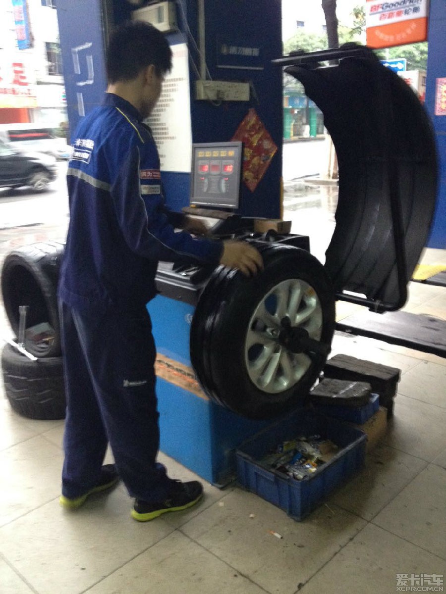

接下来就做动平衡啦.... 同样是由工作台来完成, 每个轮胎都不一样,有的加了平衡块,有的却拿掉了原本的平衡块。其中的奥秘岂是我等外行人能明白的....
动平衡完成后,就将四个轮胎装回到对于的车轮位置.

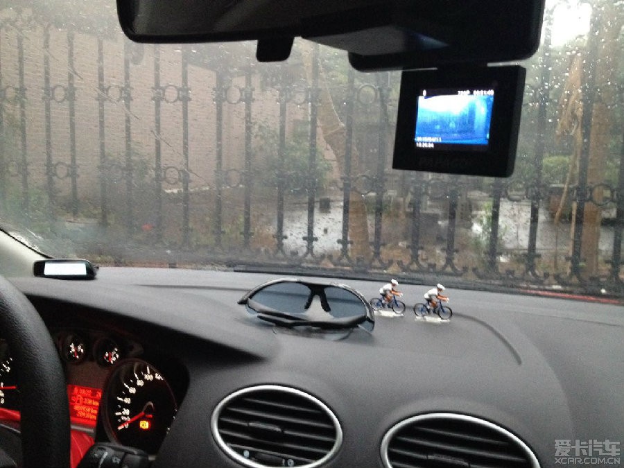

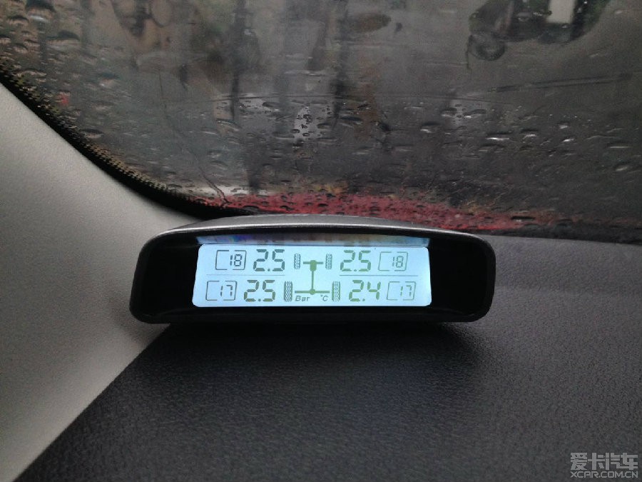

主机安装位置我选择在前挡风玻璃的左下方,因为右下方已经装了倒车雷达.
来个近一点的特写看看.... 圆满完成.!
刚刚装上去的轮胎不一定马上会在主机显示数据,当你的时速达到20km/h的时候,你会发现,duang的一下,四个轮胎的数据马上呈现在你眼前的...后面只要插入钥匙扭到ACC档位,数据都会呈现在主机显示屏.

引用 国货难自强 于 15-04-14 08:57 发表的回复
做个实验?狂跑100公里看看胎压有什么变化吗
已经试验完了..昨天跑高速  胎压由原来的2.5 升到2.8  然后一直在2.8没有再变化
温度也是有升高,具体数值不记得了,差不多有到40多度而且前轮比后轮的温度要高...
当时车外的温度大约在25℃,  一切数值的变化都很合乎常理的样子。
