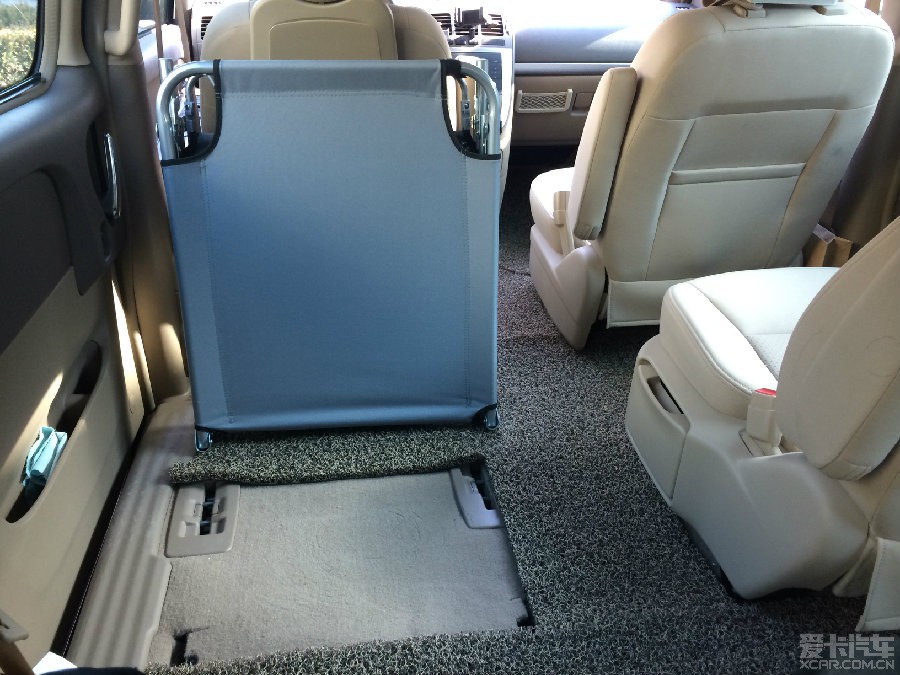

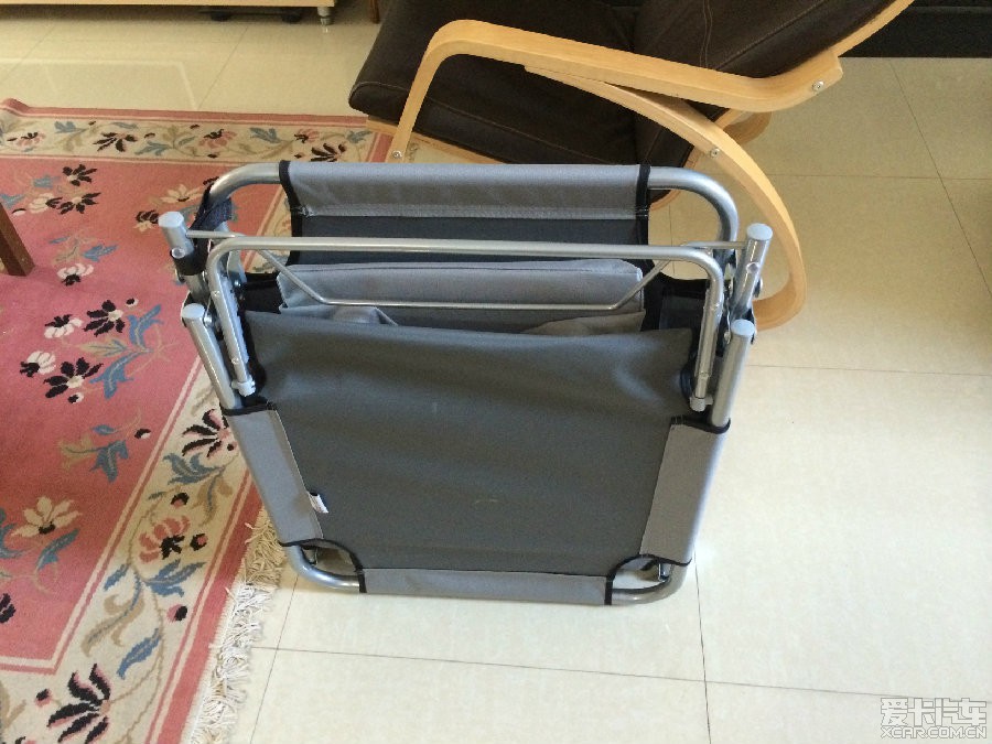

1.好了,先看一下躺椅折叠后的大小,地砖是60*60的尺寸。

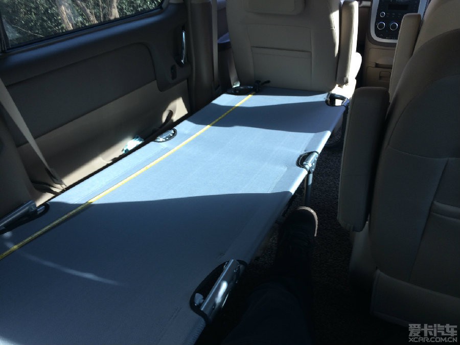

2.搬掉中排座椅,前排座椅滑到最靠前位置,后排滑到最靠后的位置。刚刚好!

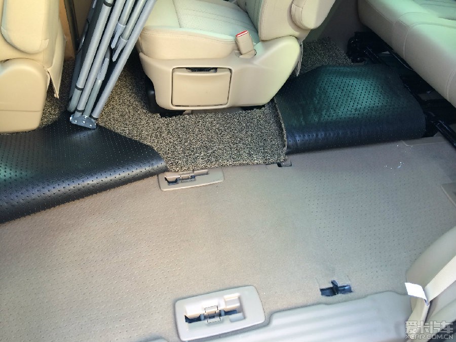

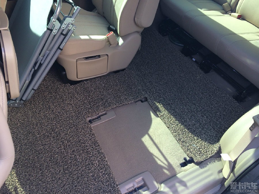

  补中间这个窟窿的地毯有卖吗?

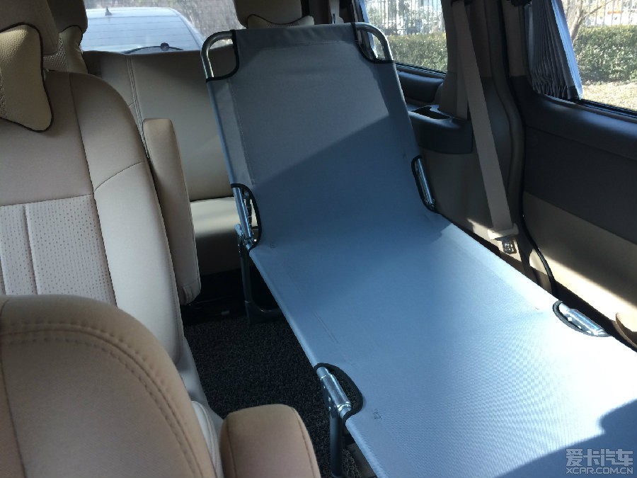

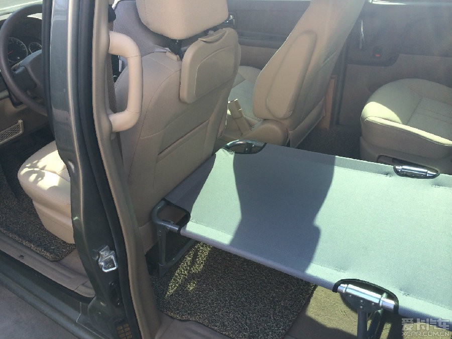

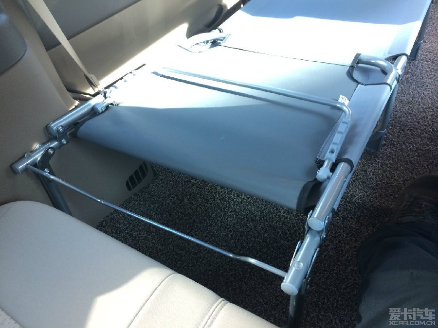

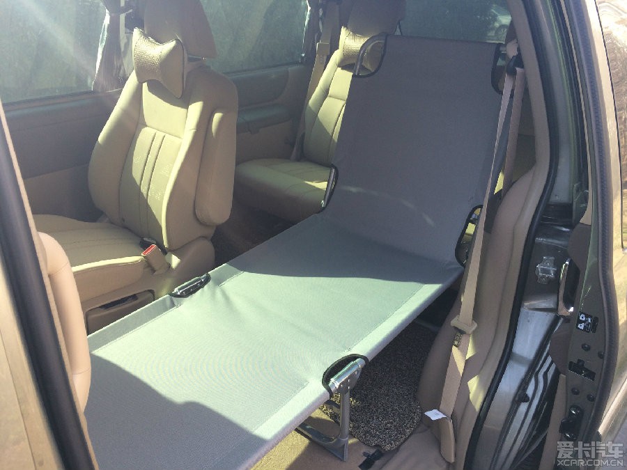

3.展开躺椅,各个支撑脚很稳当。而且下面的储物空间很大。
4.躺椅靠背有4级调节,多种模式随意切换。
5.躺椅总长是182,成年人没问题。

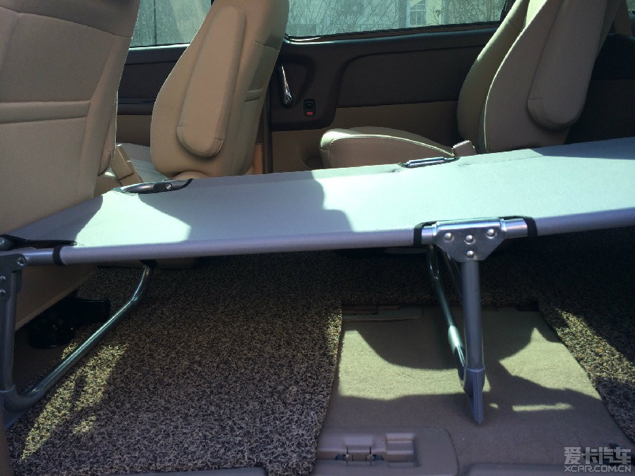

6.有空间就有可能!
7.安装座椅前,大家一定要记得把地毯翻起,无论是中排还是后排!这是铁的纪律!

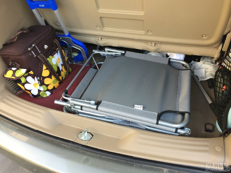

8.放在后背箱内的状态。
最后感受了一下:
1.感觉这个躺椅就象最硬的床垫,长时间睡眠不会腰疼。
2.由于车内地板是前低后高的,因此躺椅也略微不平,但不影响睡眠。好在躺椅支撑腿上有可拆装的防倾角,高度也可以微调了。
3.配上睡袋更合适!
