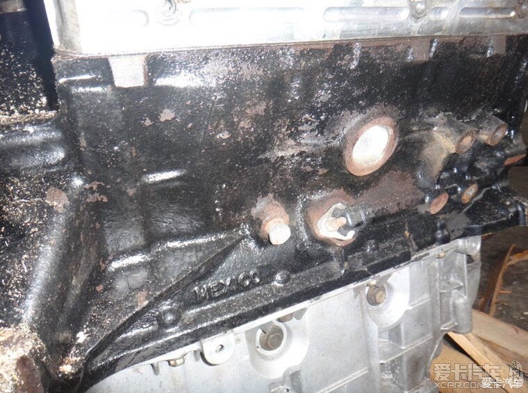

引用 gm460 于 2015-12-01 23:22:00 发表的回复
我的那款3.4是带机油散热器的,不知是什么时候的?
缸体上是有产地的墨西哥仔细看
