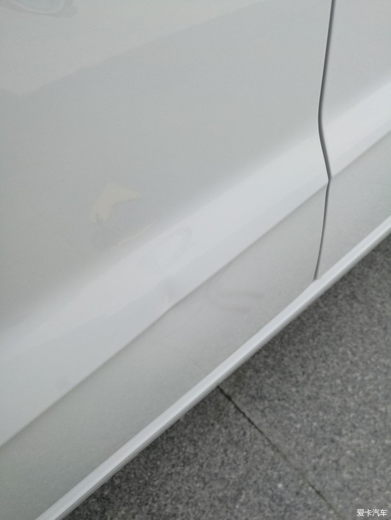

奥迪A3用车一年的感受,地盘很扎实,高速我跑过230,经常200左右,很安定,不会怕,我们这边高速路况好,车少,车速基本都160往上,慢了反而危险,mq250很舒服,换挡感觉和老宝来一样,其实高速的感觉也差不多,其实日本买菜车也很快,但是一般人跑到160 180就害怕了,包括我。很省油,省道3毛多,高速看怎么开了,机油没怎么少,正时皮带我看德国说明书说21w公里更换,我看看10w左右自己检查下,磨损了,自己动手换盖茨的就行,我的老宝来就是自己换的盖茨,已经6w多了,基本没有磨损。保养我直接都自己动手了,机油满足vw502 504就行,这锅我用的黑嘉040,挺好用。这车配件不贵,出厂没问题就ok了,换个油封什么的自己一会就换好了,会修车没什么纠结的,(会修车的好处)自己刷了些隐藏,机油温度什么的,有的还是很有用的,空间也可以,孩子今年9月出生,很够用了。第一次钣金问题,居然是自出去玩,下车开门撞到了柱子,这趟出去玩跑了小6kkm,还去了海参崴,这点损失也不算太大。自己动手修补省钱也省时!
可以看见门线凹了

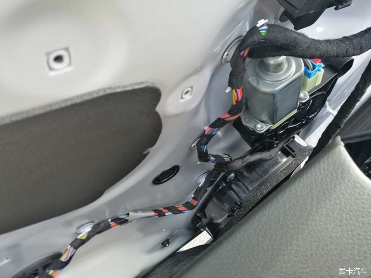

查了下维修手册
发表于 2019-02-12 20:40    IP属地:未知
打印了一下,看一遍记不住。
先拆装饰盖
发表于 2019-02-12 20:41    IP属地:未知
三颗螺丝
有一圈卡子,门往上抬一下就下来了。
做工还是可以的,不错,我自己做了一个钩子,头用胶布和泡沫粘好,保护门板。
发表于 2019-02-12 20:42    IP属地:未知
稍微好了一点
基本看不出来
