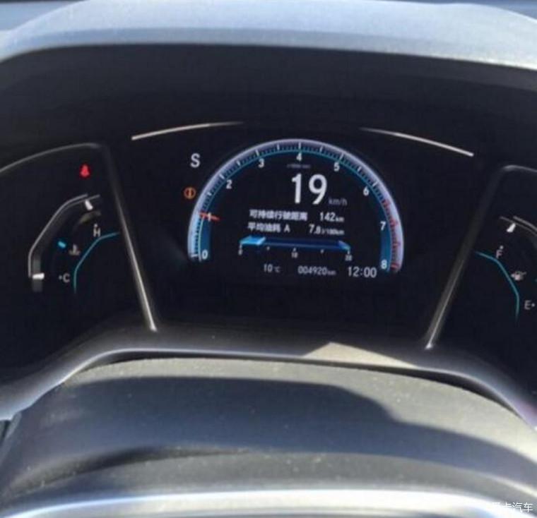

先来一张5000公里的

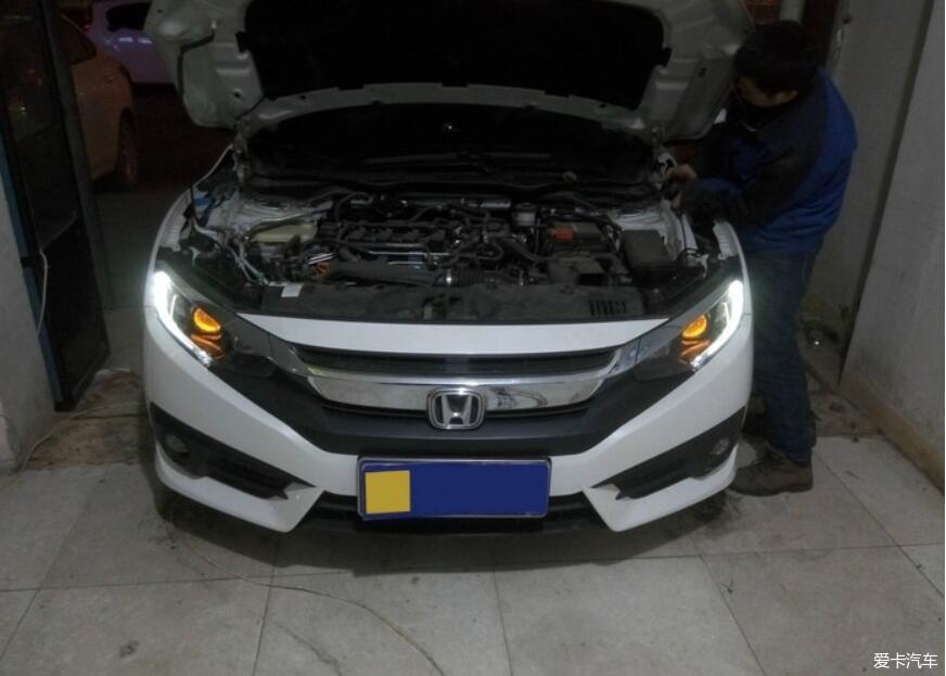

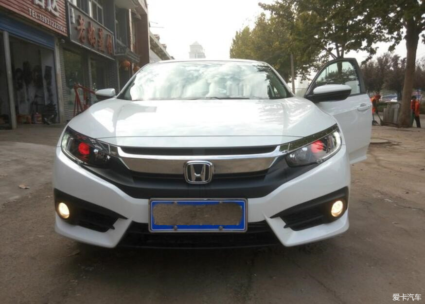

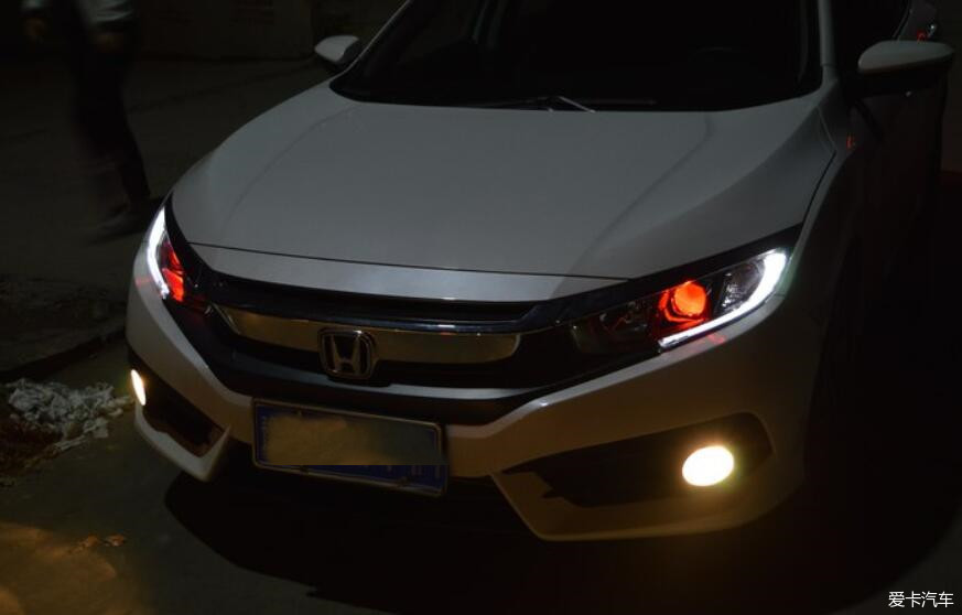

改灯之初就想用黄色的恶魔眼,因为各种原因最终选择了红色,但是一直放不下,纠结多日之后还是换上了黄色的恶魔眼,也算是给各位车友一个参考!
发表于 2019-02-13 20:35    IP属地:未知
夜间效果!
我会告诉你我是来炫灯的吗?

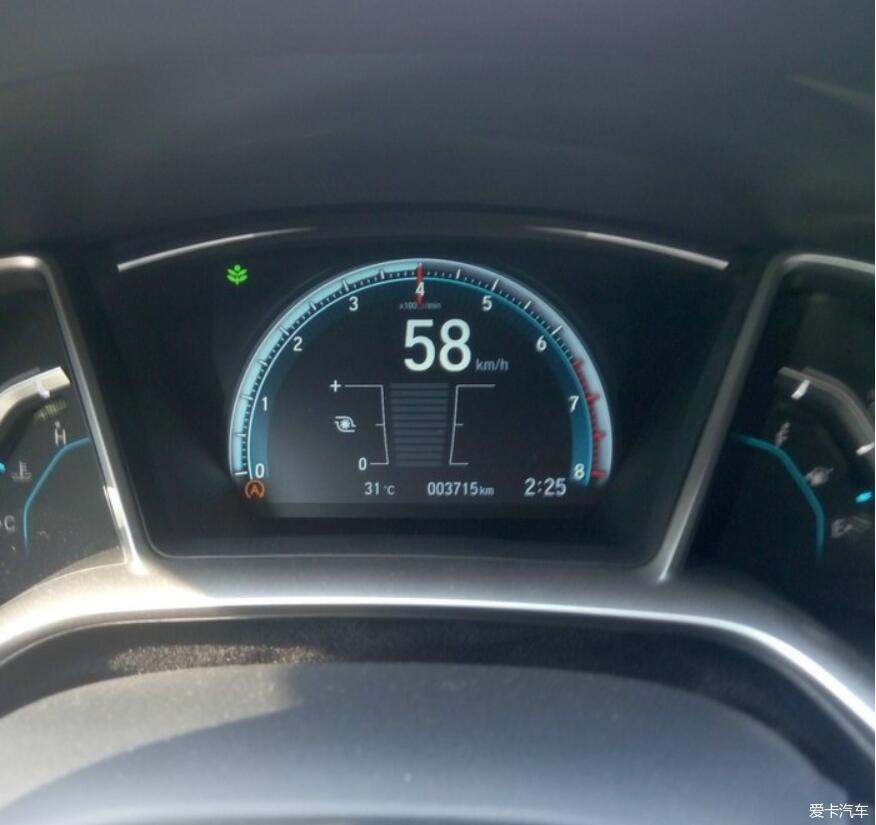

2档4000转 时速58,涡轮依然不起压

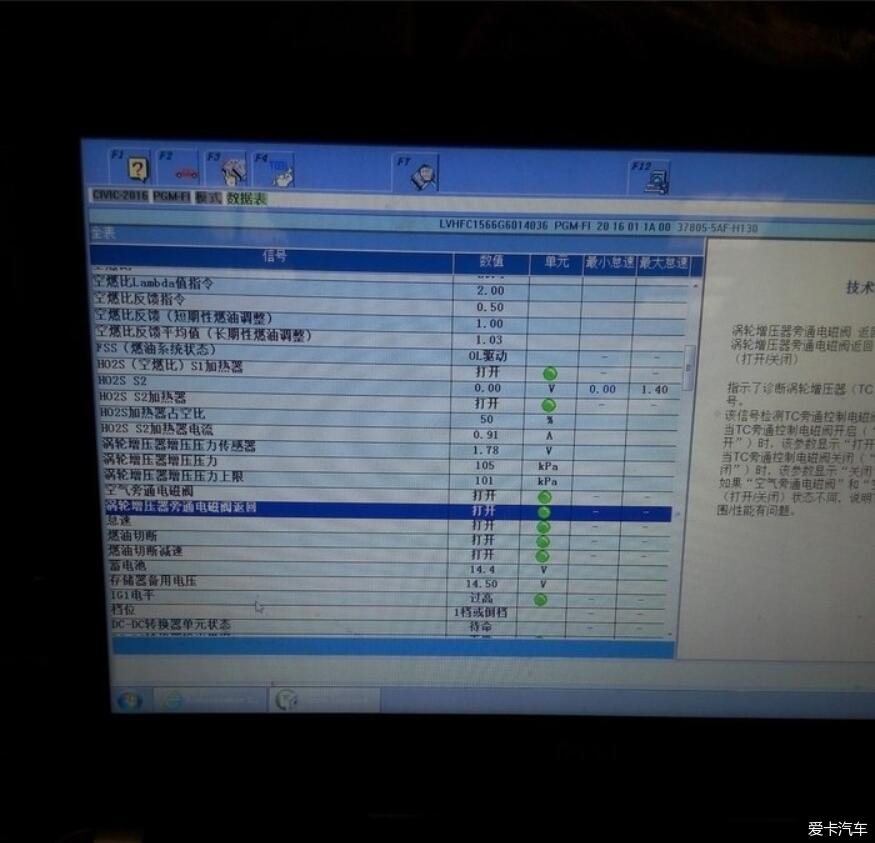

首保时和4S店反映了中控异响等问题,在检测涡轮,我的车在2档4000转时速58KM/H下涡轮都不会介入,师傅在帮忙做检测
发表于 2019-02-13 20:40    IP属地:未知
同上,各项数据,各种看不懂,检测了半天,师傅也没看出毛病,说会让厂家来人看,到时候会联系我!现在只能等厂家来人了。

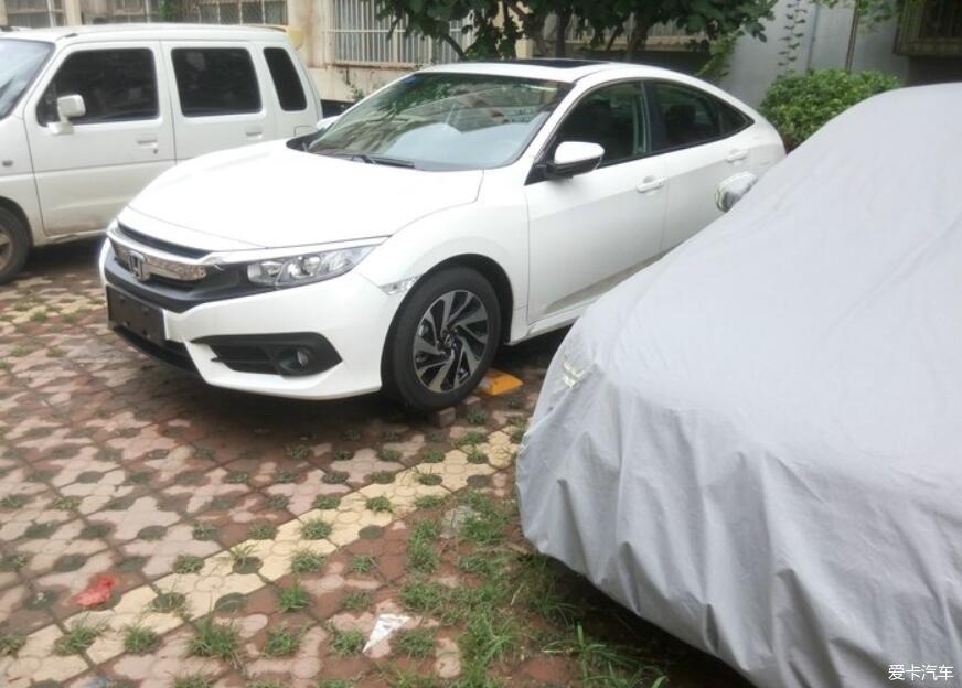

刚刚提车,这边就大暴雨,小区里面都淹了,冒雨车轮下垫了块地砖,秒变SUV
