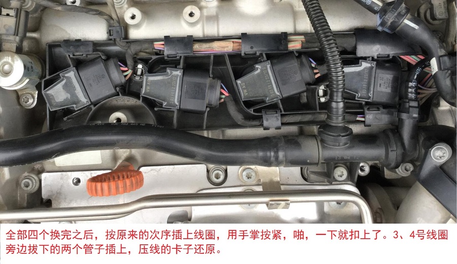

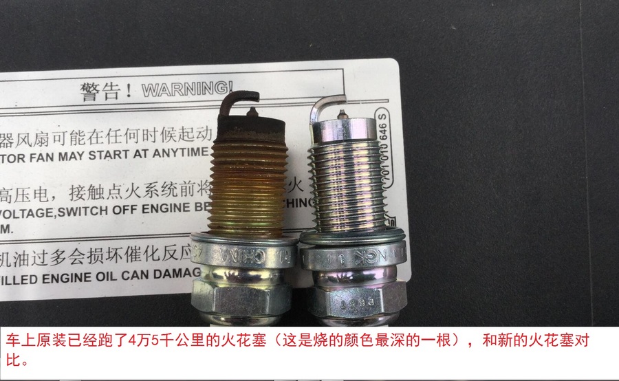

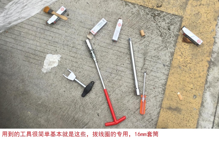

花塞和工具都有点久了,一直拖着没换,4万5千公里了,原厂的火花塞也差不多了,这个周末天气不错,换!过程很简单,前人的帖子太多,具体过程就不多说了,只说几个体会。

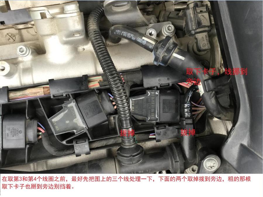

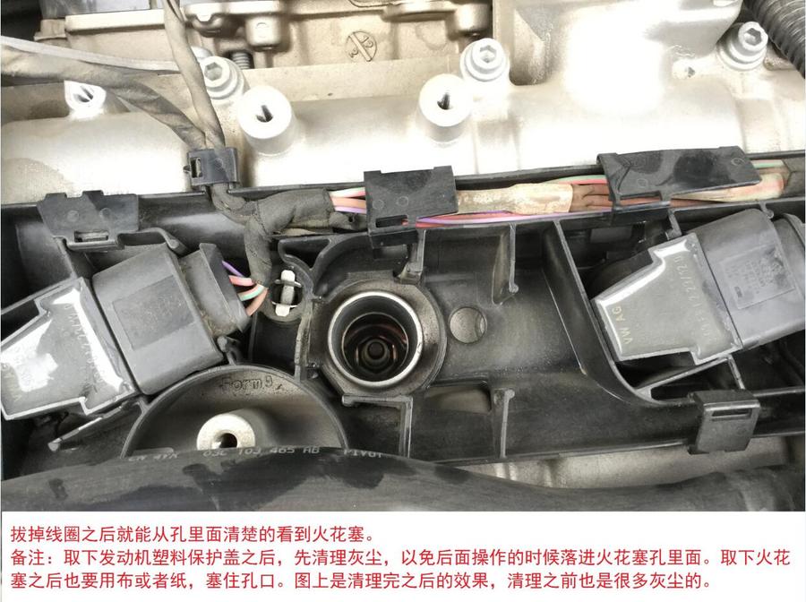

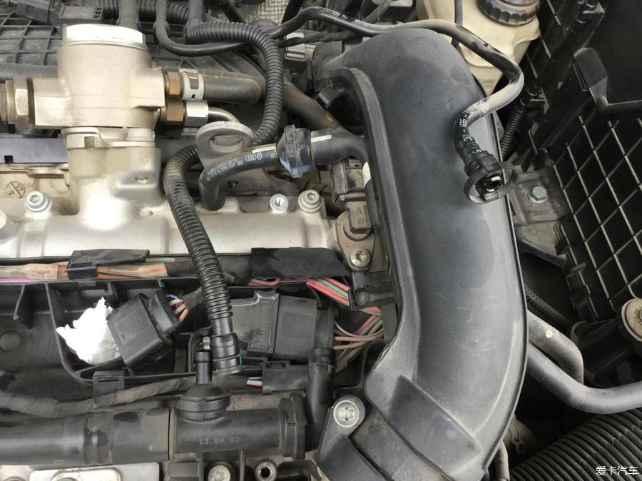

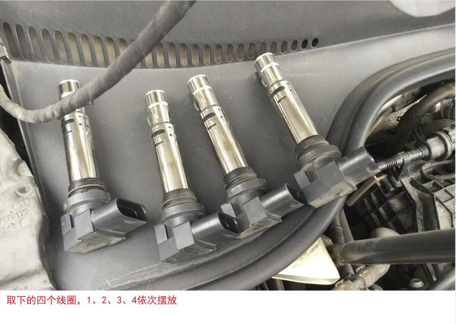

1、点火线圈一定要用专用工具,翘是肯定不行的。用专用工具拔的时候,力道也没有其他帖子说的那么玄乎,用巧劲,一下子就下来的。切忌不能只是手用力,用蛮力瞎搞。取第三和第四个点火线圈的时候,先拔出来一半,取下后面的线束,再完全拔出来,避免拉扯。

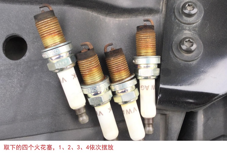

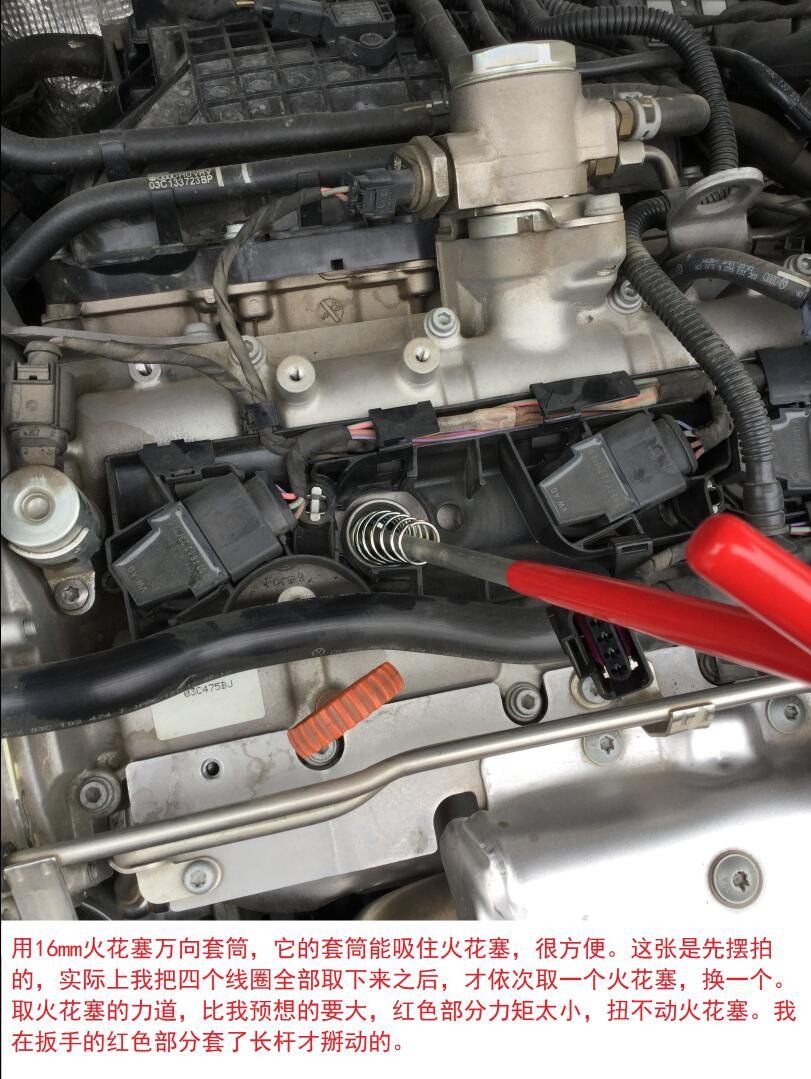

2、取火花塞的时候,还是用了点力气,比我想象的要紧一些,特别是让它松动最开始那一下。上火花塞的时候,旋进去之后感觉吃上力了,垫圈刚好接触到,这时候起码还能再转180度以上,我转了180度多一点,感觉够紧了。扭力扳手什么的我感觉没必要。力道很好掌握。

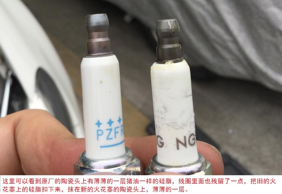

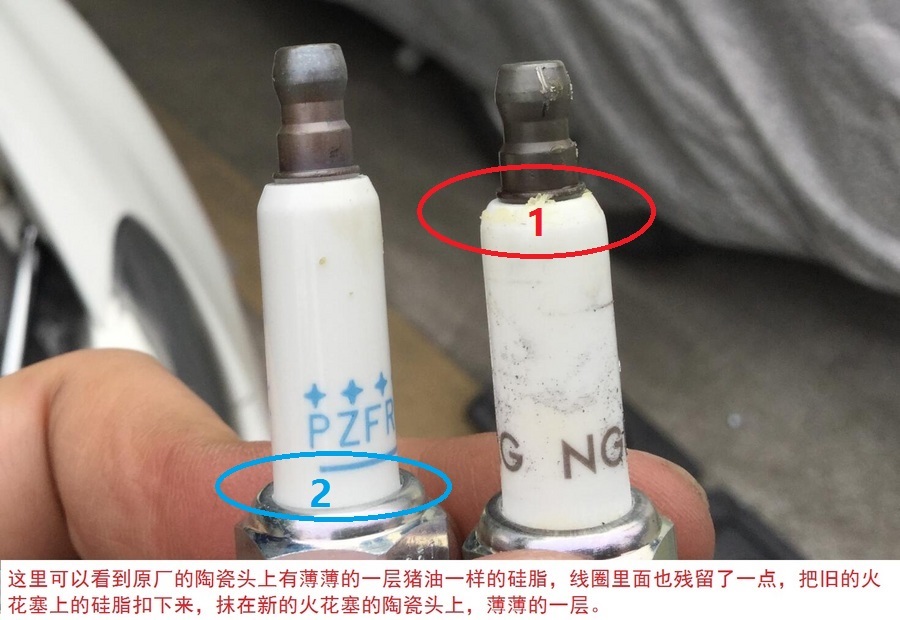

3、看网上有人抹硅脂,这东西可以在线圈的橡胶老化等情况下防止电弧,现实中没听说过谁抹过,我没有买。不过取下来的火花塞上有,扣下来抹在新的火花塞的陶瓷部分,薄薄一层,线圈里还残留了一些,应该可以了。自己单独买的话,容易买到不好的,而且这玩意就算要抹,也不能抹多了,只能薄薄的一点点。

引用 冰锋520 于 16-11-20 20:05 发表的回复
问下楼主,那2根黑色的塑料管,
是直接用力拨掉?还是旋转拨掉呀?
左边那根直接拔,右边那根捏着卡箍拔

引用 冰锋520 于 16-11-20 20:00 发表的回复
楼主意思是说原厂的硅脂是涂在“红圈图1”的位置吗?
但根据论坛上的帖子是说应该涂在“蓝圈图2”的位置呀?
原厂是涂在点火线圈的口上的,套上火花塞的过程中,硅脂薄薄地覆盖整个陶瓷部分,红圈处残留最多
发表于 2016-11-21 00:57    IP属地:未知
引用 deyeye 于 16-11-20 22:35 发表的回复
我干这活都是从左到右,一个缸接一个缸地干,不用担心点火线圈搞混。
新火花塞盒子上写上1、2、3、4,换下来的旧的按从左到右的顺序(非一缸二缸哈)依次放入备用。
你干活比我还细致,我没标,我是按顺序弄,摆放按次序

发表于 2016-11-21 01:00    IP属地:未知
引用 craneincloud 于 16-11-20 14:57 发表的回复
不用扭力扳手你怎么知道力度正确?够紧了就对么?
火花塞外包装上写了,当吃上力,也就是垫圈接触之后,再旋转1/2到2/3圈,也就是180度以上,反正我旋了180度多一点,我反正是扭不动了,很紧了,和原厂差不多
