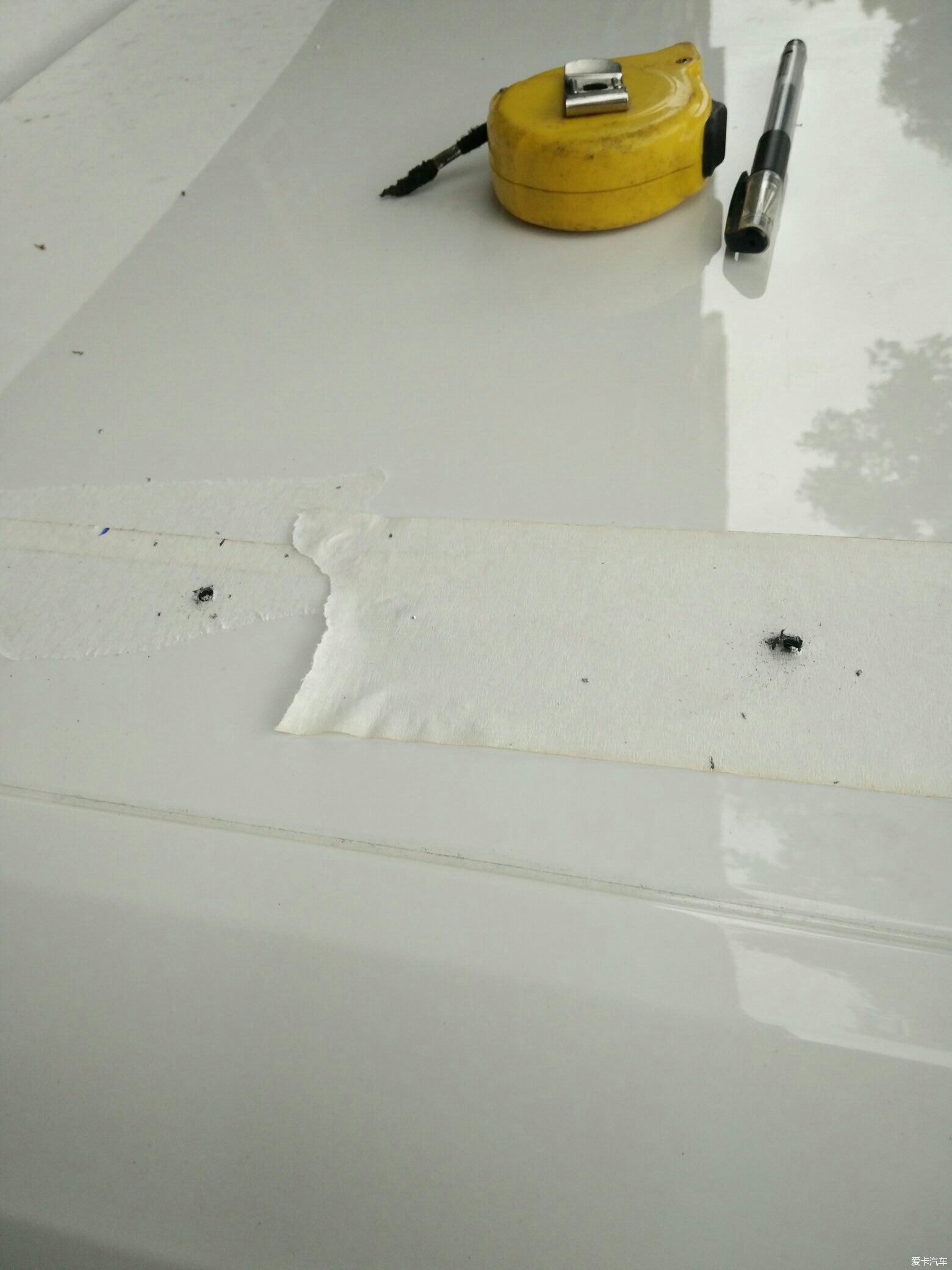

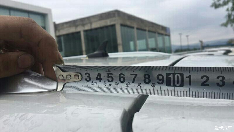

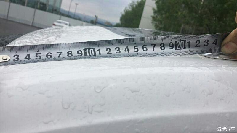

行李架前面距离边 23厘米
行李架距离后面边 7.5厘米
行李架距离边加强筋3.6CM
距离判断好 贴上纸胶带量出距离 行李架孔距 用你小钻头找点因为大钻头会掌握不住位置 会跑偏要么大呲花 打孔的时候一定注意顶棚板子 如果你们全部拆掉不用注意 因为我们没拆完 注意钻头打穿铁皮会容易打穿顶棚 那就不好玩了 下面有个人要拉下 记得有一年给途安切割后鲨鱼天线 小徒弟一钻头穿透顶配 后来换顶配

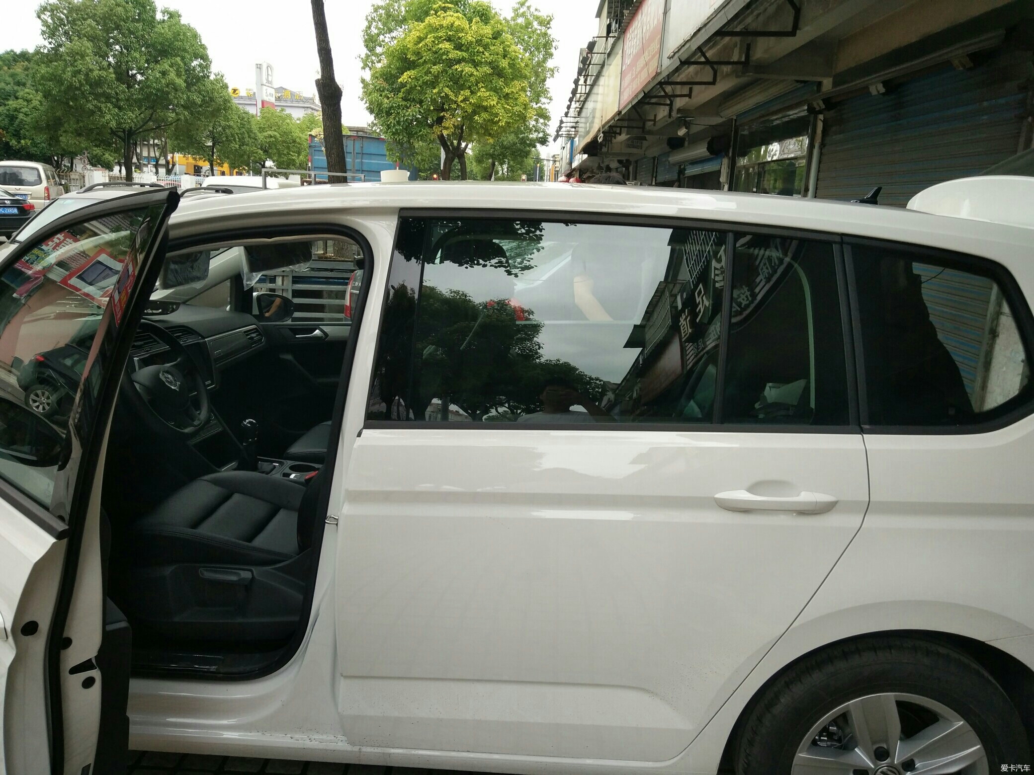

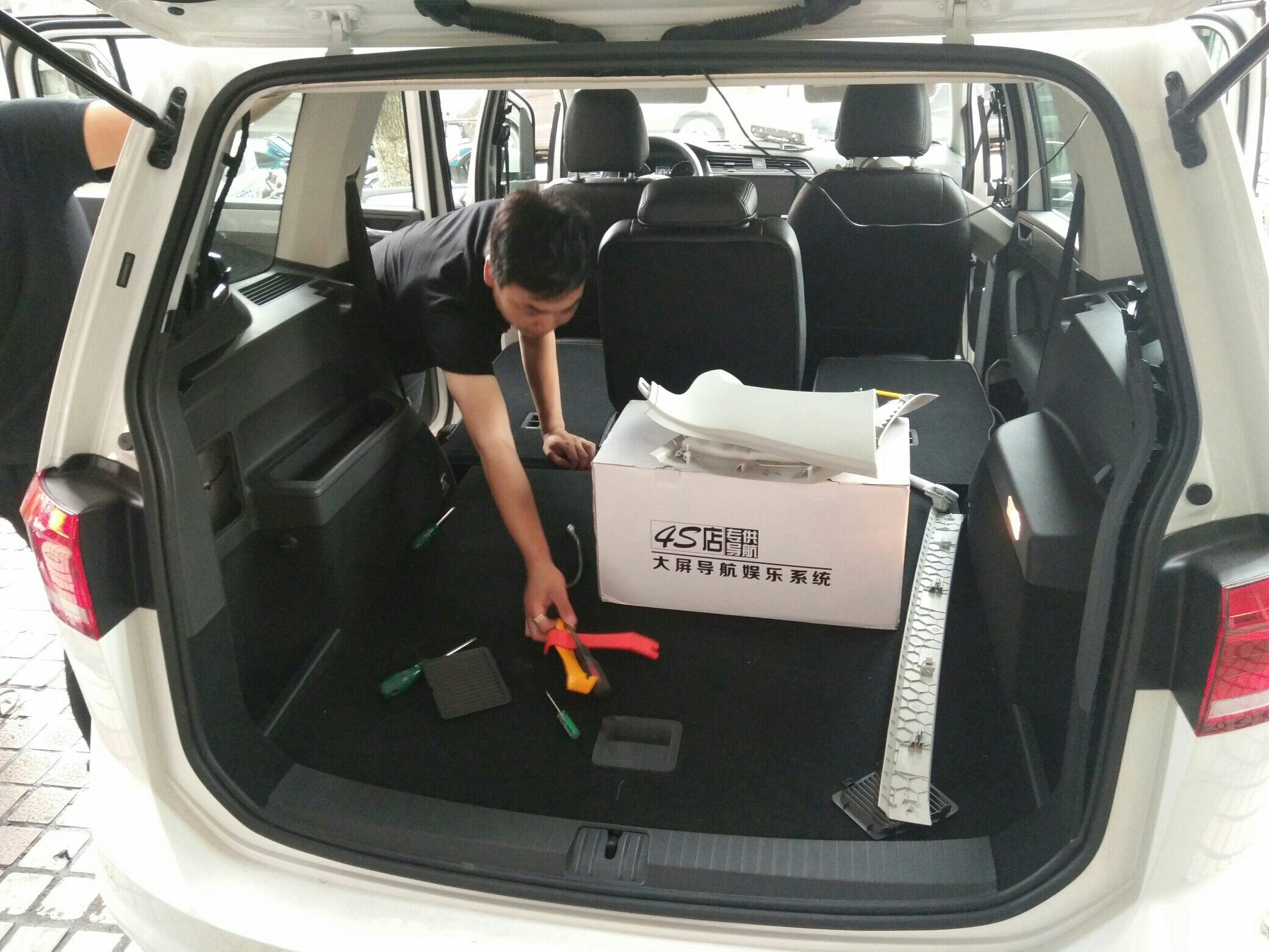

拆下四门把手
好拆不费劲
后面内饰板
低配最低配
开始开孔
先用小钻开缝然后大钻搞定 孔距判断刚好

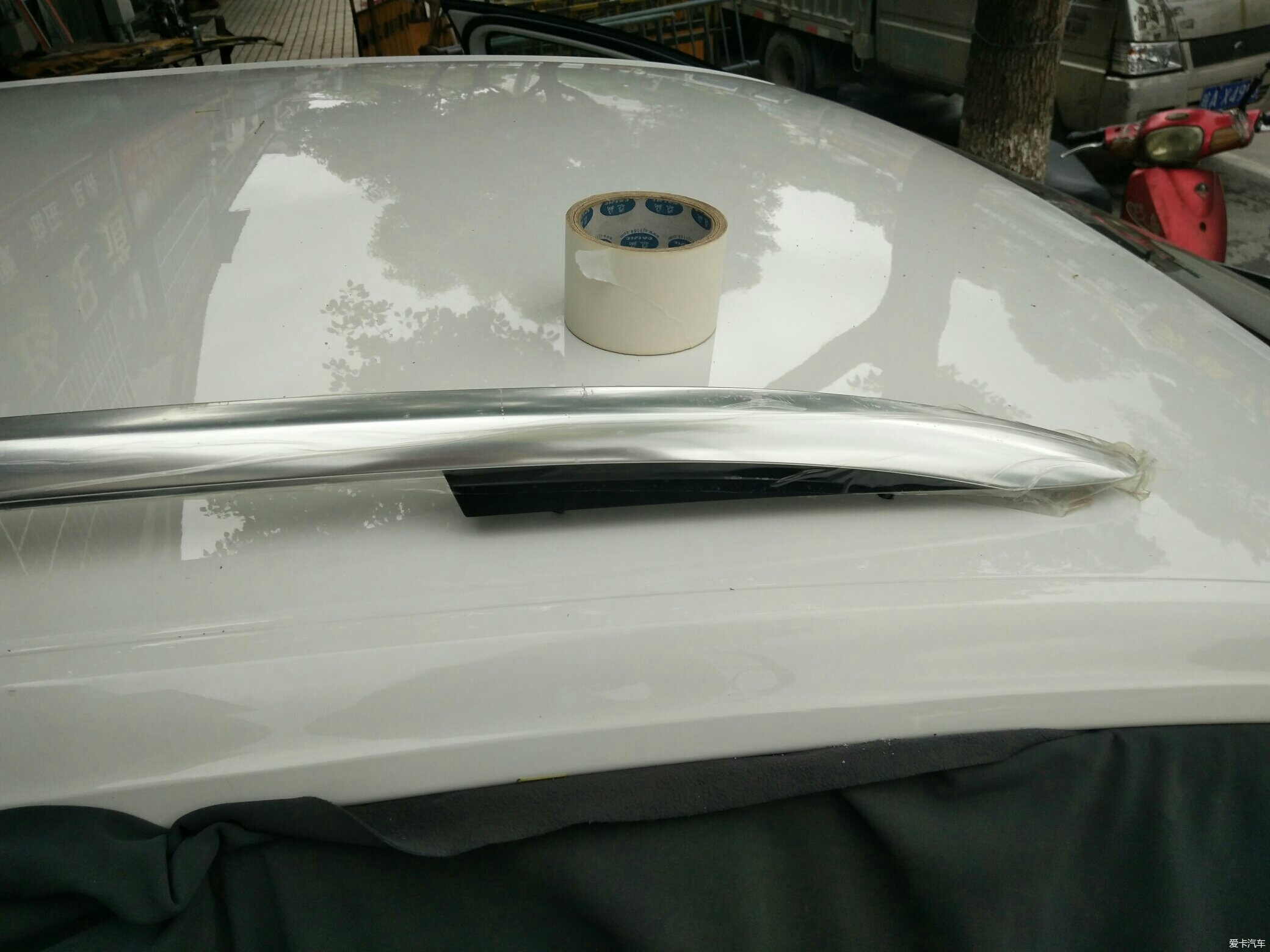

第一根完美安装
这孔距精准
后面也一样

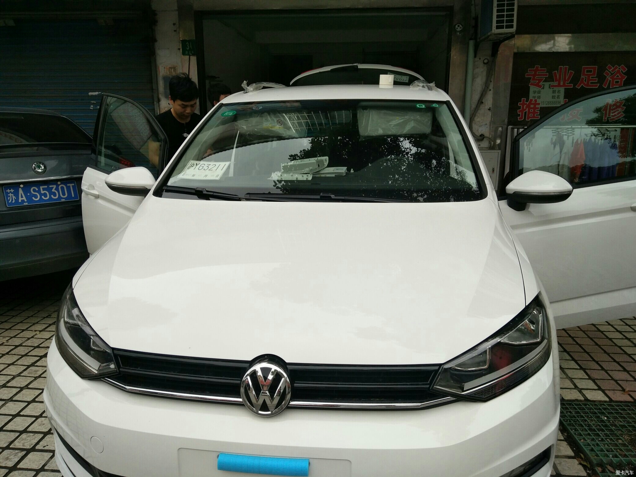

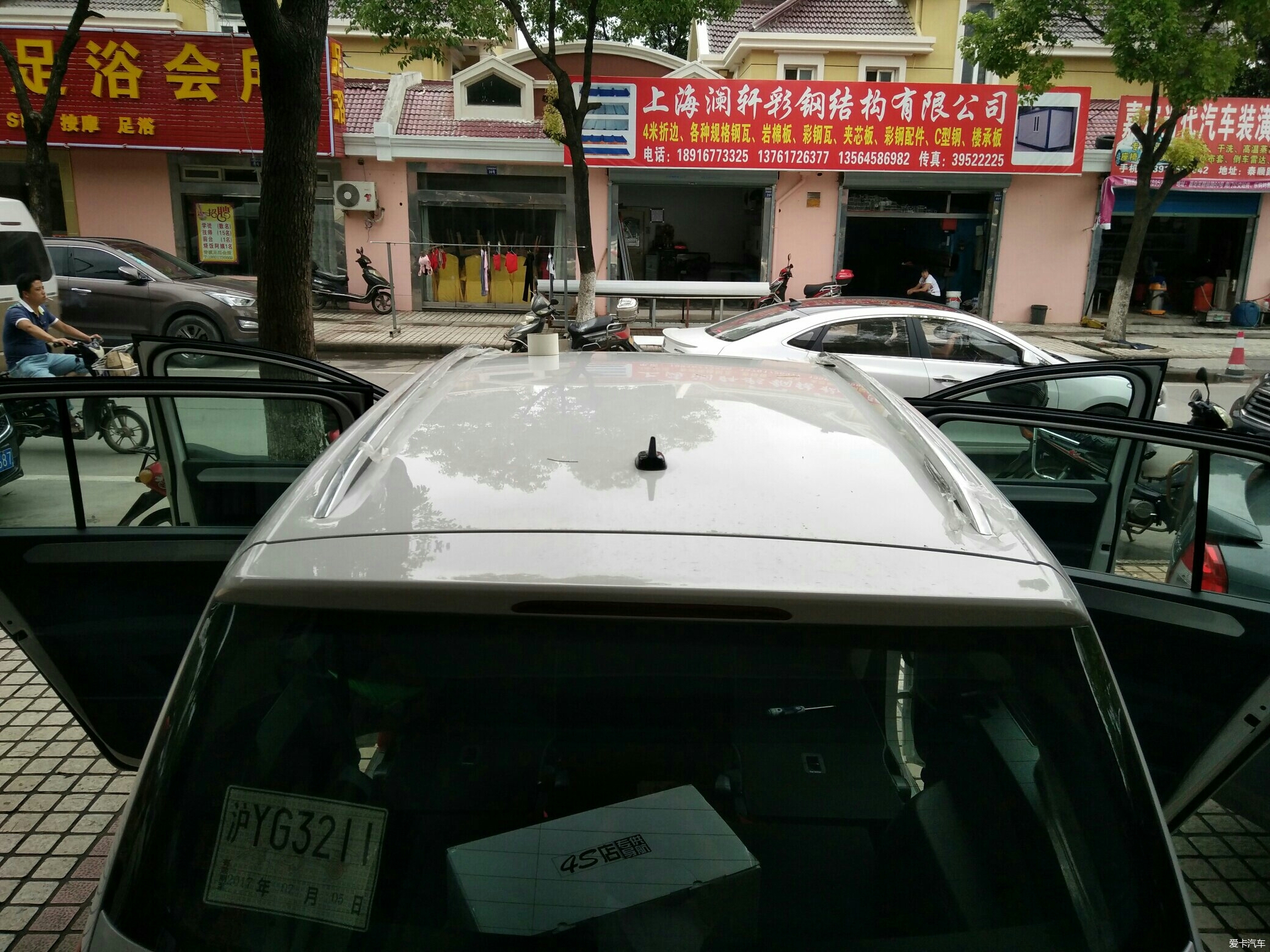

早晨提车
是不是漂亮些

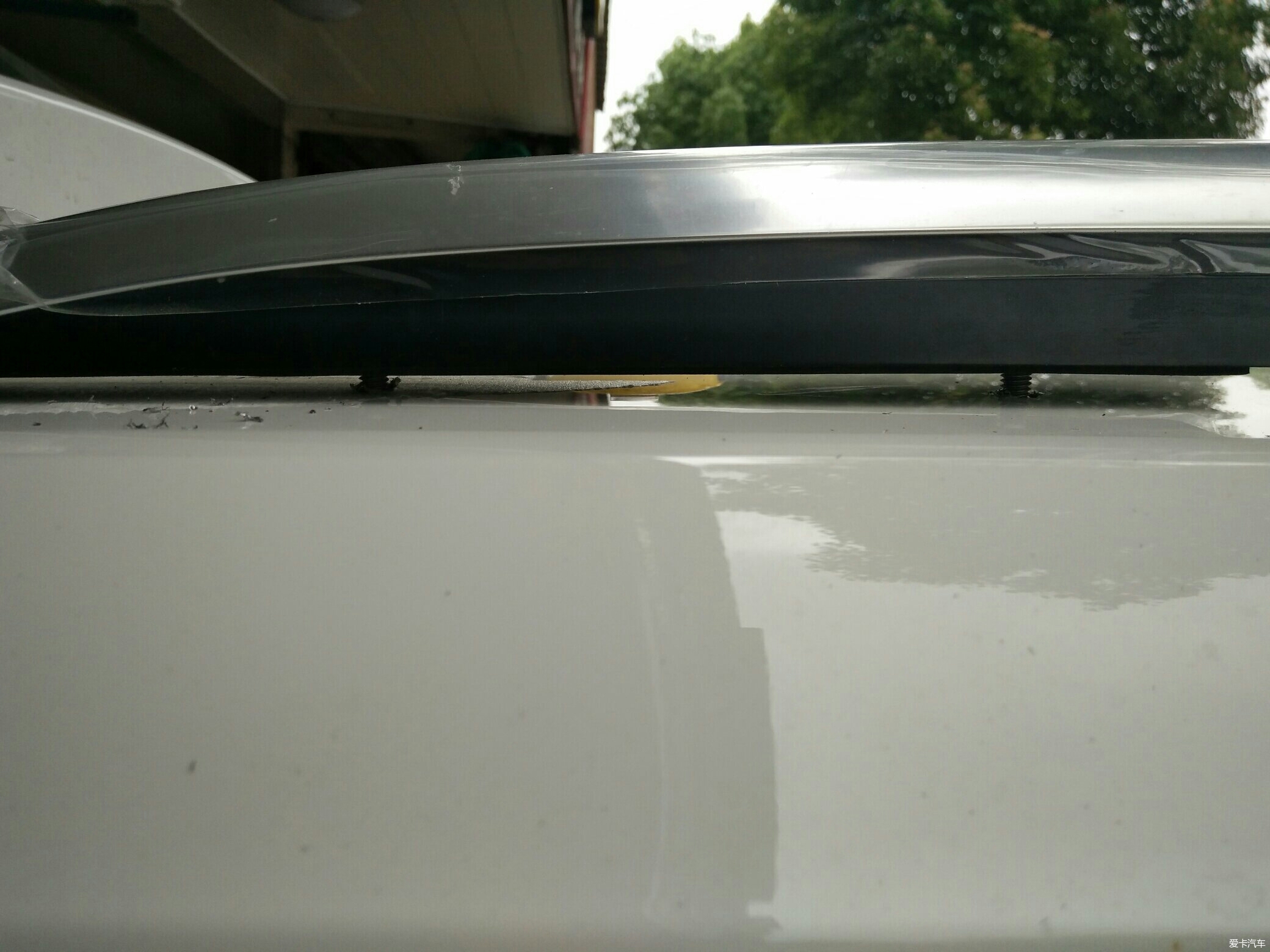

安装螺丝加个弹簧垫

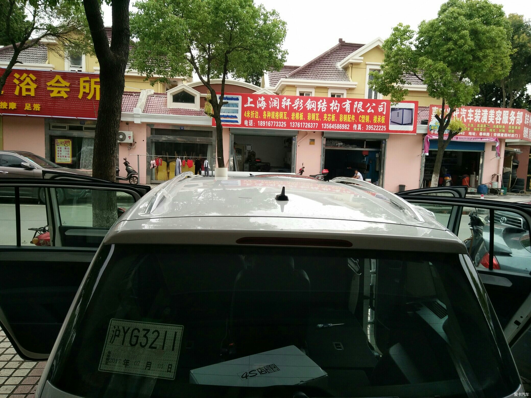

效果图
效果图
效果图
绝对满意

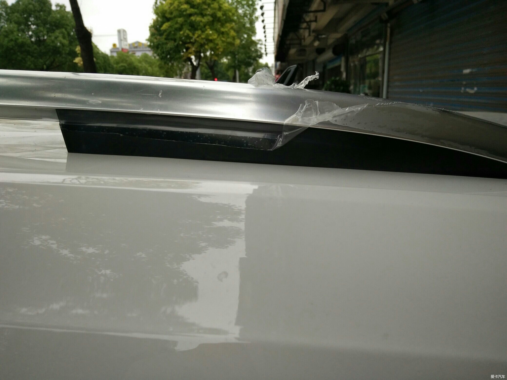

看看这距离
这里的距离原厂一样
前面距离

来自 爱卡Android版 发表于 2017-07-10 14:26    IP属地:未知
放心原厂上面都有密封胶然后里面涂了点白色玻璃胶
来自 爱卡Android版 发表于 2017-07-10 14:32    IP属地:未知
引用 54@hans 于 2017-07-10 13:46:44 发表的回复
没打胶? 拆了再来一遍吧
打胶了
