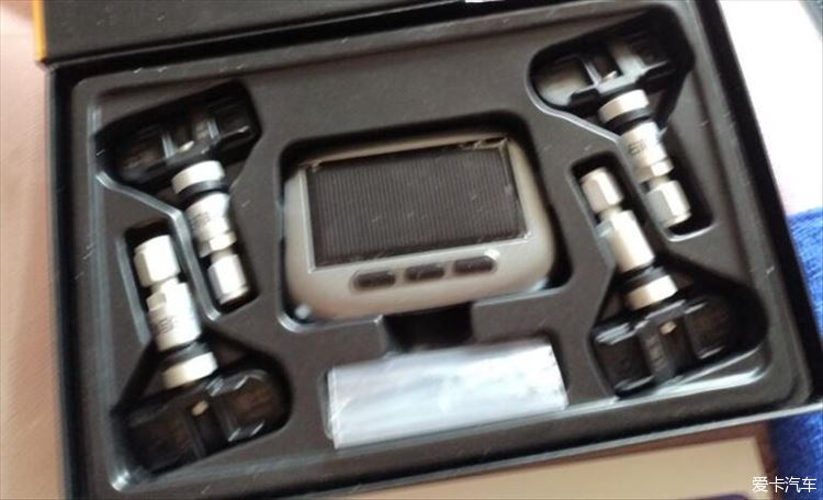

到货开箱验收,送了一条毛巾,一片防滑垫。
发表于 2017-07-15 10:10    IP属地:未知
做工精致,个头比我想的要小很多。

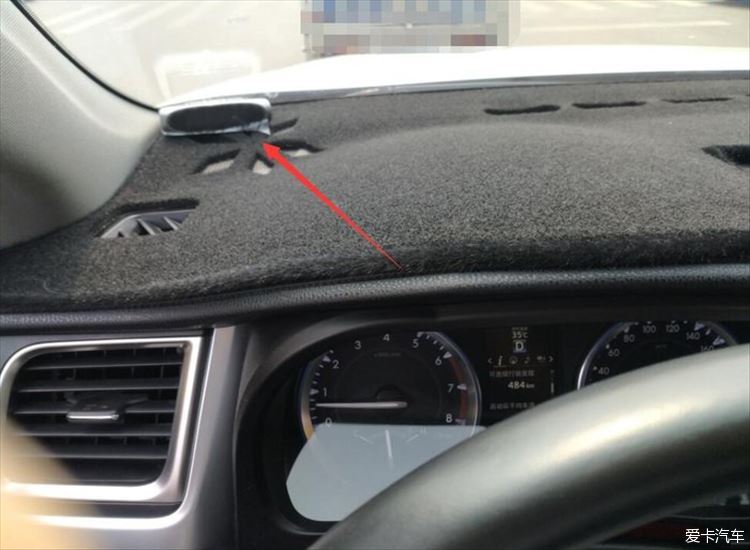

既然是太阳能的,先拿出来晒晒,充充电嘛~~~
正好也试试,放在哪个位置比较好。
放在这不错,但是大家能看到吧,有反光! 后文有解决方案。

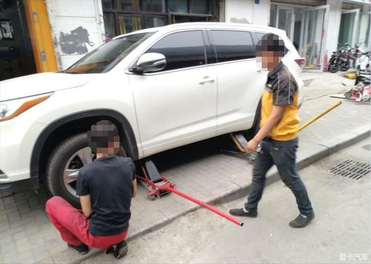

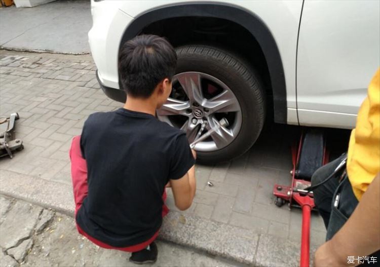

双人操作,开始拆“大脚”~~~~~

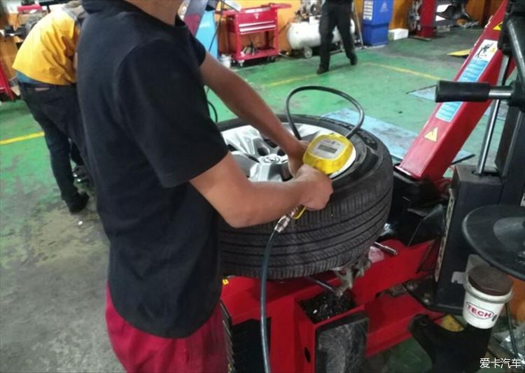

第1步:放气~~~~~
发表于 2017-07-15 10:14    IP属地:未知
后来双人操作变成了四人操作,工作效率直线提升不一会,四个大脚全部拆下来了。

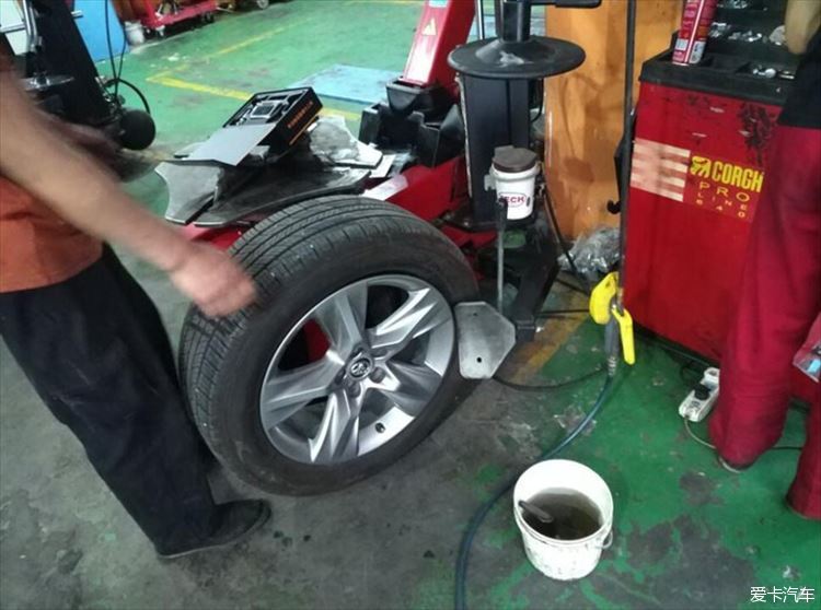

第2步,打开‘大脚的肚子’
