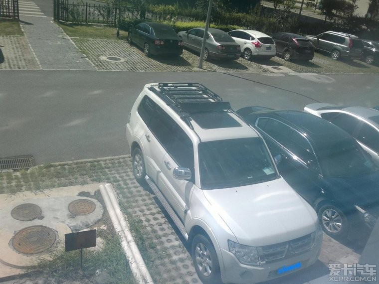

去年买了帕杰罗,开了240公里就开出去,到甘南、九寨和重庆转了一圈。在重庆做的首保,回来正好6260公里。一圈跑了6000公里。转眼一年过去,车子跑了17000公里,也已经武装到牙齿,自己戏称已经成了车中的战斗机。这一阵正好失业在家,有空把对车的改装和装备摆一摆。
1、车载太阳能电源
出去几趟,感觉车上需要个电源。弄了个150W的逆变器,只能给手机充个电,或者接个笔记本,不太解渴。干脆上个太阳能。从某宝上订了160W太阳能薄模板,0.8*1200m2.5Kg.60A太阳能充电管理器,2000W逆变器,100Ah磷酸鉄锂电池,电压表,测温表,12V点烟器插头,太阳能板专用接头,飞机模型插头(耐受电流高),耐温电缆,3M双面胶带,3M布基胶带,进口玻璃硅胶,耐热硅橡胶。开头有一些东西没有买齐,边干边买。感觉基本买齐了,在院里全接上,做了充电测试。基本功能实现了,就准备往车上装。

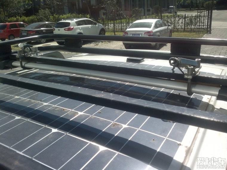

将车顶洗干净,晾干,在贴胶带之前再用干布擦净浮灰。车顶有五道凸棱,应该是用来增加车顶刚度的,在每条凸棱上面贴上3M双面胶带,在太阳能薄模板的四边贴上3M双面胶带。用两根木杆将太阳能薄模板架在行李架上,撕掉双面胶带上的塑料条。两个人端着太阳能板放在车顶。沿着凸棱方向按压,使双面胶结合。从中间一条开始按,最后按压太阳能板四边。这样太阳能板就牢固地粘接在车顶。用布基胶带在太阳能薄模板四边封一圈。过一两天,等双面胶有了最大的附着力,撕掉布基胶带,用进口玻璃硅胶把四边封上。车顶的工作就完成了。

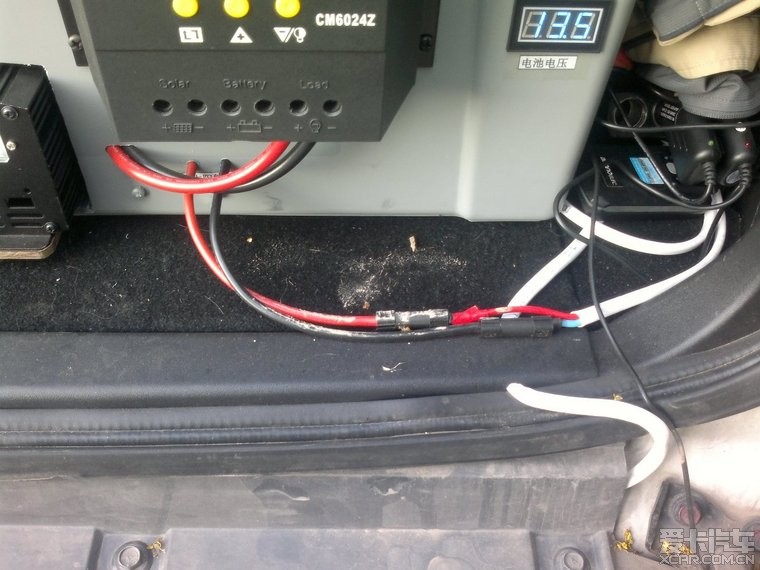

将引线由后门上引到左侧的密封胶条边,做接头。穿到保险杠里,之后需要在塑料上打个洞,将电缆引入后备厢,做一个接头。

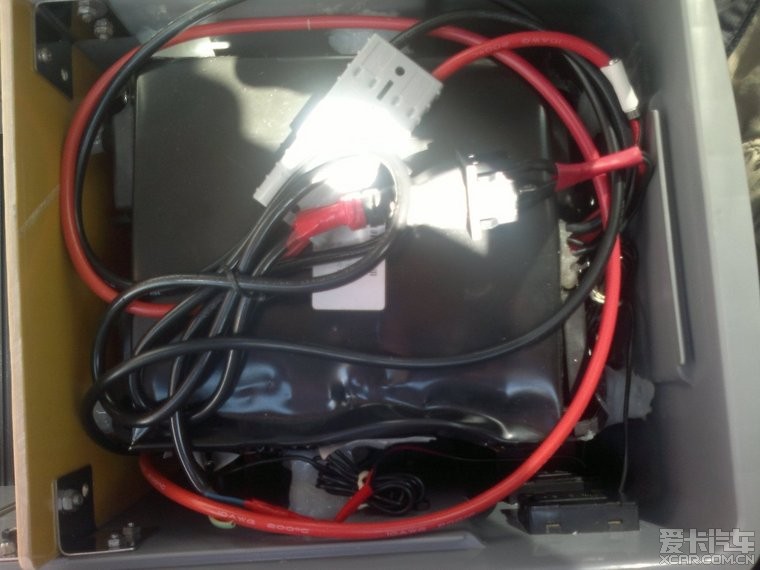

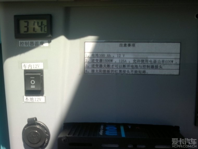

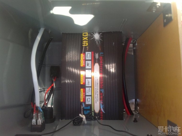

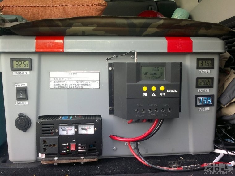

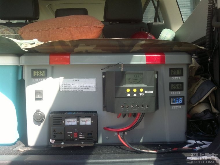

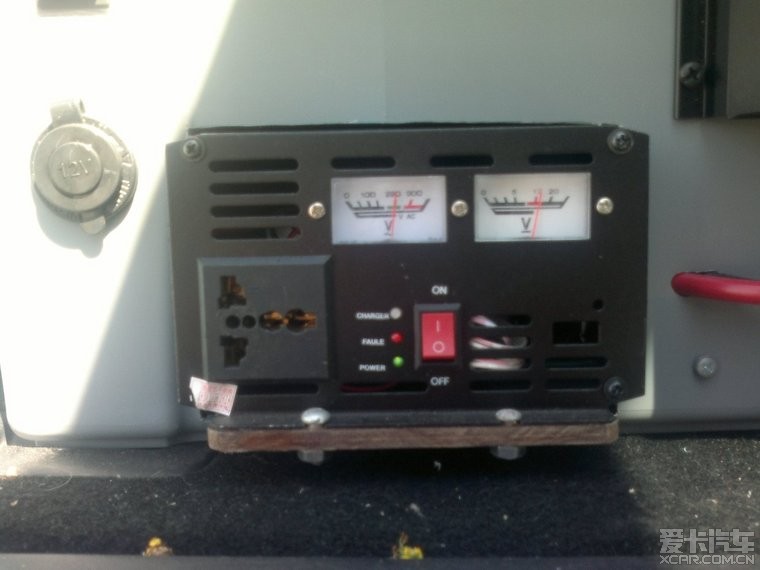

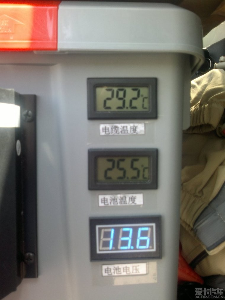

用一个整理箱改成动力箱。将100Ah的磷酸鉄锂电池,10.5Kg200*220*160mm,放在整理箱的隔板里。放之前用耐热硅胶在整理箱底部环绕涂抹,形成隔热减振层。硅胶固化两天后将电池放进去。整理箱另外一面放置1500W,125A逆变器。太阳能充电管理器固定在整理箱外面。装3个测温表分别测电池温度、电缆温度和充电管理器温度。装一个六脚双向开关,分别控制,本地和车内的12V点烟器插头。车内的12V点烟器插头由电缆从后备厢送至副驾驶座位下。装上电压显示,实际这有点多余,因为充电管理器上有电压显示。全部完成后,整理箱还有空间,把商家给锂电池配的充电器装在里面。这样可以在把整理箱搬到屋里的电源用充电器充电。防止连阴天,电池没电。
为什么用这么大的整理箱,因为它的高度在310mm,后备厢可以装6个。后座向前放倒后可以组成一个车床。
这个系统完全完成了。理论上我可以用220V600W的电器两个小时。对了我买的是纯正弦波逆变器,试了音响、投影、台灯和900W的电钻,基本没有问题。在使用电钻时,逆变器有保护动作。没有做耗电实验,还不知道持续耗电时间。电池输出最高到13.7V

原帖由 手动玩到老 于 13-09-03 22:21 发表
能上一个线缆如何进车的PP吗?
线缆自左侧下来,车门和车体之间的缝隙很大。之后进入后杠,从右侧在塑料件上打两个孔,引入动力箱。

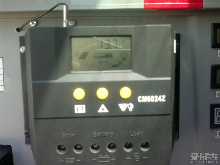

原帖由 手动玩到老 于 13-09-03 22:54 发表
太阳能板输出的电能可以直接对蓄电池充电吗?浮充的电压是多少?学习一下哈
答案是不可以,需要加防止电池向太阳能板的反充二极管。买一个太阳能充电管理器很方便。充电时显示能量流向电池,放电时显示能量由电池流向负载。同时可以保护电池免于过充电。我选的是60A的,如图。图示的状态就是在用电的状态。
