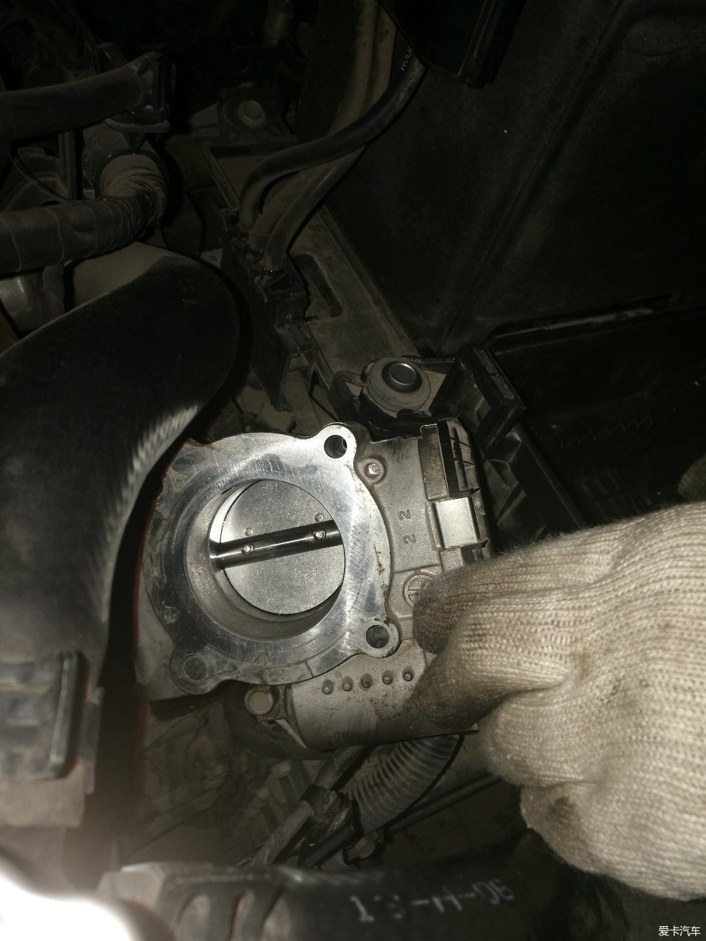

手套轻轻一抹,黑乎乎的。
来自 爱卡Android版 发表于 2017-03-29 06:17    IP属地:未知
爱卡币+20
共获得爱卡币

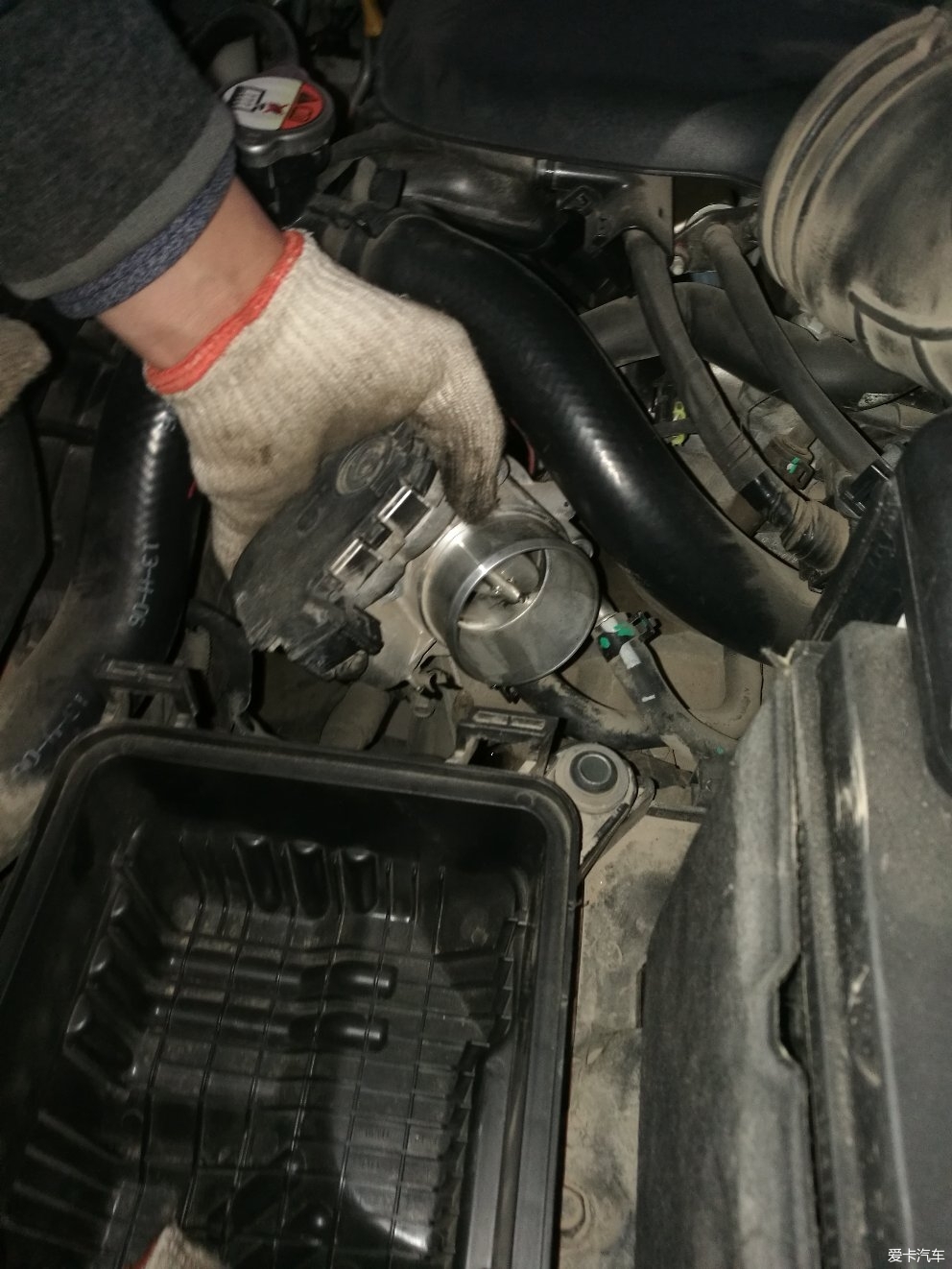

一共四颗螺丝,有一颗比较难卸掉。
来自 爱卡Android版 发表于 2017-03-29 06:18    IP属地:未知
看起来,除了节气门口部比较干净,其他都比较脏。
来自 爱卡Android版 发表于 2017-03-29 06:21    IP属地:未知

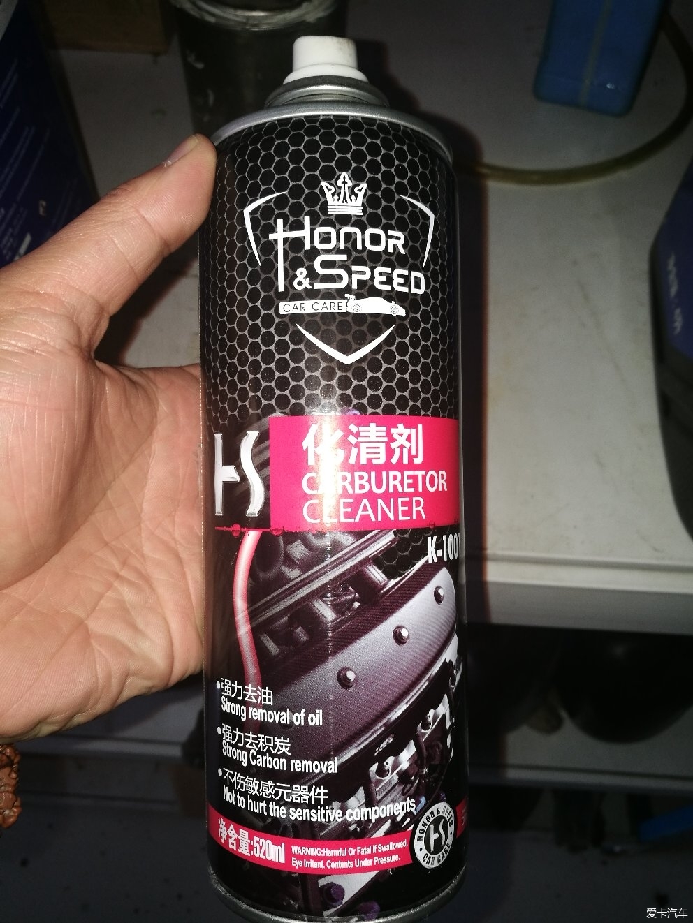

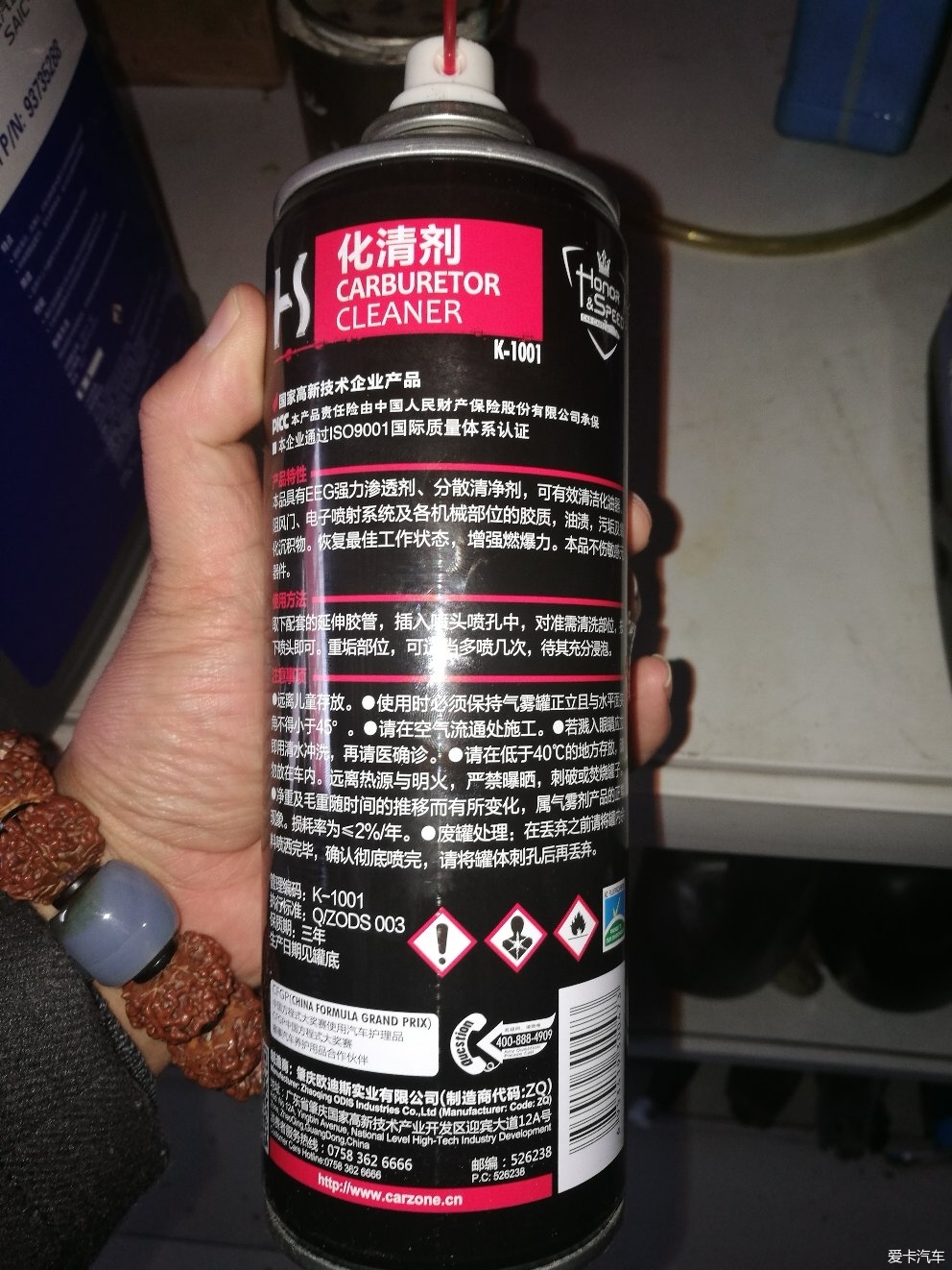

通过拆卸,外加清洁剂的反复清洗。
再仔细看看,清洁后的,光洁如新~
来自 爱卡Android版 发表于 2017-03-29 06:26    IP属地:未知

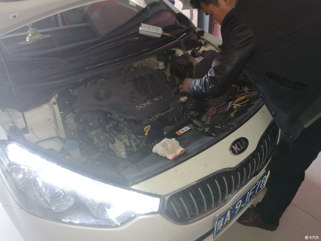

接着就是安装完整,用高压空气吹了滤芯。然后接入第二步,清理进气道,因为节气门是自然吸气发动机从外界收集到经过空气滤芯过滤后的空气,然后通过节气门进入进气道,最终进入发动机舱内,完成燃油的燃烧,但是因燃油不清洁,发动机舱内燃烧不完全,导致会有杂质或燃烧残留物附着,导致刚才看到的,黑乎乎的结果。
来自 爱卡Android版 发表于 2017-03-29 06:29    IP属地:未知
通过原地轰油门,三千转左右,持续十分钟,通过清洁剂从进气道源源不断的输入,带着清理掉的杂质,进入发动机舱内,通过高速转动,进行充分燃烧而化解掉,达到最终清洁彻底的目的。
来自 爱卡Android版 发表于 2017-03-29 06:33    IP属地:未知
历时一小时的清洁全部完成,付钱开车上路试试感觉,哇偶,油门真的变的如同提新车的感觉,反应灵敏,而且比上次打吊瓶清洗效果更彻底,一个字~爽~
