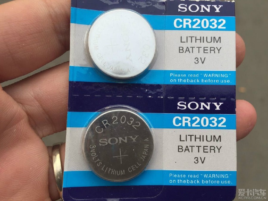

   昨天刚到家,下车熄火之时,听到车内~滴的一声,仔细壹看,行车电脑的液晶显示屏中显示,智能钥匙电量低。一看,我去。也到更换新电池的时候了。今天下午正好出去办事,路过商店,赶紧买电池去,回来立刻更换,特来上一篇作业。最近都是拉票,好久没上作业了,话不多说,上图。
K3智能钥匙的电池型号,这是通过问其他更换过的车友咨询出来的,3V2032.

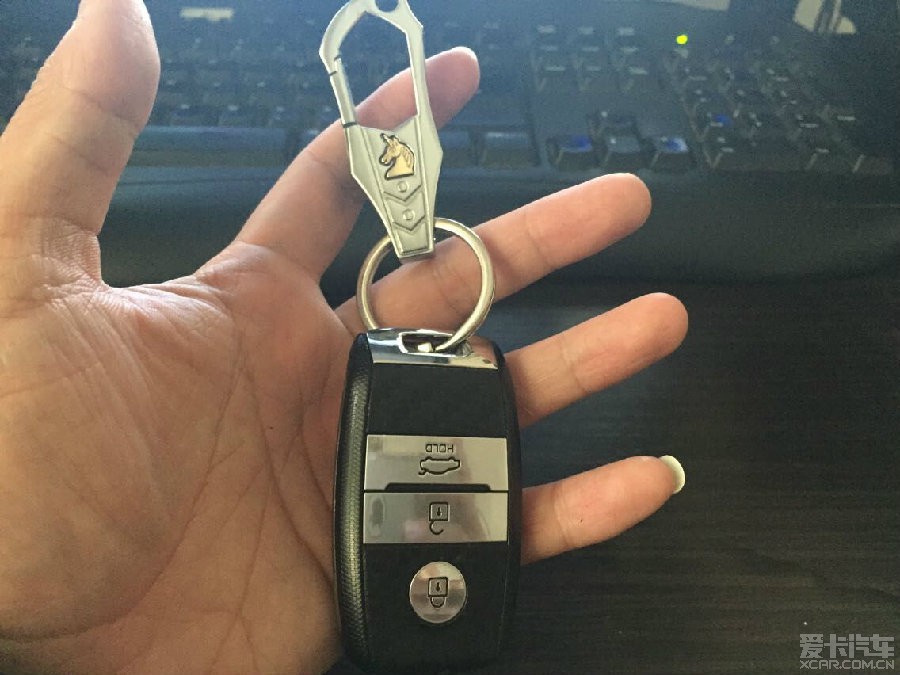

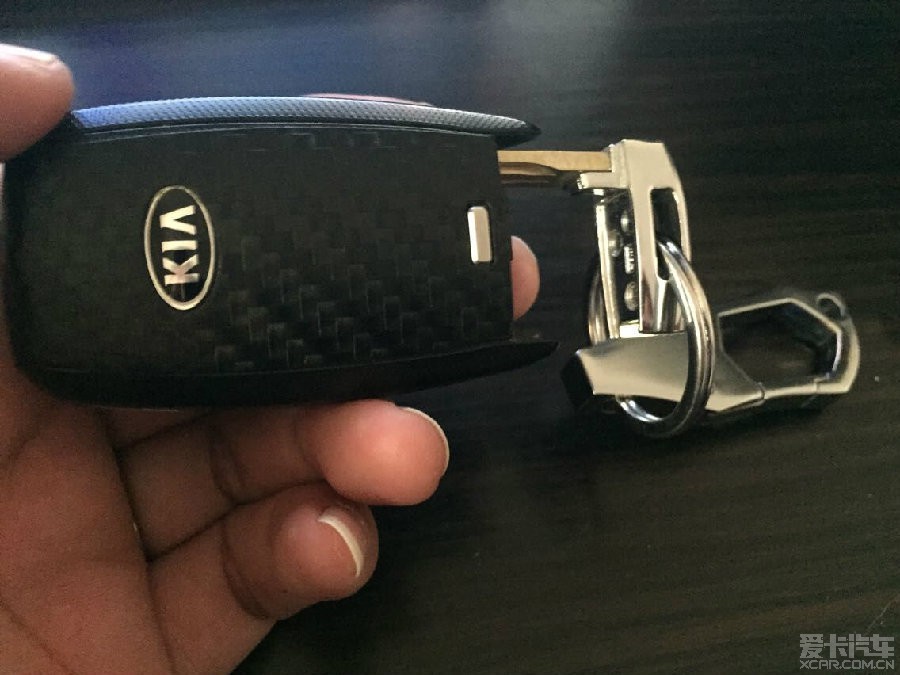

拿出钥匙,做好准备。
发表于 2015-03-09 17:45    IP属地:未知
爱卡币+20
共获得爱卡币

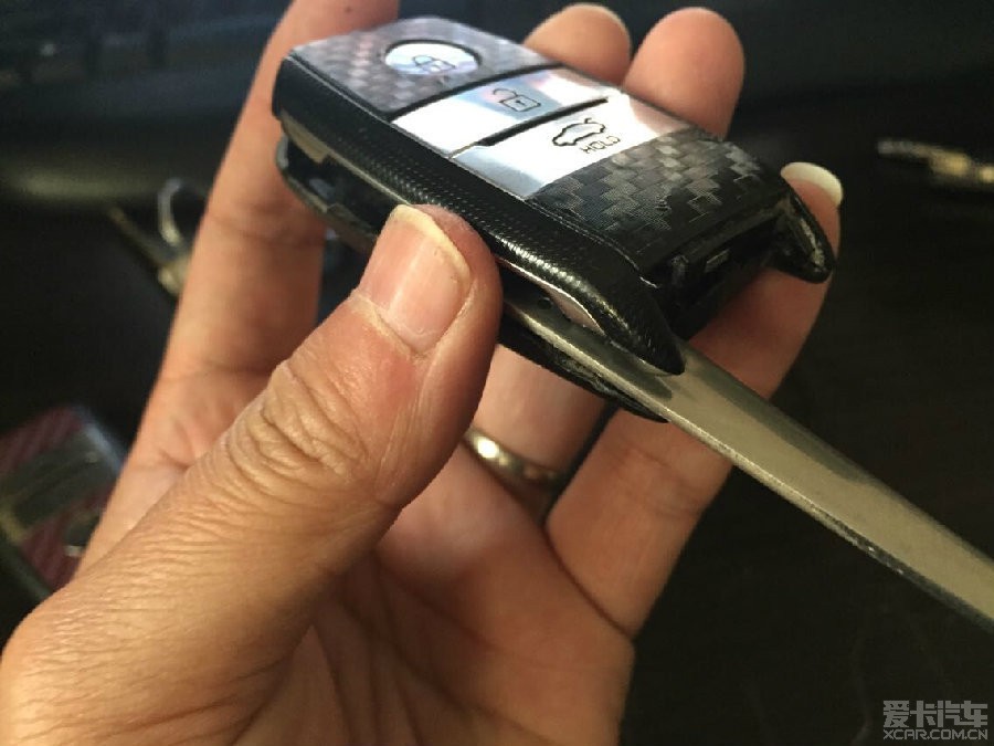

按钥匙背面的按钮,把机械钥匙先取出。
发表于 2015-03-09 17:46    IP属地:未知

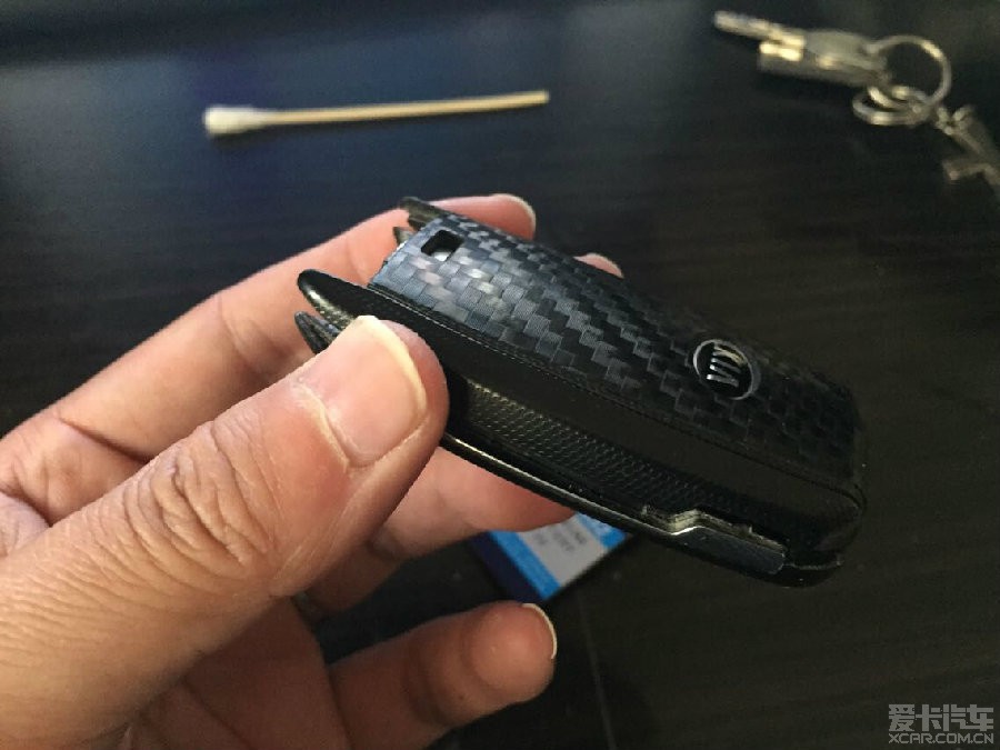

要把钥匙打开,从有从侧面打开,此时你得准备个得力的小工具。
发表于 2015-03-09 17:47    IP属地:未知
先用指甲从钥匙缝隙中拨开点缝隙,然后上工具,我的是叉子的把,慢慢撬开。
发表于 2015-03-09 17:48    IP属地:未知
然后就把前后盖分离,露出钥匙内部。

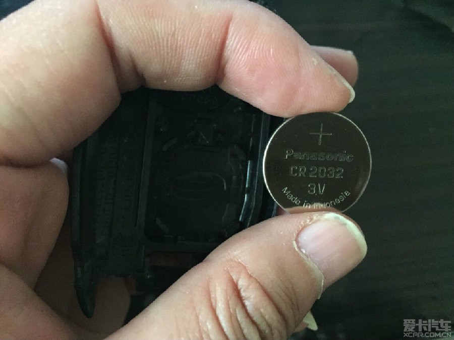

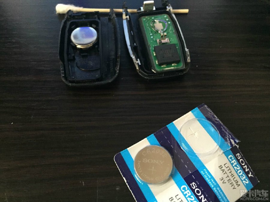

钥匙在另一个盖内,因为要清理钥匙盖内部的灰尘,我去了一根棉签,用背面的杆可以方便的取出旧电池。
原车电池是松下的,NND 都是鬼子的品牌。
发表于 2015-03-09 17:51    IP属地:未知
取出新电池,按原来的正负级安装好。
发表于 2015-03-09 17:53    IP属地:未知
下来就是扣紧钥匙盖了,只要背面对齐,轻轻按下即可,比拆开简单、省劲多了。
