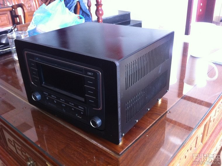

    事情还得从ipad mini in golf6 说起,ipad mini 是装到车上了,但是音频输入还得用音频线通过AUX输入(因为我的golf6cd机是德赛西威的RCN210没蓝牙),太过于繁琐,所以我就想换个带蓝牙的,正好帕萨特上的是天宝的RCN210带蓝牙功能,换装后,原装的就闲下来啦。这个机子音质还行,闲着挺可惜的,有一天老爸突然问我这个能不能改家用,我说可以,老爸就要求我做一个作为生日礼物送给他,我一开始有点犯难,但是身为一个机械男,这是老本行啊,不怕没经验,硬着头皮做,就开始了自己设计制造的过程!首先是方案
      我决定采用仿造的形式来完成这个工作,家里有个丽声家庭影院,其中功放型号是CAV AV960D,样式太美了,前面板悬浮式设计,太有范了,我就借用了一下
。就连散热格栅也是照
搬的,那间距,那位置。

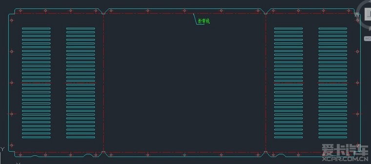

    我采用的是高密度板(做面板,底板和后背板用)钣金外壳的方案。上图纸
CAD图纸
采用数控雕刻
钣金图纸(平铺后),钣金件采用激光切割。

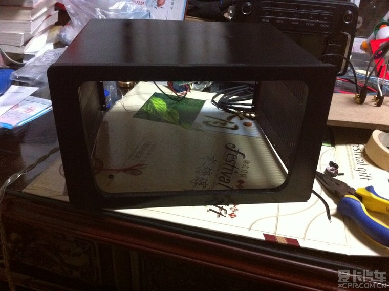

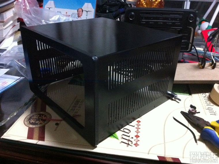

面板框与钣金外壳对接紧固
亮点在散热格栅 ,很好看

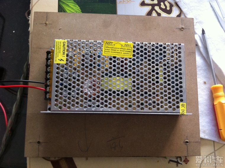

电源安放在底板上

组装完成 这张正视图成像质量很差啊,水果机,请谅解!(边框和CD机衔接的还不错吧)
轴测图前面板采用悬浮式设计(就是比后边的钣金外壳要大一圈),这个是借鉴的CAV功放的设计理念!

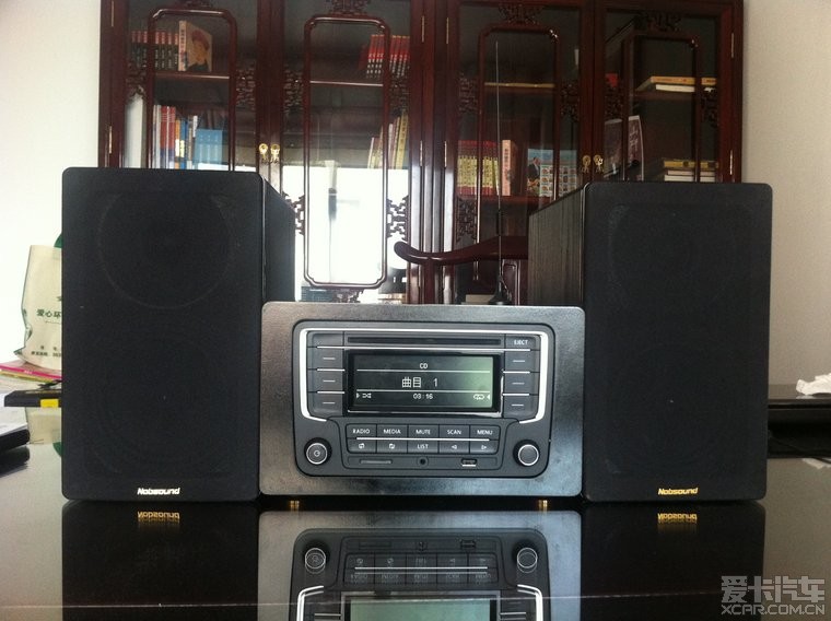

接上书桌音箱就完成了(看到收音机天线了吗?)
       说一下感受,试音后感觉音质还可以,没有想象的好,但是德赛西威的RCN210比天宝的RCN210音质要好多了,一般在家里小用一下还是不错的。功能很全,CD ,U盘,SDFM, AM, AUX都有。
