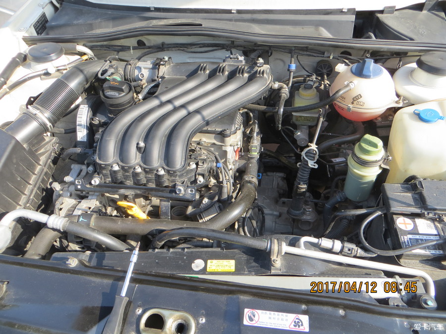

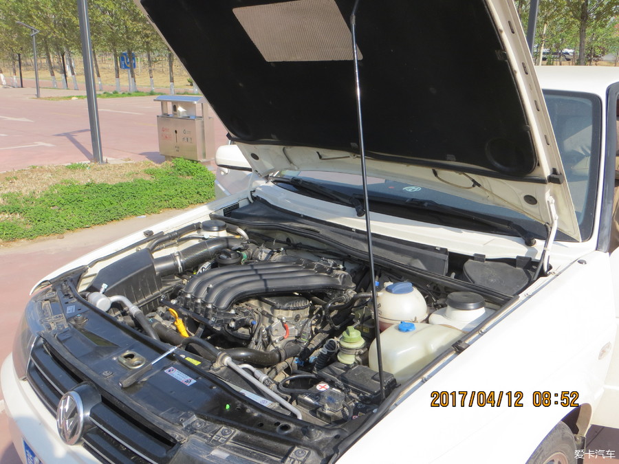

机仓,,好久没收拾了。。里面有些土。。
远看的话,,还是挺干净的。。呵呵。

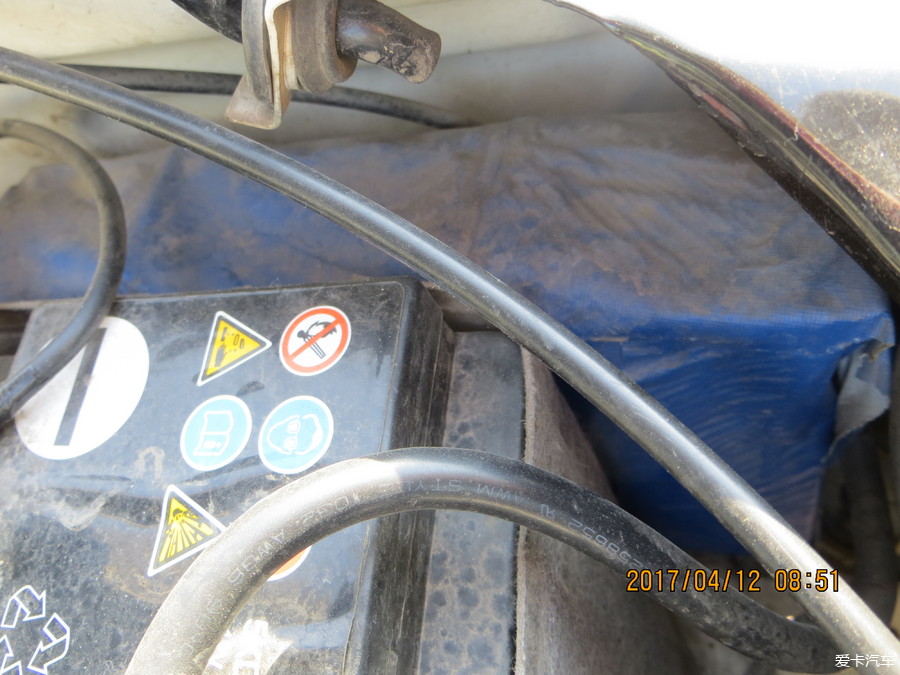

1、加装了超级电容组。蓝色的包里就是,一共两组。有没用不知道。。反正我点火就是秒开。。每350F,共700F.

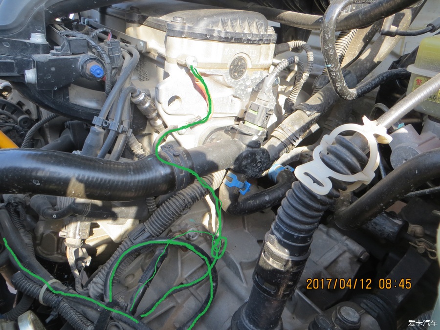

2、全车加装地线,前面大灯,到后面后备箱,中间电盘。全部都加装并加焊锡加固。图中绿线。

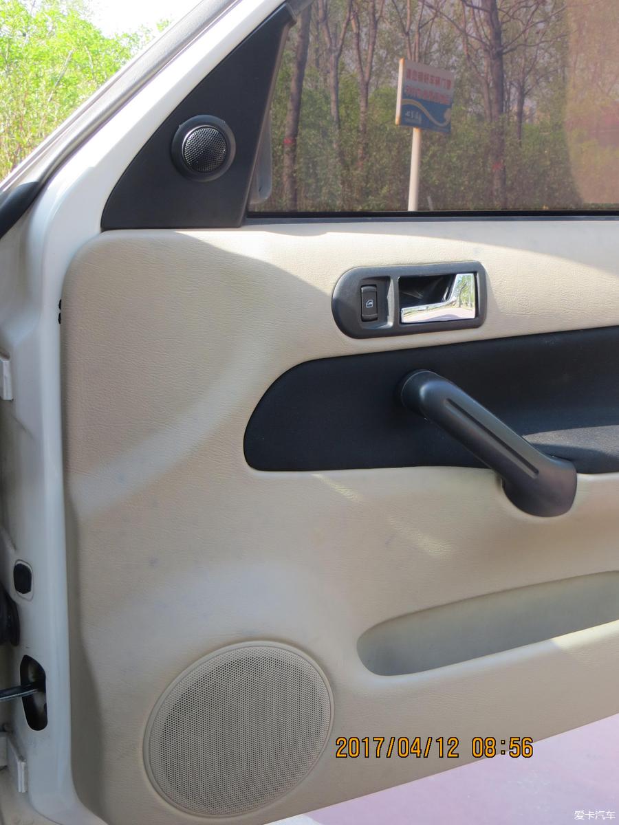

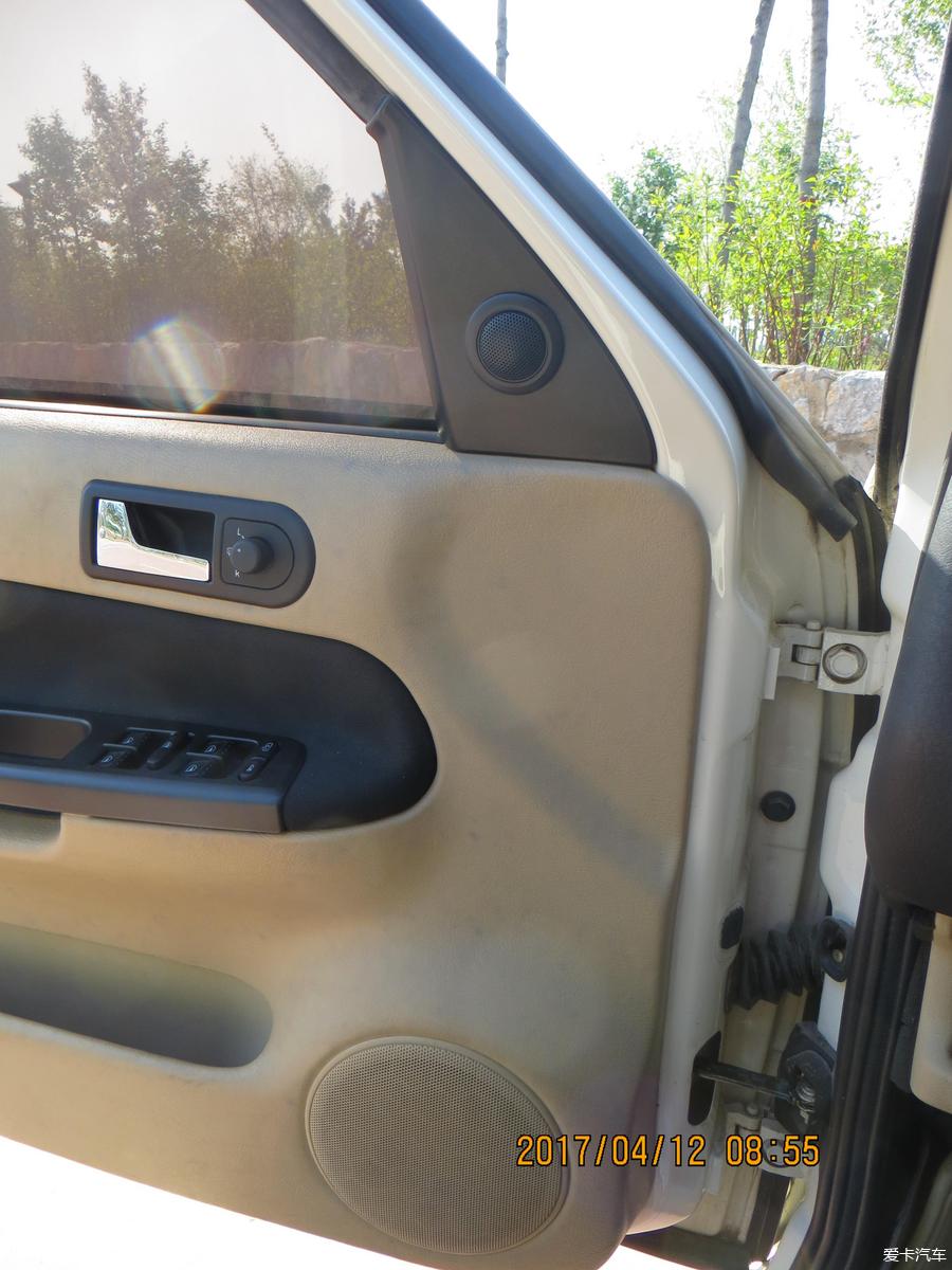

4、加装了喇叭,音箱,现在全车共八个,唉,说起来有点白忙。也就只能听个响吧。当然,没有牛人搞的好,主要是银子不足啊,,,
右侧门上。两个,
再加原车的四个,共四个。。

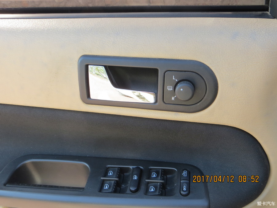

能看明白这张图吗。。有什么和车友的不一样的。。呵呵。
看下面的细节图。。看清了吗。。这个后视镜开关。。和你的车上一样吗。。不一样吧。DIY的。呵呵。

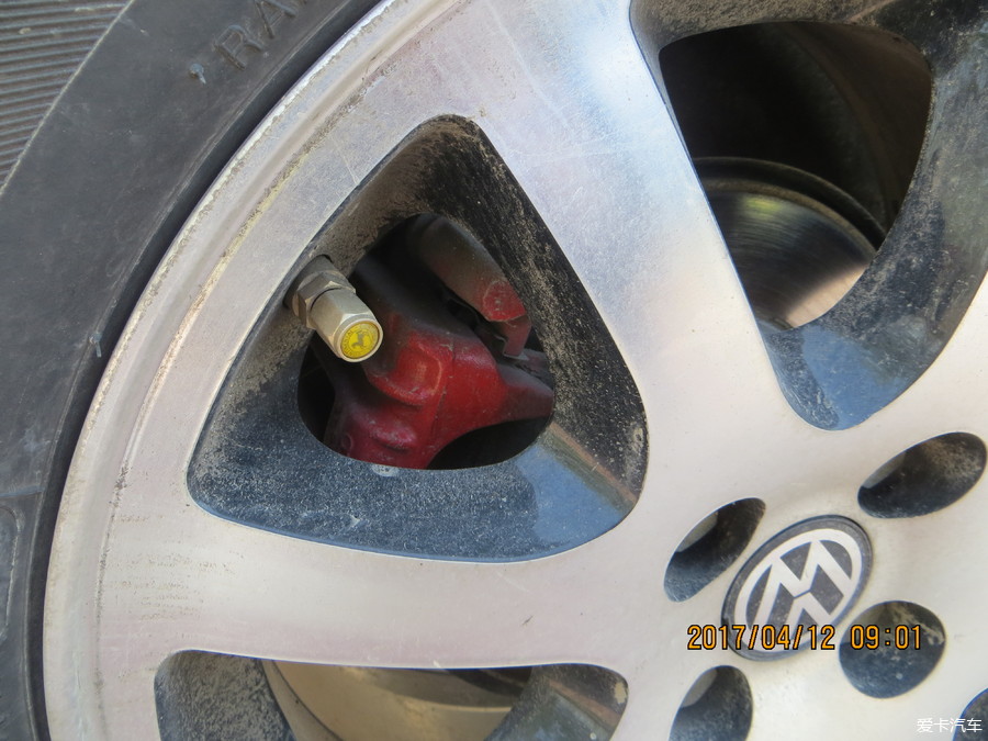

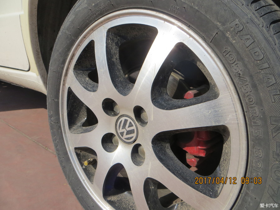

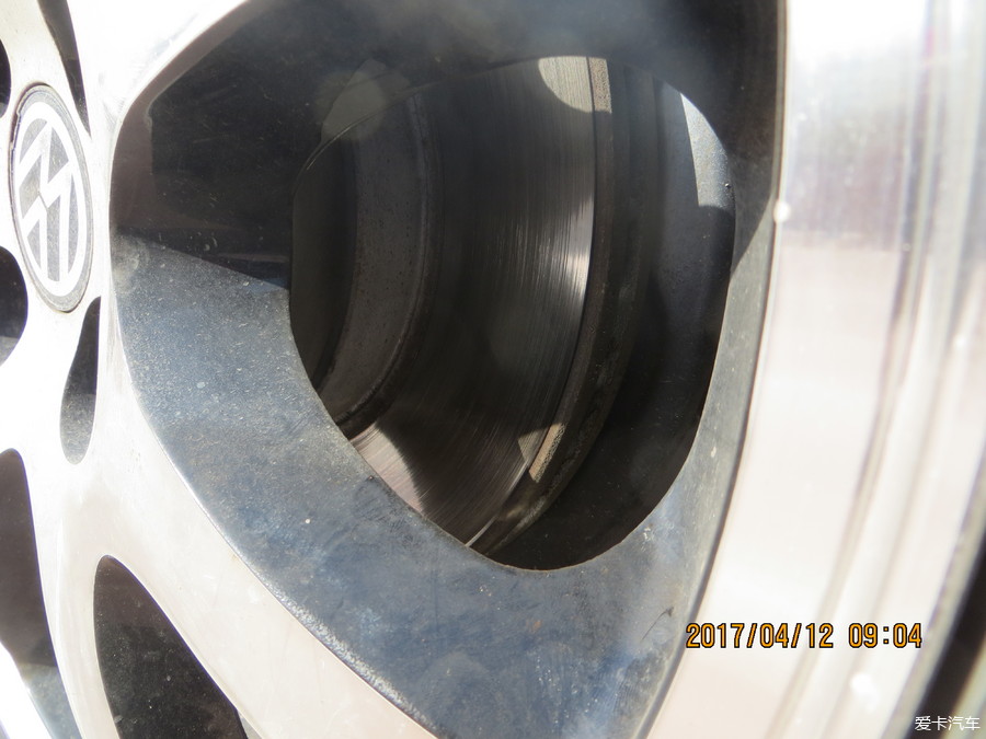

7、大件,刹车。。这个改过的都知道。。信心备增。呵呵。
左后轮,
右后轮
前轮,通风盘。
刹车改装,也是全程DIY,也是为了安全,自己动手更放心。去过外面的修理厂,实在不放心。所以最后决定自己动手。泵的清洁和保养,等等。安装,排气,手刹线等等。。有发过贴子。已经两年多的。两万公里以上了吧。

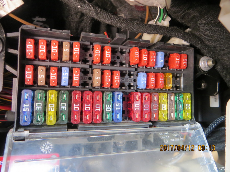

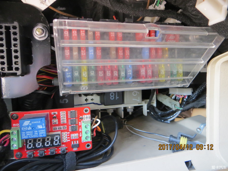

再传两张保险图片吧。。这里我的车上的。。
这里你可能会看出你们的保险片不一样。。我的多两片。。位置在32  和  47位置上,,这个是我后加的,里面的卡片都进口货,我咋知道。。拆车厂拆回来的德国货,早年的德国货就是好,,唉。没办法。现在不行了。这个金属片还是原色的。我改动都以安全 为要。线都是焊锡焊接。通电等都有保证。
另外也改动了一个转向优先功能。这个相对其他实用些。。高速上用的更好。。这也是我的习惯,

后视镜加热,全上了
谢谢,没事干,,就想找点事做。。动动手,,玩玩。。闲不住,
爱车。爱论坛。爱卡卡
发表于 2017-04-13 09:06    IP属地:未知
引用 ray86 于 2017-4-13 09:04 发表的回复
镜片用大众的还是奥迪的
原车片子,没买那个,太贵了,一对片子蓝的,要180左右。。原车片子,加了加热膜。。这样正好也没人偷,呵呵。
