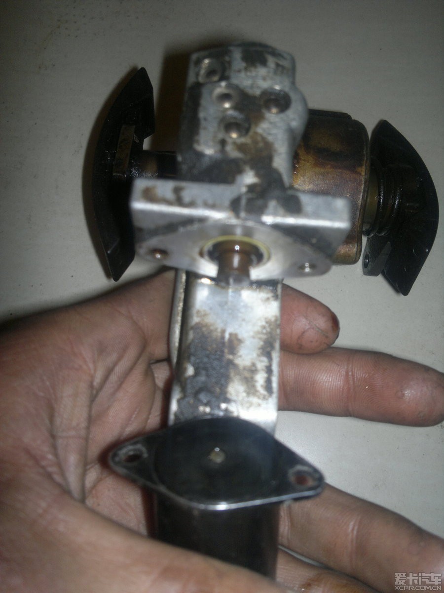

很多朋友说张紧器异响 其实张紧器真正损坏的很少 基本是油压不够  张紧器下面垫子漏油  还有安装的时候不仔细  胶打多了  张紧器下面输入油眼堵塞 ,还有的是液压挺杆在响,
   1张紧器有时候车老了 链条伸长了  或者凸轮轴齿磨损 导致  凸轮轴和液压挺杆间隙改变异响,
   2 液压挺杆异响是老化里面高压油舱漏油 导致里面缓冲层油压没有  车放一晚上 第二天里面油泄露 一启动有一会达达的异响,更换液压挺杆一定注意要用机油浸泡 不然容易损坏气门
   3还有就是张紧器的电磁阀损坏不能弹出打开关闭油路导致 张紧器油压不够
   张紧器下面和缸盖连接处有个油眼里面有滤网 很细密 容易堵塞  修理的时候注意清理  安装的时候下面垫子需要打胶 一定注意不要过量  不然压到油眼附近
