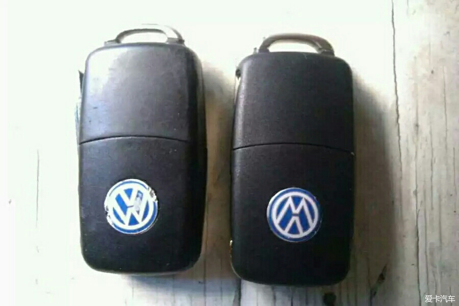

2013年10月1日。由于之前钥匙太旧,便网购了钥匙壳,就自己动手换了。里面那颗类似小灯珠的东西差点折腾死我,非常小心的移植到新壳内,又碰到新钥匙旋转头插槽偏小,老钥匙头偏大,于是自己在家在无锉刀的情况下,用剪刀头,把新钥匙旋转头插槽搞大了

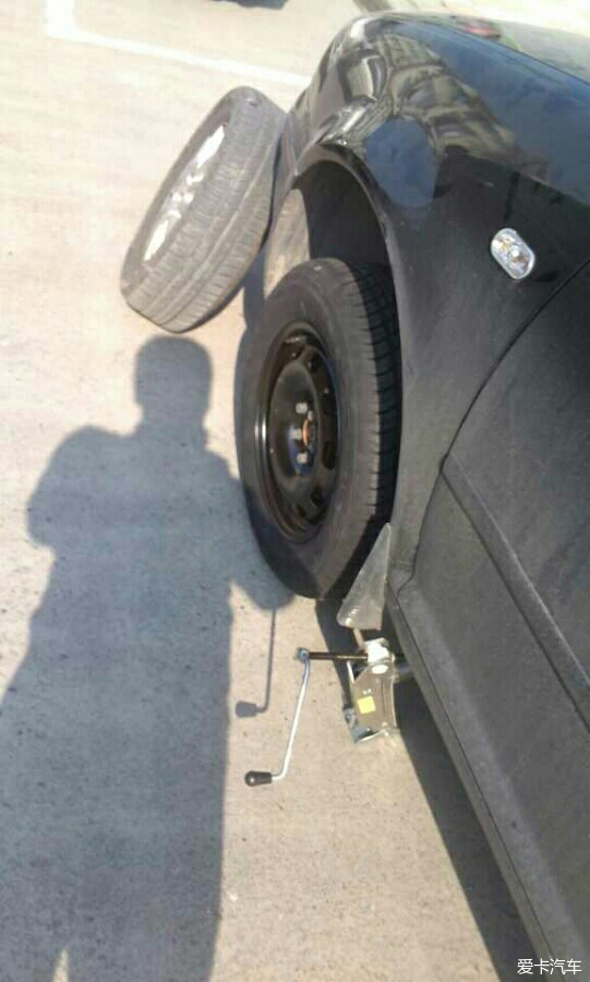

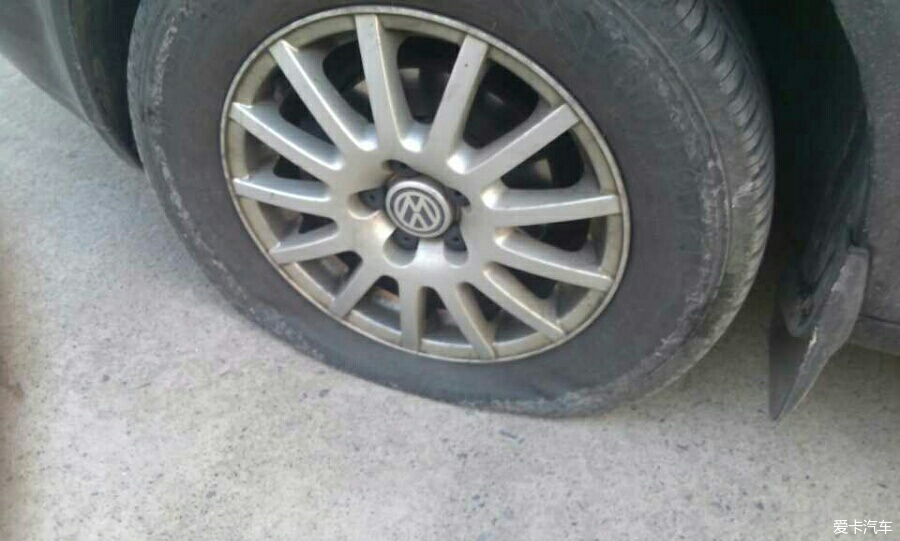

2014.1.16,由于小区属于老小区,停车一直停在小区边上路边,突然发现车胎没气,于是就有了第一次换备胎。

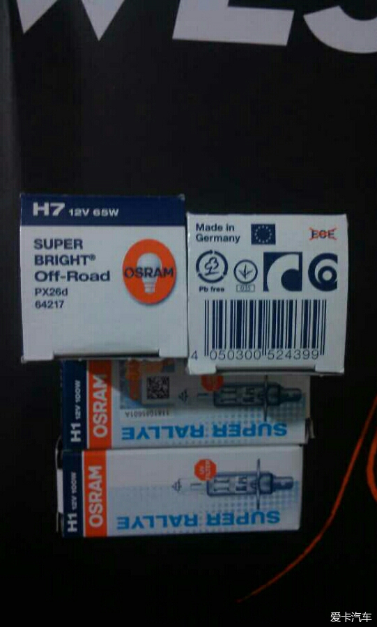

2014.3.28,由于,夜间开车车灯太昏暗,于是网购了欧司朗远近光灯灯泡,又网购了后刹车片及空气滤芯,于是那次去修理厂更换了灯泡后,后悔了,坚决不轻易换灯泡,因为小工把聚光罩卡扣搞坏了,左边一个灯的灯光是网上照的。。。。

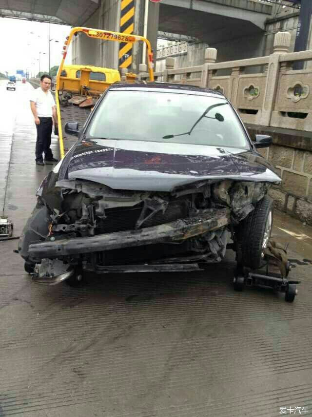

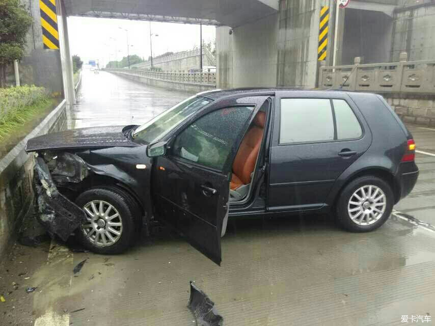

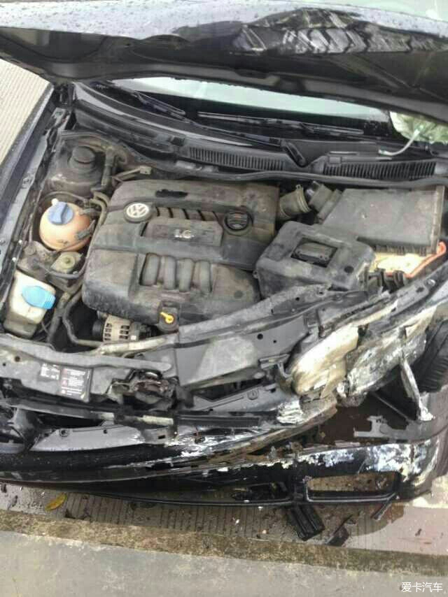

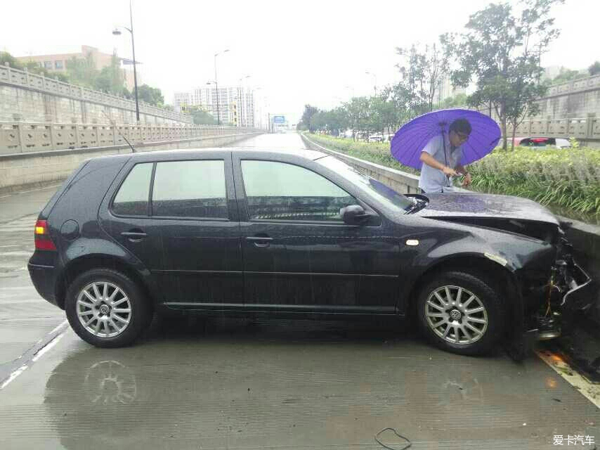

2014.9.3,那日清晨,很自然的开车,由古墩路往北开,去良渚上班,大雨,有时下坡路段,那段限速80,我开了70左右,一共三车道,我在最右侧车道,前面是公交车,中间车道是银色现代,略落后我1-2个车身左右;我想超车,就在两车之间往左变道,可能车速过快,又是下坡,又是水泥路面,又是大雨,想扳正方向盘的时候,扳不回来,就左前侧撞到了中央水泥隔离墩,气囊弹出,左脸和气囊做了亲密接触;当下撞好,还没下车,第一反应,就是之前修坏聚光罩卡子的大灯可以报保险换了,可下车一看。。。发现问题大条了。。。。
那日大雨,车上事故多,先报了交警,交警询问了是否单方事故,我回是的;交警问是否有人员受伤?我回没有,然后一直拖时间,一直等到1个半小时后才到现场。
照片内的是,平安保险现场勘查员。然后这里有个很经典的故事:打了平安电话后,大概十分钟左右,现场勘察员还没到现场,我就接到了2个修理厂的电话,来询问车子是不是出事故了,有没有找好修理厂维修。。。在勘察员到现场后,还有一个大众4S打电话给我,问了以上一样的问题。
当然,脑子不好使的人,或者是脑子好使的,在这么撞过之后,也想的明白,那是保险勘察员泄露了我的信息。
最后,在看了大梁之后,也在我亲戚(就是给我物色这辆的那亲戚)赶到现场看了车况后,建议下,还是去了那家大众4S店。
由于是左前侧撞隔离墙,碰到了5速齿轮,不然车子还能开。。。。当时车子还能发动,车内音响一切正常。
由于,左脸和气囊亲密接触,头又有点昏,胸有点闷;那天下午就去了医院做了检查,结果是我大惊小怪了,检查结果一切正常,当然,又丰富了一次保险知识,车辆事故理赔员和人伤理赔员是分开的,还知道了甲级及乙级的医疗检查及药物是保险可以全额报销,丙级就得自己掏腰包。

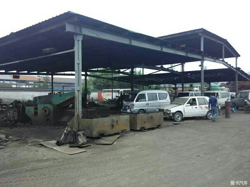

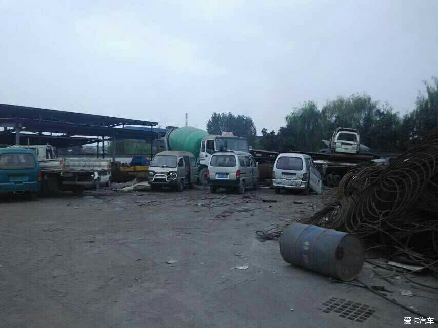

图中便是我自己找的杭州新世纪车辆回收公司,位于杭州半山杭钢厂区内,那天第二次去的时候,发动机已经被打了一个大洞了,意思是无法回收,看来他们还是满正规的;去之前我联系,想拆点内饰板,于是就看到了这幅场景。。。。
好了,此车,就这样完结了,于是这么一撞之后,心里留下了,高尔夫耐撞的印象,这么多年的车,气囊还正常弹出,由于在那1个月车辆处理协议的时间,我就在各处找1.8排量的高四,因为1.6的动力太差,开了空调,已经无法满足我了。

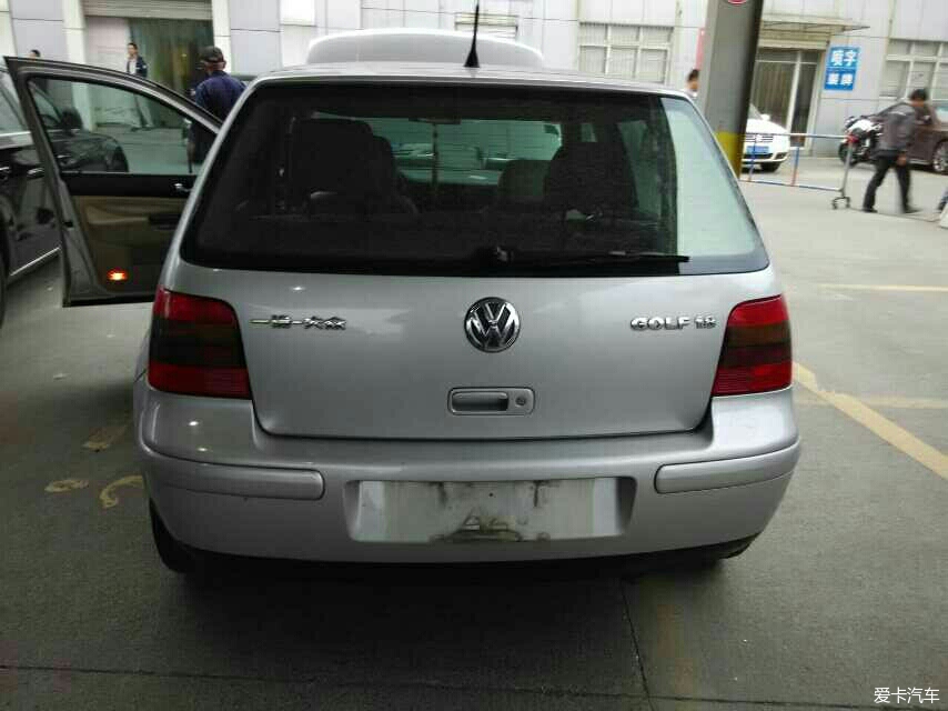

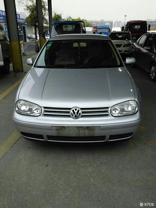

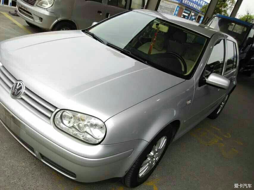

2014.10.29终于找到了一辆杭州的高四,2005年12月上牌一手车,1.8手动舒适,才开了48000公里,一直怀疑是否真实里程数,于是就去了前车主保养的东新路大众4S店,一查2013年刚刚去4S店换过火花塞,当时是30000多公里,这下心里踏实。

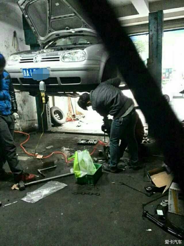

好了,再来说说,之前提到的和阿伟的藕断丝连,车子买来开了一段时间后,发现方向有点跑偏,过减速带嘎吱嘎吱响,于是就去了阿伟那边让他帮忙检查下。检查完毕之后,结果:需更换顶胶,平衡杆胶套老化,下摆臂胶套老化,横拉杆球头老化,机油有轻微渗漏(需更换气门室盖垫),刹车片可以更换。

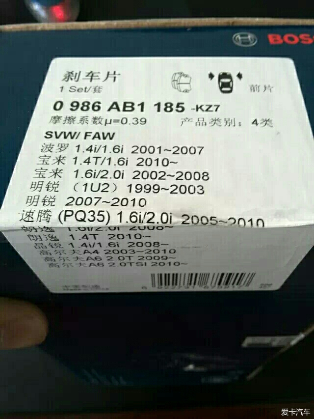

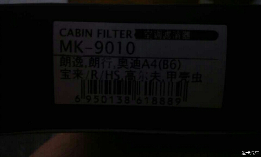

于是,又网购了:空调滤芯、空气滤芯、全新原厂下摆臂,全套博世舒适型刹车片、横拉杆球头、平衡杆球头、顶胶(忘记买平面轴承,还好目前打方向没声音)、博世超能铂金火花塞(这火花塞有问题,在用了1年多后出问题了,后面会说到),于是在家就近找了修理店,换好,感觉又是新车了。

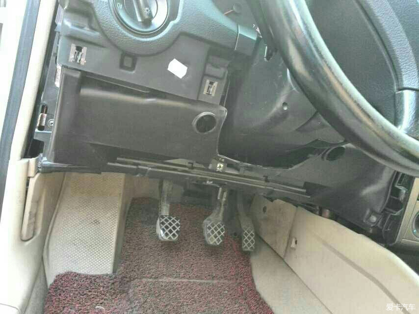

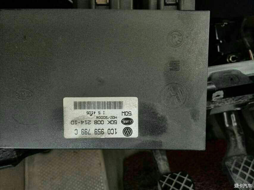

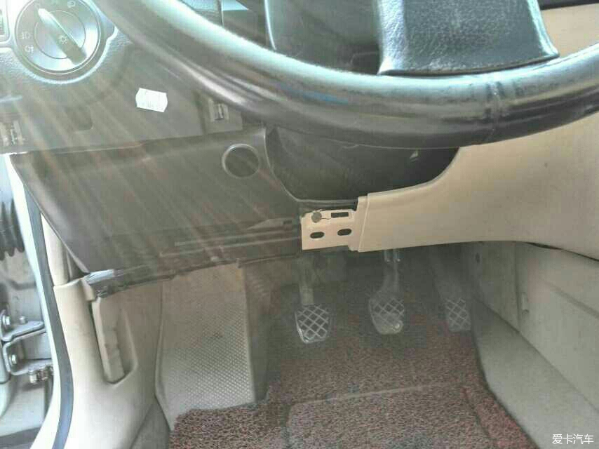

由于之前的1.6手动舒适有遥控器一键升降窗,这辆1.8一直无法实现,就自己拆开看看到底有没有799C模块,结果一拆,确实有,又网上学习了阵,才知道需要电脑刷过才能实现,然后又有了后面的和富阳德奥众阿伟的藕断丝连。。。。
期间还更换了离合器开关

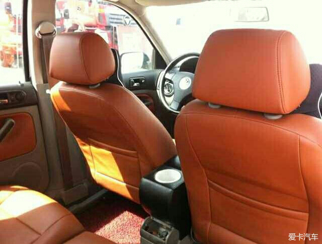

2015.5.28,那天家里房子装修,需要搬家,高尔夫又实现了能装的实用性。此时,可以看出,座椅门内饰板已经去汽车城包了真皮了,顶棚还没去包,后面会介绍到。

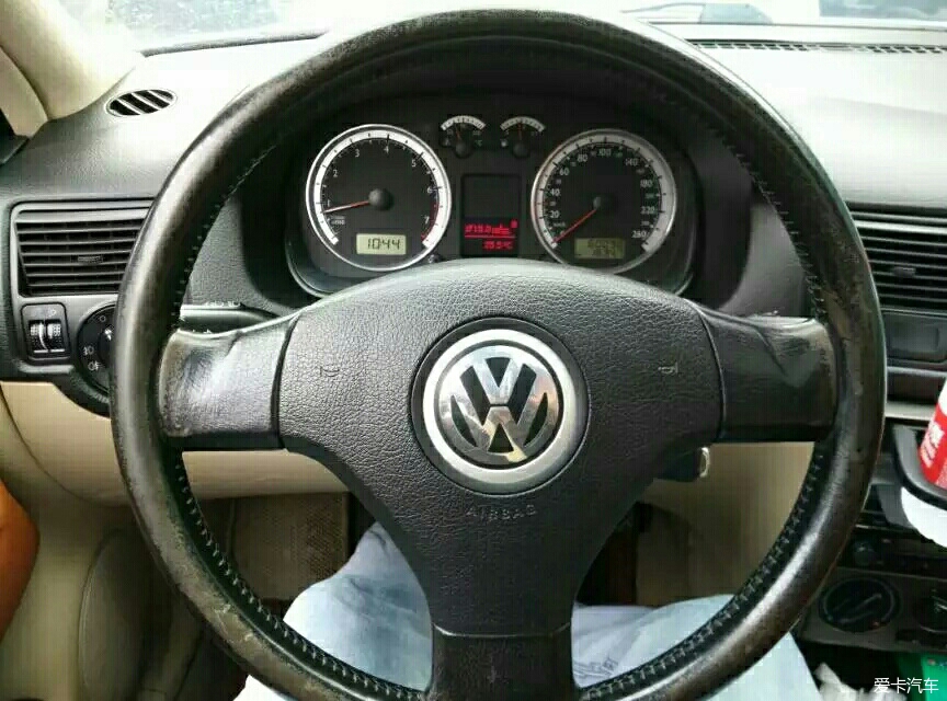

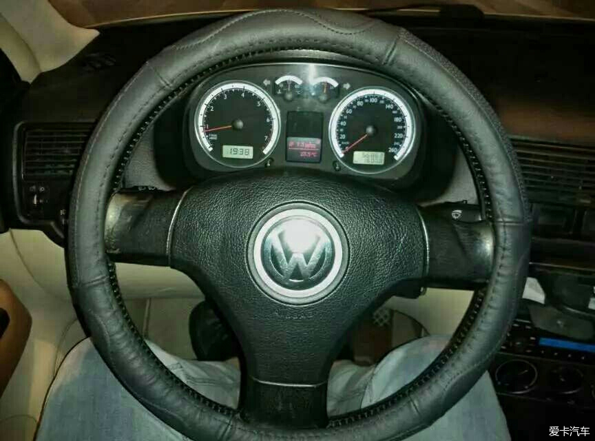

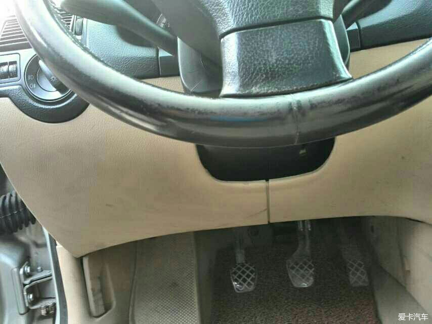

看到了吧,原车过来的方向盘,太久了,前车主估计手汗很严重,磨的非常厉害,又看了很多方向盘包真皮的案例,发现包的也不是很好,在包顶棚布的那天顺路问了,包一个方向盘要450,于是折中,先买了套子套上,用了半天,结果发现不喜欢戴套,后来送给了一个朋友。

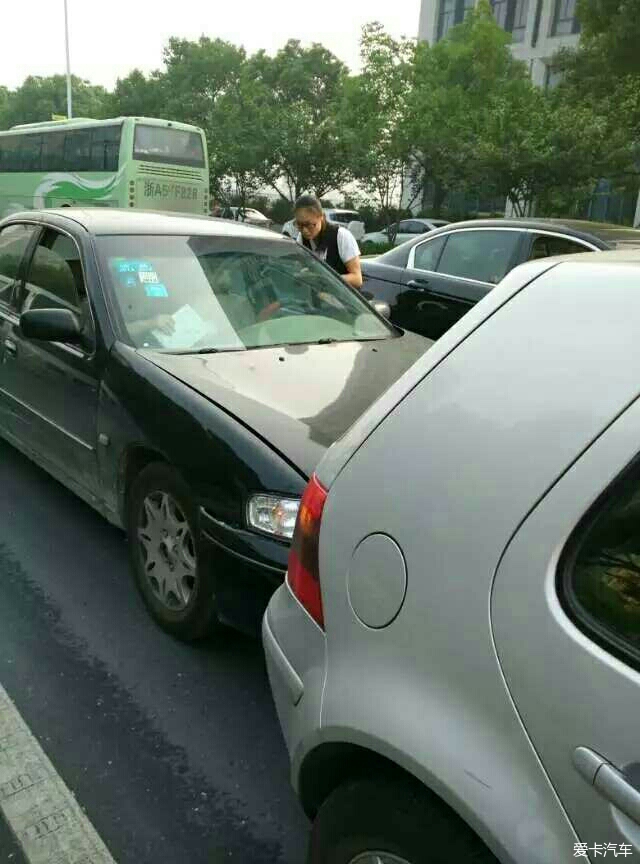

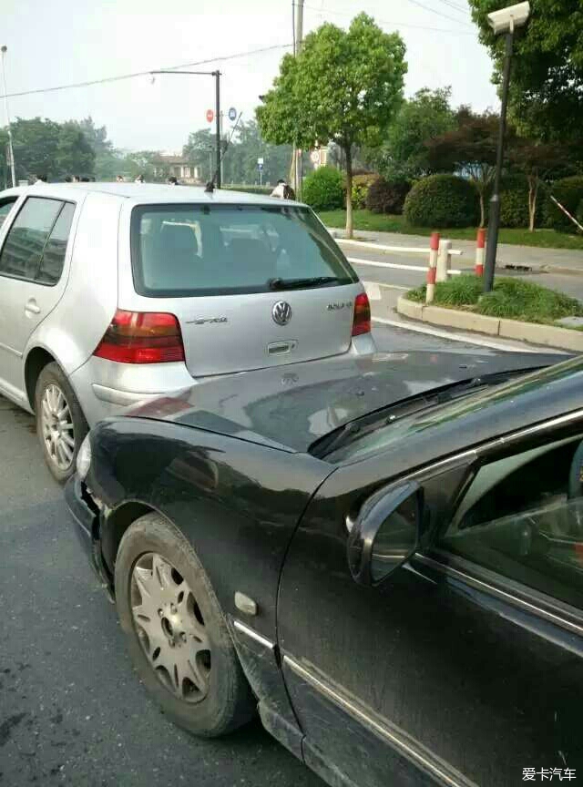

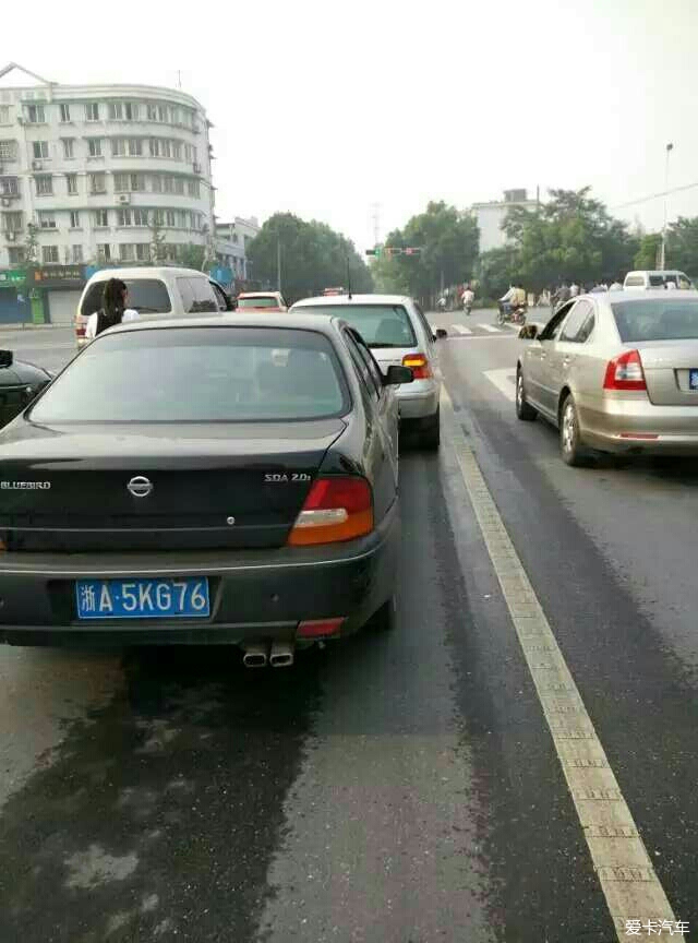

2015.6.01那天,拉着手刹,停着等红绿灯,我是第一辆,突然砰的一下,马上反应被追尾了;后车是日产自动挡老蓝鸟,妈妈送女儿读书,由于是追尾,后车全责,毫无疑问;当场,女司机说赔给我500私了,说她车子,去她们家旁边认识的修理厂修修很便宜的,之前换了一个大灯也才200度;我算算,我车上后保和后备箱盖上的那一点被蹭到的漆(注意那个蹭字哦,这才是重点,哈哈),也是够了。几乎都不用修,打个粗蜡估计能完事了,高四真的皮实,之前那辆黑色的,擦撞了几次,都是打粗蜡就解决了。
可我一看,她的车。右大灯进去了,中网进去了,保险杠散落耷拉了一边,保险杠扣子估计是断了,引擎盖变形了,马上好心跟她说:还是报保险吧,你的这点修修要2000多的,不然你自己修要亏的。(被撞,还又做爹又做娘,手把手教他,毕竟我有一辆车报废的经验
后来,她墨迹了会儿,报保险了,由于当时她未带驾照,我们约了中午去,快速理赔中心处理,理赔员一定损,她的车还真是2000多,哈哈;后来,我的车还是去修理厂补了漆,因为才到手没多久啊,毕竟看着难受。

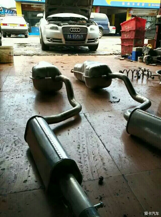

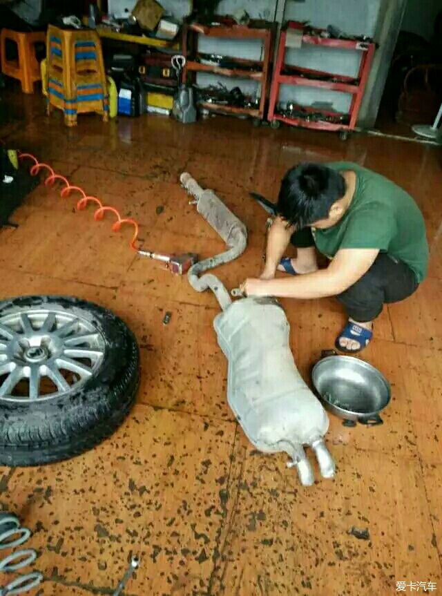

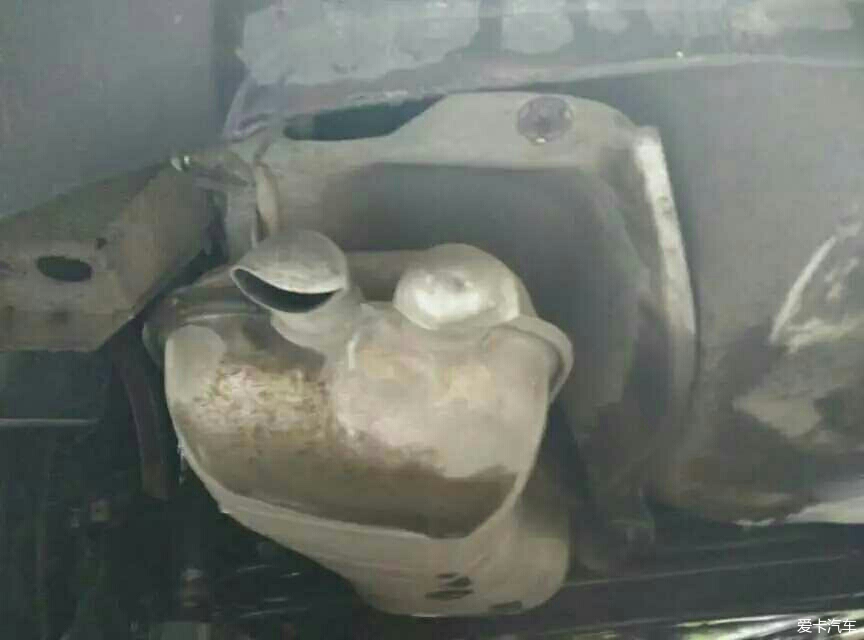

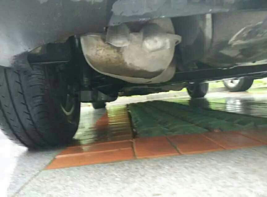

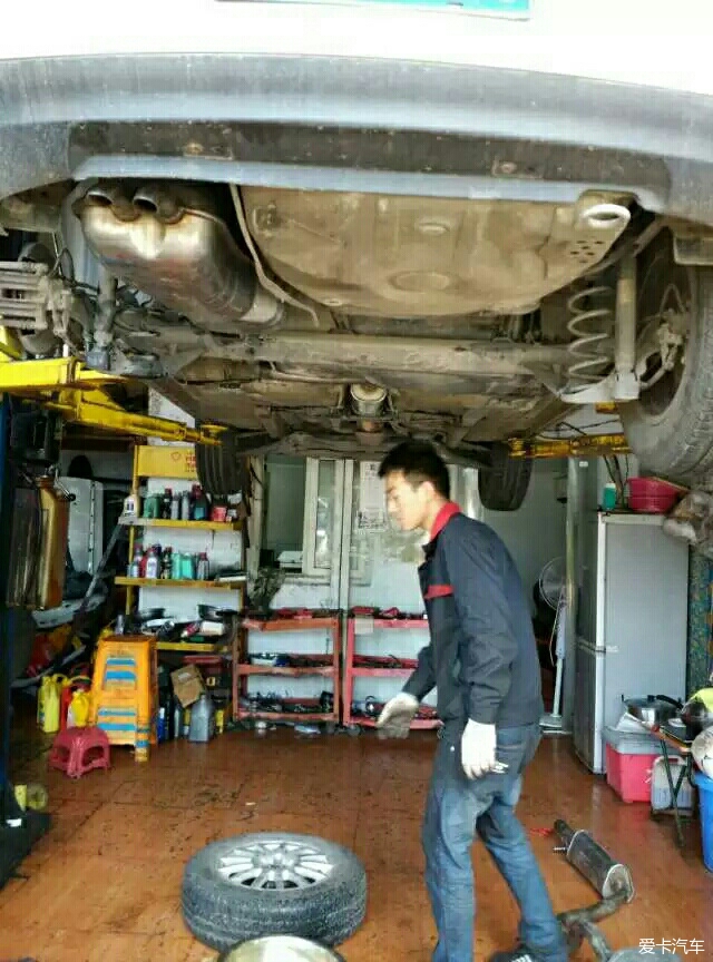

2015.6.22,前一天去接个朋友吃饭,倒车一不小心,撞到一个很低的水泥坎,于是尾喉变扁,修理厂一开始帮我掰了下尾喉,可排气管声音还是很大,于是只有报保险,自己出了一部分钱,换了原厂尾段。
