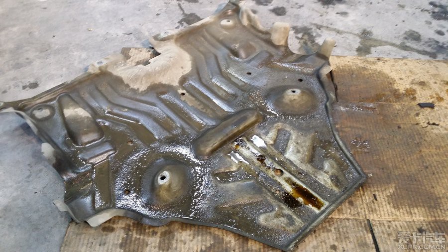

机滤底座漏的下护板都是油

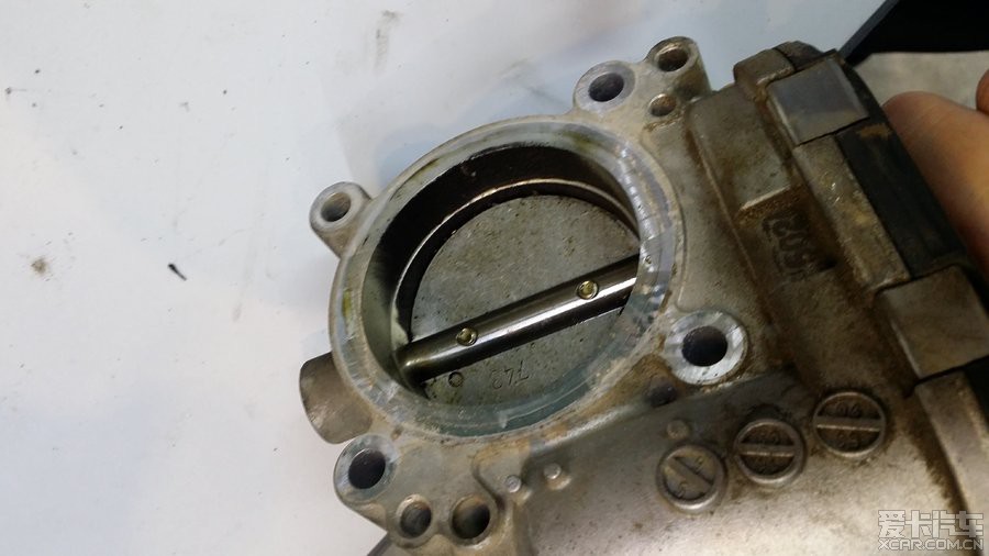

奔驰的机滤底座不好拆,拆的时候顺便可以拆下节气门清洗一下
节气门的黑色边缘不是阴影,是积碳!

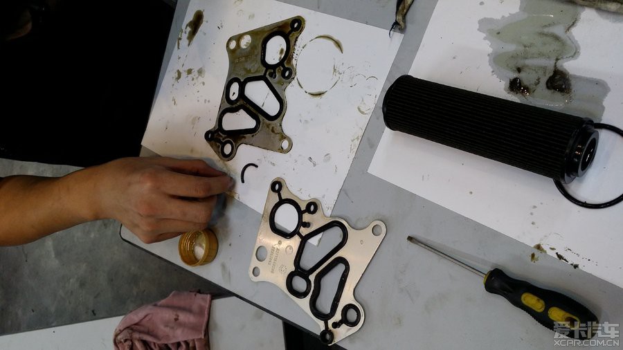

新旧机滤底座密封圈
旧的密封圈已经硬化,扁平,都有一截断了
节气门黑色积碳特写

机油滤底座密封圈更换不算技术活,换掉即可。关键就是机滤底座的拆装比较烦人,整整弄了一下午。再加上吃饭什么的,到晚上才好。另外之前说好要重新换变速箱油的,朋友专门给我订了奔驰的变速箱油尺,货还未到,加之天色已晚,让我先回去开两天再来换变速箱油,顺便检查机滤底座是否漏油。这样安排也挺好。意外之喜是脉动阻尼器当天到了!正好装上试试。

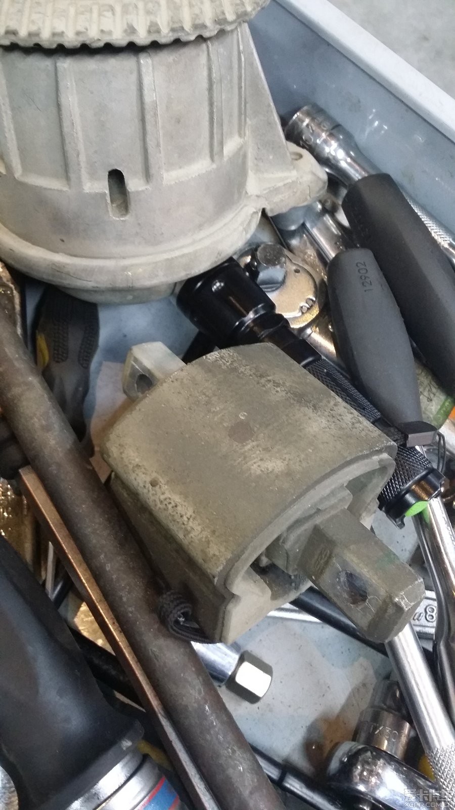

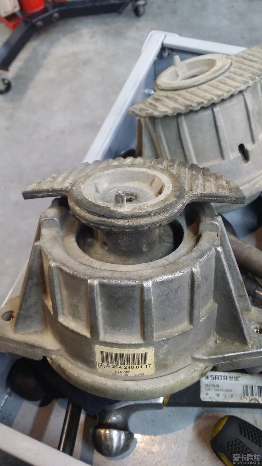

这个是换下来的老的发动机机脚
这个是换下来的老的变速箱机脚

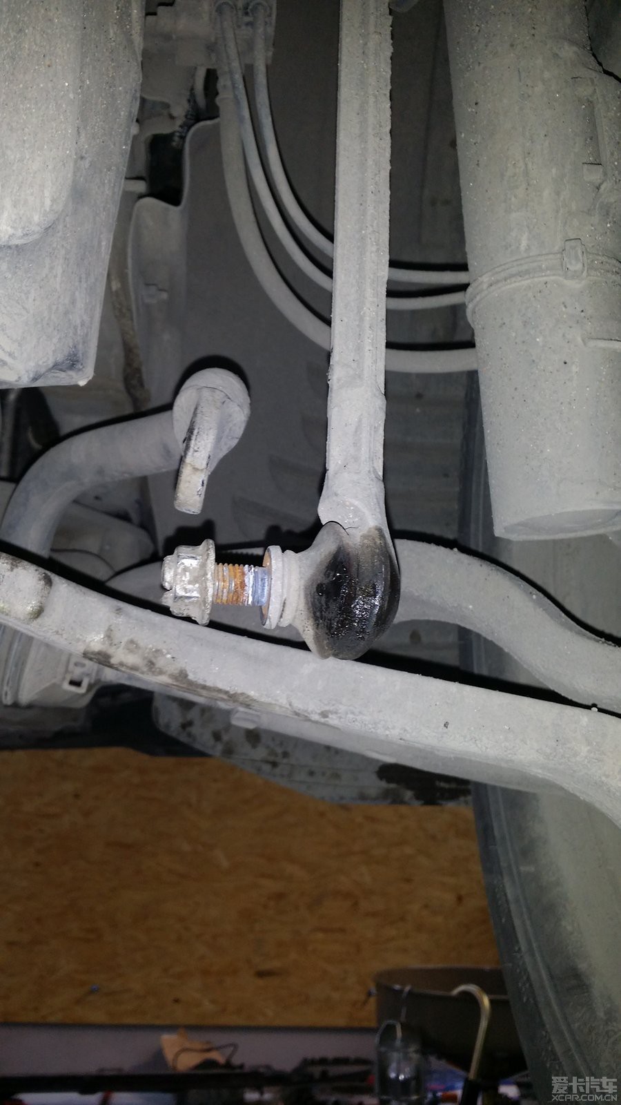

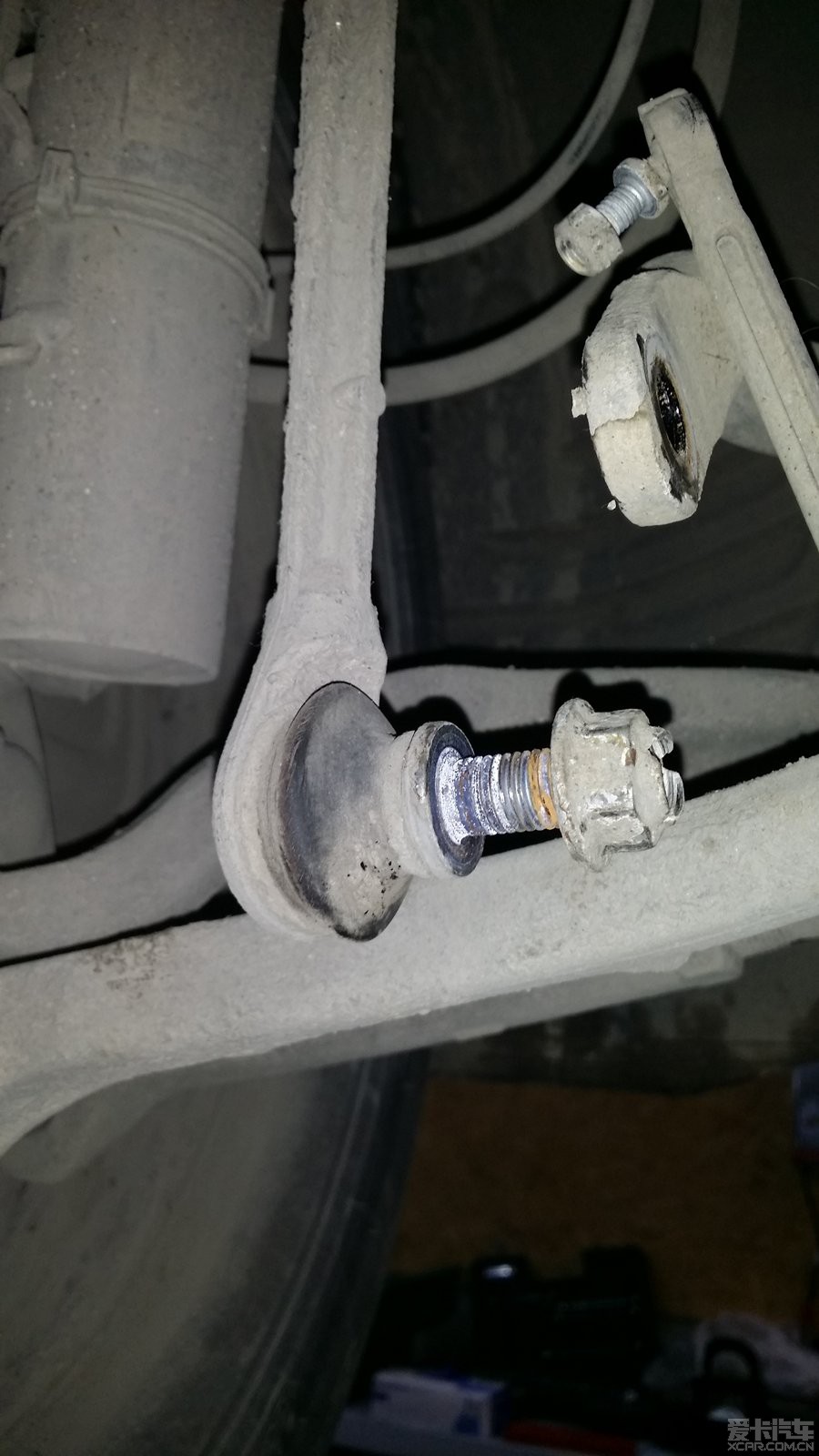

另外检查到转向拉杆球头漏油,两边都漏了,继续订货,待换

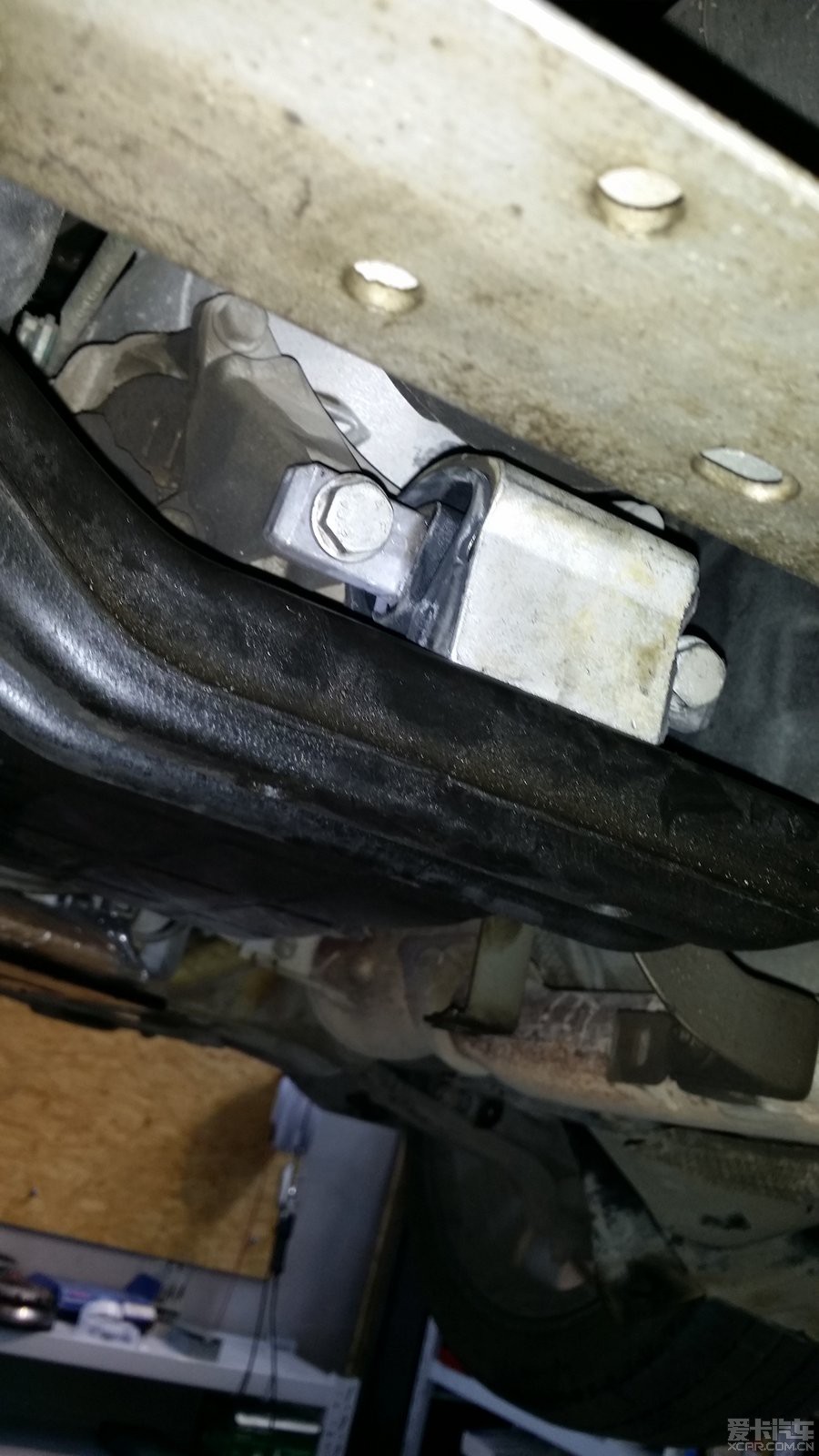

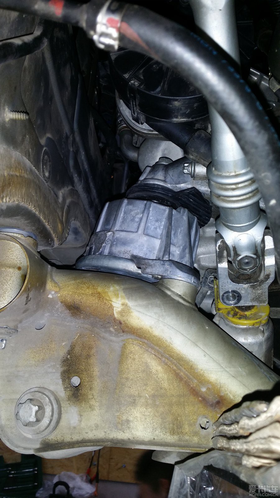

换好的发动机机脚 左边
换好的发动机机脚 右边
换好的变速箱机脚特写

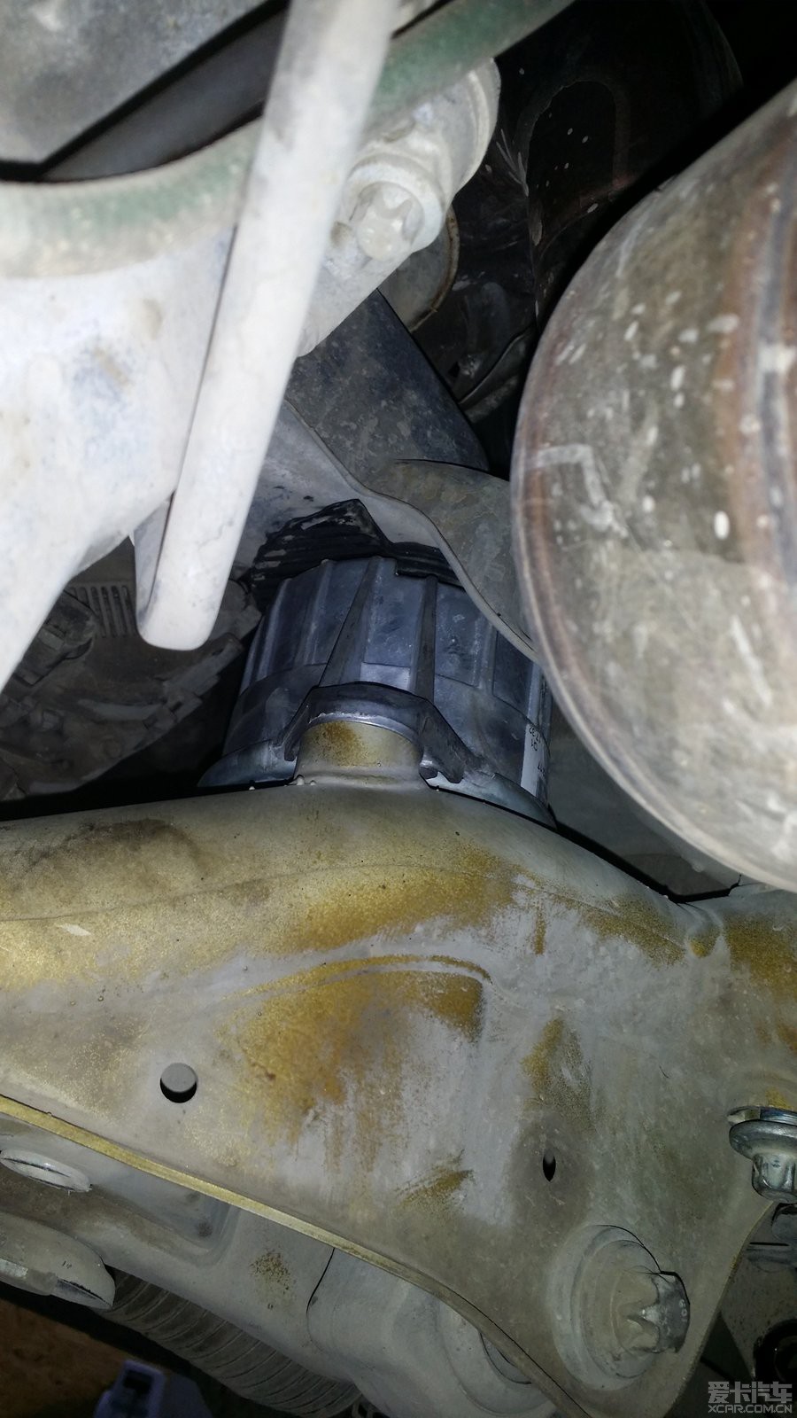

变速箱机脚的大概位置
