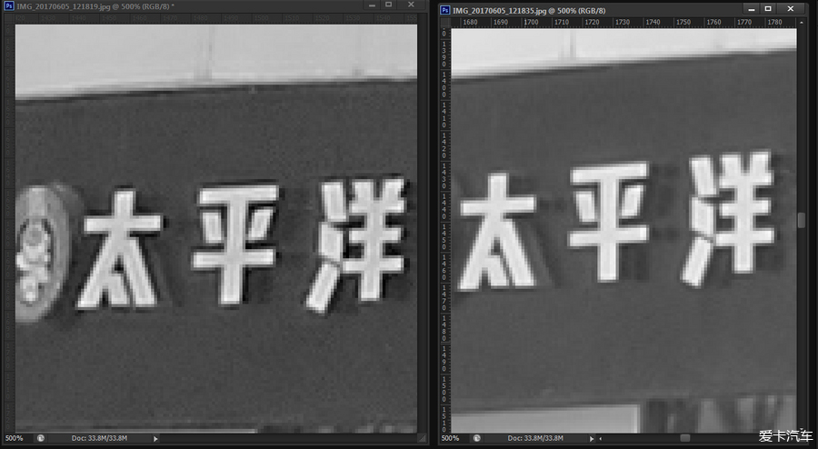

但是,华为有一点是是实实在在的,那就是“黑白”!因为双镜头中有一个是“纯”的黑白,拍黑白的效果会好很多。这里之所以强调“纯”黑白,是与“彩色转黑白”相比。只有彩色镜头的相机也好手机也好,其黑白照片其实是从彩色照片转过来的,无论是拍摄时候用黑白模式也好还是后期软件转换也好,都要经过“彩色成像 —— 转换黑白”这个过程,因为其图像传感器前面的“马赛克色彩滤镜”是移不开的,“马赛克色彩滤镜”最大的问题就是会在图像中产生杂斑。(这里不包括适马的X3,懂的人自然懂,不懂的人解释一万字也白费口舌
P9(当然,所有华为P系列) 在黑白模式下,可以单独用黑白镜头成像,这枚黑白镜头没有滤色镜,这时光线没有经过马赛克滤色镜分解,是“纯纯”的黑白,相比“彩色模式拍摄再用软件转成黑白”,放大后细节要干净得多,不会产生杂斑。
没有其他手机同环境下的对比,这是P9的片片自己比,左边是彩色拍摄软件转成黑白,右边是黑白模式拍摄,在100%时可能还看不出太大区别,放大到500%就能看出端倪了。当然,这里发图只能转成JPEG,但JPEG即使最高精度也会破坏画面的纯净,跟在电脑上看原图不同。

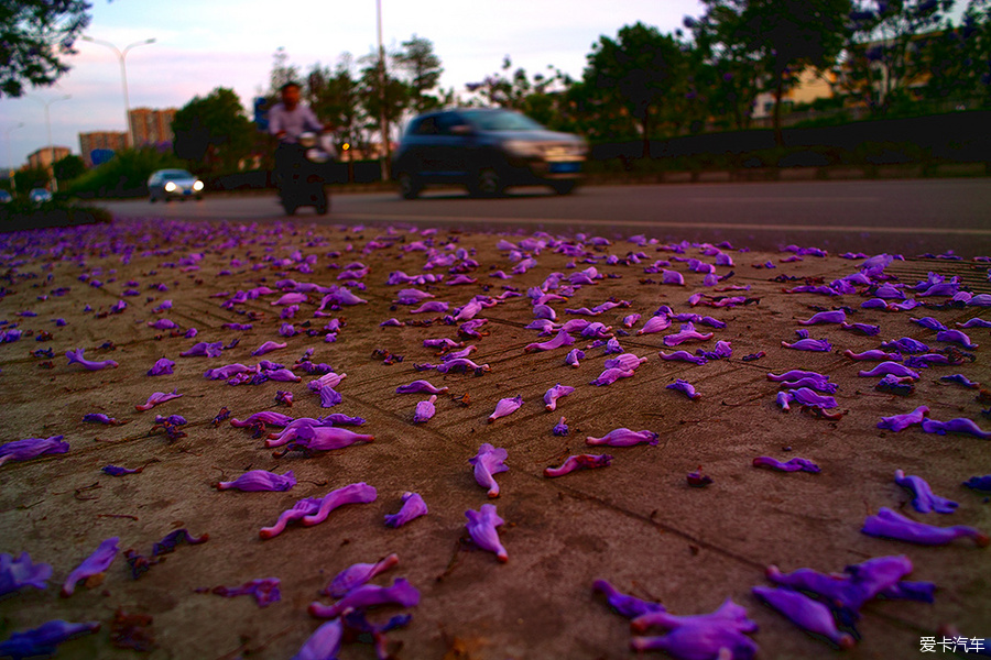

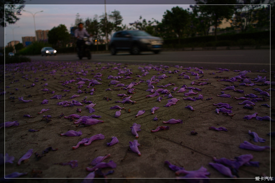

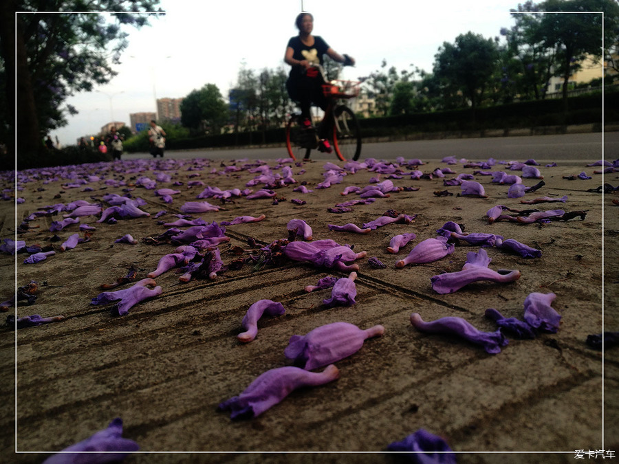

我前几天发的蓝花楹的帖子:网页链接
其中,中间几张是手机,前后是相机(是现在只能卖几百元的口袋机)看天空!
手机,初看上去,很讨好眼睛,但,天空惨白;
现在只能卖几百元的口袋机,天空细节历历在目
当然,你也许会撇嘴:相机拍的灰噗噗的,有什么好!楼下还有同学说按天空还是按地面曝光的问题,呵呵,问题恰恰在这里,有一个专门概念叫“动态范围”,通俗的理解就是胶片或图像传感器,所能记录的总亮细节和最暗细节之间的亮度差。手机的动态范围窄,相机的动态范围宽,手机只能要么保留天空细节,要么保留地面细节,而相机则可以兼顾:

引用 裸奔的螃蟹 于 2017-6-9 12:43 发表的回复
你手机和相机拍的那个只是曝光值不同而已。。。。手机拍摄时按天空的亮度曝光自然可以看到天空的层次,你按草地去曝光,天空自然是过爆了
问题正在于此!
你说了“曝光”的概念,却回避了“动态范围”的概念!
手机只能顾一头,要么天空、要么地面!
而相机可以兼顾!
