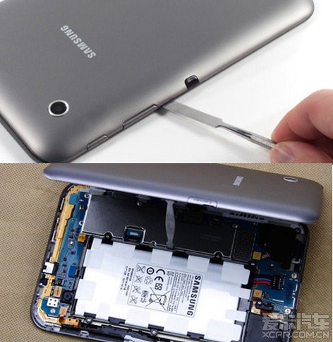

还真得说,三星这一款产品虽然很便宜,做工还将就,后盖没有一颗螺丝,却严丝合缝,要打开,还真得撬得“肛裂”了 (没拍,这是网上借的图)

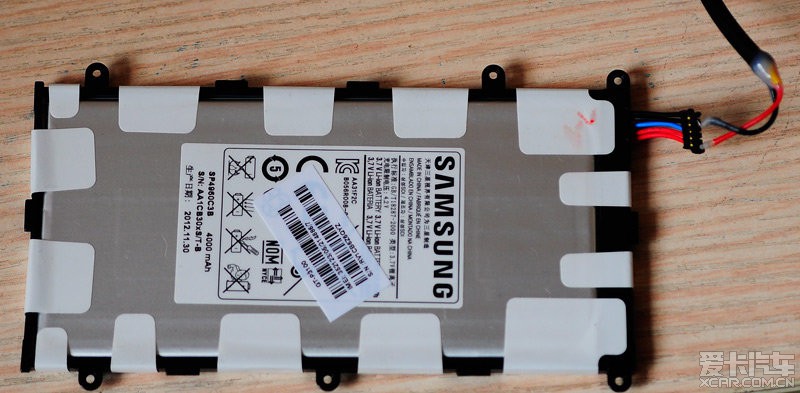

这就是那块4000mAh的电池,拿表一打, 1 V 都不到,难怪充不进电了。看来得加大电流才成!

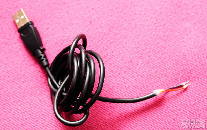

找来一根废弃的USB线:

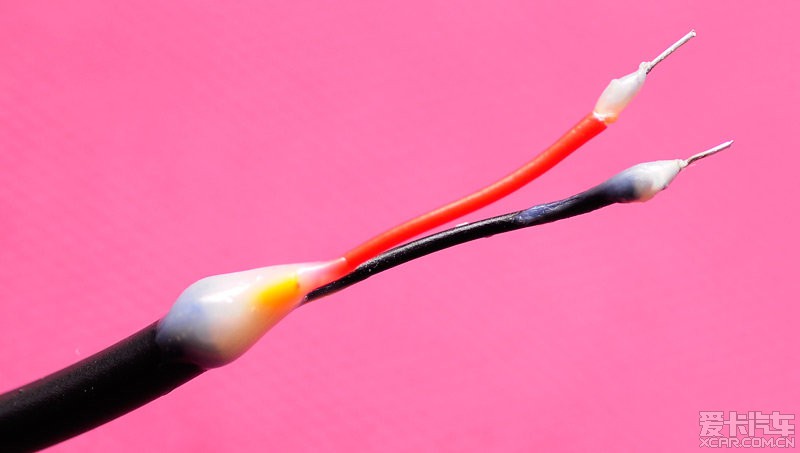

找出 + 5 V 和地,焊上两根细针,为了安全,用AB胶把裸露的地方滴一下。
直接把针插到电池的 + — 极上,然后接到电脑的USB口(电脑的电源功率,比充电器大多了去了!)
充!可劲儿充!!
大概充了一个半小时,用表一打,电压升到3.5v 了!
激活了!!
装回,继续用线充充! 一切OK!

这小三儿的菊花那个紧啊!用刀片能插入,用不上力,起子能用力却难以插入,费了好大劲儿,狠心把一个角撬翻边儿了才捣鼓开!
