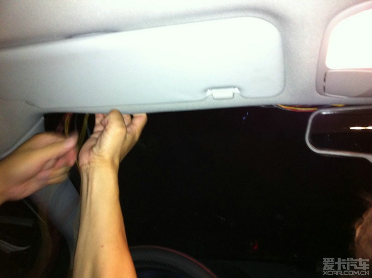

内视镜安装接口
新防眩目镜已安装好

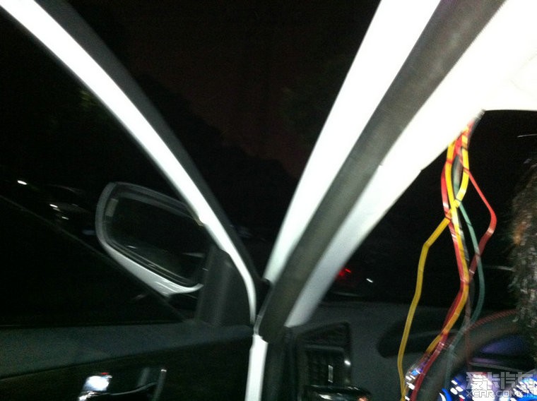

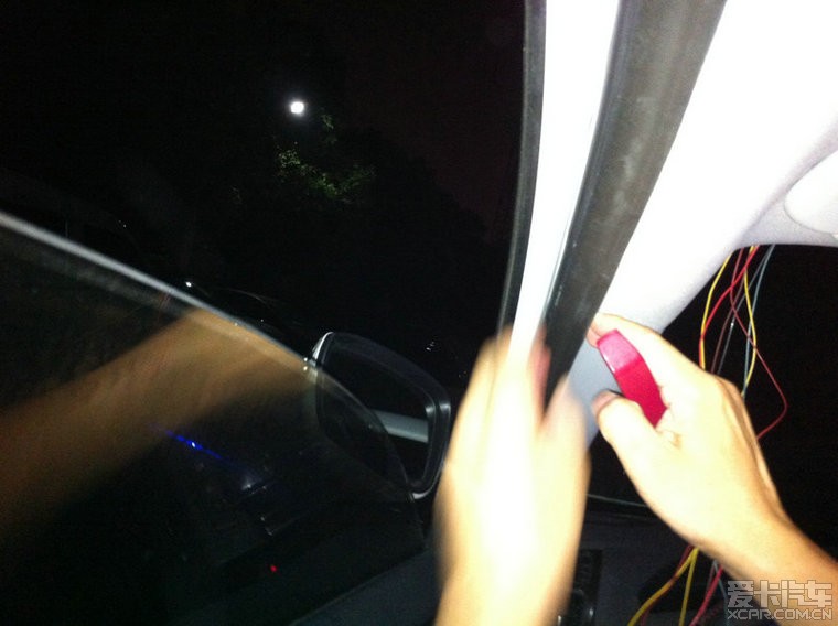

发表于 2013-07-22 22:08    IP属地:未知
布线了

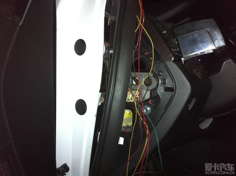

发表于 2013-07-22 22:11    IP属地:未知
打开测面盖走线到保险盒
