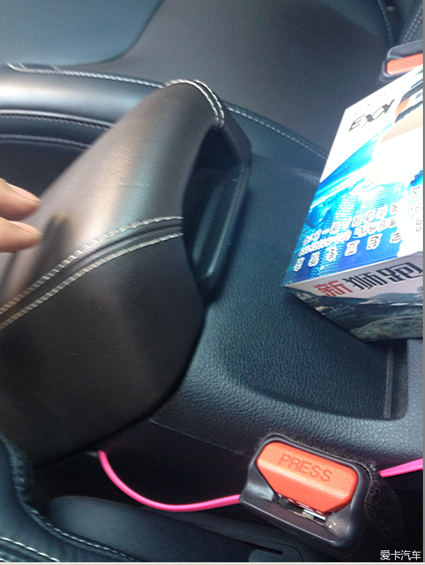

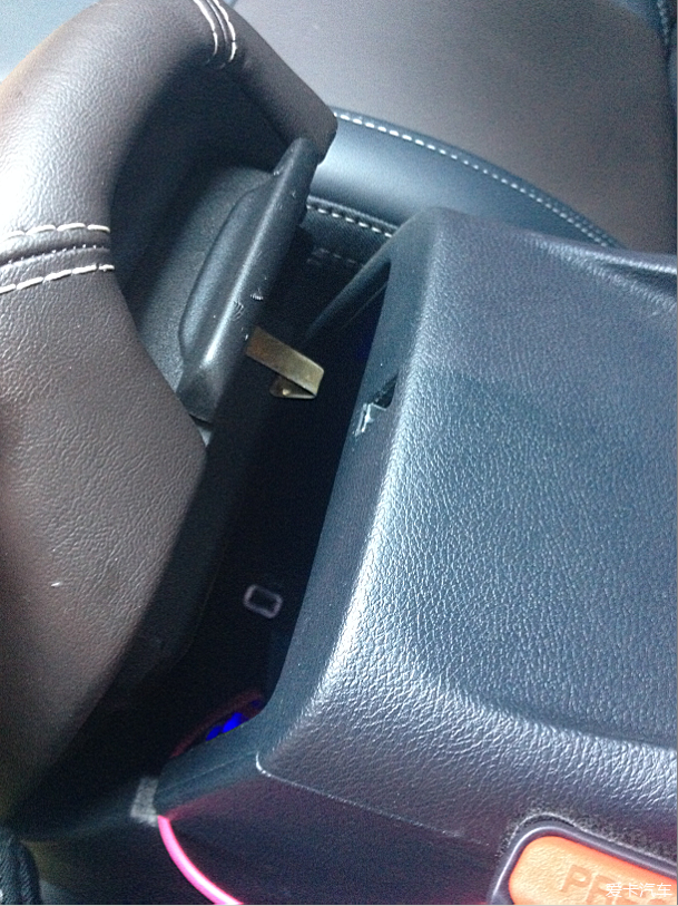

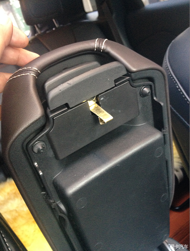

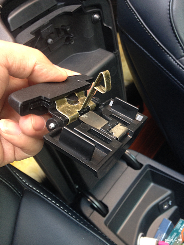

节前回家,一切收拾停当大清早的准备出门。拉开车门坐了进去,打开扶手
箱要插USB,不知道怎么搞的,扶手箱下面的卡扣就被搞断了……想当的郁
闷!算了,按原定的计划上高速!也没时间去店里面折腾了!在路上扶手箱
一直往上翘,半开口,非常的不舒服。只能用胳膊肘压着。一路相安无事。
到家后有机会就找各种店里面找“好用(NB)”的胶水准备粘上。后来胶水
买着了,但是怎么都粘不住。最后只能放弃了!14号到京了,在网上查了下
,也有扶手箱卡扣断的例子,店里面的解决办法就是换扶手箱!整个换!!
费时费力真不愿意去店里面折腾。随即决定自己解决!!

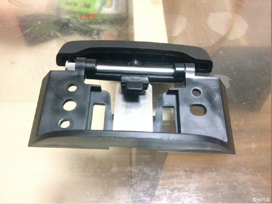

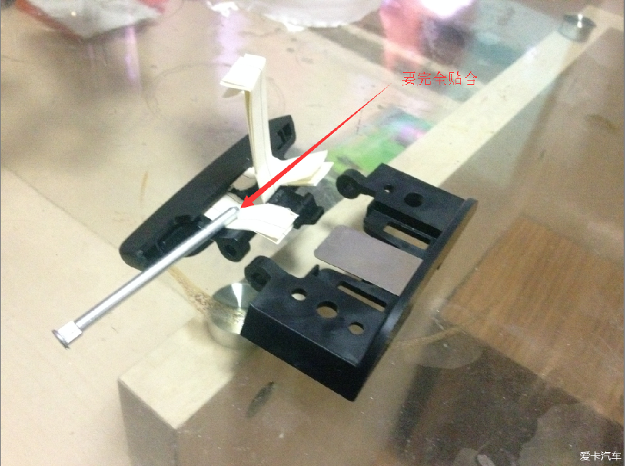

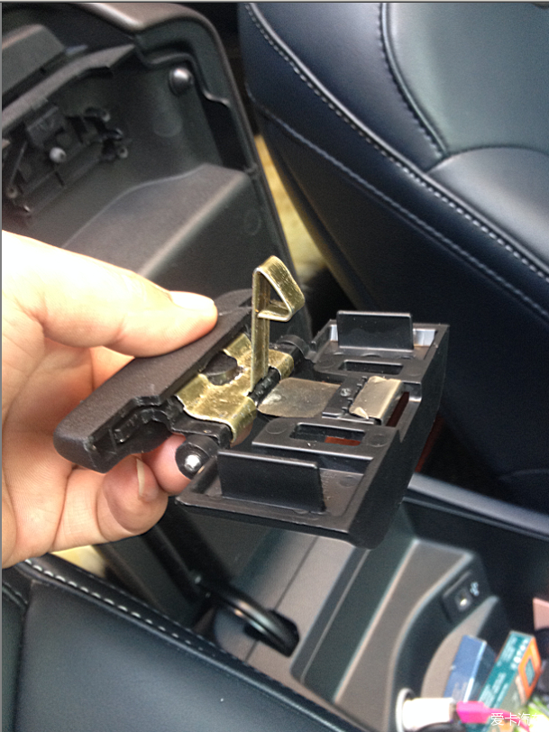

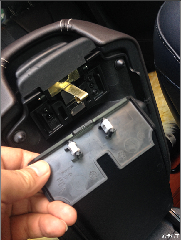

看了半天扶手箱卡扣上面盖着一个盖子,拿刀把盖子翘下来看到,卡扣和扶
手箱不是一个整体的,是可以拆下来的,这样就好办了,大不了做一个卡扣
应该能解决,随后就展开了材料的手机以及方案的制定!不过后面发现拧卡
扣的螺丝是内六角的,没有这个工具啊!非常稀缺,正准备从网上买一套的
时候忽然想到公司MIS那边应该有!果然最后在看门大爷那工具箱里面找到

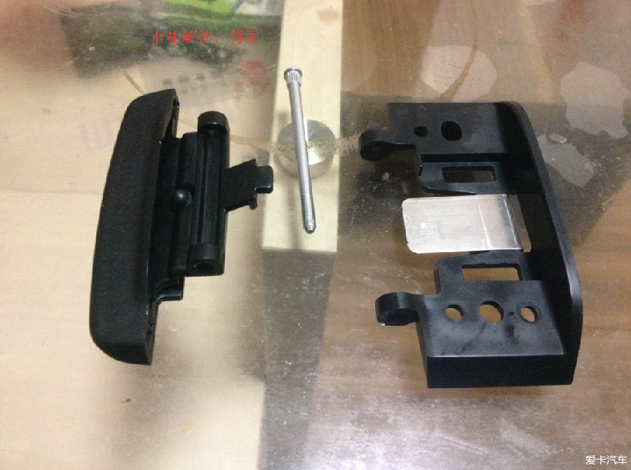

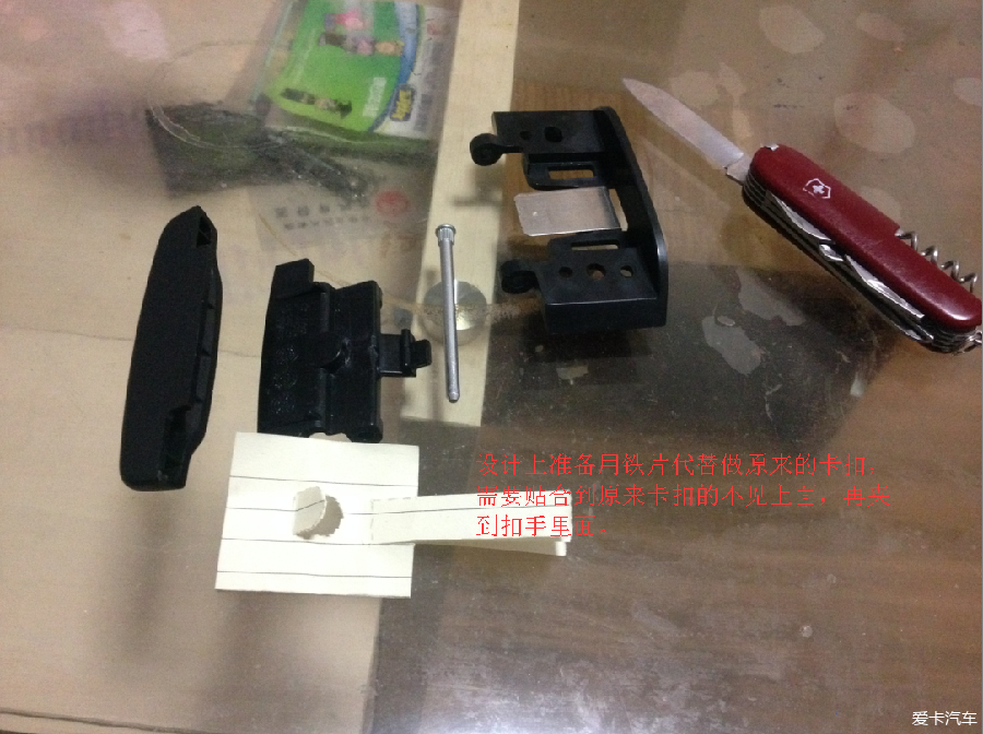

了这个刀头!有工具就好办,卸下来琢磨琢磨看看怎么搞定!看到卸下来的

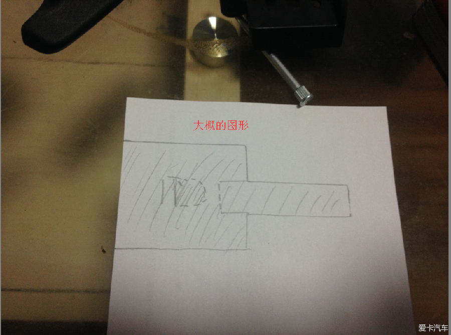

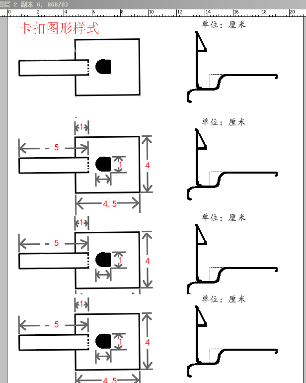

卡扣,根据原来的推断,做了个下面的设计图。

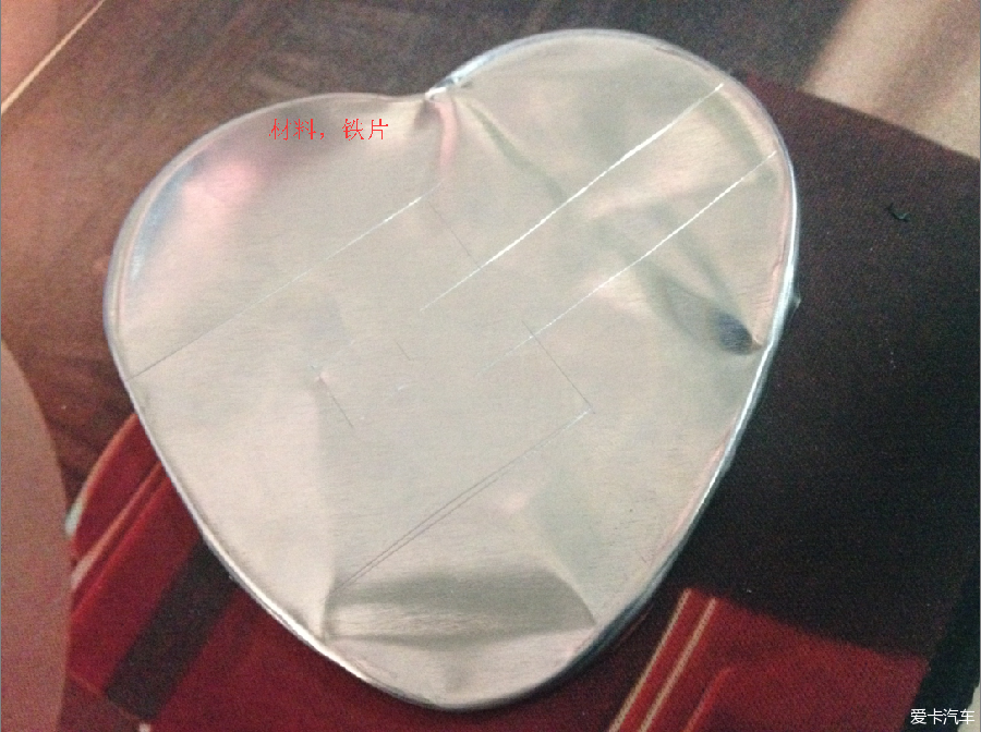

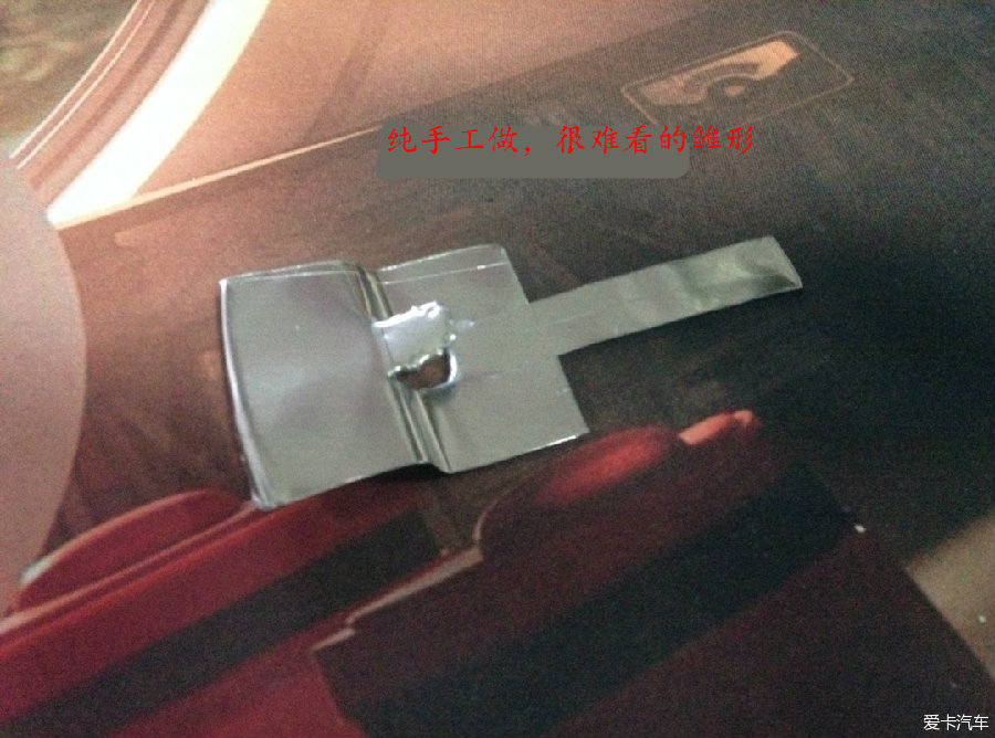

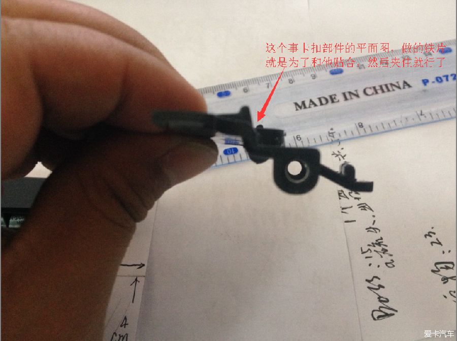

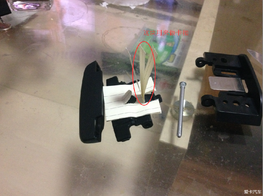

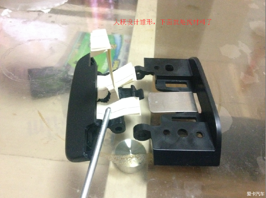

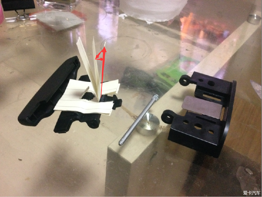

第一次的实验,铁片太软,导致扶手箱往上一抬就开了,基本上没什么用,
后来用了加强版的,就是用2层铁片,把铁片的部分相互包裹起来,这样能
加强硬度。如果有一片比较硬的材料,有工作台,切割机等加工起来就会很
方便,也会漂亮很多。
后来加强版的使用完全没有问题,硬度和够用。可惜做的太专注,忘了拍过程的照片了

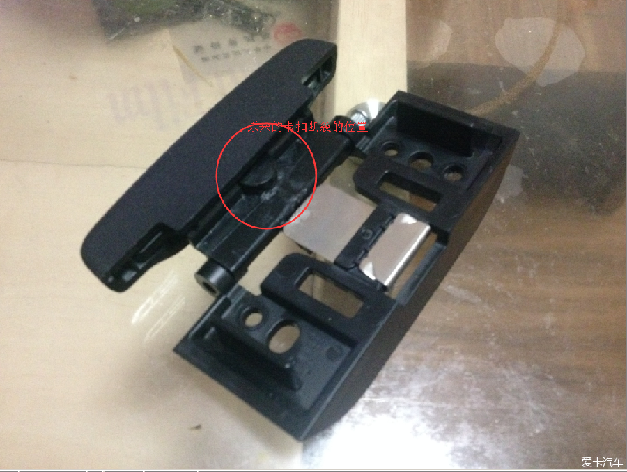

拆下来的卡扣总成
圈的位置就是断裂的那部分,我把剩下的刮掉了,方便后面铁片贴合

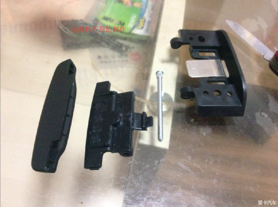

半分解的卡扣
分解后的背面

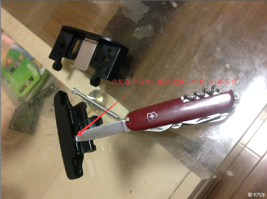

从刀指的地方翘下,里面有个卡勾,撬开就能取出来卡扣部件
要准备这样的铁片,和卡扣部件贴合,然后夹在扣手里面
初步设想
初步设想
这些要贴合好

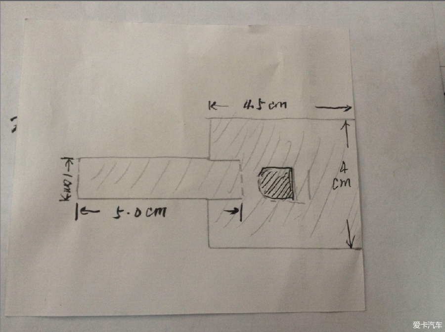

基础图形
粗略画了下图,准备实验
第一个实验做的雏形
电脑画图  准备细作
卡扣的平面图
