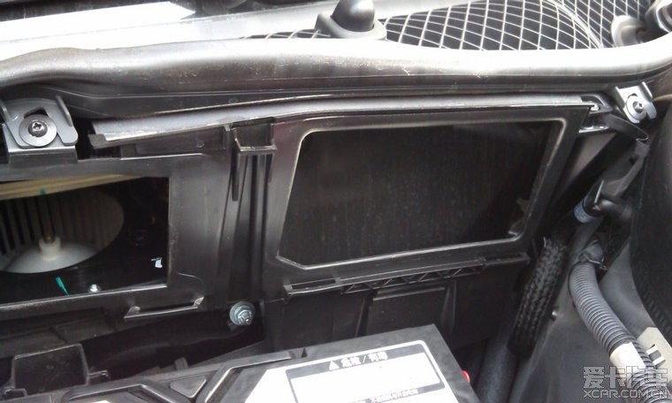

从南方回来,从飞机上拿了个无纺布鞋套。正好今天有空把车开到地面,掀开机器盖子,发动机舱内副驾驶位置前面那个空调进风口很好拆,中间一个卡子向上拉,左右各一个卡子分别往两边拉,端住那个半圆形的塑料盒子向上拿出,非常容易。它端出来是这个样子,口上有泡沫塑料密封圈,下面是几个定位卡销
虽然我开了不到3000km,进气道鼓风机侧已经积了一层尘土
用毛巾擦净所有进气道,最好用那种不掉毛的擦车毛巾

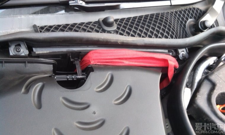

我用的是国航送的鞋套,套在拆下的半圆进气道大口上,口径,长度刚好合适,即使鞋套全部拉直也不会卷到鼓风机上。然后把边缘尽量整平整,端起半圆进气道,向下把卡销先插入定位槽,再把三个卡子扣上复位。
试了试风量没有受影响。
另外我发现底下的蓄电池不是像先前文章提到的是80Ah的,而是84Ah的,不知道各位大侠注意到这个变化没有,贴一张给大家看看是不是有这个区别了。

<br />我的做法是,右侧〔从车头位置看〕口装“鞋套”,左侧口用湿巾,每星期一换。
双保险

您这路上空气还不错。我在南方,4000多公里,前几天打开比你脏多了。
还是鞋套用着方便、省心,各种车型一概通用 严版威武!
