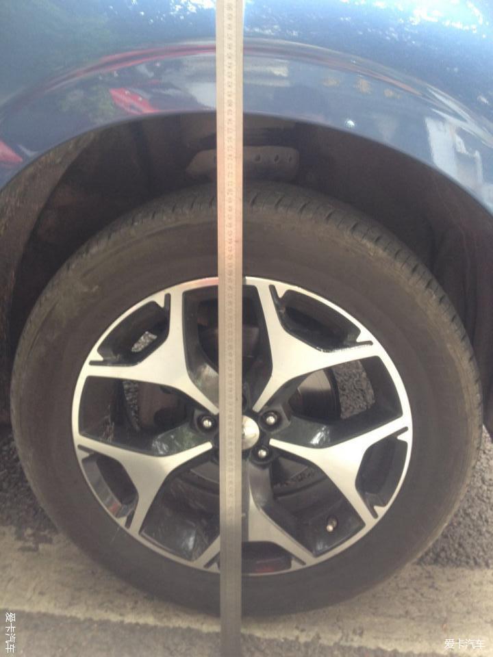

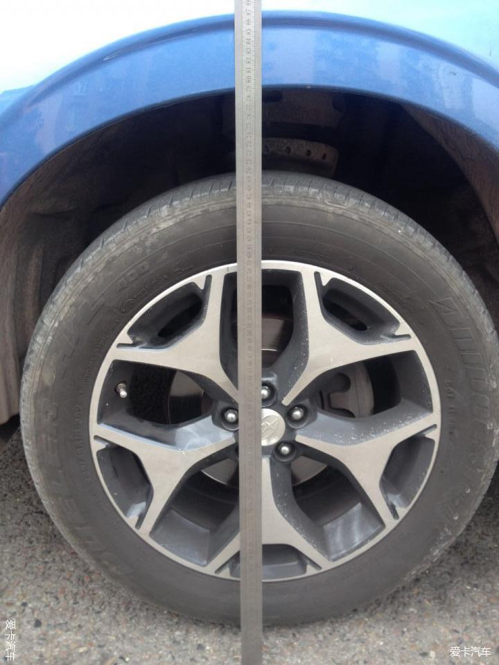

安装森林人增高件后落地存照,前后准确增高3厘米,离地间隙、接近角、离去角,都已增大,看上去高大威猛,协调匀称,仗剑走天下就靠它了,还有哪里不能去?

车子增高后落地轮眉到地面的高度约在78、79厘米的样子,在原来的高度上增高了3厘米。
