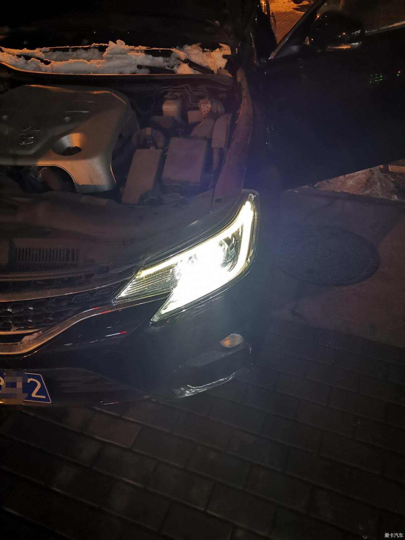

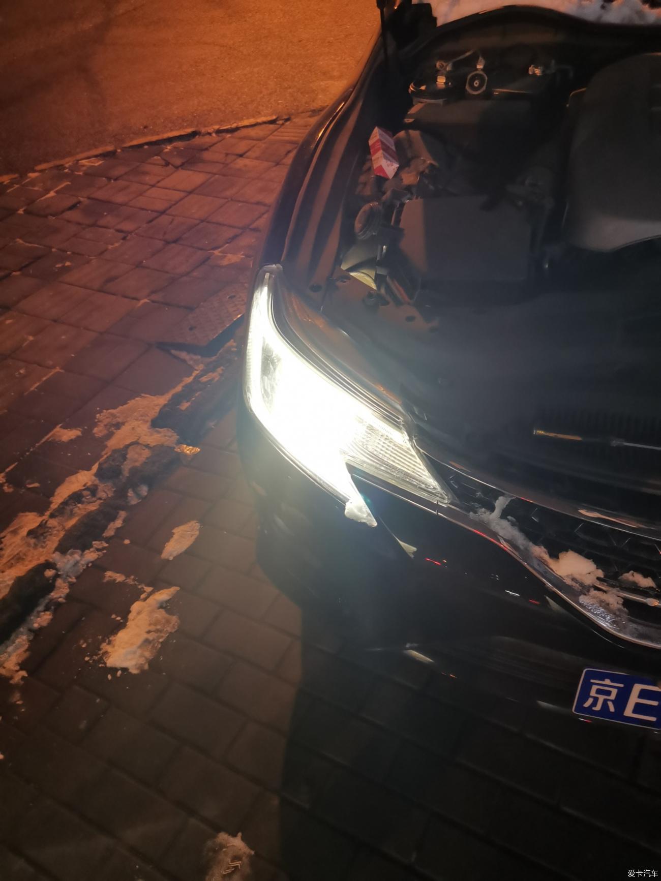

上次没油了  我去加油 发现大灯频闪 那个别扭啊。

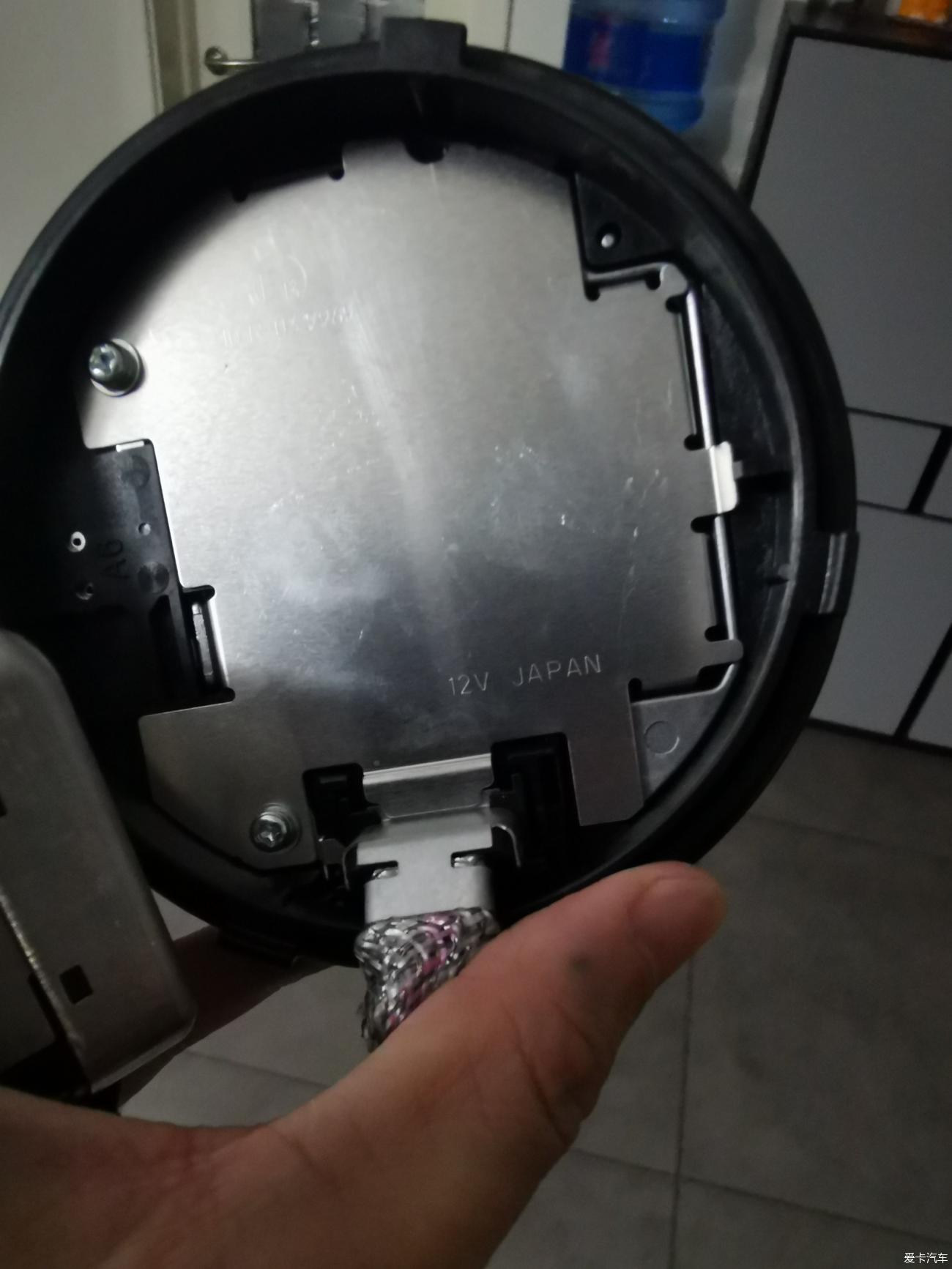

顺丰站点自取的  打开机器盖子 看到了安定  百度下是向右侧旋转  没有工具  手都肿了 也没转动

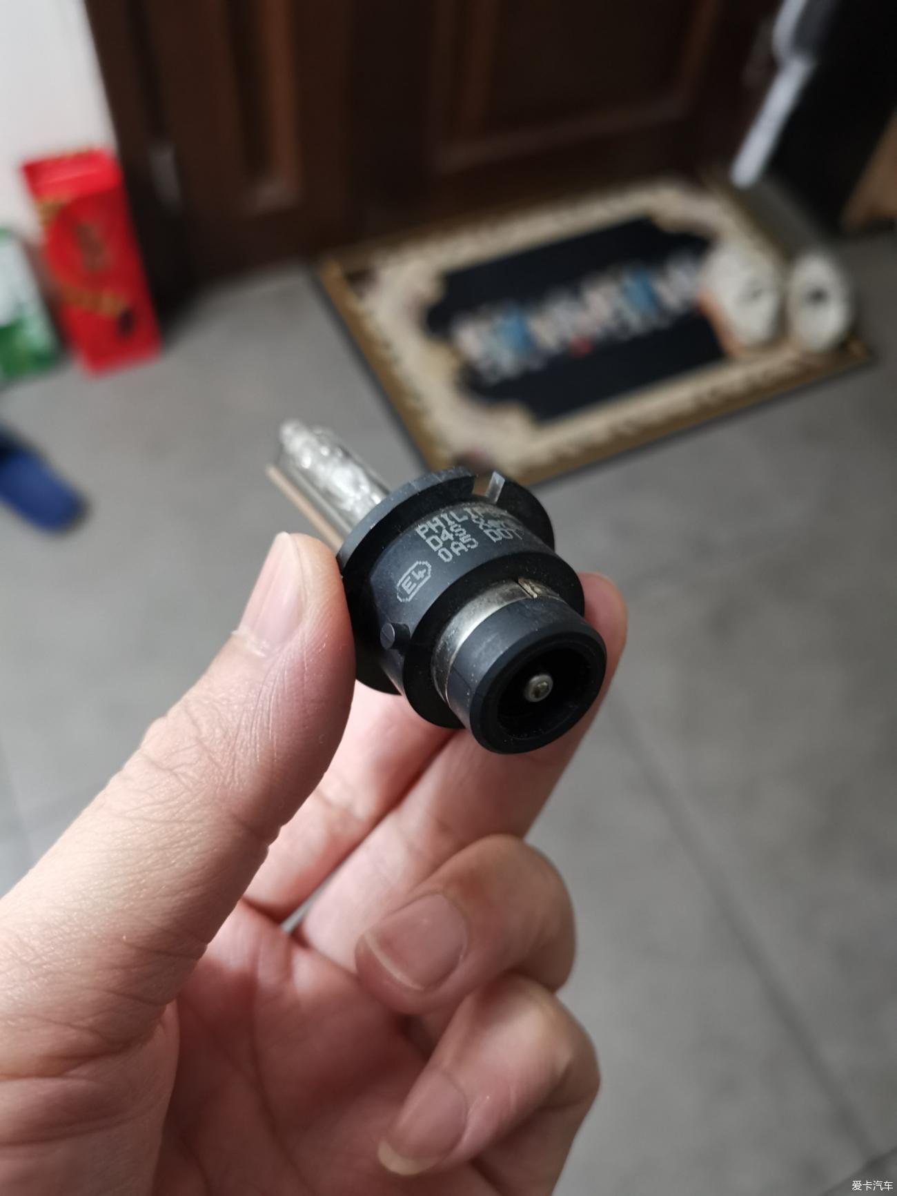

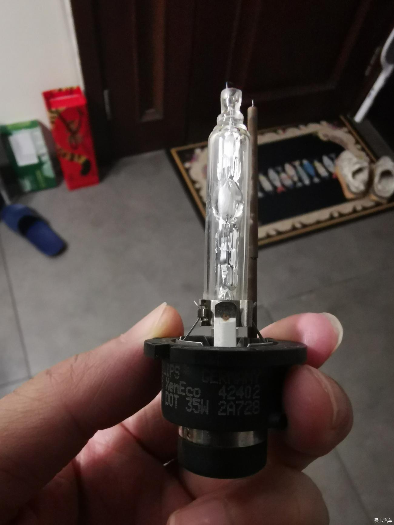

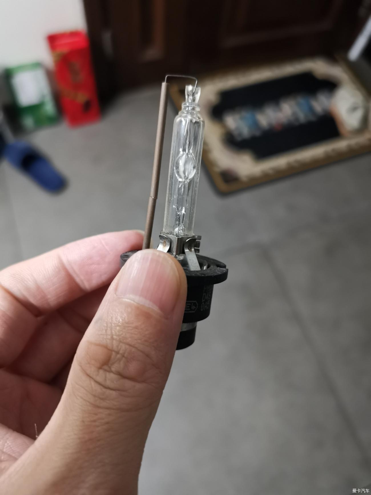

最后拆下那个不亮的灯泡  人家说 哪里买的灯泡 你看坏了 灯丝折了
见图
说叫我再买个灯泡吧  你车的灯泡肯定是坏的。。。

废了半天劲 我还是打不开安定 转动了一点 就是拆不下来 默默安定 冰凉的

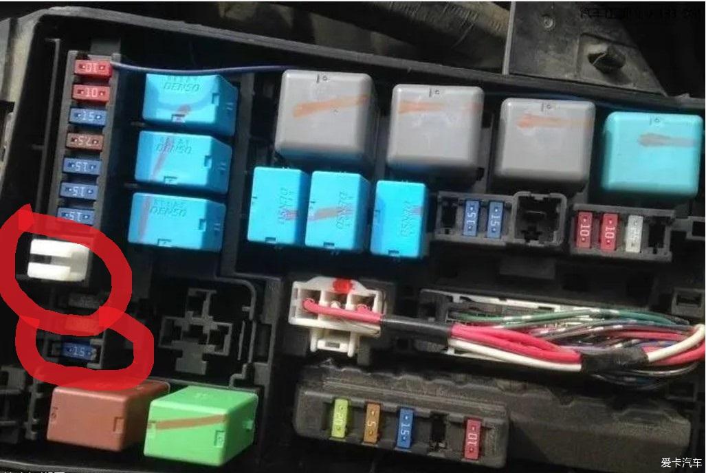

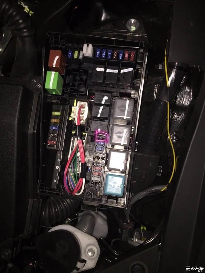

在摸摸左侧的 温的 最后想到了保险丝。。。说干就干打开看看
这个是网上搜的

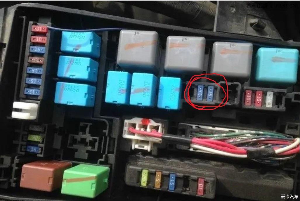

红圈部分为大灯保险 代表左右
用心甘情愿的态度,过随遇而安的生活!
发表于 2022-01-24 14:44    IP属地:未知

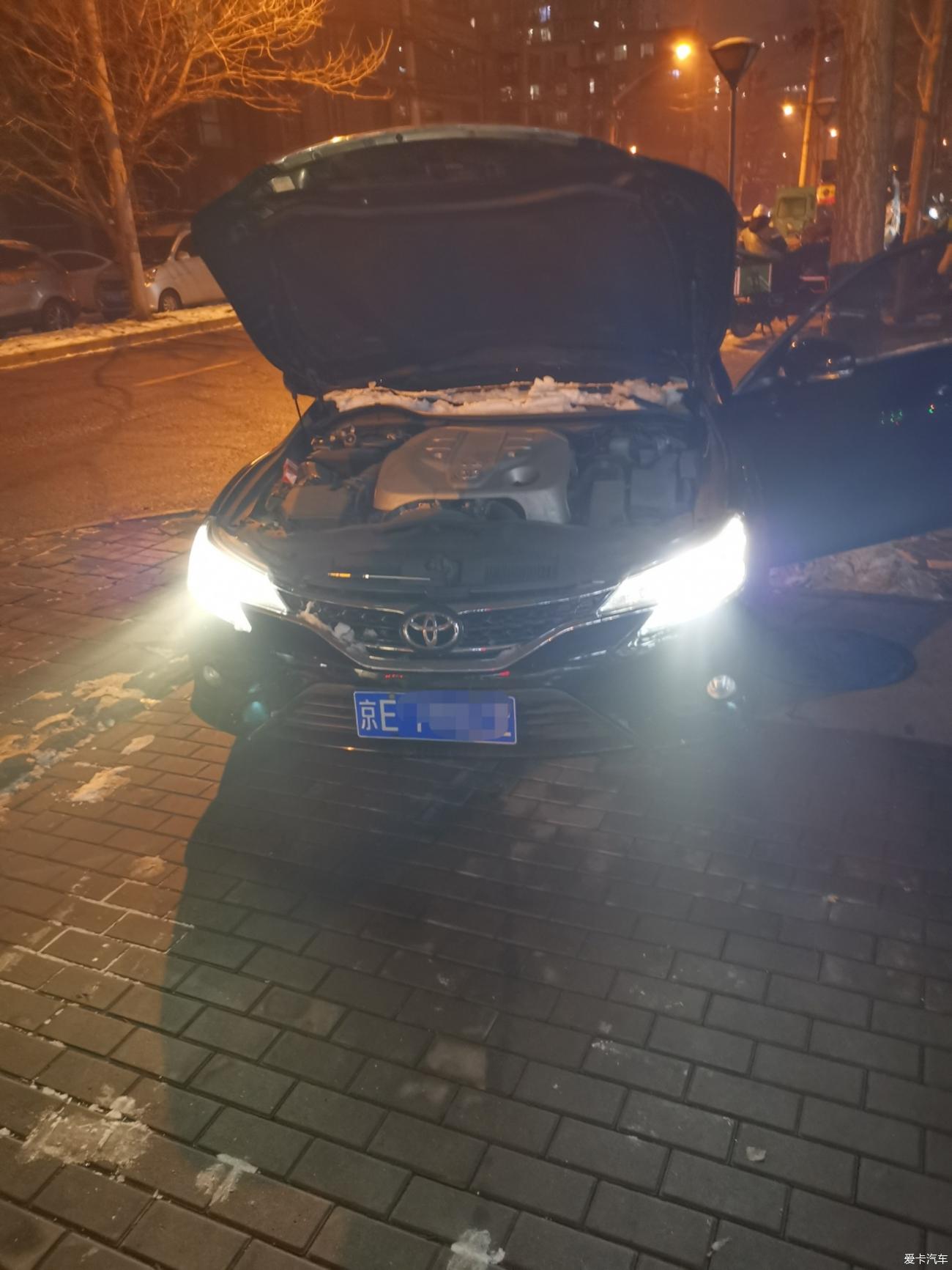

当我左右转换了保险的位置后 发现 原来不亮的大灯 点亮了  左侧的不亮
那么 肯定了 保险坏了
根据保鲜盒 看到了圆圈中的备用保险 和白色的那个工具  话说 我不知道是工具 用手扣了半天

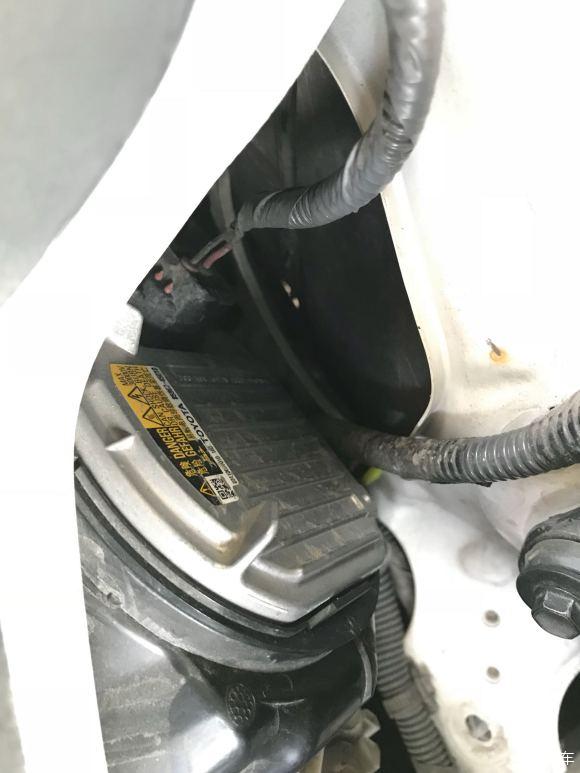

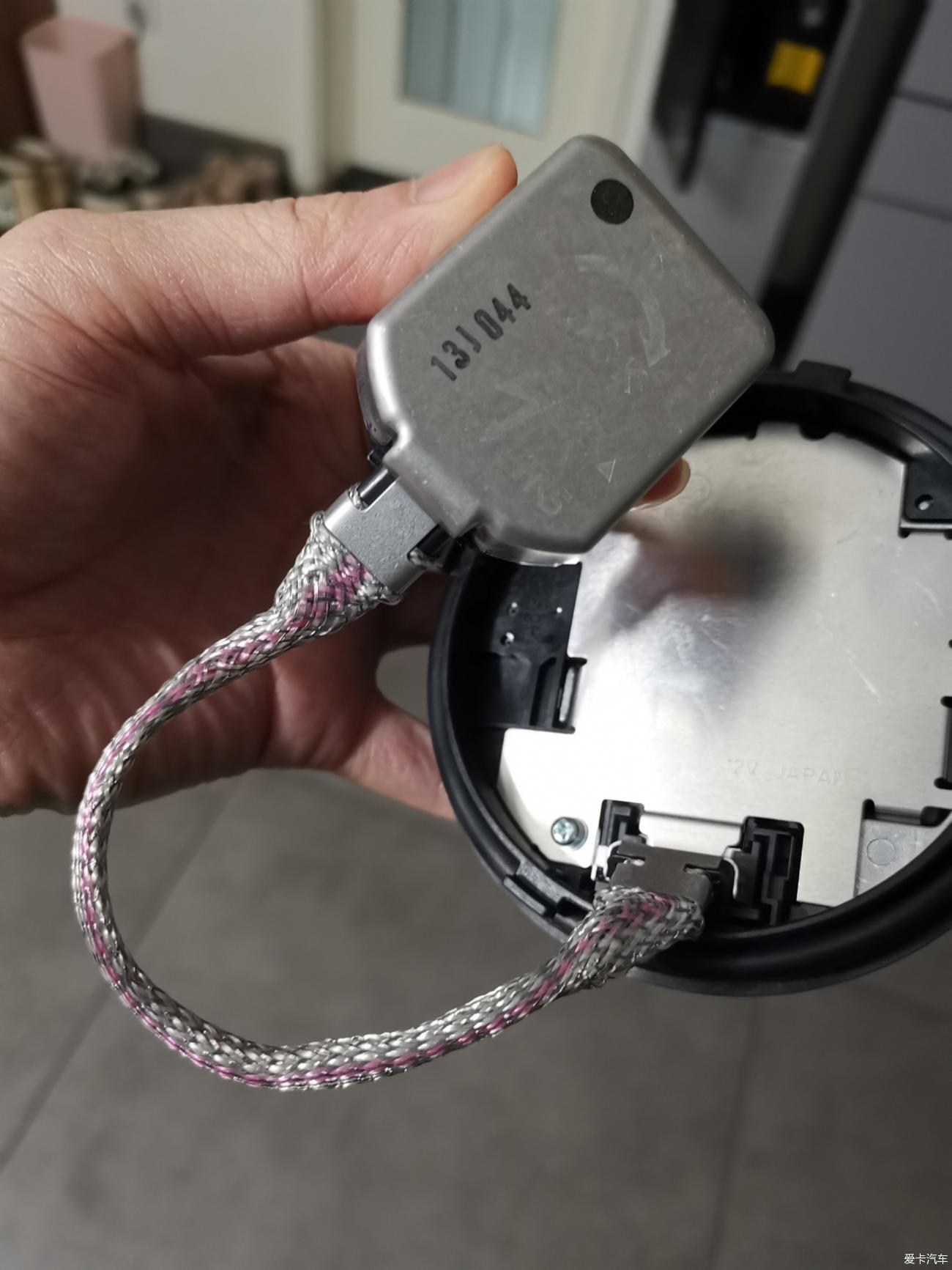

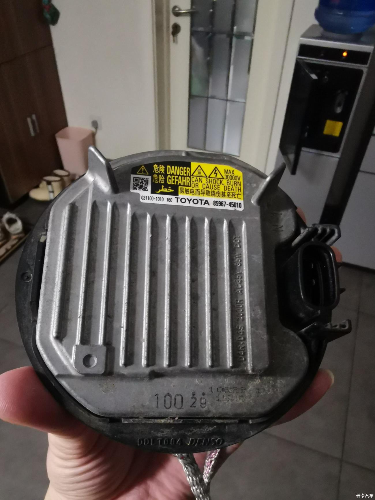

看看我原车的安定器
看线就知道 没拆过
用心甘情愿的态度,过随遇而安的生活!

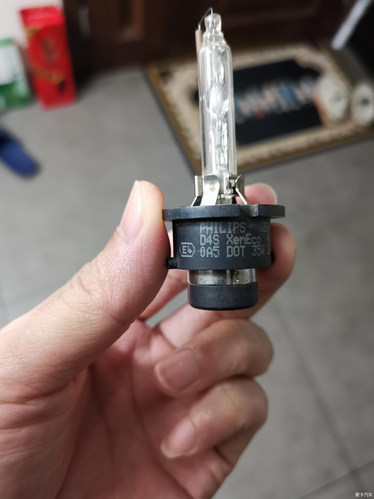

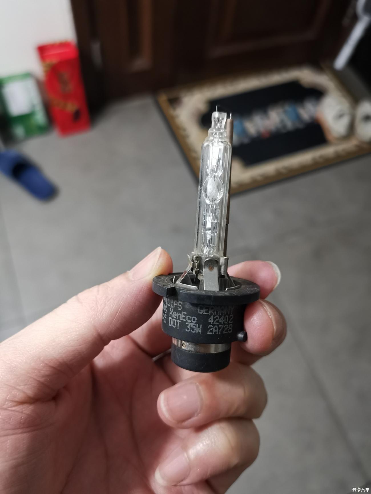

灯泡我也拿了回来  看不出色温 只能看到型号 35W 和D4S
35W
德国产  42402
氙灯
E4 D4S
飞利浦
用心甘情愿的态度,过随遇而安的生活!
