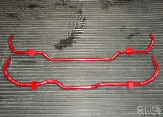

之前改了避震,用的是BILSTEIN的B12,车身降低了,超控也提升了个档次,由于本人比较懒,油门一踩下去不管是换道还是过弯都懒得把脚从油门松开 ,于是最近就琢磨着再增强下操控性能,主要还是在防止侧倾这方面下功夫吧,当然,抑制侧倾最立竿见影的办法就是改装防倾杆,因为之前换的B12所用的弹簧就是艾巴赫的,而防倾杆和弹簧所提供的防倾阻力是相辅相成的,所以在选择防倾杆上肯定要用艾巴赫的
定了货没几天就到了,店家通知开车过去换,立马狂奔过去,先给这次的男女猪脚来张合照
据说这东西要专车专用的,店家上了艾巴赫的官网查了高尔夫6的编号给我看,和这的编号一模一样,可以安心上车了

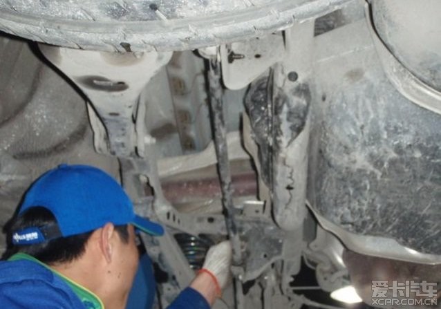

把原车的老东西拆下来先,你可以功成身退了

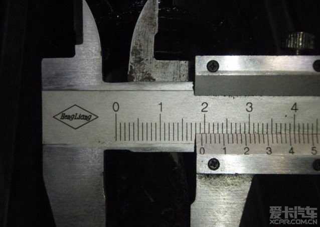

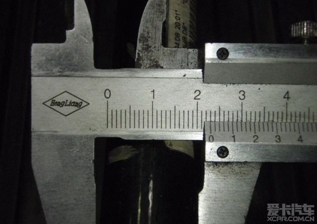

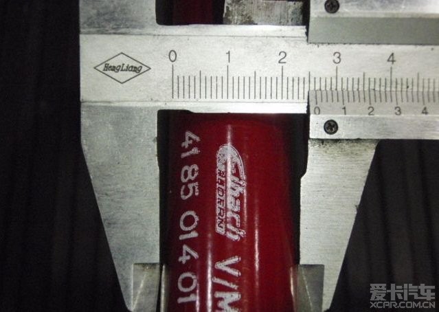

来来来,给这几根家伙量量直径
前面的(25mm)
原厂前面的来个对比(21mm)

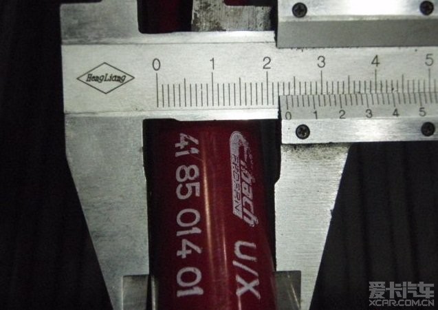

后面的(22mm)
再来个对比(18mm)

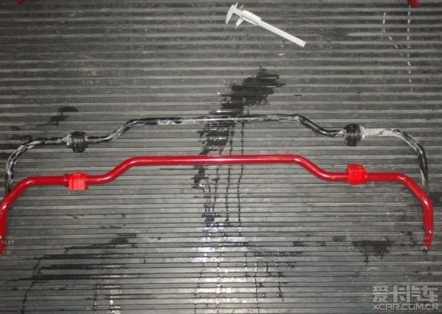

摆在一起一看,整整差一圈啊,给位你们的直径是多少mm呢

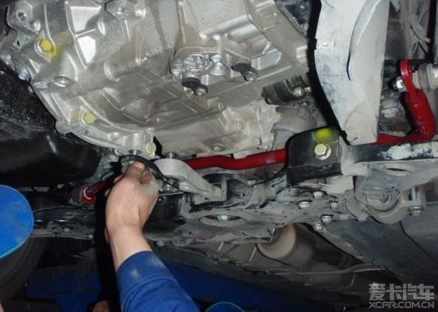

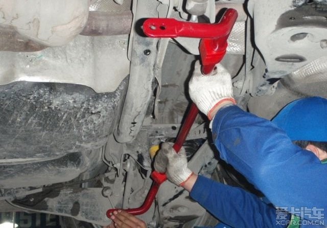

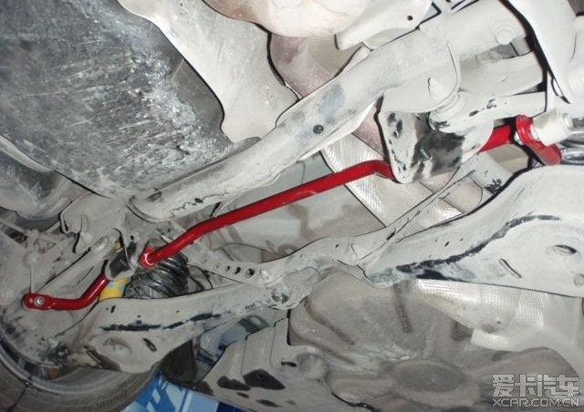

量完就应该上车了,这个比避震简单多了,一下子就搞定了
黑乎乎的底盘搁着一根红红的东西,真是显眼啊,远处还有黄筒的诱人身姿
装完到现在已经好几天了,感觉过弯侧倾好了很多,不知有没有心理因素在里面,反正我是挺满意的,又是一次不错的折腾。对很多人来说防倾杆只是两根不起眼的铁棍子,但实际上对车的超控有着不小的影响,给各位一个小小的建议,当你想改底盘件的时候除了考虑避震机和弹簧的搭配外,防倾杆也是值得考虑的
