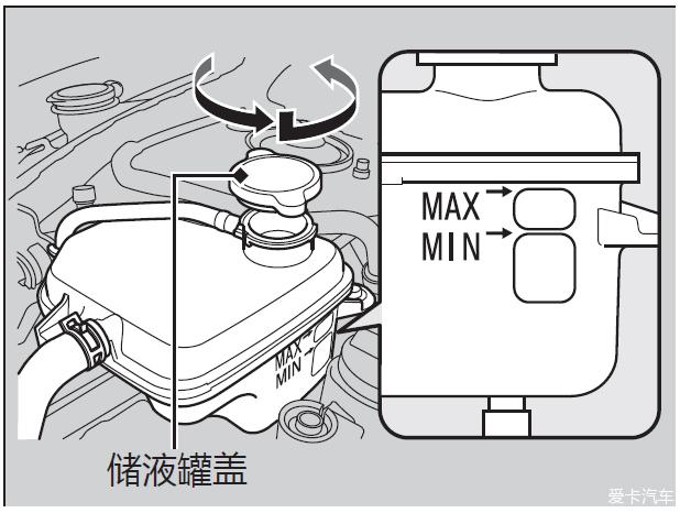

思域防冻液添加图解
1. 务必等待直至发动机和散热器冷却。
2. 将散热器盖逆时针转动1/8 圈,释放冷却系统的压力。
3. 向下压并逆时针转动散热器盖将其拆下。
4. 将冷却液倒入储液罐中,直至达到 MAX 标记。
5. 重新装回储液罐盖,并拧紧。
如果没有东风本田防冻剂/ 冷却液,可暂时使用其它知名品牌不含硅酸盐的冷却液代替。检查并确认是否为铝制发动机推荐使用的高品质冷却液。持续使用其它非东风本田冷却液会导致腐蚀,造成冷却系统故障或无法使用。尽快使用东风本田防冻剂/ 冷却液冲洗冷却系统,并重新加注。
切勿在车辆的冷却系统中添加防锈剂或其它添加剂,它们可能与冷却液或发动机部件不兼容。
如果气温持续低于 -30℃,则需要使用更高浓度的冷却液。请向本田经销商咨询合适的冷却液规格。
